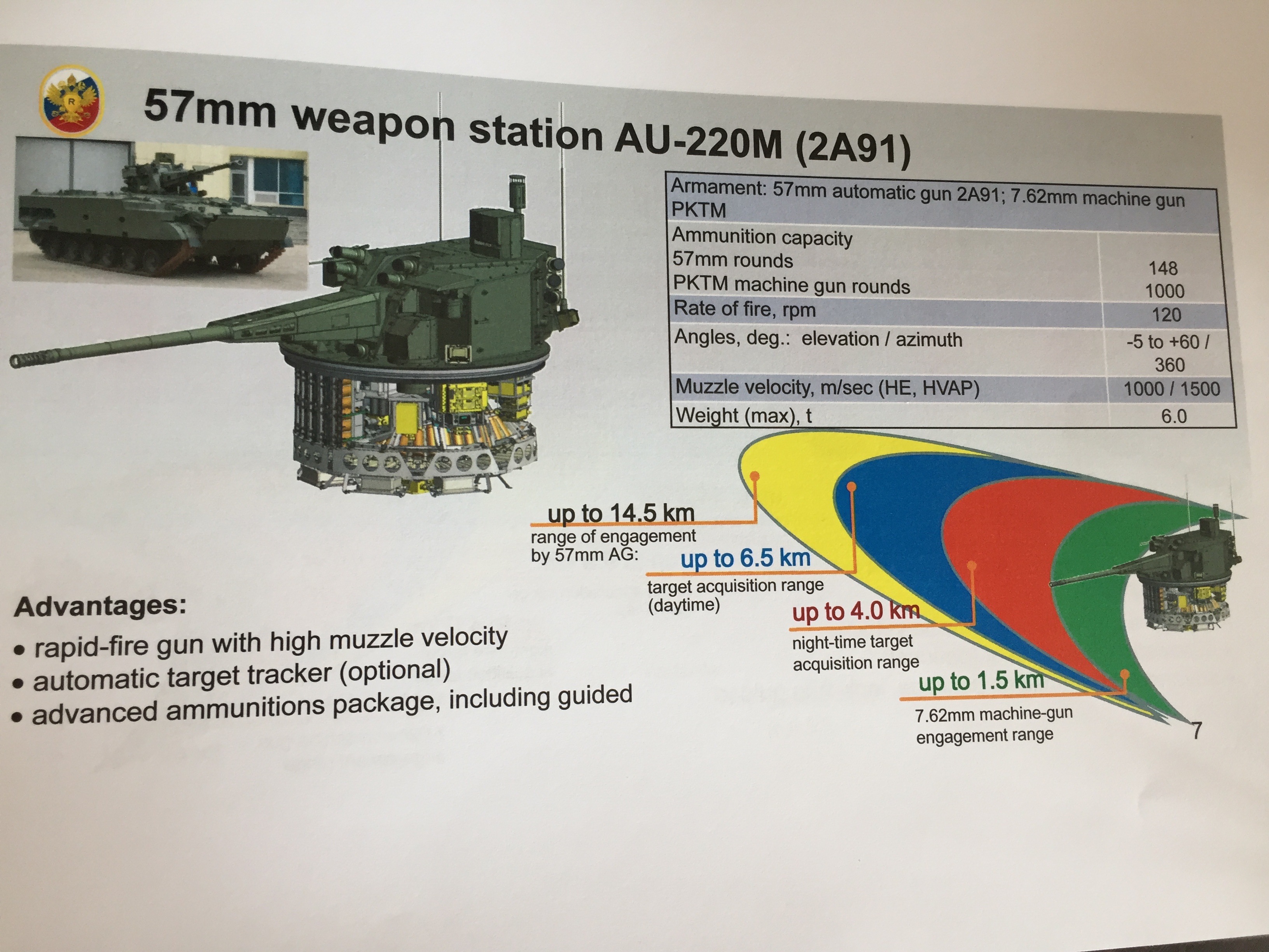

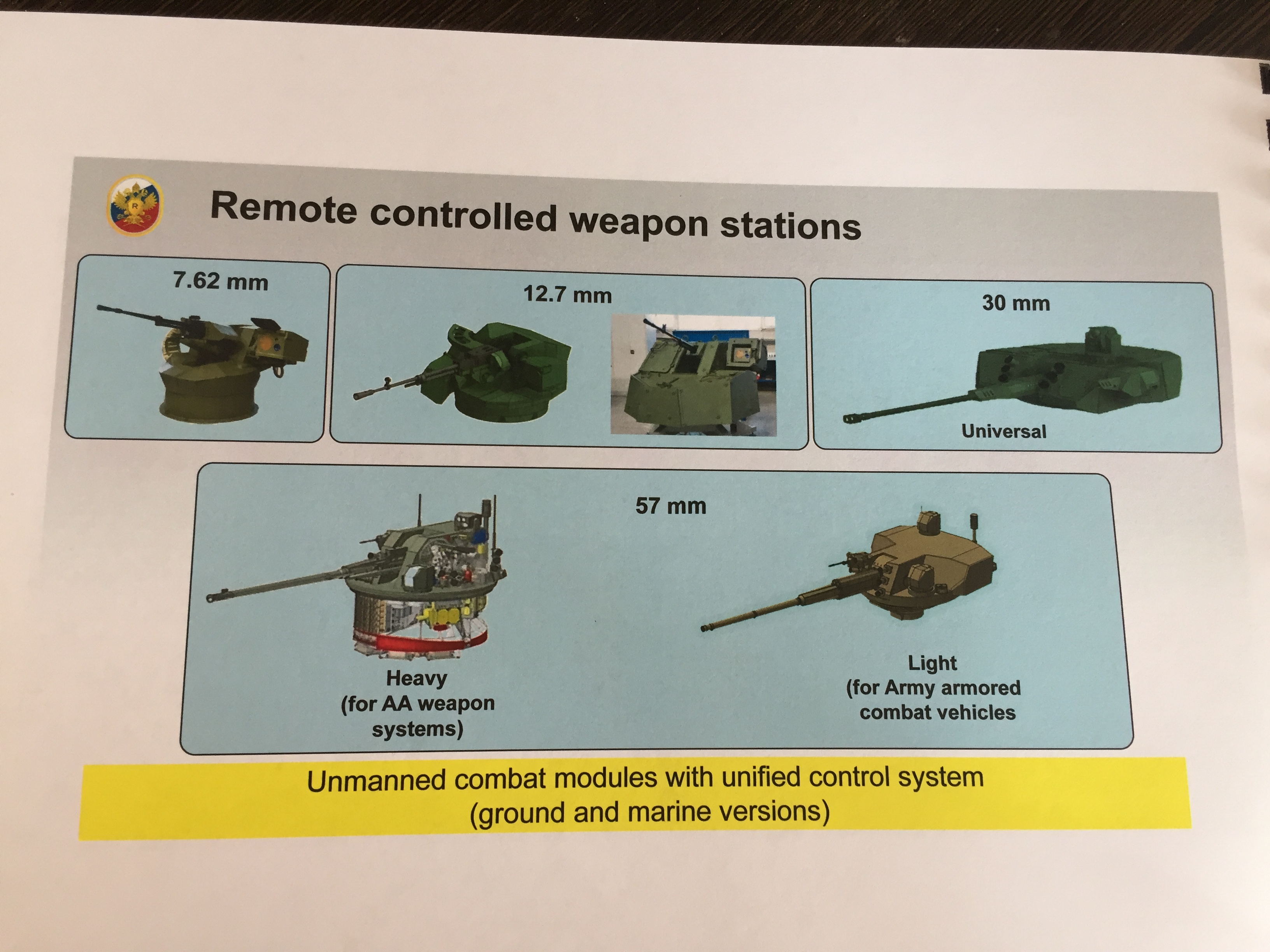

http://upforme.ru/uploads/000a/e3/16/369/395977.jpg
http://upforme.ru/uploads/000a/e3/16/369/860793.jpg

Буревестник у КБ Нудельмана и Прибора разработку снарядов заказывает. Поэтому они прямо в курсе работ по снарядам.
Кстати, у Деривации вроде 2а90 пушка, а тут 2а91 на первом скрине)
Зато на картинке башня от Деривации :glasses:

БОПС комплексно, ведь даже башня для Деривации в рекламных материалах позиционировалась как тяжолая.
http://upforme.ru/uploads/000a/e3/16/369/158306.jpg
Как видим от УАС для Деривации никто не отказывался.
