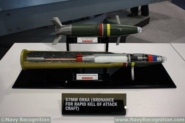

Для дистанционного подрыва наши сделали боеприпас примерно как на фото. Только orka mk295 mod1 более навороченный, наш я помню попроще.
Те, всё-таки таймер?
    В интернете всегда кто-то не прав.
Там уже 3 варианта нарисовалось: Orka, ALaMO и MAD-fires

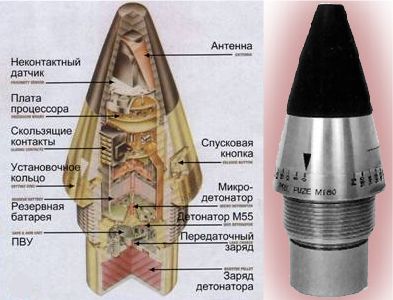

По радиовзрывателям или как их еще именуют неконтактным датчикам цели.
Ниже приведу картинку и ссылку на текст где много буков, но их стоит прочитать что бы представлять как оно..
http://upforme.ru/uploads/000a/e3/16/608/t106615.jpg
Это израильский вариант ндц. Тут просто очень наглядно представлена конструкция. В носовой части антенна микро локатора непрерывного излучения. Максимально близко к ней электроника. Затем может идти контактный взрыватель. Батарея и уже сама пиротехника.
https://warinform.ru/News-view-301.html
Насколько мне известно, наш 57 мм боеприпас построен по такому же принципу, но антенны размещены на поверхности оживальной части, а не в носу.
Возможно есть еще оптическая версия и вариант с таймером. Т.к. не бог весть какая новая технология - индукционный бесконтактный интерфейс.
82
В создании ндц основная проблема это не перегрузки и не скорости полета снаряда, основная проблема это доступные габариты! Если в 100- 130мм - вполне решаемо, то в 30мм это все равно что блоху ковать!
Т.е. когда размеры доступной площади поверхностм и внутренный объем уже соизмеримы с размерами антенны мм диапазона.

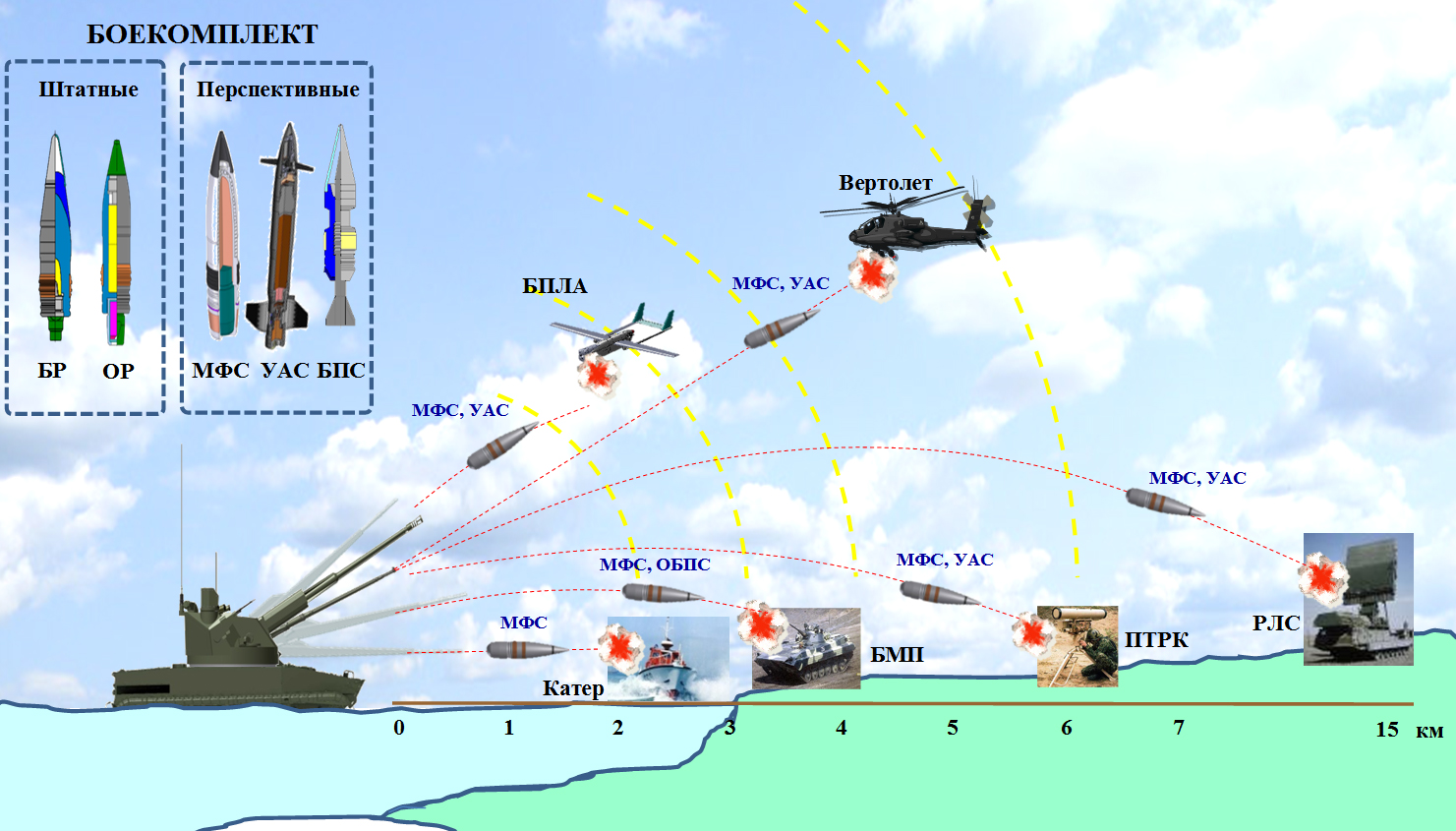

Изначально для 57мм зак задумывались УАС, управляемые по лазеру. Тут, правда, возникает такой интересный вопрос: "А дожила ли эта концепция до сегодняшнего дня?"
УАС никуда не делся, в работах с С-60 фигурует, н-п у БММП
http://upforme.ru/uploads/000a/e3/16/369/911196.jpg
КБ им. Нудельмана работу по прежднему ведет
Кроме того, мы развиваем направление высокоточных управляемых артиллерийских боеприпасов, ведем работы по созданию перспективного, не имеющего аналогов в мире, 57 мм управляемого артиллерийского снаряда.
