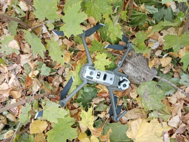

Опять в тему:
В ЛНР представили фото квадрокоптера,  принадлежавшего Вооруженным силам Украины, но залетевшего на территорию ЛНР. Беспилотный летательный аппарат был заглушен российскими средствами радиоэлектронной борьбы, из-за чего упал на землю, где его подобрали.
http://upforme.ru/uploads/000a/e3/16/2059/t427706.jpg
