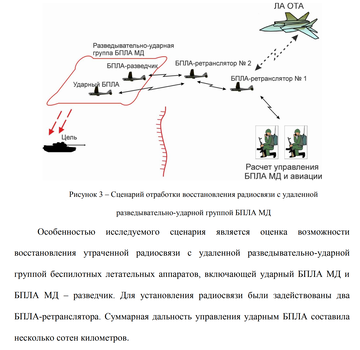

Как далеко летает этот дрон? Разве можно его с вертушкой сравнивать? Тактические маленькие дроны сделаны из углепластика, поэтому их трудно обнаружить. Но если вам надо лететь куда-то уже подальше, то невидимость сразу исчезает - там и двигл другой и топливо тащить на себе надо. Одно оружие не отменяет другое.

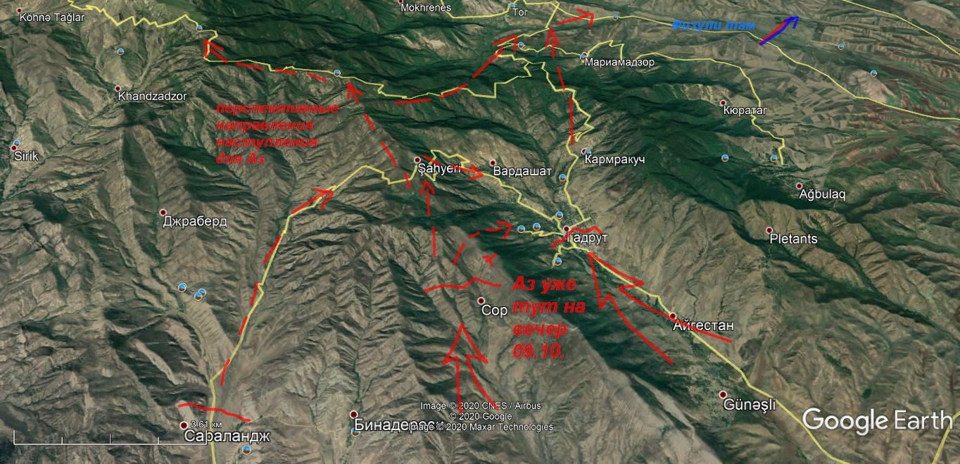

Старшина ПВ написал(а):
По карте вроде бы зайти в соседнее ущелье - совсем рядом, но на деле это непросто, надо перелезть через хребет.
Высоты западнее Гадрута уже на вчера были в руках азеров.
http://upforme.ru/uploads/000a/e3/16/2237/t527957.jpg
А если и не будут наступать как на рисунке, то могут изображать наступление и армянам, всё-равно, придётся отвлекать сюда силы.
Отредактировано Рядовой-К (2020-10-11 13:28:39)
Это все часть одного и того же сообщения о "200 турецких спецназовцев". Даже на видео Пегова говорят, что удалось "турок" рассеять на две части, одна из которых отошла вверх на западный склон (и на видосе армяне тщательно смотрят в бинокли на противоположный склон), а другая закрепилась на окраине. Но силы слишком незначительны, чтобы удержать позиции. Сейчас уже пошли сообщения, что они все свалили обратно вниз.

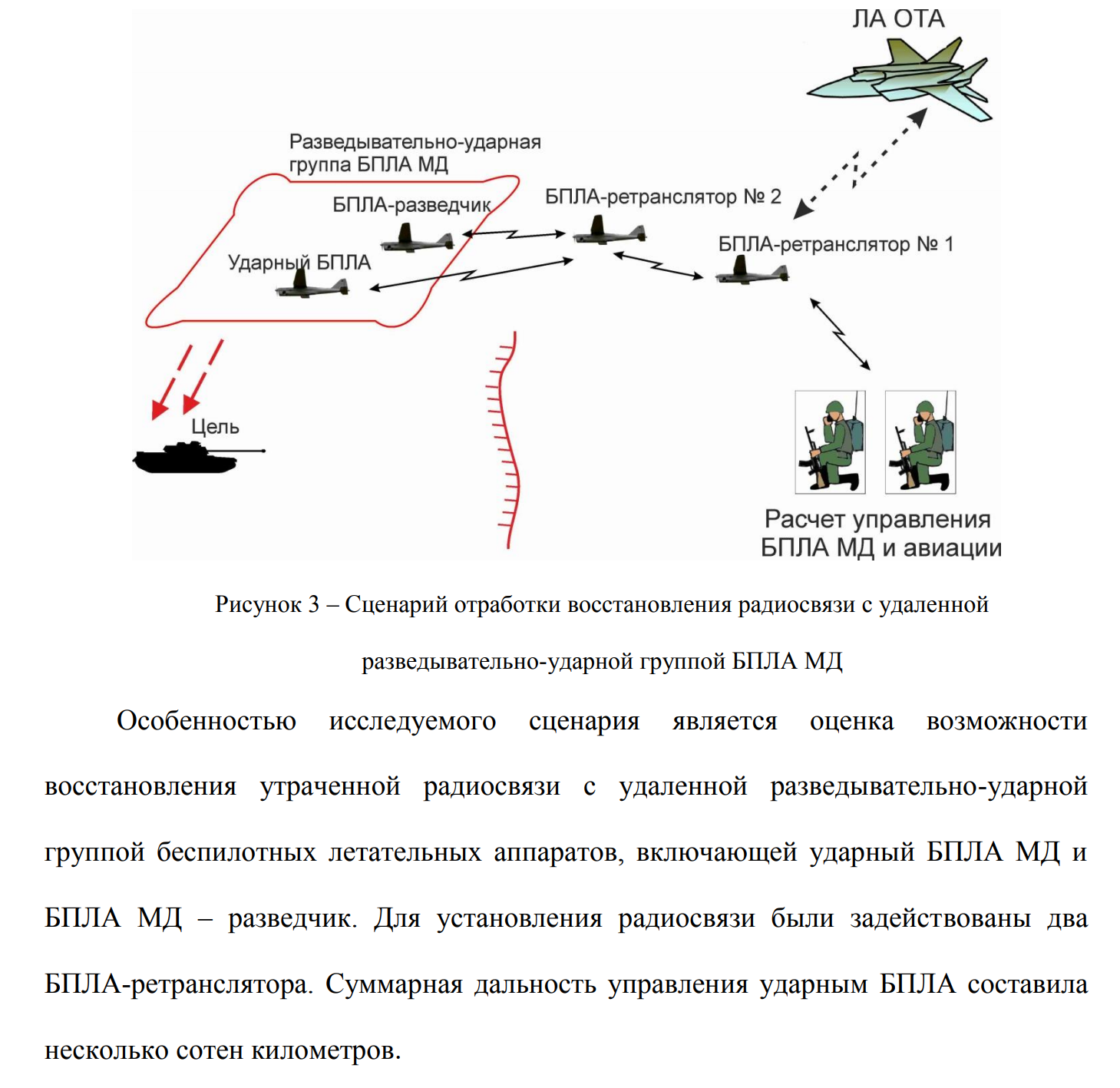

329
С ретрансляторами "несколько сотен километров" не предел..
http://upforme.ru/uploads/000a/e3/16/1294/t169305.png
всё равно эпр дрона ниже будет, чем у вертолета. И в ИК не так светится..
