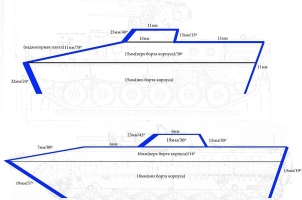

Например, Мардер была защищена лучше БМП-1.
Да ну... Сильно лучше?
https://upforme.ru/uploads/000a/e3/16/4467/t423628.jpg
При том, что он не плавал. Его только с 89-го стали приводить к защите от 30мм в лоб.

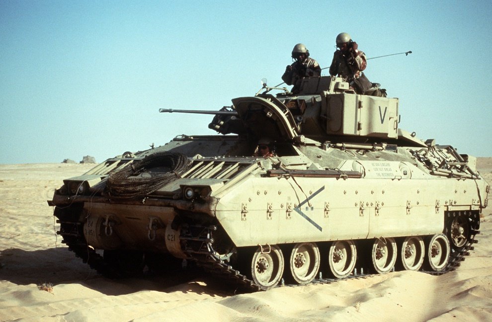

Бредли 25 мм алюминия по кругу в базе, когда у нас уже трехи должны были валом пойти. Потом его сталью обвешали.
Сильно лучше был вариор, но тоже ровесник 3-хи.
Все эти образцы не плавают.
А так с 1,2, 60, 70, 80 надо сравнивать самый массовый и всеми любимый М-113 и мардер, с натяжкой, в силу несоопостовимого количества.
К тому же, как тут уже писали, советские БТРы разрабатывались максимально унифицированным с народнохозяйственной техникой. Этакая колесница для особого периода.
У Бредли экраны с разнесёнкой штатные,
американцы то ли про БТР-60ПБ пронюхали то ли про ещё что, но чудились им в середине 60ых из каждого куста советские бронемашины с 14.5, так что защиту от 14.5 с 250-300м перпендикулярно в борт они в отличие от всех прочих и захотели, и штатно получили
Отредактировано skylancer-3441 (2020-12-14 16:07:38)
266
Отредактировано skylancer-3441 (Сегодня 16:07:38)
Получить то получили, но плавает Брэдли как топор.

https://upforme.ru/uploads/000a/e3/16/4467/t817952.jpg
