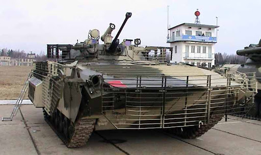

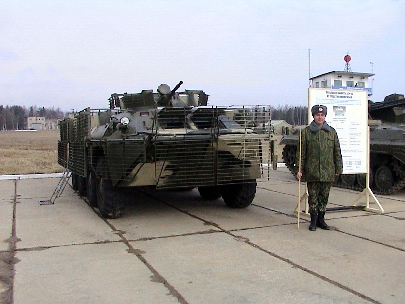

cromeshnic написал(а):
Именно заводской решетчатый экран НИИ Стали?
Т.е. вы проверяли защитный комплект который прошел госиспытания в Кубинке и оказалось из 100 гранат он не защищает больше чем в 40 случаях?
Экран решетчатый был изготовлен на БТРЗ  ;)  под чутким руководством гл. инженера, экраны на БМП2Д были "родные"  и оказалось что не лечит  :idea:
П.С. только не надо про сИкретную сталь экрана
По чертежам НИИ Стали соответствующим экранам прошедшим госиспытания в Кубинке?
Сорт стали также важен как и конструкция.

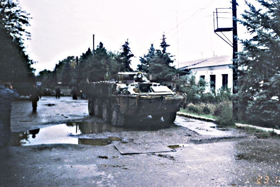

Хм.. Занятный спор. То, что наша бронетехника защищена хуже это понятно. И дело не в генералитете вовсе. Речь наверное все таки о бюджете. В бюджете СВ пасынок. Это очевидно. Почему? Потому как без всего остального СВ обречены на поражение. И неважно, на чем они там будут воевать. Далее в бюджете СВ опять таки приоритеты с нулевых - ПВО, РВиА, БПЛА, автоматизация процессов управления, связь, техническая разведка и формирование единого разведывательно-информационного пространства. С этим неплохо дела обстоят. А у Т-72Б3 нет шторок на прицеле.. Ну как то так..
Далее  о генералитете - закупаются ли у нас МРАП для локальных конфликтов = повышенная минная и т.п. опасность? Закупаются. Идут в бригады Спн.
О БТР - 82А.
А как вы думаете? Что это? Внезапно..
https://upforme.ru/uploads/000a/e3/16/3951/t400943.jpg
Как? Это Буря в пустыне?
А зачем он тогда еще до сих пор здесь безо всякой керамики?:
и здесь
и здесь
Бабы нарожали или еще нет?
Наверное нет:
LAV -25 В ВОЙСКАХ
https://www.litmir.me/br/?b=313428&p=2
Но только если руки кривые:
Итак, господа хейтеры. Чем вы объясните наличие LAV -25 в КМП США?  :unsure:
Отредактировано Механический кот (2021-08-24 16:30:27)

Он ещё и в ВДВ и он может десантироваться с самолета парашютным способом,его приемущество мобильность и транспортабельность,кстати на первом видео LAV-25A2 с допброней которая держит 14,5 Б-32
Отредактировано Рыболов (2021-08-24 16:48:49)

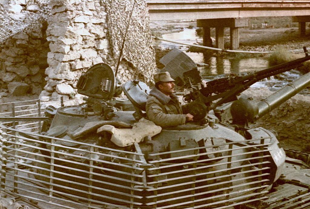

такие экраны устанавливали на танки Т-62
http://upforme.ru/uploads/000a/e3/16/168/t521561.jpg
Именно такие как на этих фото на Т-62?
гл. инженер БТРЗ похож на сантехника?

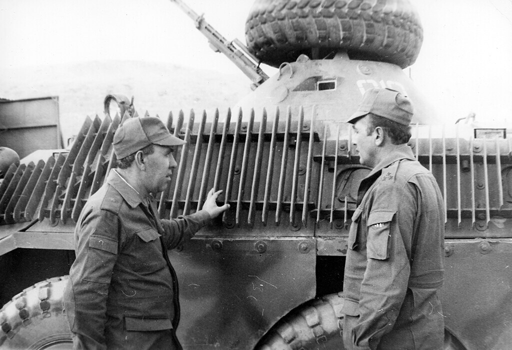

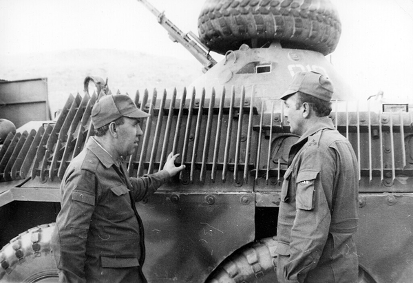

Мне просто было бы интересно увидеть что-то аналогичное вот этому из Афгана - но пока что самое старое что есть это вторая чеченская:
http://upforme.ru/uploads/000a/e3/16/168/t125690.jpg
Ранее вы выкладывали вот это фото - это совсем не похоже на фабричные экраны. Сама конструкция достаточно странная, и я не уверен решетка аналогична современным образцам.
http://upforme.ru/uploads/000a/e3/16/168/t410991.png
Ранее вы выкладывали вот это фото Сама конструкция достаточно странная
очевидно  рем.бат в Кабуле."бровь Ильича" без экрана и наполнителя

1824
за 100% совпадение не ручаюсь. но точно знаю что делали по заводской документации , насколько помню\знаю такие же экраны ставили на Т-62 в афгане, по той же документации

1829
должны быть фото пораженных машин с дополнительной защитой и решетками из Афганистана,
БТР -80 с доп. броней (экраны в виде пластин) были в ограниченном количестве. даже обычное фото с трудом можно найти. насчет решеток на них не помню  :(
БМП-2Д надо поискать, есть много фото побитых машин, вот именно место поражения из РПГ не видно. БРМ-1К тогда специально снимали .
Эксперимент на корпусе БМП2Д с решетками проводился после развала СССР, 1992г. в инициативном порядке ==что то вроде кабульских опытов, там тоже на корпусах проводили эксперименты
вот 70 с доп.броней
https://p.dreamwidth.org/f7d685485383/3014322-1237758/s011.radikal.ru/i316/1510/82/3d4ddad7f263t.jpg
