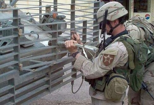

как видим решетки не спасают.
100% защиты от всего не существуют, правильные решетчатые экраны спасают от ПГ в вероятностью 0.6, а от какого либо ОФС уже нет. Все те страны что с успехом применяют РЭ во многих конфликтах от них не отказываются, используют какие либо еще альтернативы (сети Tarian итд).

В страйкерах тоже мантры про свои экраны поют?
We were hit by 115 RPGs hit Strykers over the year we had here, not one penetrated a Stryker, not one. Not any—no machine gun fire penetrated a Stryker inside. We did have a soldier that was killed in a hatch by an RPG—standing up in a hatch, and they fired from a building on top, but not one RPG penetrated a Stryker; 115 hits, it’s a fantastic vehicle.
m1126-strykers-in-combat-experiences-lessons

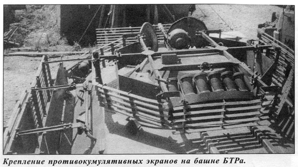

устранение пролома это конечно гуд а с этим что делать
Вам нужна защита башни?
http://upforme.ru/uploads/000a/e3/16/168/t351279.jpg
Фото со второй чеченской.

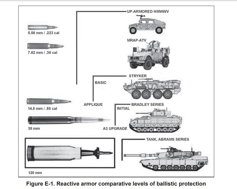

Слабовато, у первых Страикеров с MEXAS защита от 14,5 с борта.
AMAP установленный на все новинке колёсной БТТ НАТО, дает защиту от 20-30 мм и РПГ.
Страйкер не обеспечивал и не обеспечивает защиту от 30мм и тем более от РПГ керамикой.
http://upforme.ru/uploads/000a/e3/16/168/t377660.jpg
Вот из филдмануала 2016 года.

я с этой проблемой в реале столкнулся очень давно и лапшу с экранами на тонюсенькую броню вешайте на другие уши  :longtongue:
П.С. как доводилось видеть БТР-60 струя вышла из другого борта
П.С.С. специального указал путь струи\через что прошла  :idea:
Отредактировано leonard61 (2021-08-24 15:01:17)

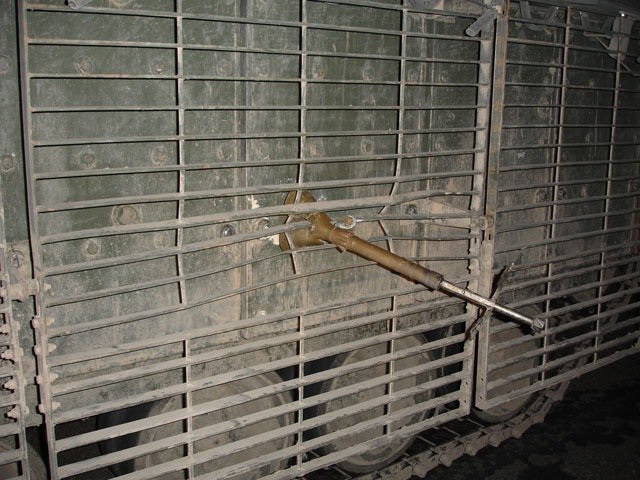

Вы столкнулись с комплектом из демпфирующего экрана и решетчатого экрана?
http://upforme.ru/uploads/000a/e3/16/168/t41049.jpg
http://upforme.ru/uploads/000a/e3/16/168/t776255.jpg
С "вероятностью 0.6" взрыв и формирования струи вообще не должно быть. В остальных случаях не образуется пролом.
и с этим  это тоже  :idea: на корпус БМП2Д ставили решетчатые экраны не лечит  :(  проверяли
