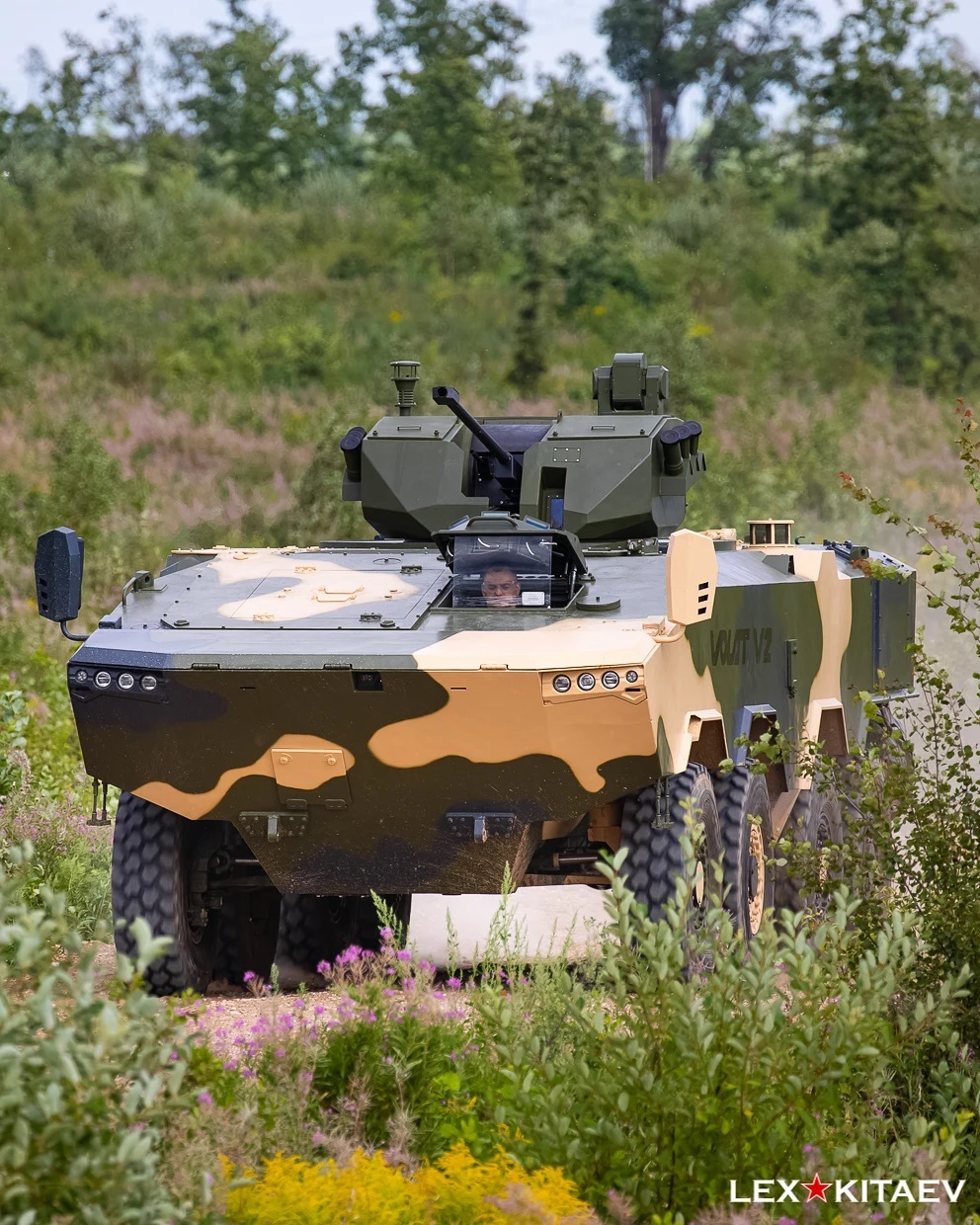

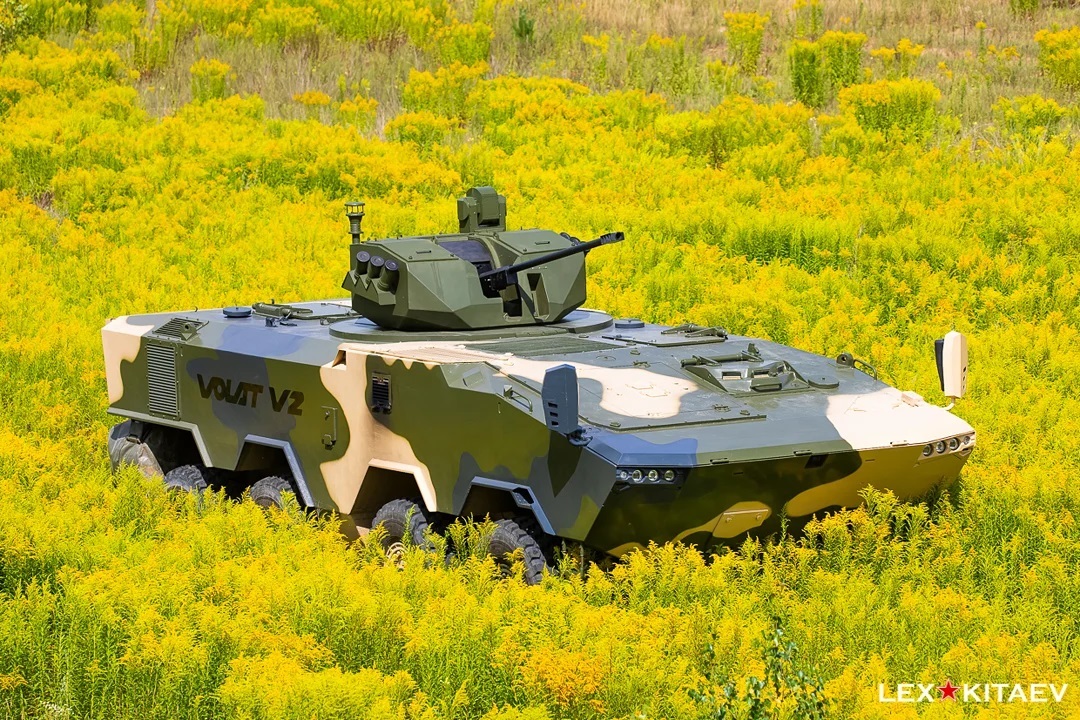

http://upforme.ru/uploads/000a/e3/16/168/t266399.jpg
http://upforme.ru/uploads/000a/e3/16/168/t121177.jpg
Lex Kitaev
Новейший белорусский БТР Volat V2 покажут на форуме "Армия-2021"
В настоящее время на БТР установлен необитаемый дистанционно-управляемый боевой модуль. Как ожидается, новинка белорусского ВПК будет представлена в России, на Международном военно-техническом форуме "Армия-2021" в подмосковном конгрессно-выставочном центре "Патриот".

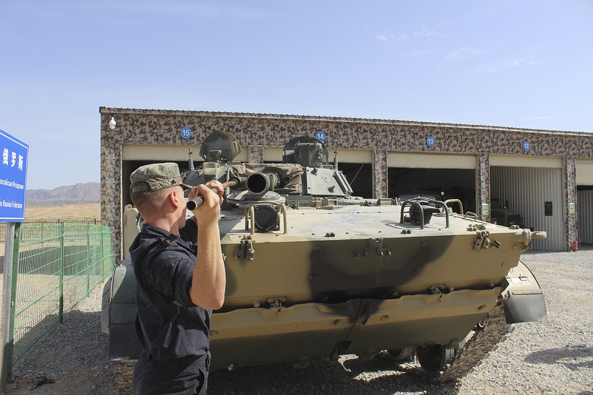

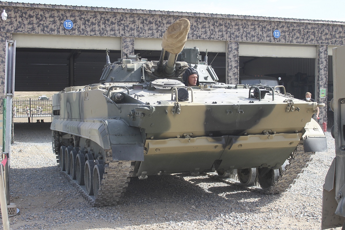

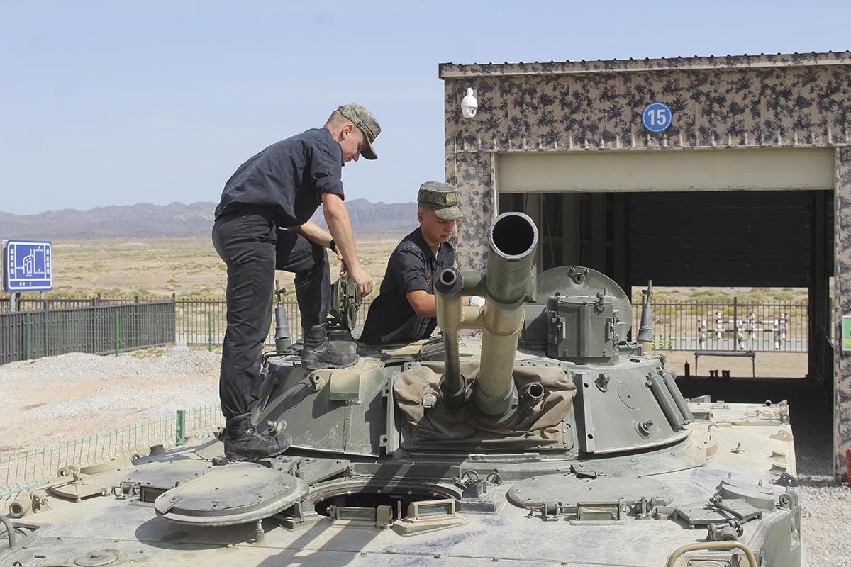

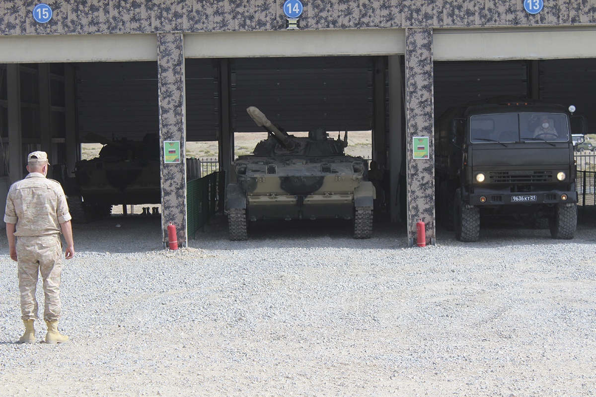

Российские ВМП-3 в китае на конкурсе «Суворовский натиск».
Машины почемуто без волноотражателя и доп брони на башне (облегчили для конкурса?), зато хорошо виден нож самоокапывания.
http://upforme.ru/uploads/000a/e3/16/4809/700570.jpg
http://upforme.ru/uploads/000a/e3/16/4809/454172.jpg
http://upforme.ru/uploads/000a/e3/16/4809/367782.jpg
http://upforme.ru/uploads/000a/e3/16/4809/852346.jpg
1708
Крепления видна для доп брони. Очевидно же, что в конкурсе броня только мешать будет. Главное что такие БМПшки поступают уже массово
1709
На фото обычные БМП-3 с Содемой, с которых сняли волноотражающий шиток, который допброня по совместительству, и передний лист разнесенки башни.
http://btvt.narod.ru/raznoe/vbtt_1991_bmp31files/image001.jpg
http://btvt.narod.ru/raznoe/vbtt_1991_bmp31.htm

Кибальчиш написал(а):
Чего только не сделаешь, чтобы победить в конкурсе имени Доминика Торетто)
Снять отвал для окапывания и обратиться к семье :rofl:
