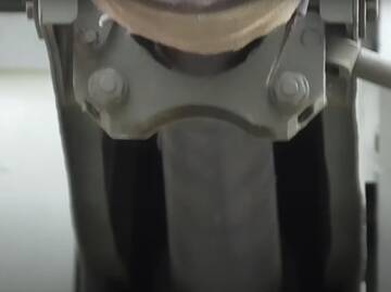

Рыболов написал(а):
И кто на ком должен держаться?
Вообще-то если это силовой каркас, то пушка должна на нем висеть, а не наоборот.  Если даже предположить, что этот жестяной кожух является силовым каркасом, то непонятно как происходит крепление за ствол, там же никаких приспособлений (в отличии от 2А72) для обеспечения возможности отката просто нет, а у 2А42 откат примерно 15 мм (емнип) и если прикрутится жестко то эту жестянку просто сомнет, или пушка клину даст. Так что это просто кожух, защищающий от дождика и не более.
1659
Там силовой каркас прикреплён к маске пушки а сама пушка с каркасом соединена муфтой,сделано это для гашения колебания ствола при стрельбе очередями,то же самое было сделано на немецкой БМП Пума(сама пушка МК-30 схожа по конструкции с 2А42),наверное тоже дураки от дождика защитится решили,кстати первые версии Пумы и Тайфуна-ВДВ были без опорных ферм для 30мм АП,потом они появились,ну тупые(с)
1660

1663
Рыболов написал(а):
Там силовой каркас
Вы где там что-то силовое увидели? Если хочется увидеть как выглядит силовой каркас, а не кожух - БМП-1 Кливер вам в наглядное пособие.
Ниже Кибальчиш шикарную фотку привел, на которой четко видно, что ствол и отверстие в креплении кожуха не соосны. Что для кожуха вполне нормально.
Вы мне пытаетесь втереть, что на Пуме просто взяли и влепили подшипник трения на неподготовленную часть ствола? А вы шутник. И кстати, при внешней схожести с пумой, у нее таки силовой каркас, а на тайфуне кожух.
PS Если в разработчики тайфуна и правда решаться примастырить к 2А42 силовую ферму и держать ее за ствол, будьте уверены, помимо гос испытаний машины, они еще на гос испытания пушки залетят.
т.е?
https://youtu.be/Ztg85k4c3VY
А это тут причем?
1664
А это тут причем?
Вопрос такой,а зачем тогда вешают?

изменение частоты колебаний. Необязательно жестко удерживать, можно гасить колебания, точность тоже растет.
Не знаю чего там долбежка ствола о кожух добавит, наверное седых волос разработчикам БМ на тайфуне, т.к. подобная шалость 1) Снимает гарантию с пушки 2) Разработчики тайфуна должны будут доказать военным, что данный перфоманс не снизит гарантийные показатели, после чего это должно быть внесено в РКД на пушку, т.к. военным железяка без гарантии как бы нафиг не нужна.
Про немцев так пишут, сама пушка может выдать 600в/мин, но будет расколбас. При 200в/мин она успевает погасить колебания перед следующим выстрелом.
И что не устраивает в низком темпе у 2А42? Там тоже кучность приличная.
Ну как бы ствол "съемный" и имеет свойство изнашиваться при стрельбе.  :D
Ну как бы кожух то усилен рёбрами жёсткости...
