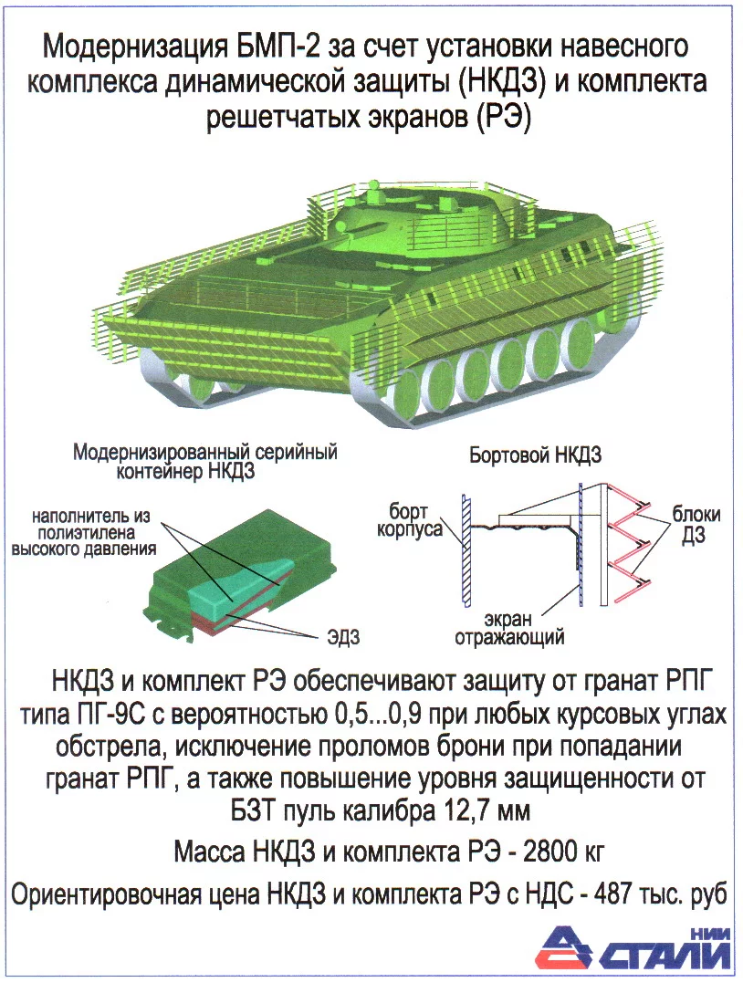

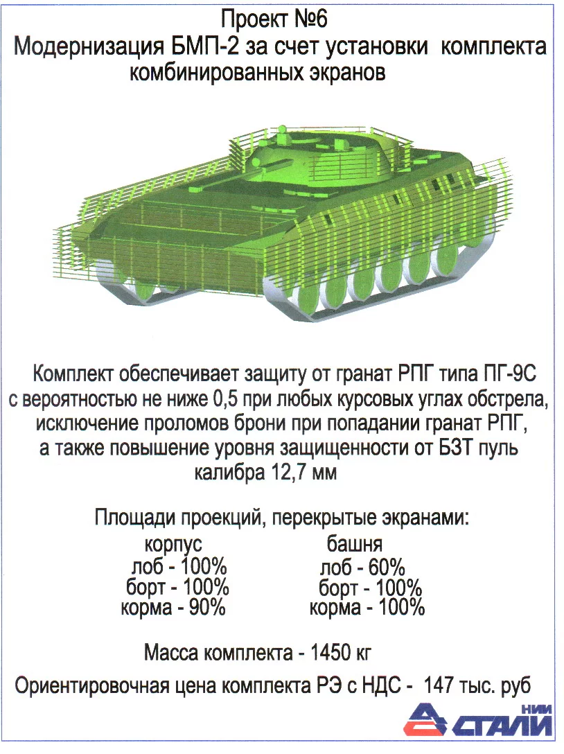

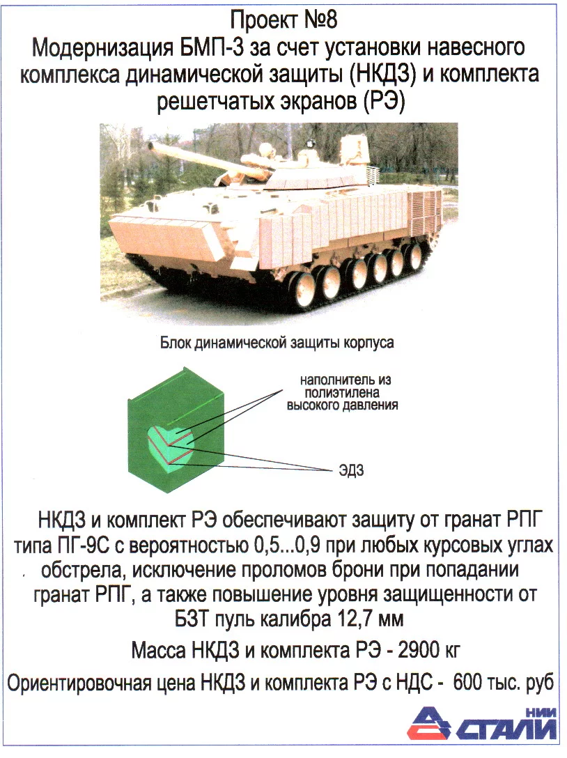

Насчет стоимости и бюджетов-как известно модернизация в БМП-2 с Бережком обходиться в 32,6 млн. руб, комплект ДЗ4,88 млн. руб, итого 37,48 млн. руб. У СВ на сегодня прикидочно и не очень точно ~3500 БМП-1/2. Выходит на их модернизацию надо 131,18 млрд. руб. Где взять такие, не запередельные средства (на сегодня 1,87 млрд. $) вопрос распределения приоритетов, ресурсов и лобирования тех или иных частей ВС. Н-п помочь мог флот-примерно столько стоит модернизация белого слона пр. 1144, или 2 Борея с БК.
Можно еще варианты массового апгрейда БМП-1/2 прикинуть, например не связываться с КБП и пойти к КМЗ 8-) , взять за основу их вариант модернизации с улутшеной ХЧ, новым мотором, прицелом ЛПД, без панорамы (в рамках удешевления ставим ТКН-3ТП), зато с современным ПТУРом, который надо разработать-здесь тоже можно флот раскулачить или ВДВ, не думаю что проект разработки и налаживания в серию будет стоит больше 0,5 млрд $, даже если и будет, всегда можно одного белого слона использовать :D И ДЗ конечно.
Не забываем о БМП-3, поголовье которых можно смело засчет БМД-4М и БТР-МДМ увеличить-засчет примерно 407 БМД-4М и 120 БТР-МДМ можно купить свыше 600 БМП-3 с допброней и РЭ или ДЗ.
Еще как вариант-отказаться от броневиков Камаза с их иностранными комплектующими и конскими ценами, прикрыть разработки ВДВ, и конечно всегда можно обработать флотофилов, точнее с них и начать.
Можно еще варианты массового апгрейда БМП-1/2 прикинуть, например не связываться с КБП и пойти к КМЗ  , взять за основу их вариант модернизации с улутшеной ХЧ, новым мотором, прицелом ЛПД, без панорамы (в рамках удешевления ставим ТКН-3ТП), зато с современным ПТУРом, который надо разработать-здесь тоже можно флот раскулачить или ВДВ, не думаю что проект разработки и налаживания в серию будет стоит больше 0,5 млрд $, даже если и будет, всегда можно одного белого слона использовать  И ДЗ конечно.

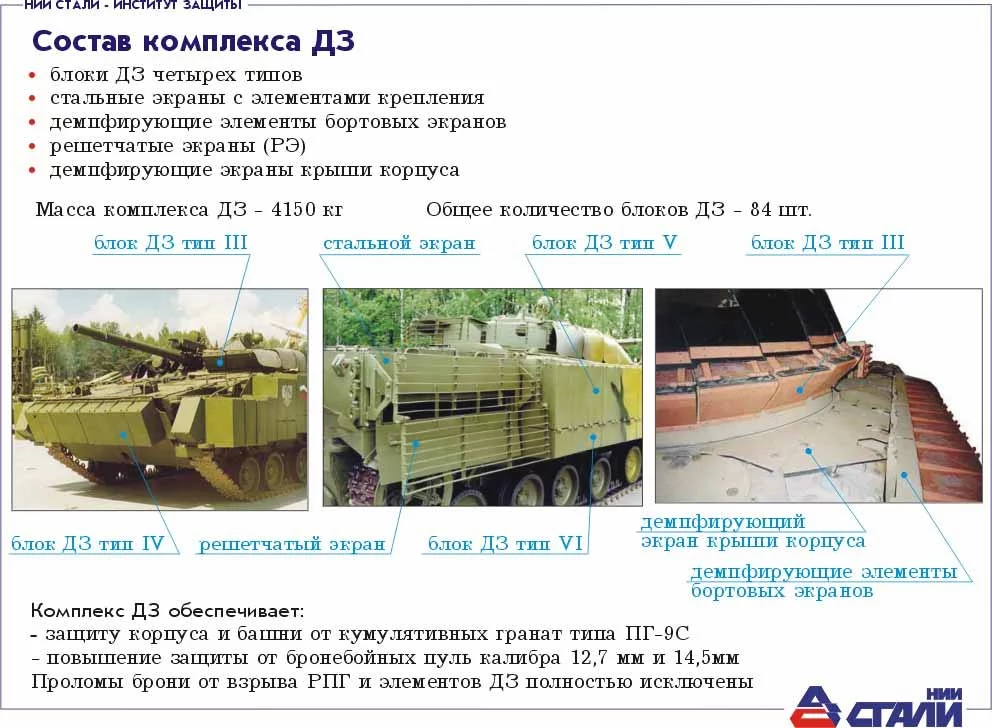

Шасси у БМП-2 крайне хлипкое.
ДЗ тандемную точно не потянет, ДЗ на крыше не потянет, от серьезной кинетики ее не защитить.
Переделывали бы в ТБМП древние советские ОБТ - а скорее, производили бы с нуля, а то у старых танков обычно и двигатель убит, нужен новый, и электроника новая, и даже бронекорпус под ТБМП нужно серьезно переделывать.
Более рационально было бы запустить массовое производство ТБМП с МТО от Т-90, КАЗ, тандемной ДЗ и загоризонтным ПТРК (с воздушно-реактивным двигателем у ракеты).
А эти Бережки - даже против тапочников с РПГ имеют низкую защищенность (и в локальных войнах партизаны в засаде всегда имеют шанс подобраться на дистанцию применения РПГ), а против тапочников со Спайками и Свитчблэйдами проиграют огневое противостояние.
Лучше менять в  3 раза чаще ходовую чем хоронить 7 человек и полностью терять машину.

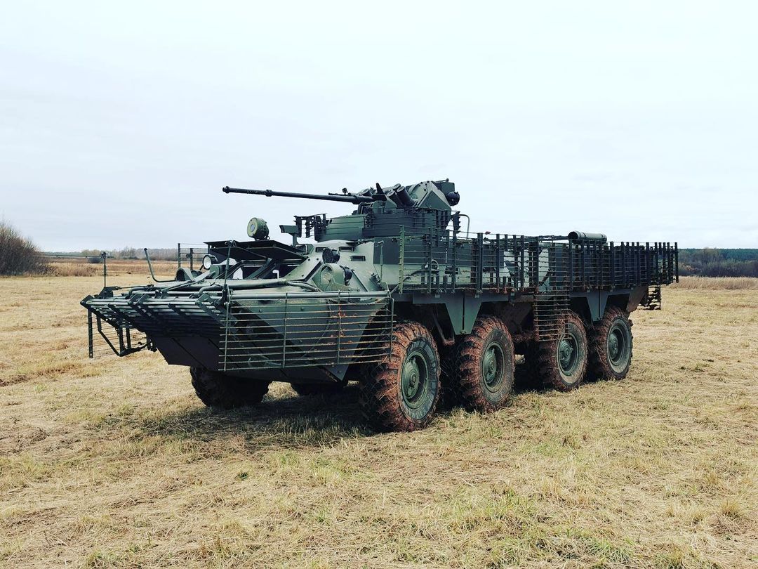

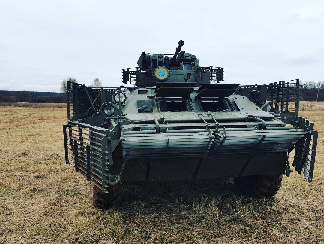

Похоже что новость от Известий подтверждается производителем, и речь о БТР-82АТ, а не о просто БТР-82А или БТР-82АМ с комплектами допзащиты.
http://upforme.ru/uploads/000a/e3/16/168/t988727.jpg
http://upforme.ru/uploads/000a/e3/16/168/t918316.jpg
Сформированная 19-я мотострелковая дивизия Южного военного округа (ЮВО) одной из первых в России получит новейший вариант бронетранспортера БТР-82АТ, производства ООО «ВПК». Броня таких машин спасет от разрывов снарядов и огня стрелкового оружия, а также от подрыва на минах. Уникальные ходовые качества бронетранспортеров позволят совершать стремительные марши.
И опять 2А72 без фермы,которую теперь даже на 2А42 ставят
стоит подождать фото из частей или учений
БТР-82АТ уже и на Параде в 2020 засветились-видимо уже где-то есть.
Машина на фото еще и камеру получила спереди башни-её не было на рание светившихся БТР-82АТ.
Не такое уж хлипкое-без особых проблем позволило навесить допброню, и сейчас спокойно переживает установку защиты вплоть до ДЗ. Ктому же есть вариант модернизации ходовой. Вполне тандемная ДЗ ставиться, тем более у НИИ Стали есть что предложить и давно.
Насчет крышебоев-можно втиснуть КОЭП СПН от ВНИИТрансмаша, в отличии от КАЗ должно влезть.
Однако все перечисленное ни как не влияет на основную задачу-получить массовоую и не плохо защишенную БМП за не очень большие финансовые вливания.
