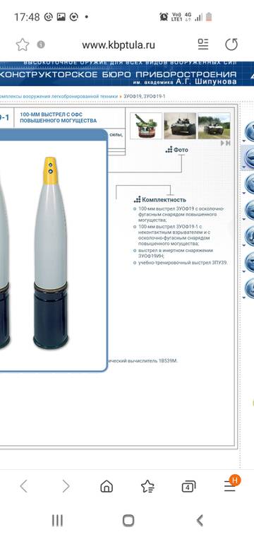

sds555 написал(а):
!3:19 Че-че-че? Там точно про сотку говорят? Какой-такой снаряд с дистанционным подрывом?
1546
Вишня-1 иначе 3УОФ19-1.
Навесная траектория сотки + неконтактный подрыв = профит
Диаметр круга заявленного поражения 28 метров.
Отредактировано Механический кот (2021-08-02 16:23:55)
1547
Вооружение БМД-4М (Бахча)очень серьезно. Не все это понимают. СВ тоже не поняли как мне кажется.
1548
Отредактировано Механический кот (Сегодня 16:23:55)
Угу, осталось только понять чем они этот неконтактный подрыв организуют. Наименование неконтактного взрывателя найти легко, но вот принцип его работы я что-то не видел.
Так в следующем году, емнип, ГИ для новых модулей завершат. Может потому и не парятся, т.к., ИМХО, старые колпаки все равно пойдут под замену на новые, необитаемые.
1549
А зачем?На БМП-3М от Курганмаша,можно полноценную  командирскую панораму с ТП каналом поставить,на Бахче панорама командира только ТВ канал,а все остальное и так унифицировано(снаряды,пушки),да и башня   БМП-3 по бронезащите чуть  выше чем у Бахчи,т.к. Бахча компромиссный вариант для установки на БМД и БТР
1550
Лазерный взрыватель 9э154 + баллистический вычислитель 1в539м
1551
Яснее не стало)
1552
Яснее не стало)
Вас интересует сам принцип работы неконтактного лазерного датчика используемого во взрывателе?) Или я не так понял ваш вопрос?
1553
maxuha написал(а):
    Яснее не стало)
Да. Я так понимаю, что лазерный неконтактный взрыватель в Вишне выступает как высотомер/дальномер. Но не уверен.
1554
Яснее не стало)
Такое впечатление, что вы ищите программируемый подрыв. А он на сотке н х.. не нужен. Это классическое пехотное орудие с низкой начальной скоростью, навесной траекторией и высокой точностью. Сравнивать с каким нибудь 40 мм программируемым боеприпасом НАТо и неудобно даже.. Страшное дело что может натворить прицельный сосредоточенный огонь взвода БМД-4М снарядами с воздушным подрывом.. Это точнейшее орудие.
Отредактировано Механический кот (2021-08-02 17:50:46)
1555

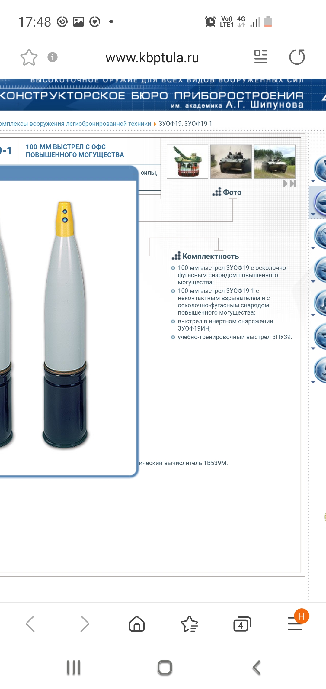

Вот он
https://upforme.ru/uploads/000a/e3/16/608/t195781.jpg
http://www.kbptula.ru/ru/razrabotki-kbp … iki/3uof19
Патент, не на него но близко. Описан принцип действия.
http://www.freepatent.ru/patents/2484423
    Яснее не стало)
Отредактировано Механический кот (Сегодня 17:50:46)
Я больше удивися тому, что такой снаряд упомянут наравне с обычным офс, словно он довольно распространен в бк бмд-4м). Про существование такого снаряда я знаю.
Про фотку на сайте КБП я в курсе, а вот за патент спасибо.
