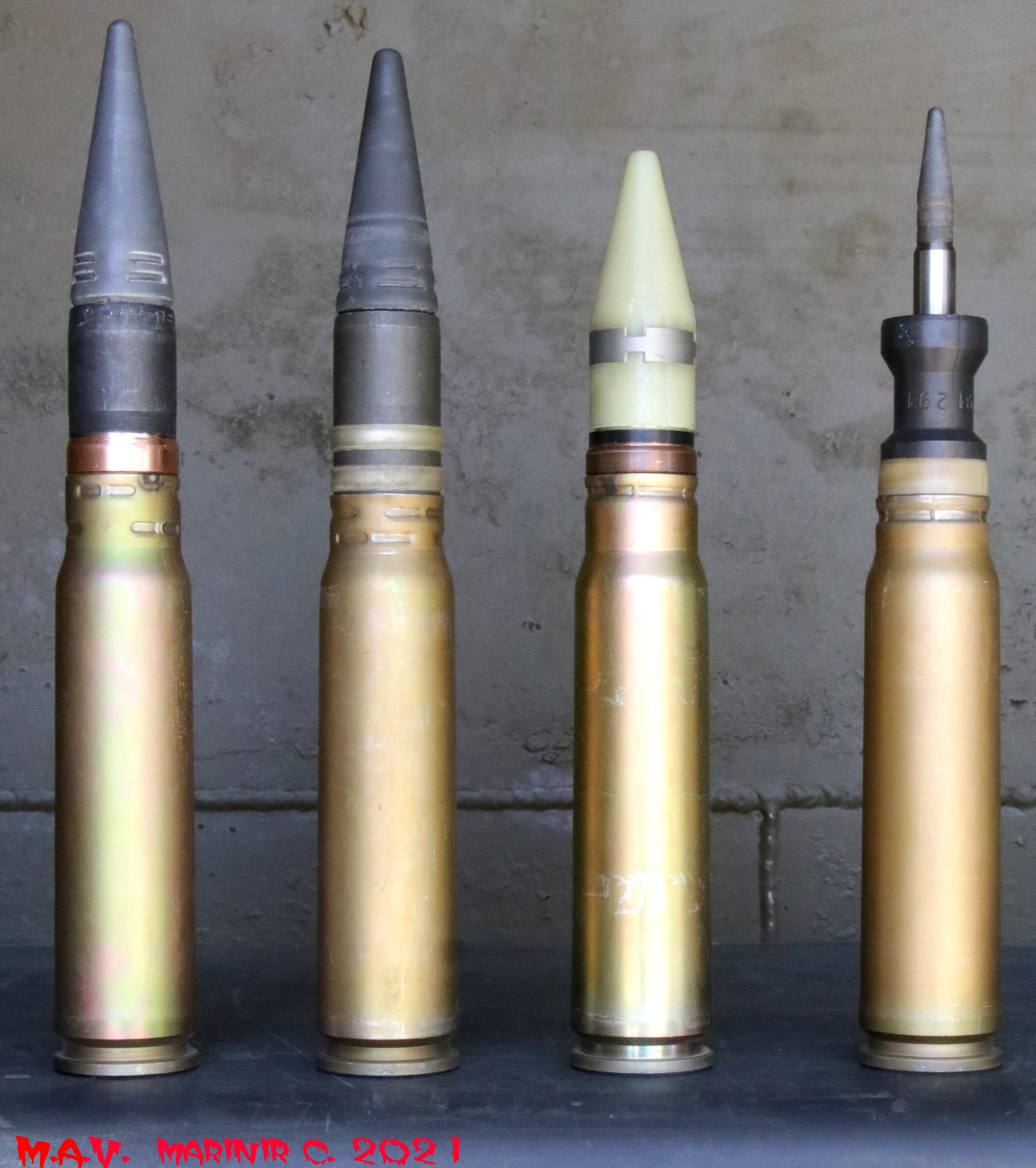

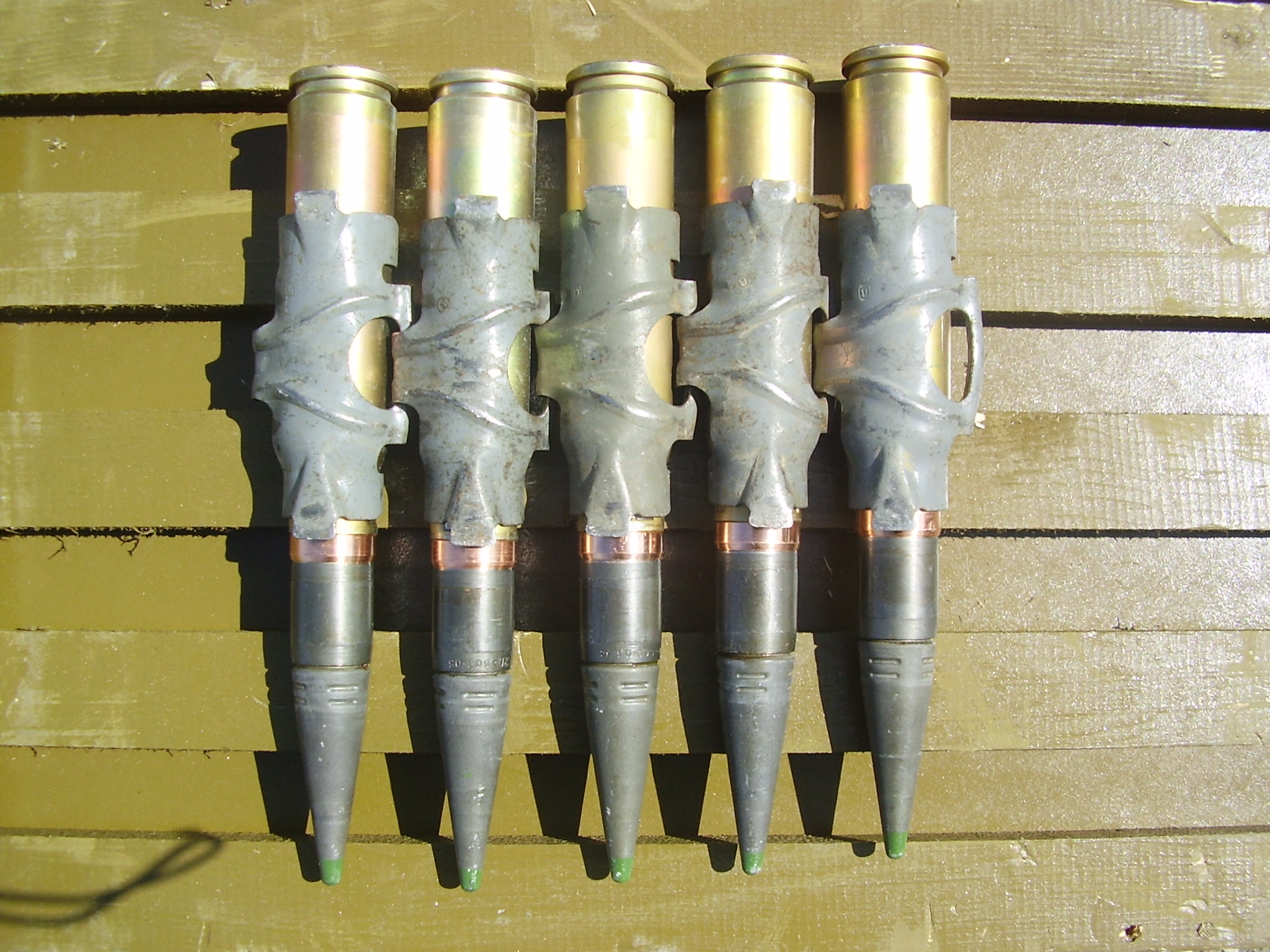

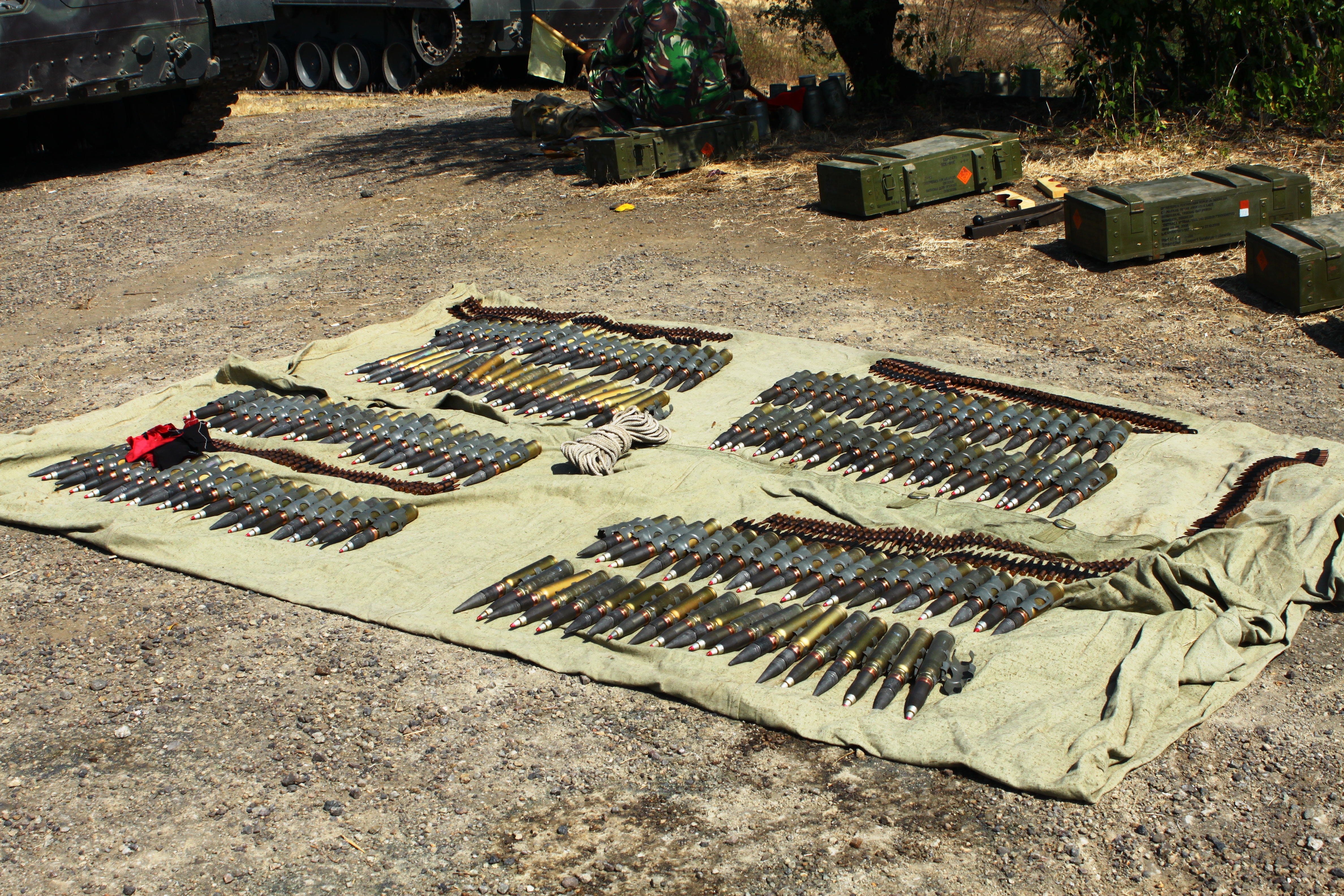

А можно назвать индекс снарядов?
1393

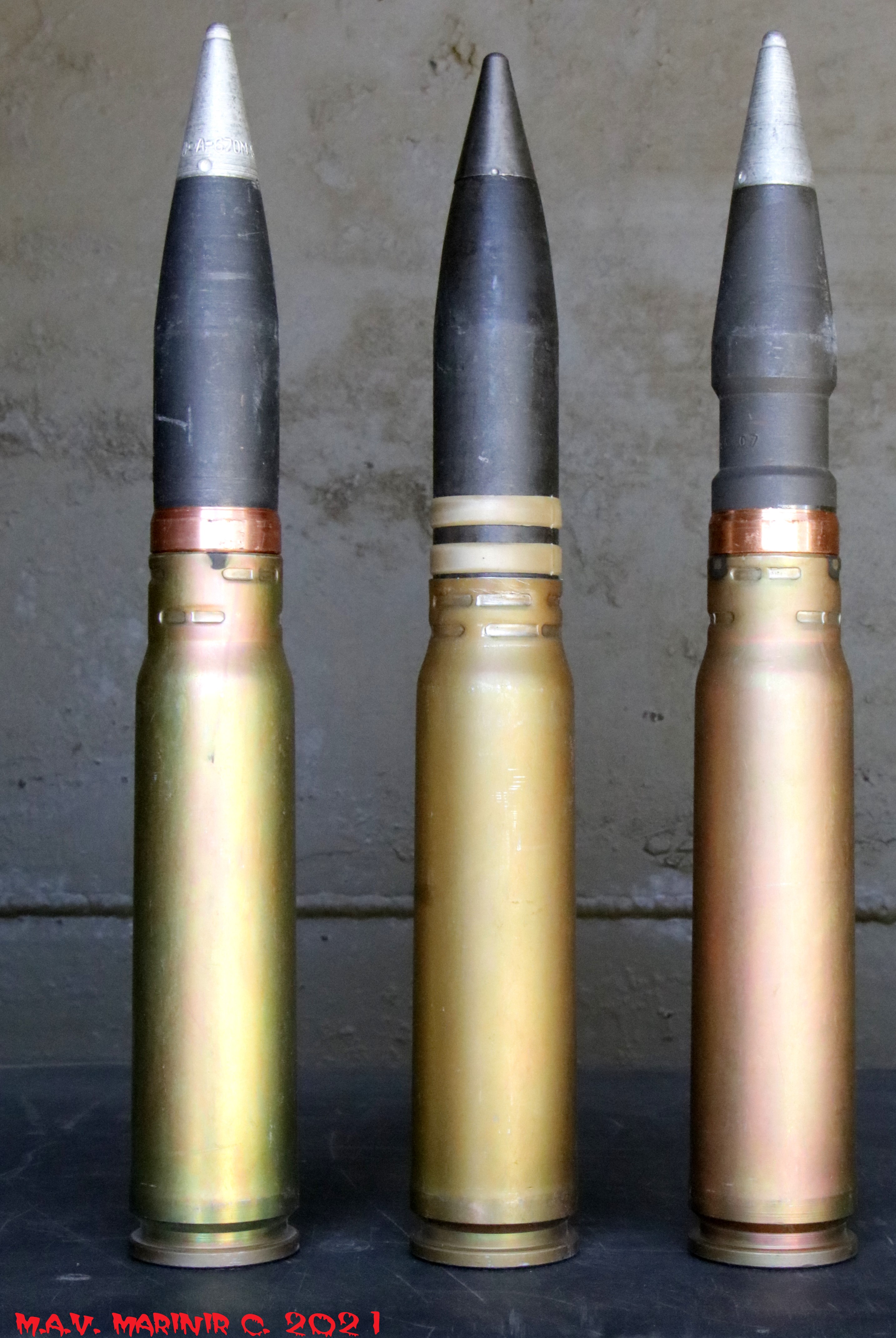

MARINIR написал(а):
http://upforme.ru/uploads/000a/e3/16/2211/t276847.jpg
    Пристреливать надо не оружие, а голову стрелка.
А можно будет средний покрутить, чтоб буковки на взрывателе было видно?
1394
MARINIR написал(а):
У Кернера ведущий поясок пласстмаса или медь?
1395
Медный.
MARINIR написал(а):
БОПС-3УБР11 без пластикового колпачка и защитного на ломике? Если да-то не плохо так поменялся он по сравнению с чем было
Первое фото-3УБР6, 3УБР10, 3УБР8, 3УБР11(?)
Второе фото-3УОФ8, 3УОФ21(?), 3УОР6

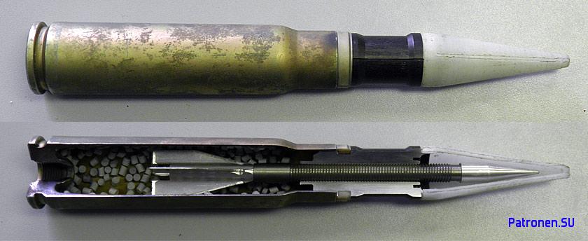

MARINIR
А можно узнать что за 30мм БОПС на вашем снимке?
1399
ЗУБР 11.
1400
MARINIR написал(а):
ЗУБР 11.
Сильно поменялся, отказались сразу от двух колпачков.
1401
А чего никто не задает главный вопрос этих дней? Как себя чувствует автоматика 2а72 при стрельбе бр11? Стабильно ли перезаряжает?
1402
Во время испытания автоматика работала нормально.
1403
НЯП велся огонь с БМП-3, не доводилось ими на БТР-82А стрелять.
