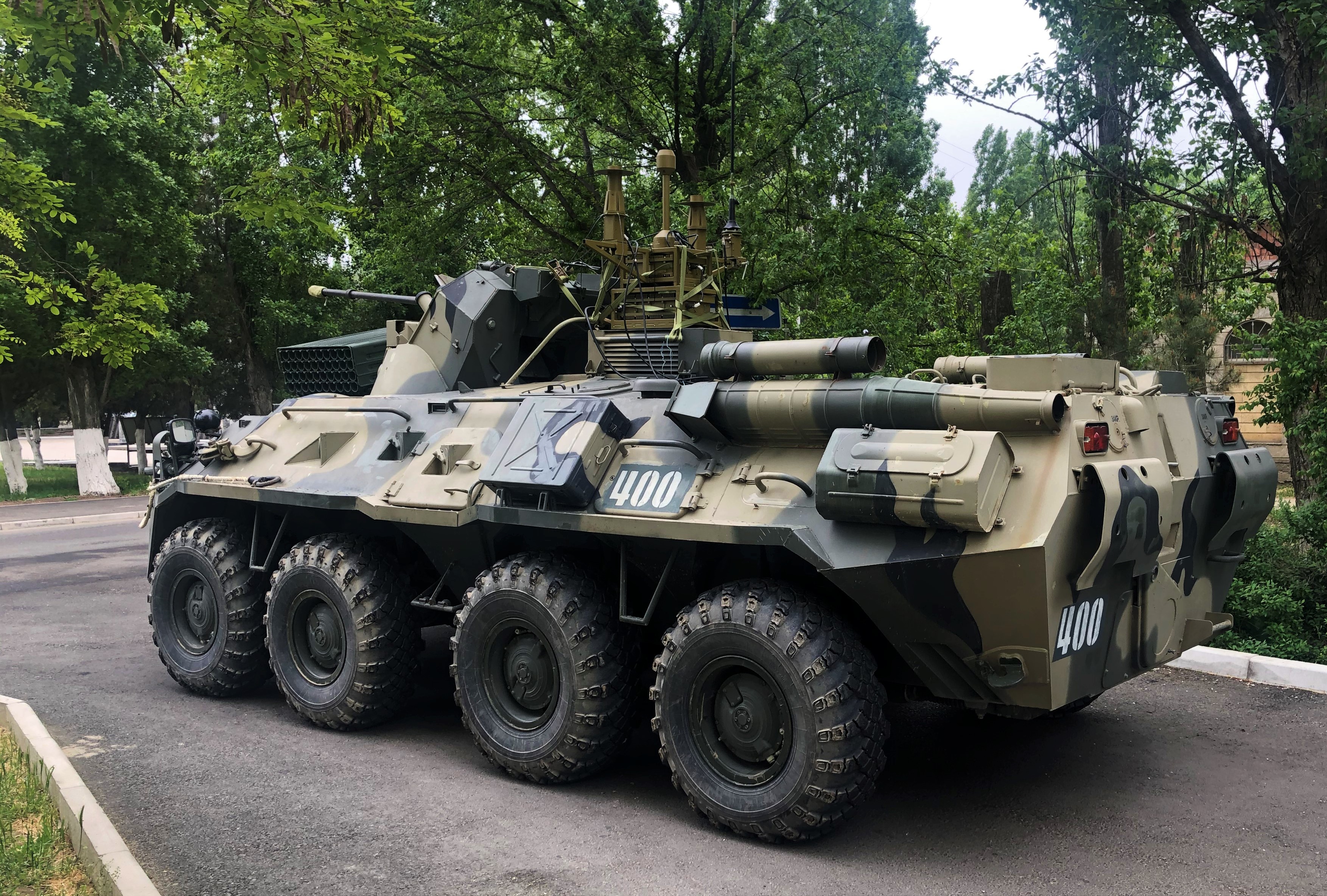

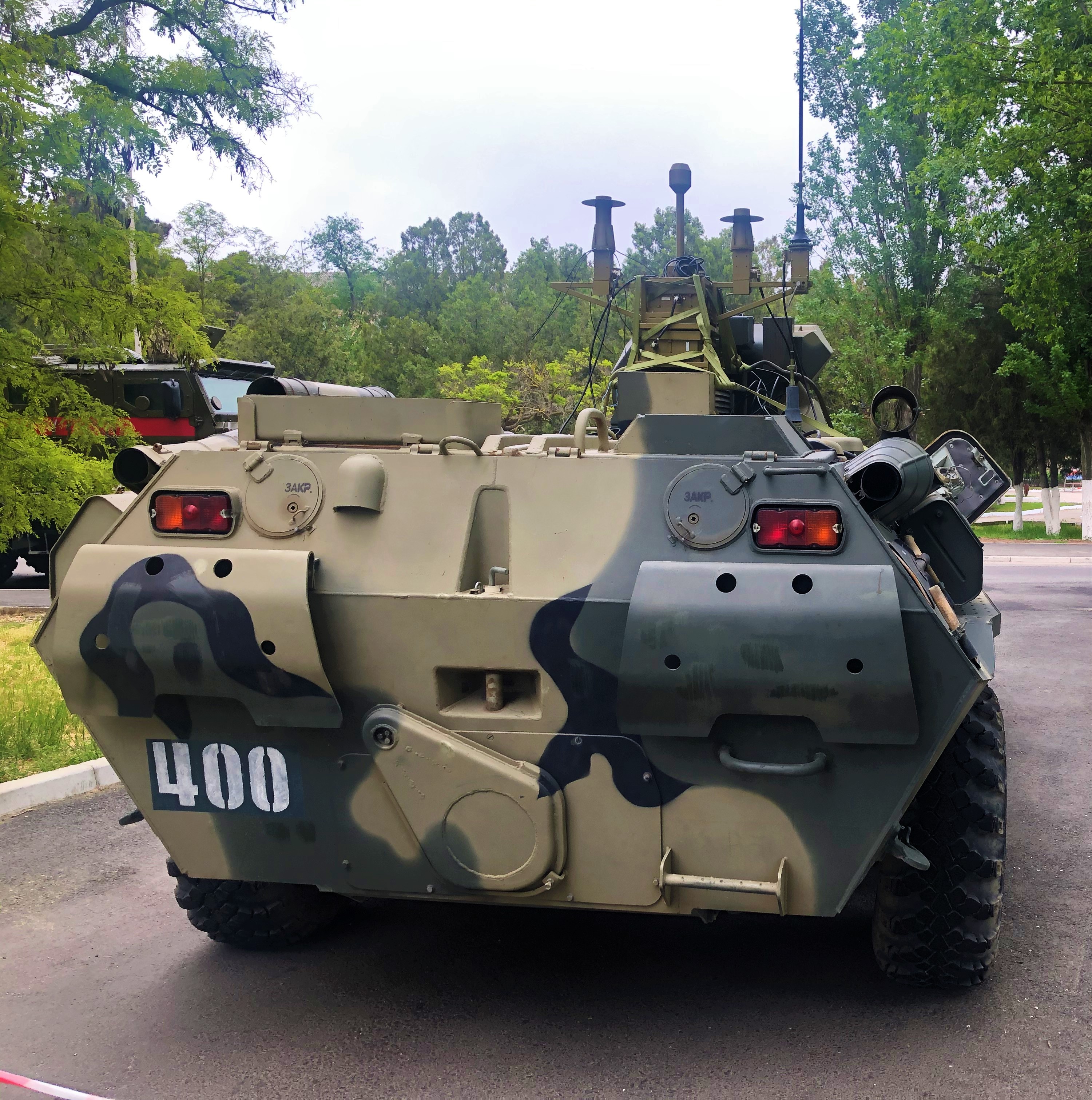

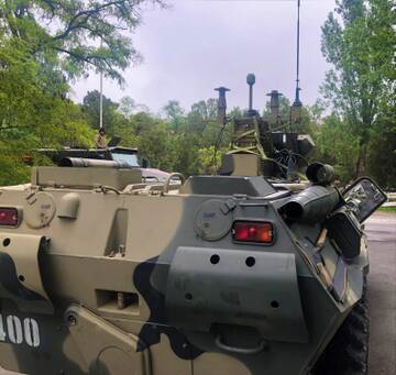

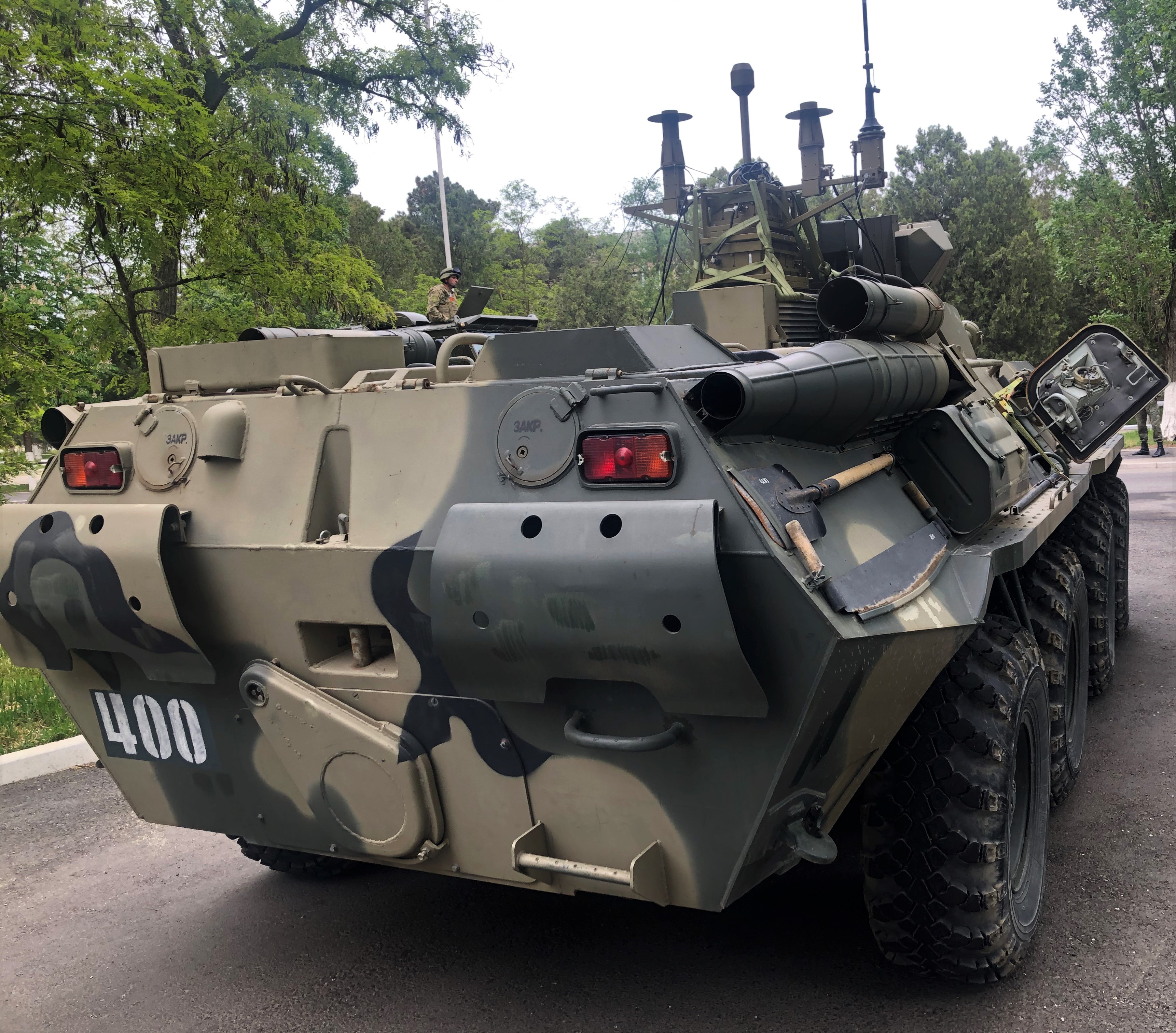

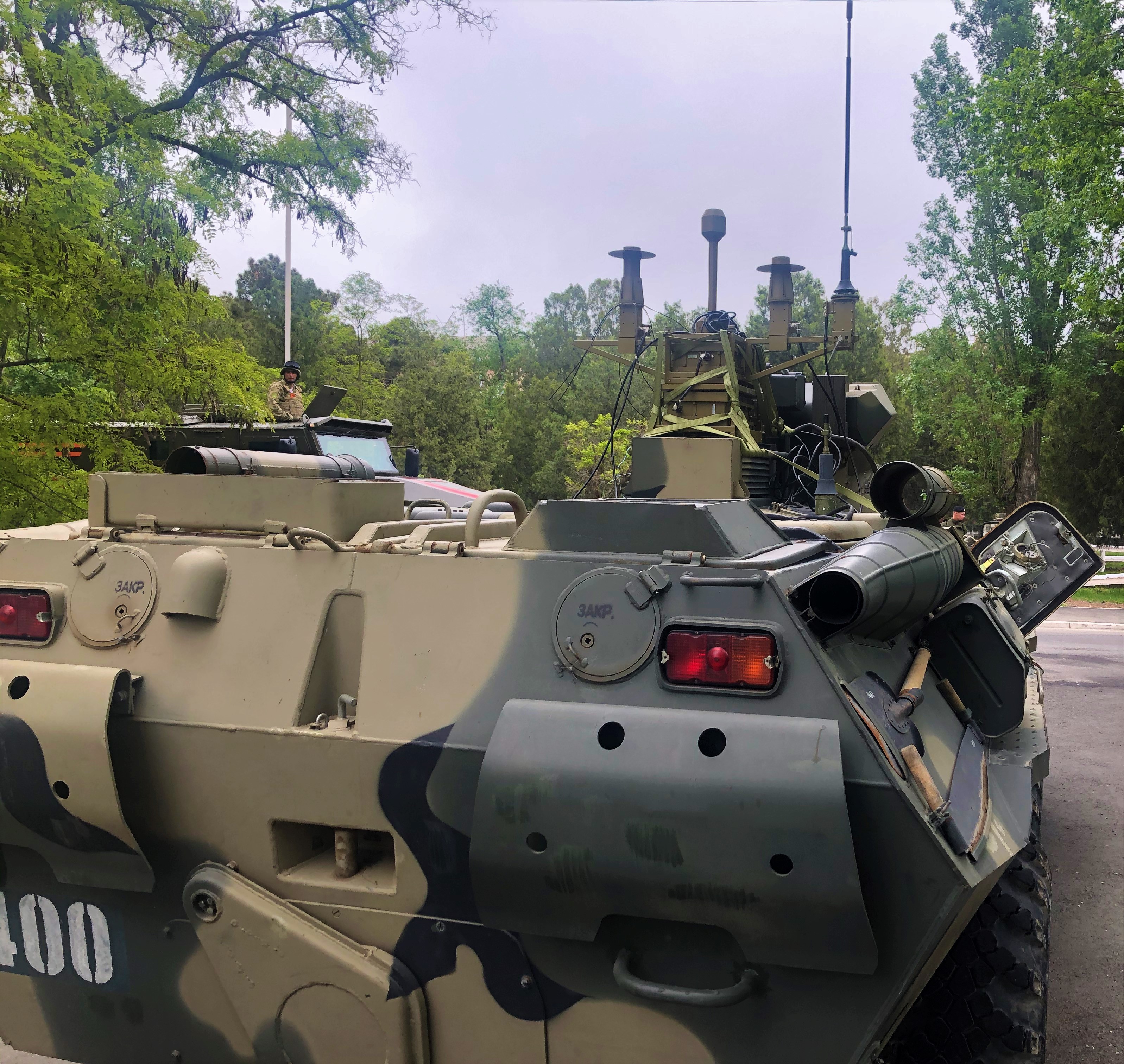

БТР-82А с "Лесочком"

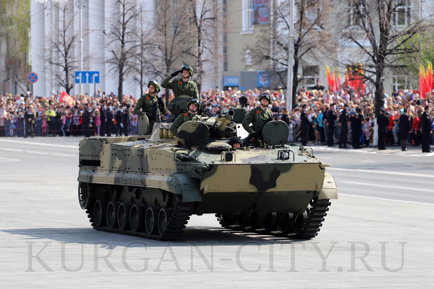

и усиленную защиту
http://upforme.ru/uploads/000a/e3/16/168/t959036.jpg
Кстати есть вот такое фото с недавнего Парада 9 мая в Кургане. Похоже что новые БМП-3 будут по крайней мере иметь крепления для дополнительной защиты.

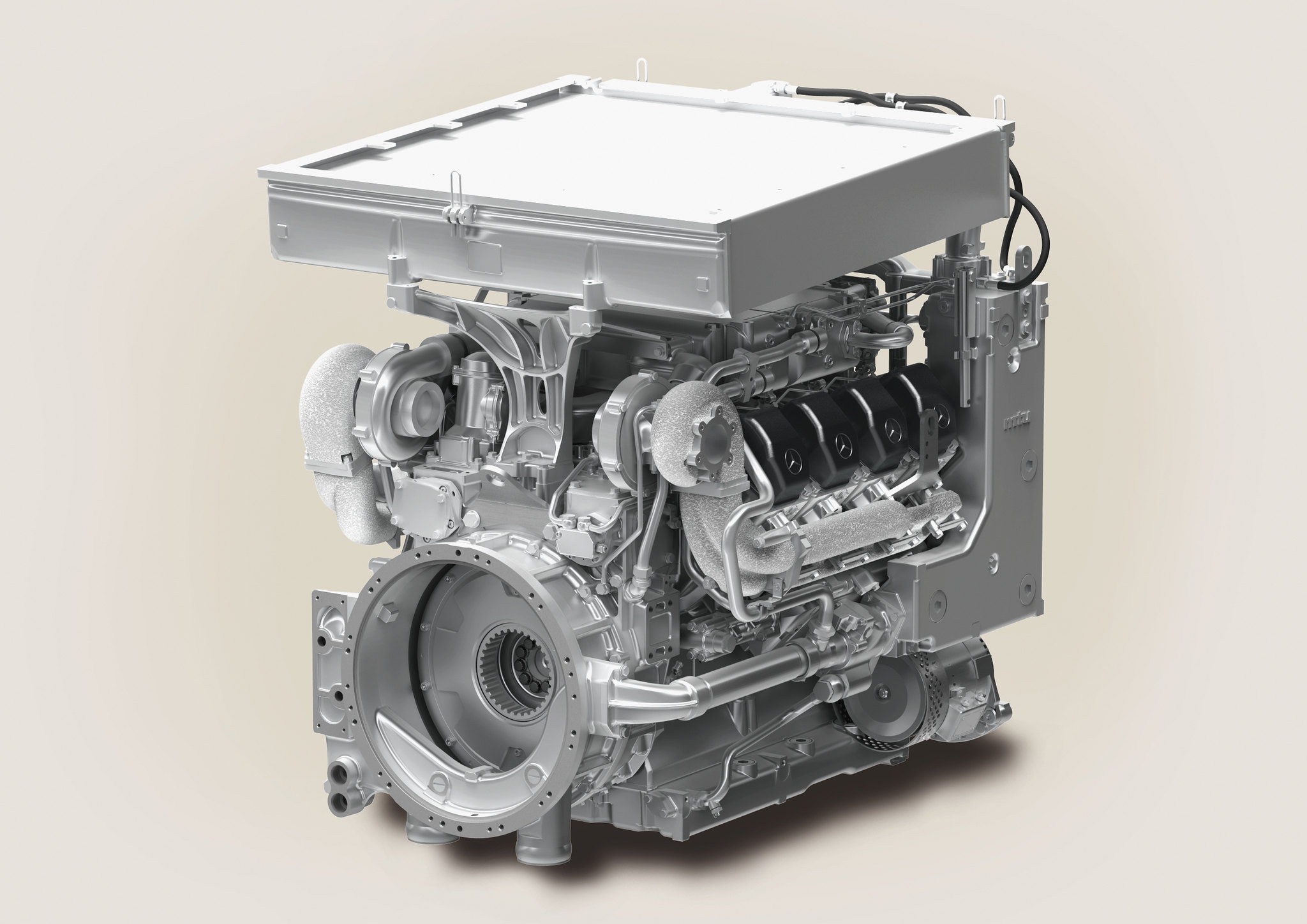

типичный пример MTU 8V 199 TE21
http://upforme.ru/uploads/000a/e3/16/1179/t503067.jpg

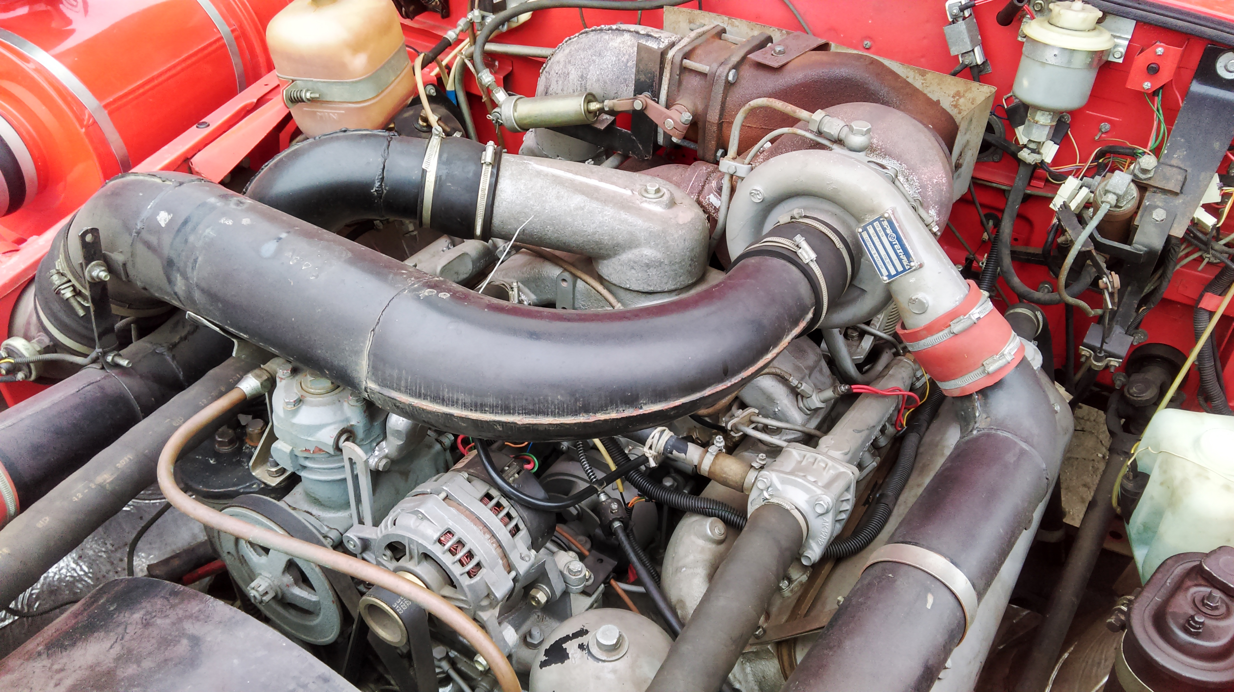

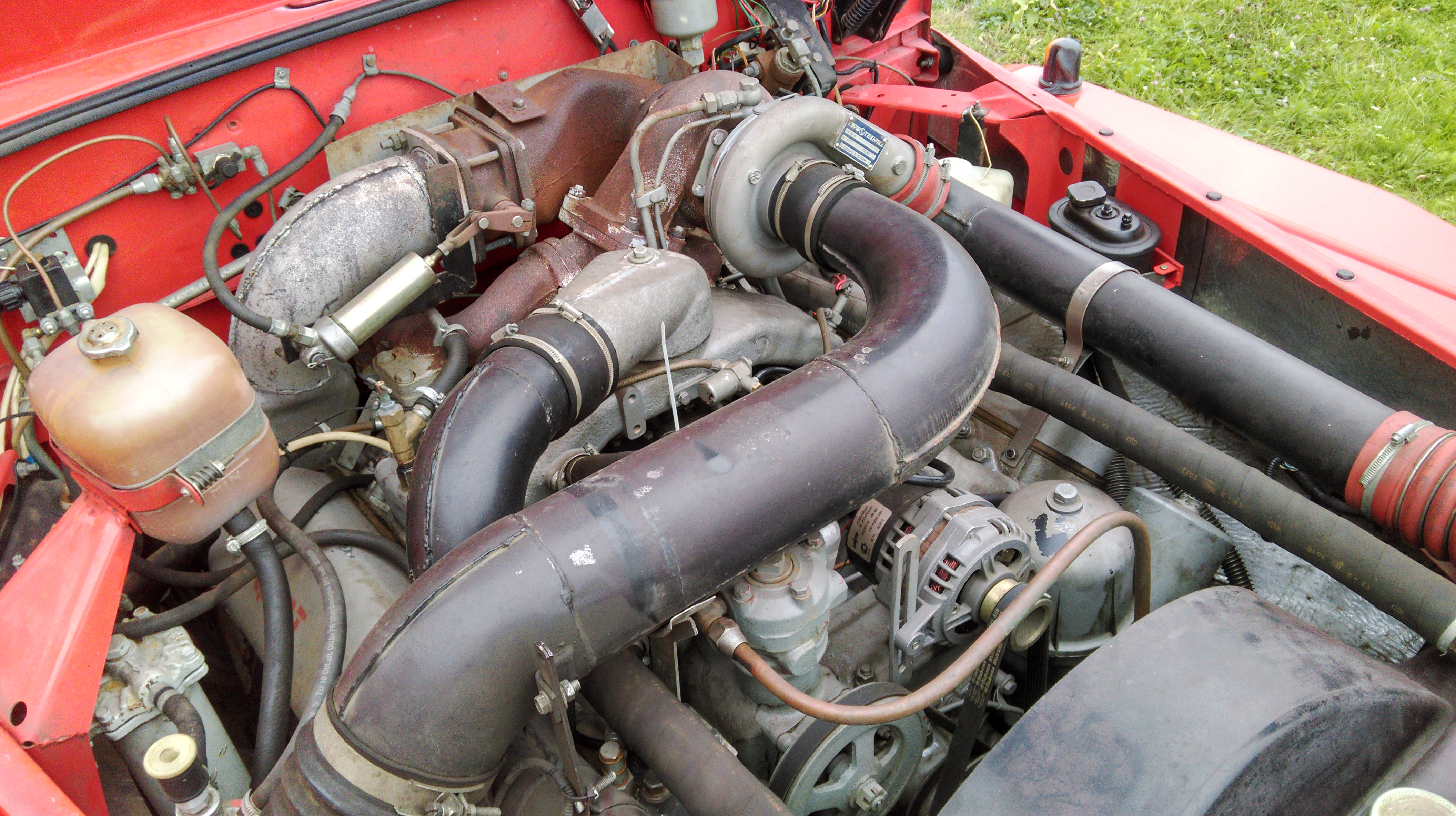

Не увенчались на автобусы, тот же БТР-80 (он и так грелся), а на Урал-4320 и ЗИЛ-133ГЯ весьма хорошо встал, как и его V6 версия ЯМЗ-КАЗ-642 на КАЗ-4540. А вот установка всяких ЯМЗ-236НЕ/НЕ2 на Уралы - беда ремонтникам. Куча трубопроводов на интеркулер перекрывают весь доступ к двигателю.
http://upforme.ru/uploads/000a/e3/16/1179/t189981.jpg
http://upforme.ru/uploads/000a/e3/16/1179/t647909.jpg
