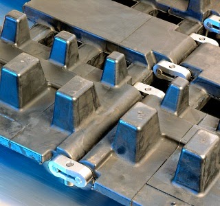

Меня гусеница смущает. Понятно, что с точки зрения мирной эксплуатации она хороша: меньше масса, вибрации, потери при движении в ХЧ. Но я нигде не встречал внятного описания её быстрого ремонта при разрыве (при подрыве на той же мине). Или от иного боевого повреждения.
735
Читал в каком то западном издании что вроде как из за меньшего веса легче ленту целиком привести к повреждённой машине ну и цена
736
"Докатка"
https://www.truppendienst.com/fileadmin/_processed_/0/2/csm_Picture_no_14_c1c5ce3954.png
Либо в боевых условиях используются сегментированные ленты
http://1.bp.blogspot.com/-0sk_iyW5SaE/U4nfaHyLavI/AAAAAAAAAx0/LA1EskorWZY/s1600/band+track+diehl+segmented+2.jpg

"Докатка"
Спасибо. Но если разрыв будет выглядеть не так красиво - ровно пополам? А резать корд нечем? В случае же сегментированной ленты нужно менять разом сегмент (а значит возить с собой или на БРЭМ). Всё же вопросы остаются.
отрохов написал(а):
Резинометаллическая гусеница Шермана в ВОВ тоже кое в чём смущала наших танкистов:
Гусеница там с РМШ и резиновым башмаком, а не целиком резиновая. Если это намёк, что сомневаться в новом-прогрессивном потому что оно новое не стоит, то нет - сомневаюсь я в неразрывных траках не потому что они новые-прогрессивные.
Отредактировано Финикийский_торговец (2021-01-31 18:01:51)
738
У ремонтников должны быть инструменты, вместе с ремонтными средствами-без их помощи гусеницы екипаж не востановит.
739
:pained: вы БМП с машиной блондинки не путаете?
740
На БМП будет режуший иструмент для траков и специальный комплект для их ремонта? ЕМНИП ничего такого у юзеров резиновых гусениц нет, все средства только у ремонтников.
741
А зачем их резать?
Режущий инструмент в ЗИП ввести не так сложно. Но если разрезали гусеницу - как ее потом соединить в одно целое по месту разреза? По-моему, это без заводского оборудования вообще нецелесообразно делать.
Ремонт в поле будет осуществляться так: гусеница состоит из нескольких кусков по пару метров каждый, куски соединены быстроразборными металлическими соединениями. На машине перевозят 1-2 запасных куска для замены поврежденных, как возят запасные траки на машинах со стальной гусеницей.
Для легкой бронетехники резинотканевая гусеница вполне может быть интересна по комплексу свойств. Существующие резинотканевые гусеницы применяются на машинах массой до 40 тонн. Они легче стальных, уменьшают вибрацию при движении, имеют более высокий ресурс. С другой стороны, менее стальных устойчивы к фугасному воздействию и к огню.
Но, поскольку основу парка бронетехники должны составлять тяжелые машины - резиновая гусеница для правильной армии довольно узконишевое решение.
Отредактировано Шестопер (2021-01-31 22:43:02)

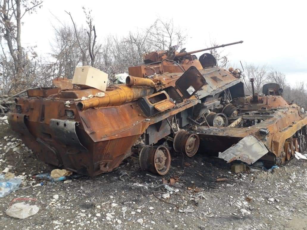

азербайджанский БТР-82А таранил армянскую БМП .С портала   LostArmour Ссылка там опубликован интересный материал "Первые дни второй войны. Карабах 2020"
(сам узнал из Блога bmpd )
http://upforme.ru/uploads/000a/e3/16/4601/t757404.jpg
Отредактировано PawelTu (2021-02-04 15:01:49)

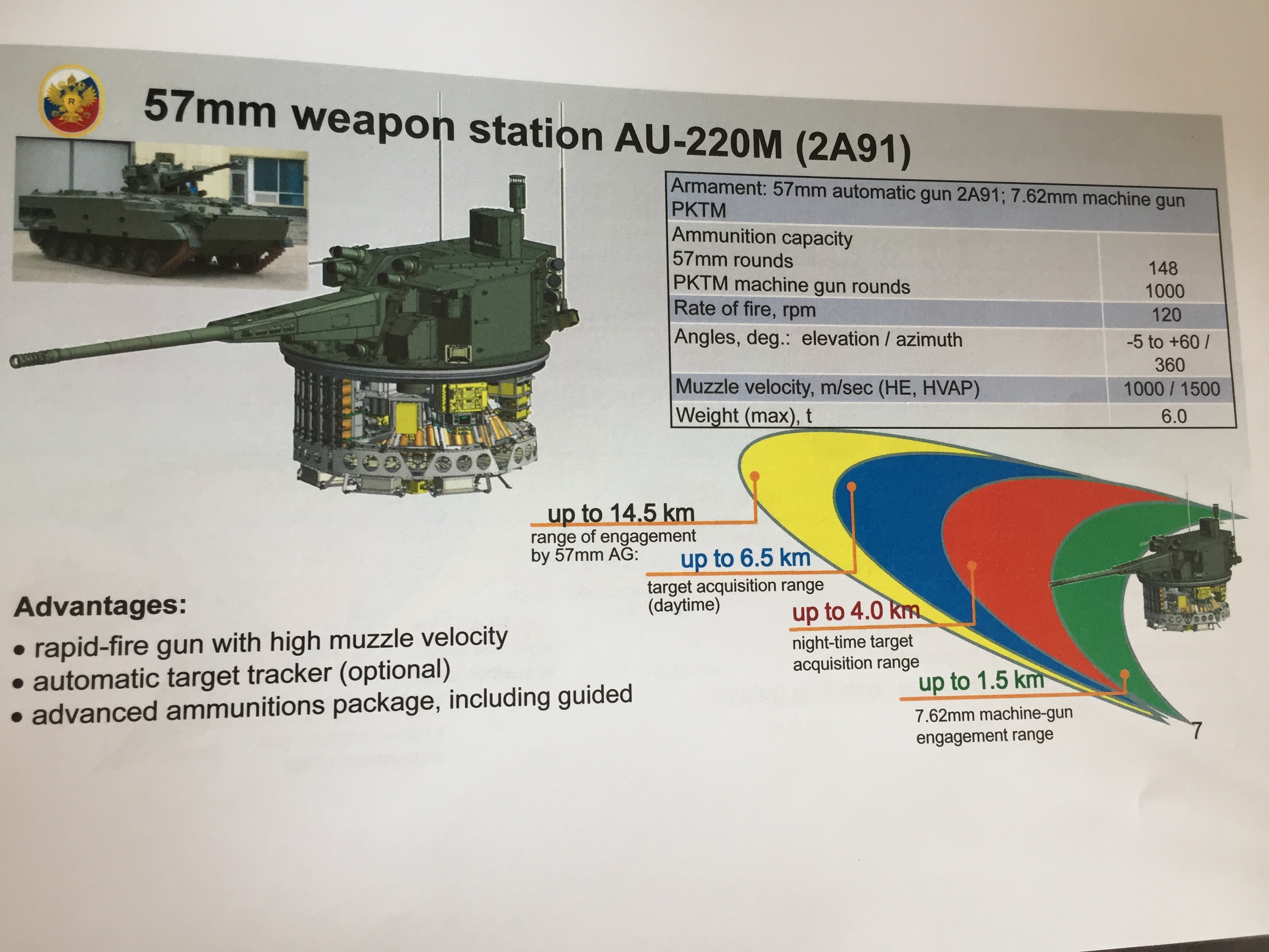

745
УВН увеличили на Деривации до +75°. С другой стороны у CV 9040AAV -8° +50°
http://upforme.ru/uploads/000a/e3/16/369/408998.jpg
746
Они там сами не запутались с углами вертикального наведения?)
747
Конечно вариант что опять напартачили с ТТХ возможен, но ПМСМ скорей просто углы увеличили.
748
Емнип, с 220-й вроде похожая чехарда была, но наоборот: вначале писали +75, потом стало +60.
749
У Деривации всегда было +75°, +60° только в проспекте по БМ было, который засветился через год после ТТХ Деривации-ПВО.
Отредактировано Blitz. (2021-02-11 21:29:35)
750
Деривации
не хочу оффтопить но если они с дальностью не попутали я не вижу вообще смысла в этом орудии.
