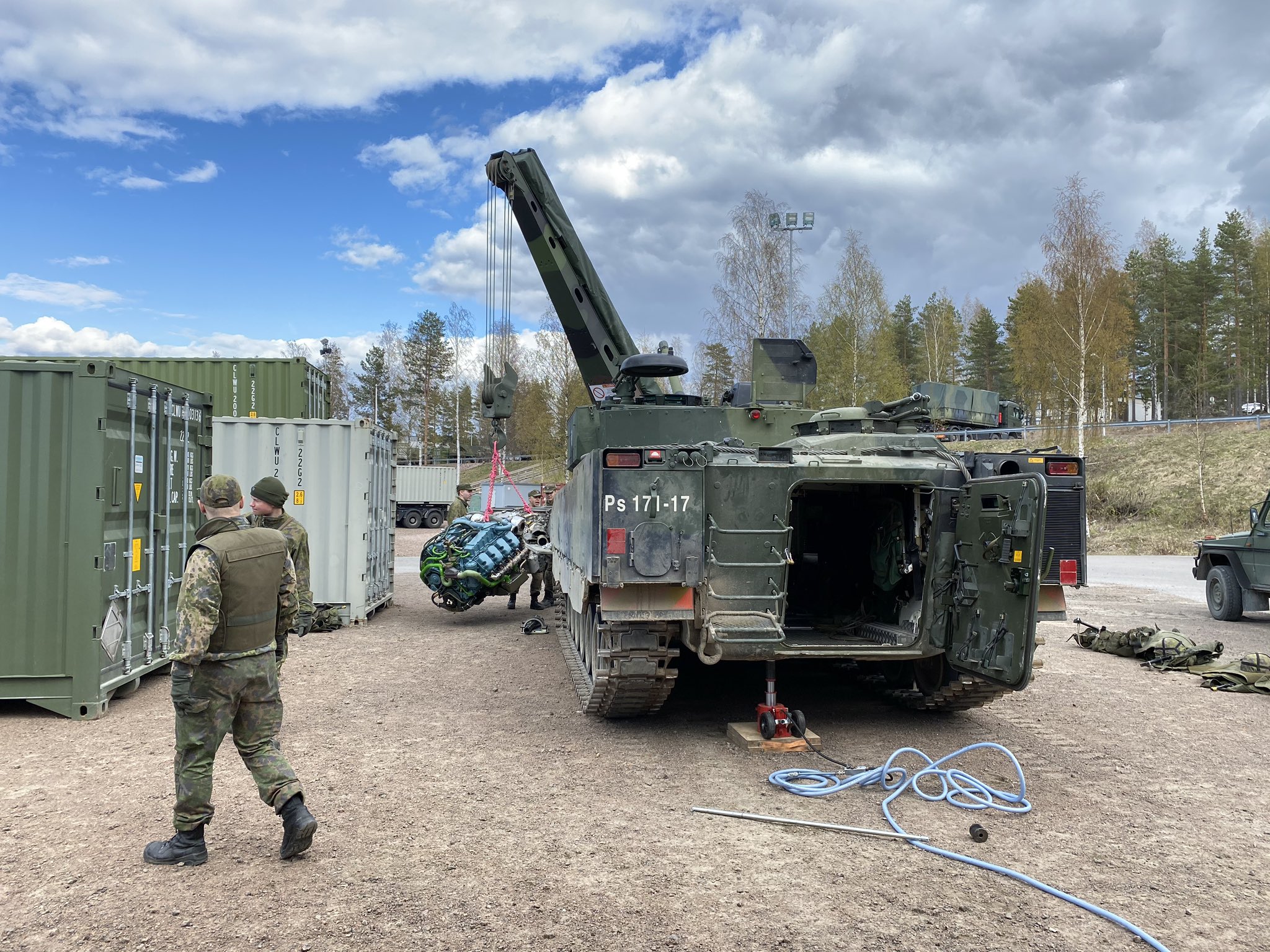

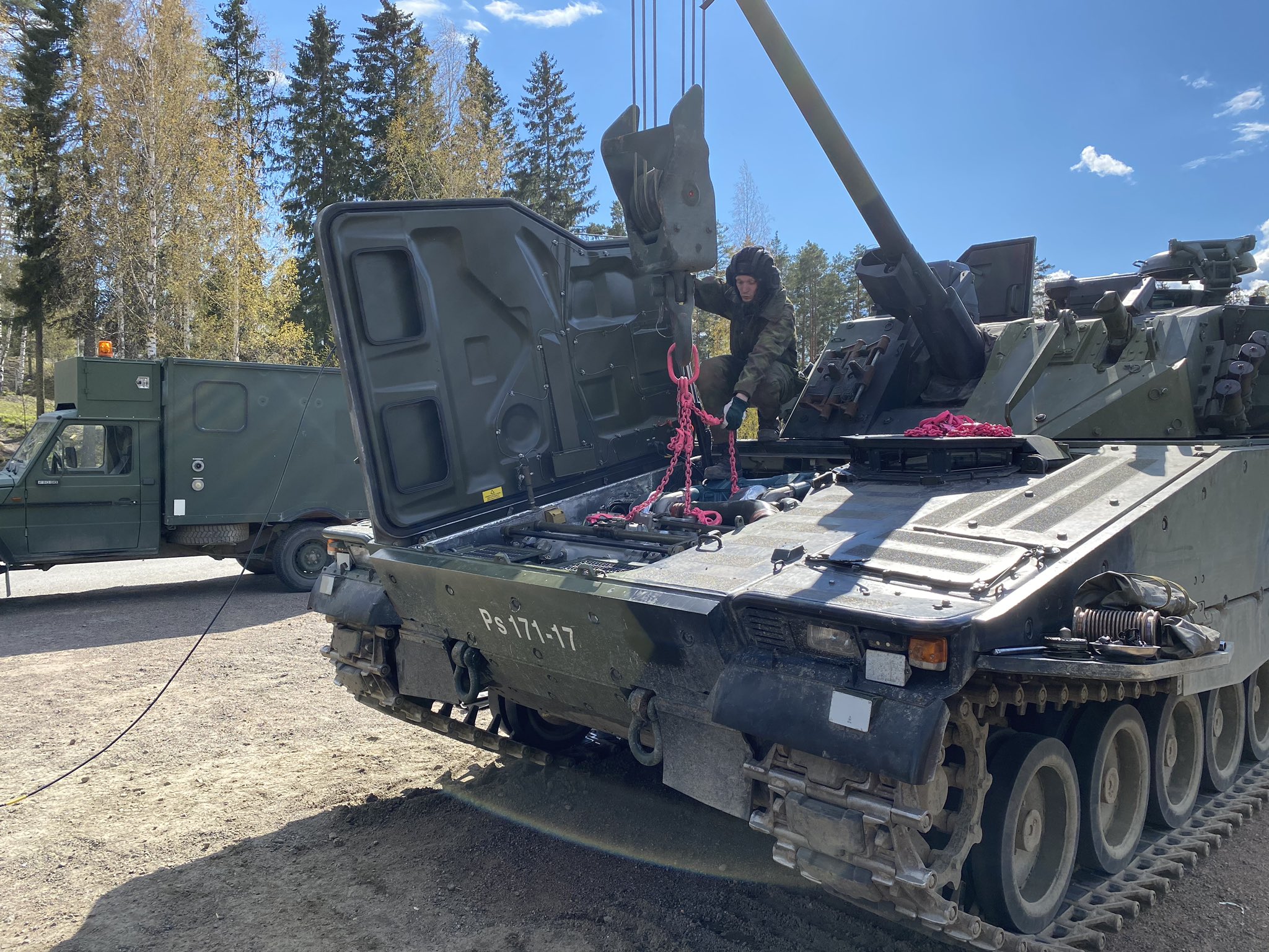

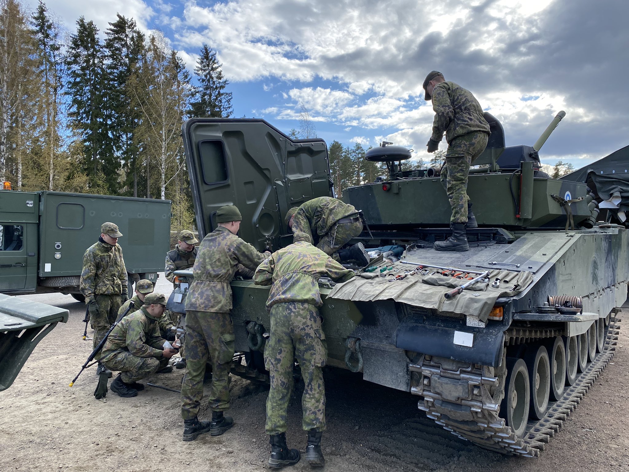

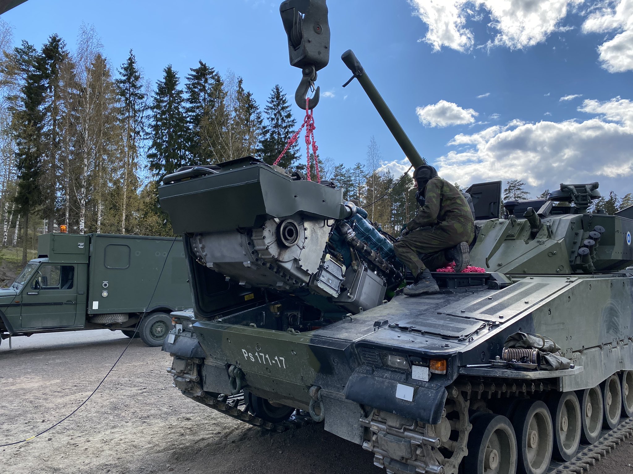

Удаление двигателя CV9030FIN с помощью Leopard1ARV
http://upforme.ru/uploads/000a/e3/16/4809/776877.jpg
http://upforme.ru/uploads/000a/e3/16/4809/249162.jpg
http://upforme.ru/uploads/000a/e3/16/4809/704254.jpg
http://upforme.ru/uploads/000a/e3/16/4809/103872.jpg

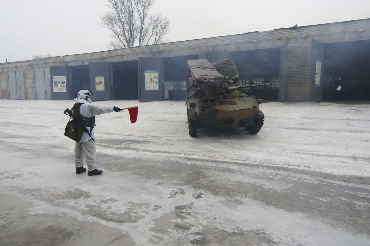

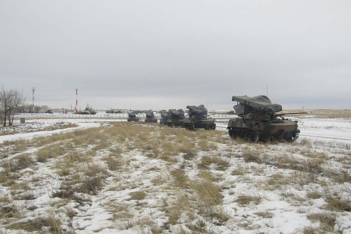

Что за тент на машинах?
http://upforme.ru/uploads/000a/e3/16/4809/621907.jpg
http://upforme.ru/uploads/000a/e3/16/4809/150651.jpg

655
99% что парашюты для десантирования их потом на аэродроме дооборудуют и в самолёт
656
Парашютная система. Коробка ставиться под днище и образует подушку при приземлении

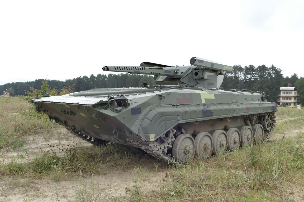

Новый концепт обитаемый башни БМП-1 из Украины
http://upforme.ru/uploads/000a/e3/16/4809/213026.jpg
659
Непонятно, зачем кожух поверх фермы?
660
Мода сейчас такая,зато как на Линксе от Рейнметалла
