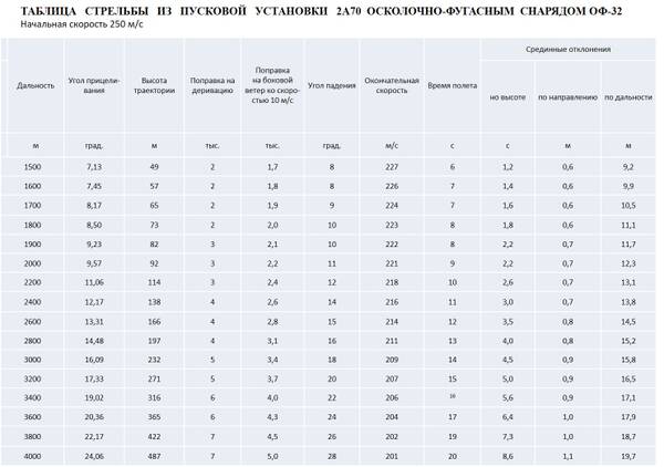

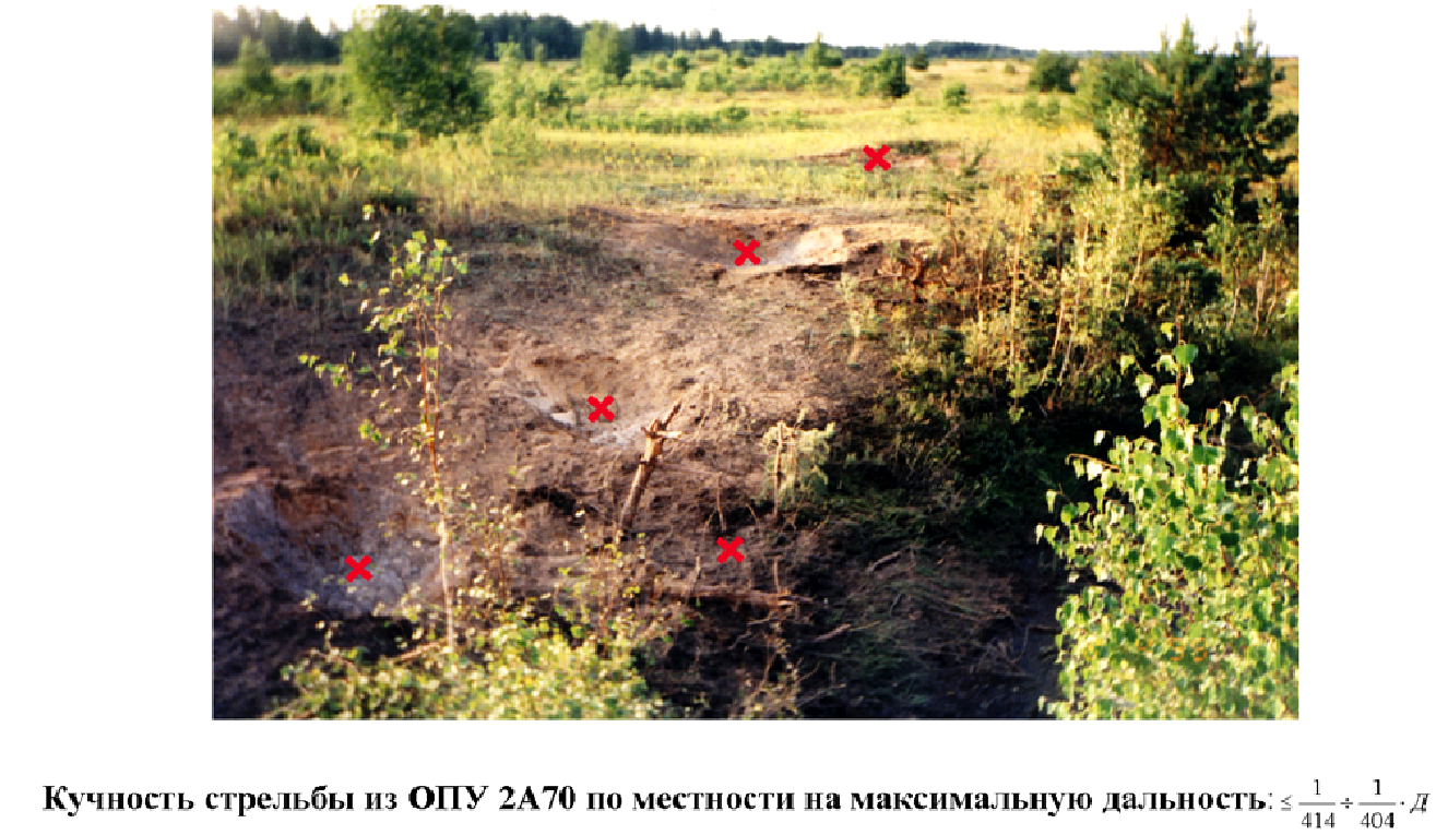

У тройки сейчас два типа 3УОФ17 на 4000 м и 3УОФ19 на 7000 м. Практически мы такие задачи не выполняли собираемся весной работать с ЗОП, надо просто рассчитать, у меня под рукой ничего нет я на карантине. Буду на кафедре разберусь это в четверг.http://upforme.ru/uploads/000a/e3/16/2211/t657856.jpg

MARINIR написал(а):
Единственное,  что сейчас беспокоит это металл на изготовление пушек в некоторых деталях идет сыромятина они просто раскалываются при стрельбе например затвор, это у нас было.
Скорее всего наоборот перекал (несоблюдение параметров термической обработки). Сыромятина как вы выразились колоться не будет, будет пластилином мяться.

613
отрохов написал(а):
Спасибо! Т.е. это максимальные дальности прицельной стрельбы с помощью прицела, обеспечивающего вертикальное наведение только до + 25 градусов, а с ЗОП при больших углах вертикального наведения 2А70 вполне возможно вести стрельбу с гаубичными траекториями на большие дальности :
http://btvt.info/5library/vbtt_1991_bmp-3_100.htm ??? :unsure:
И сравнить рассеивание на этих дальностях с минометами, скажем. Вполне неплохо выходит
Отредактировано Штепсель (2021-01-11 19:31:23)
614
А БПС 3УБР8(кернер) бмп-3 может применять?
615
Система автомат работает при  угле 25 градусов, потом идет полуавтомат. В полуавтомате я думаю можно стрелять как гаубица при угле до 60 градусов. При стрельбе Вишней при 25 градусов снаряд лети до 7000 м.

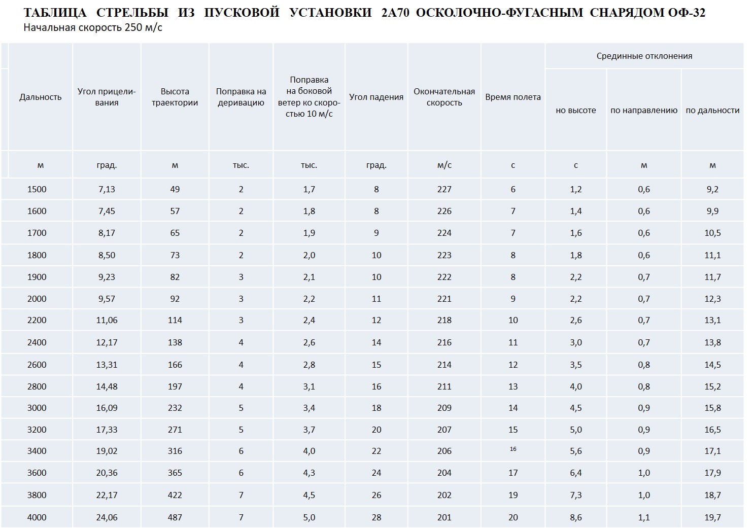

MARINIR
Может объясните что означает формула в конце цитаты?
http://upforme.ru/uploads/000a/e3/16/4809/22223.png
617
Можете объяснить что означает "среднее отклонение по высоте" и почему ано измеряется в "с"?

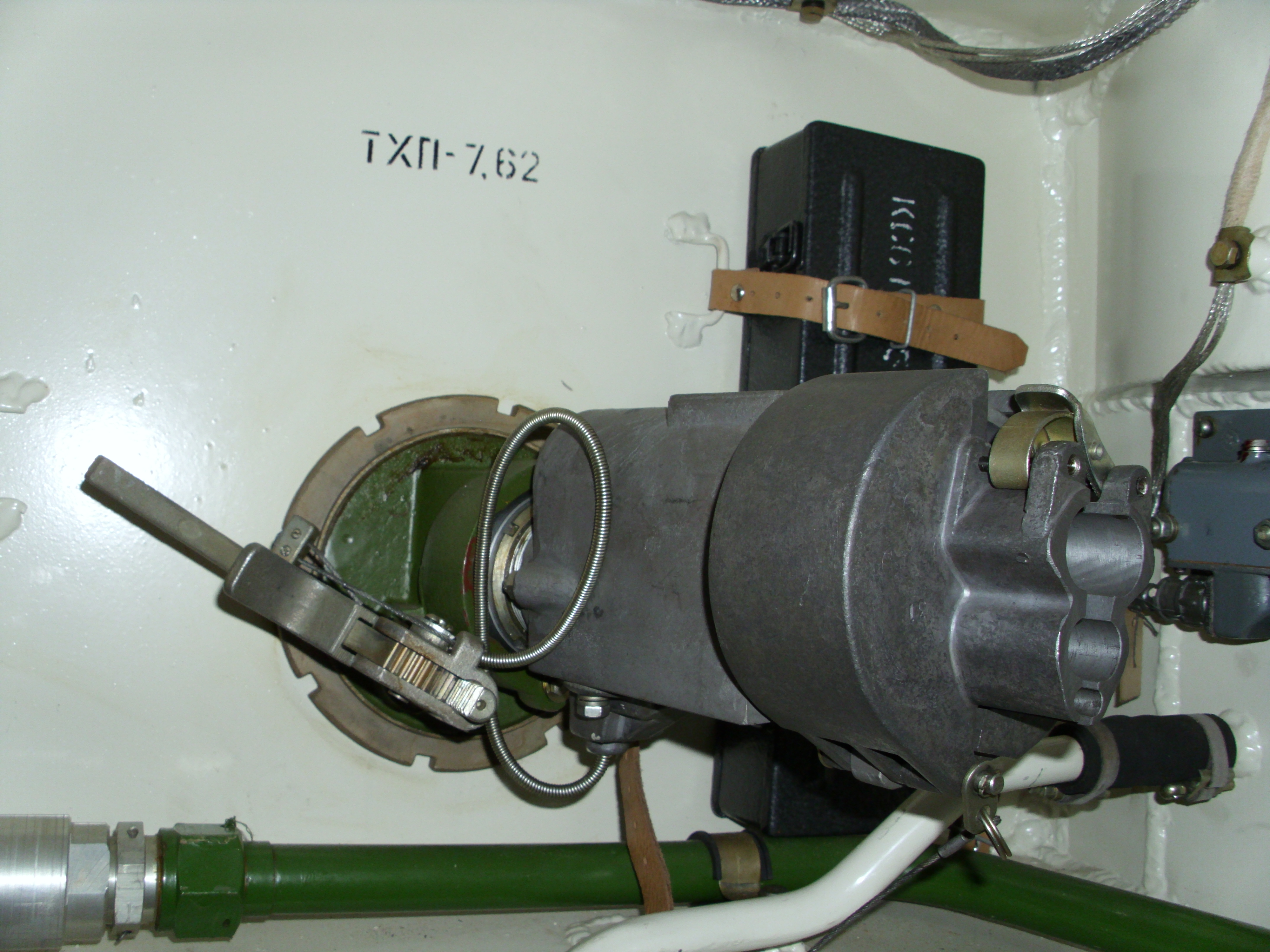

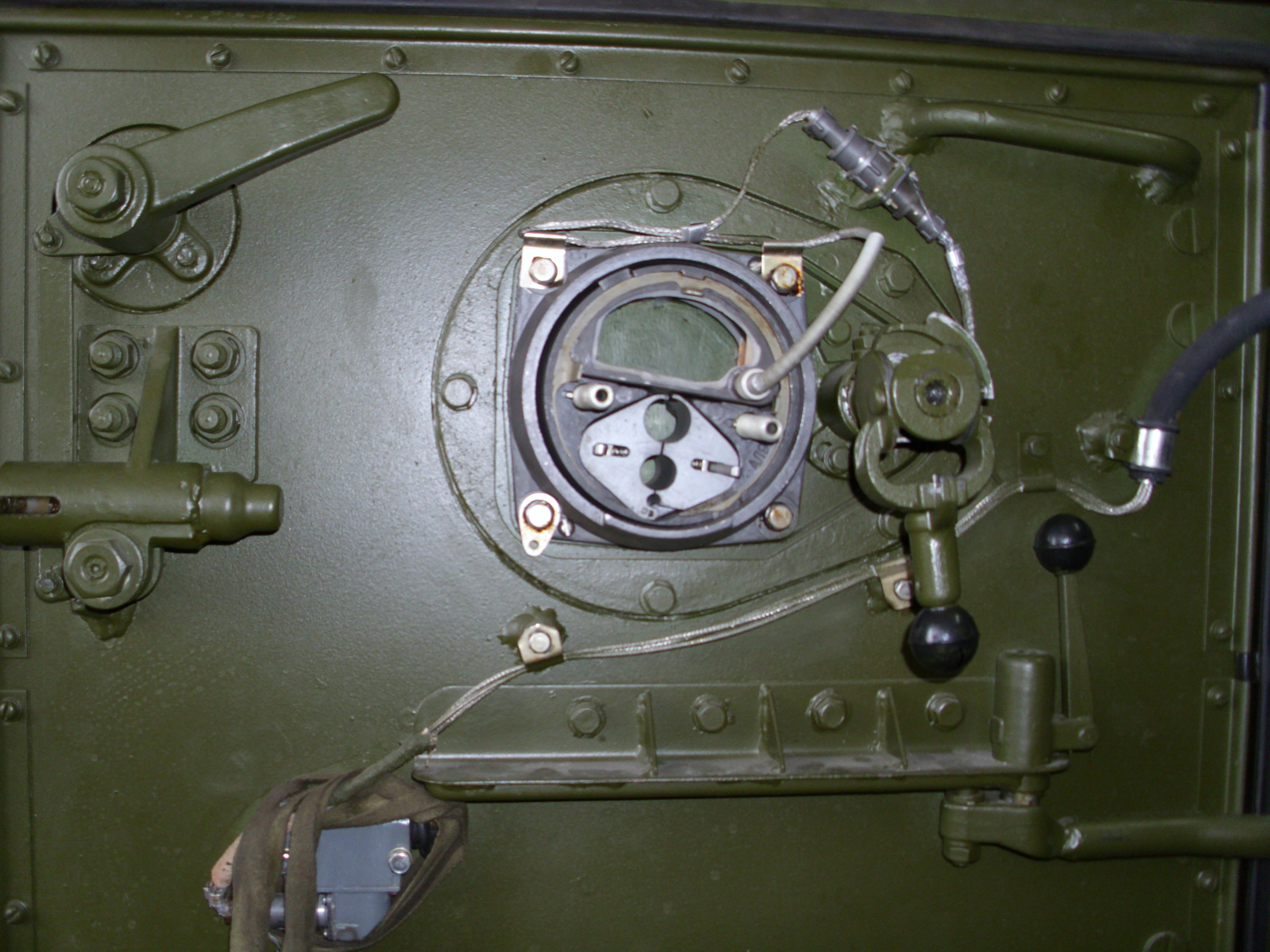

618

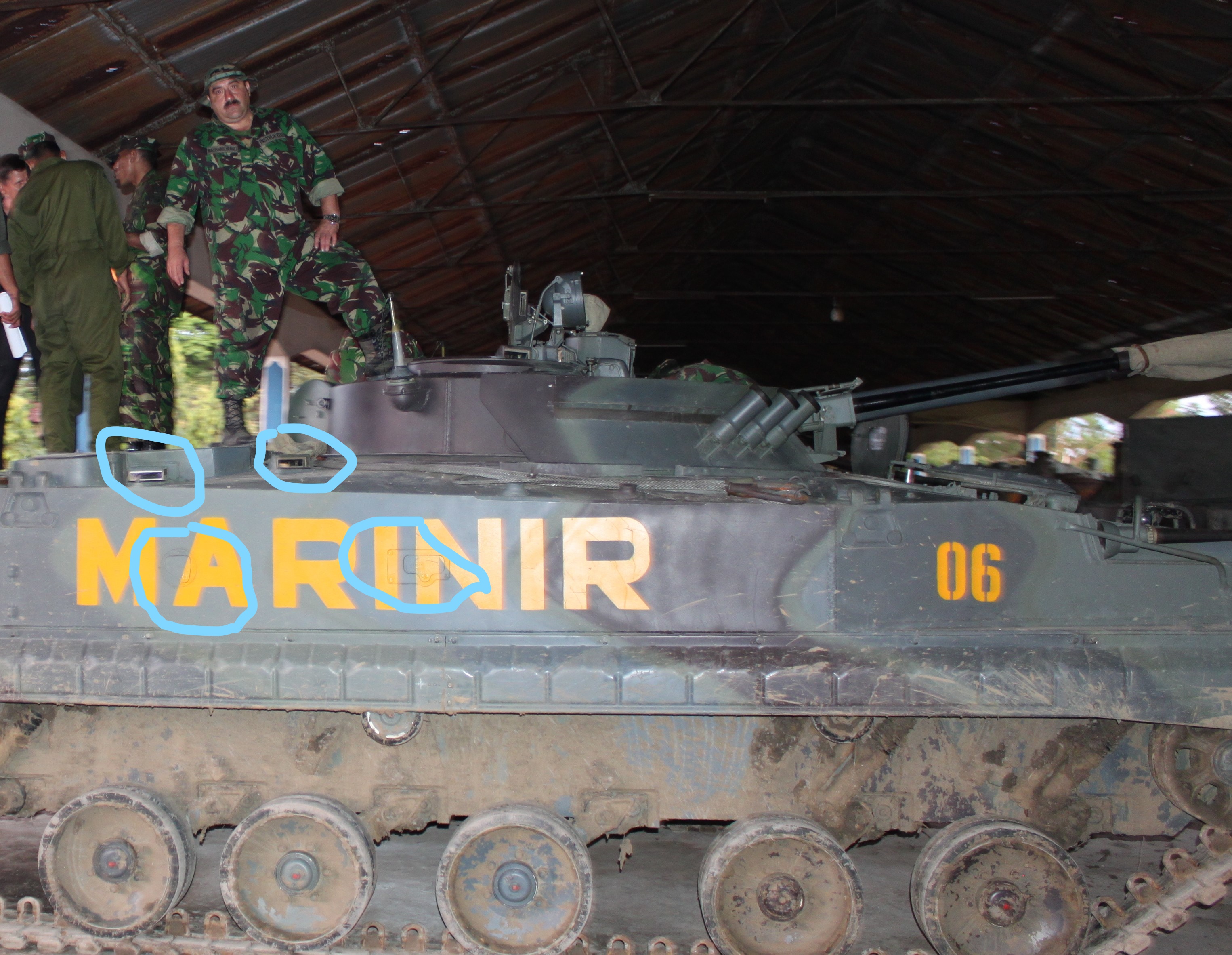

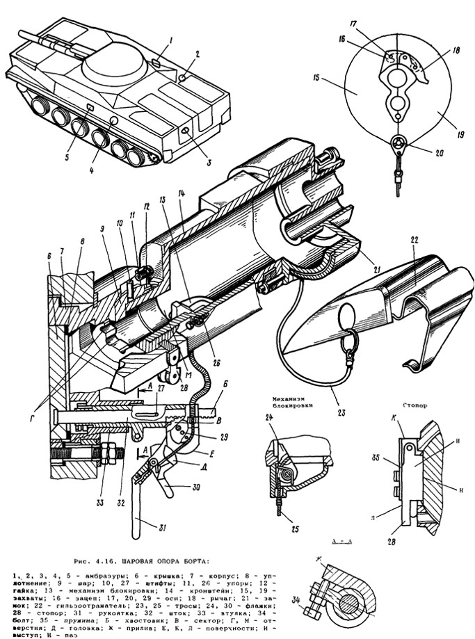

Андрей, спасибо что Вы с нами. Много раз задавал вопрос, но что то никто не ответил. Подскажите пожалуйста, как ведется прицеливание при стрельбе через бортовые амбразуры БМП-3? Насколько понимаю, возможности использовать штатные прицельные приспособления автомата/пулемета нет. Предполагаю что по трассерам через перископический смотровой прибор, или есть подвижная марка, хотя никаких приводов от амбразуры к перископу не видел...

621

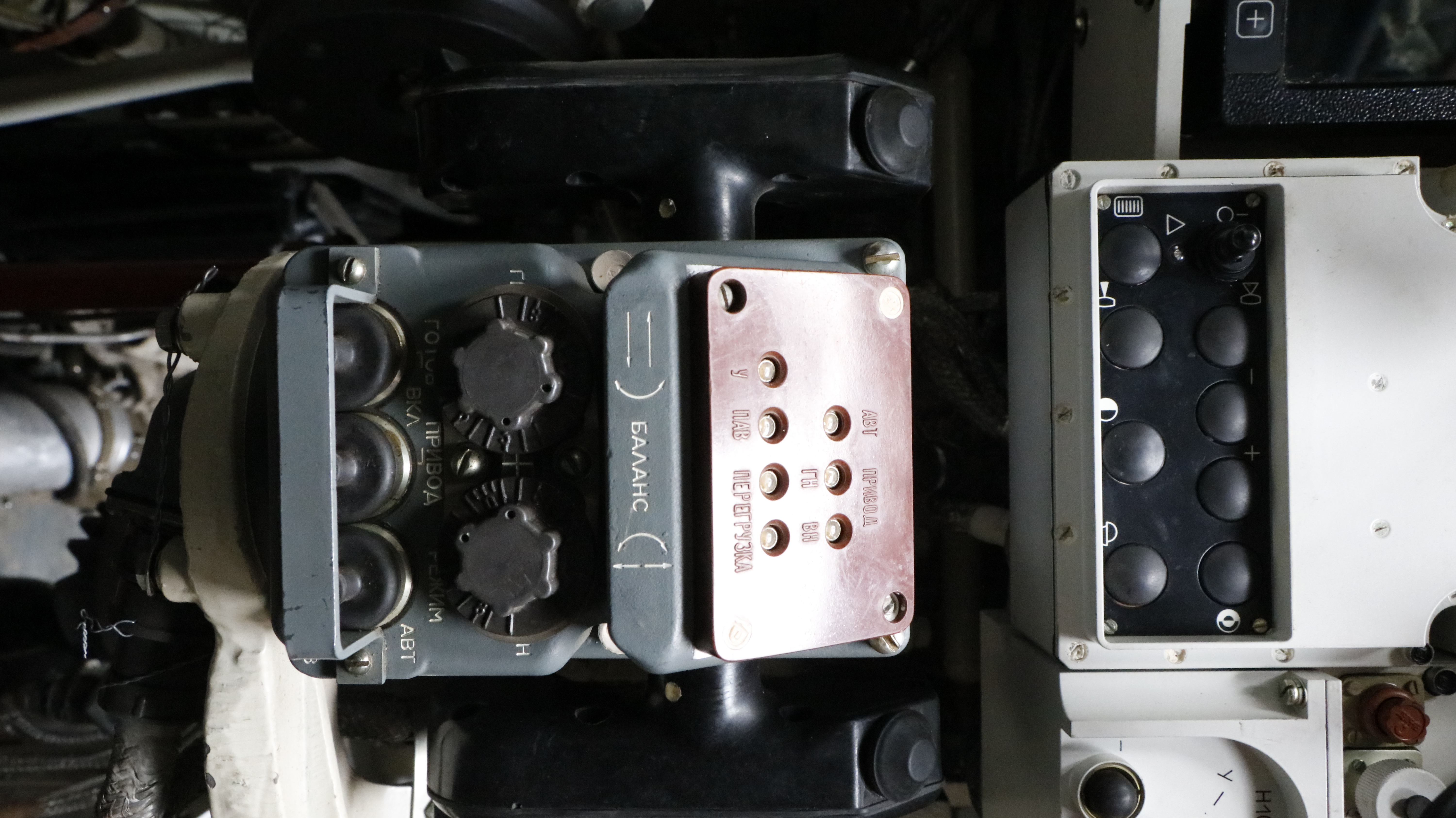

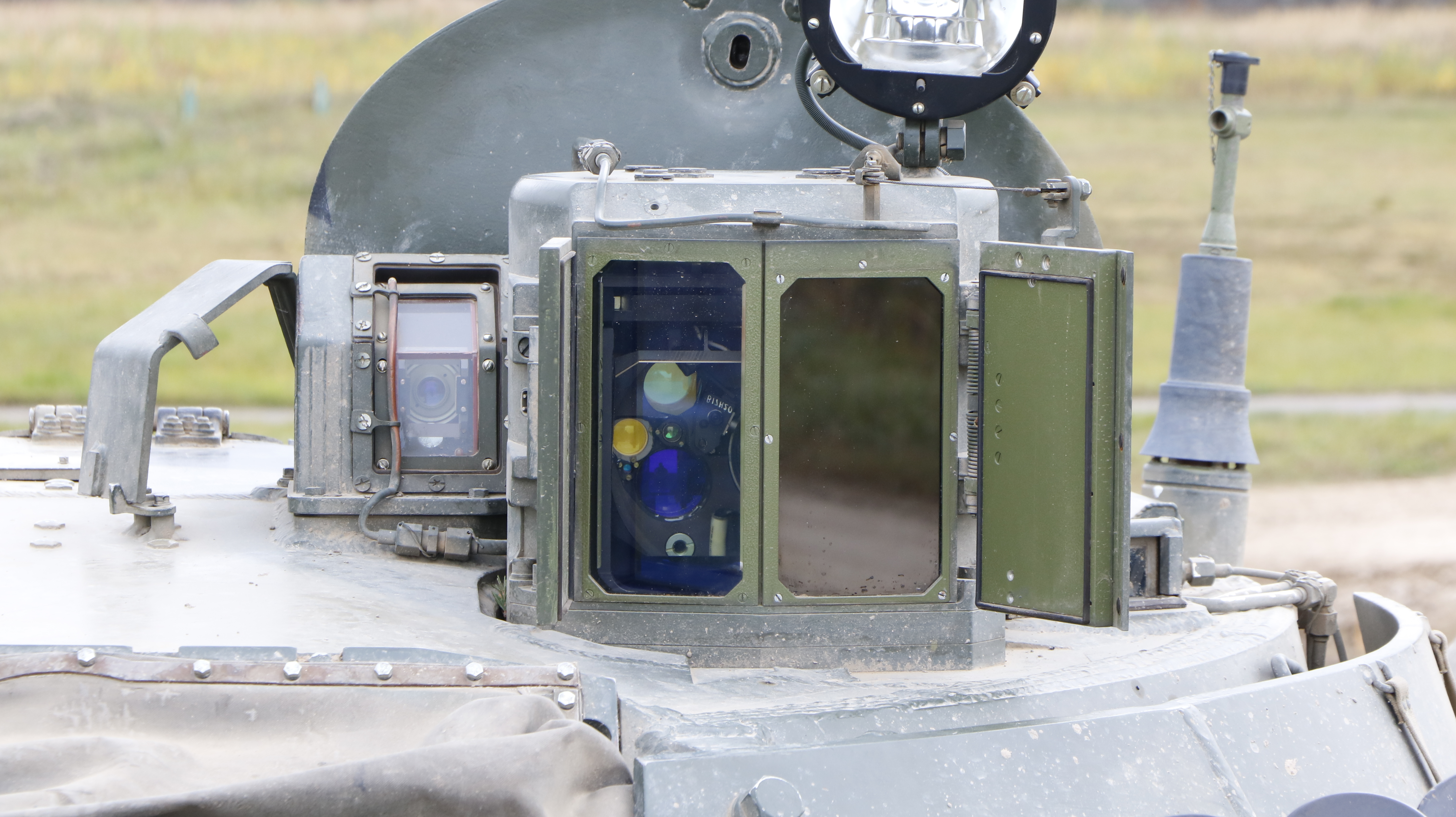

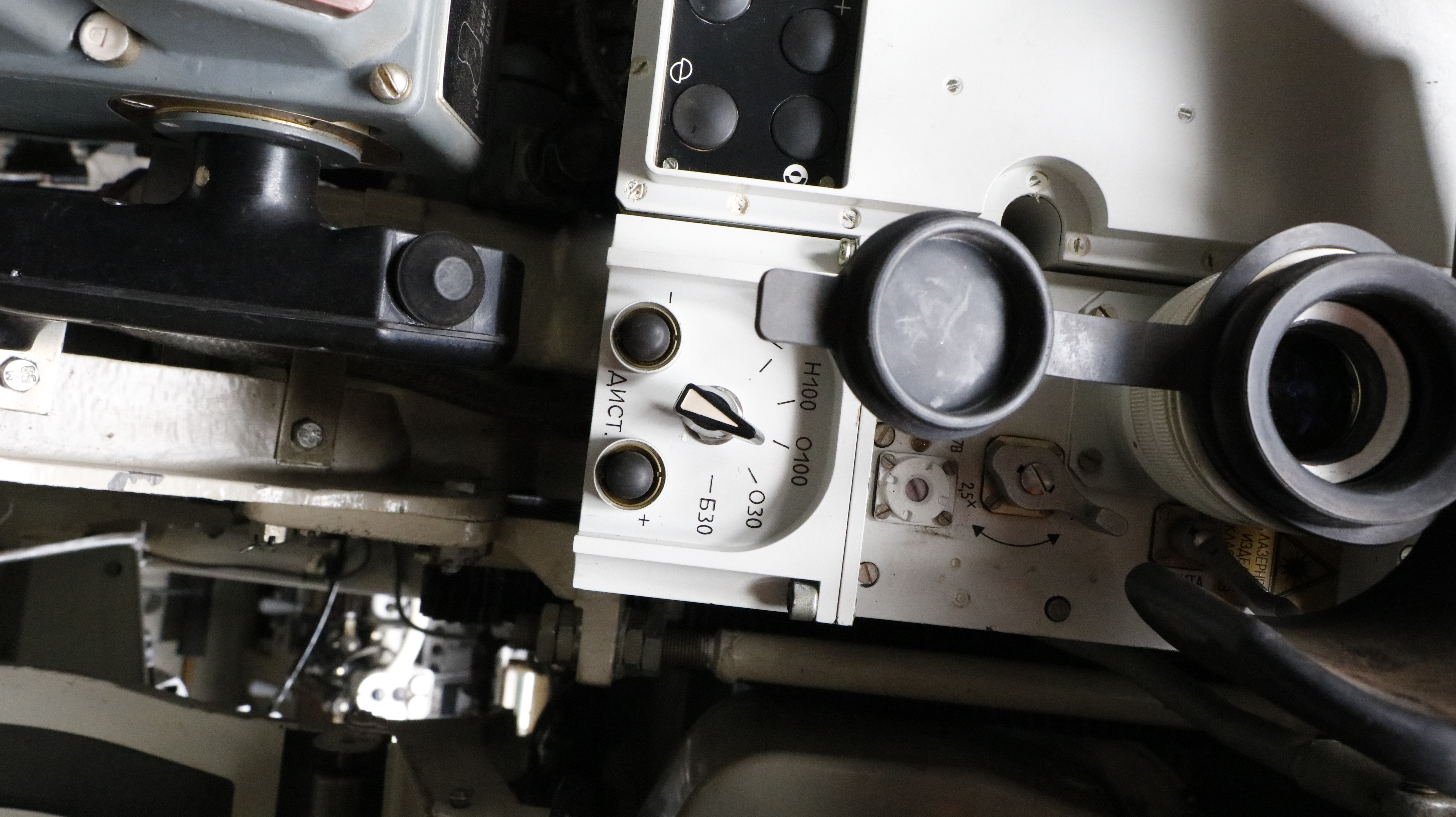

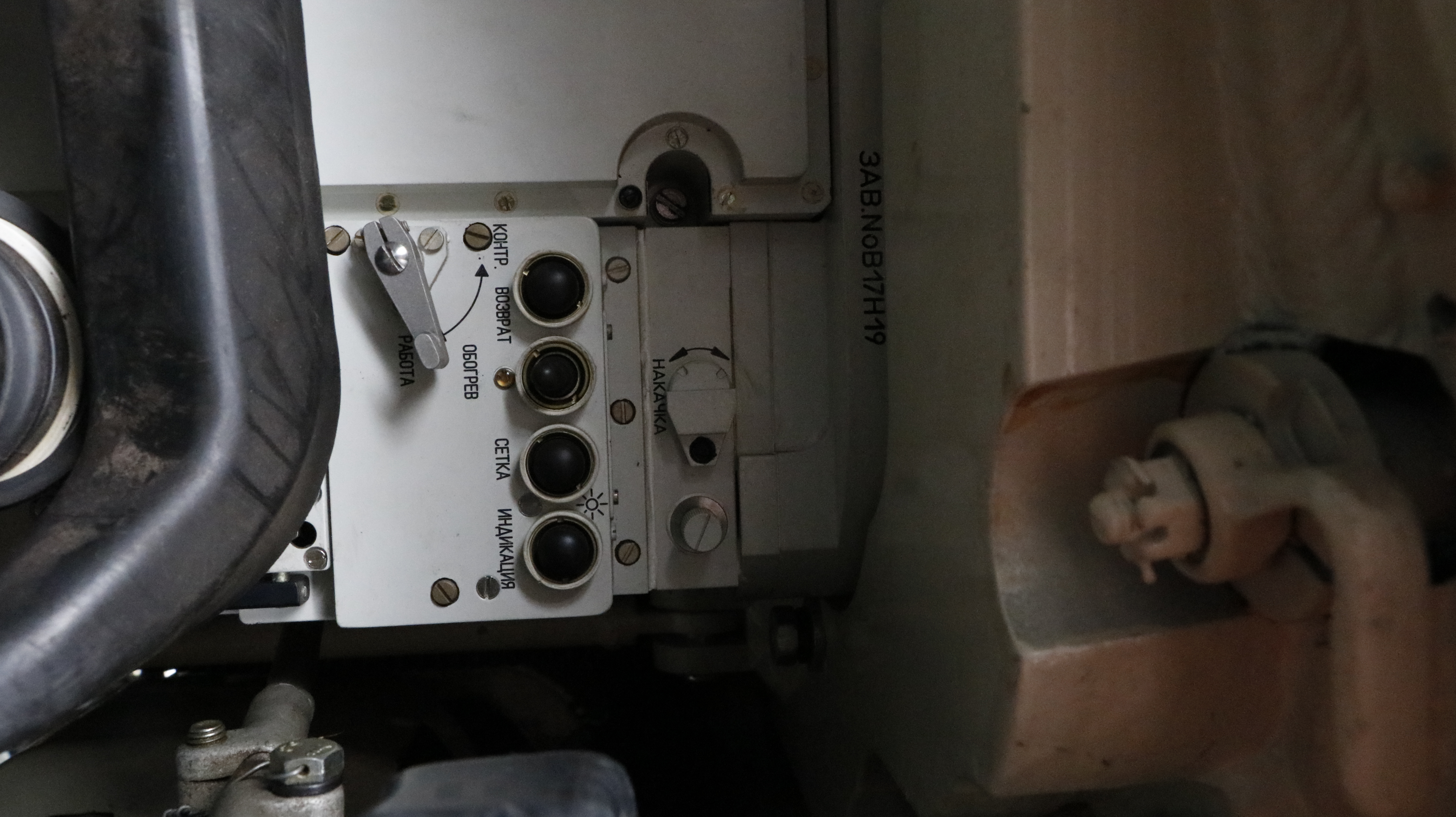

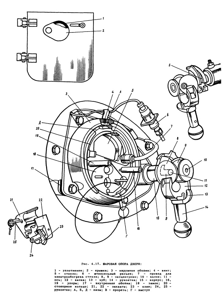

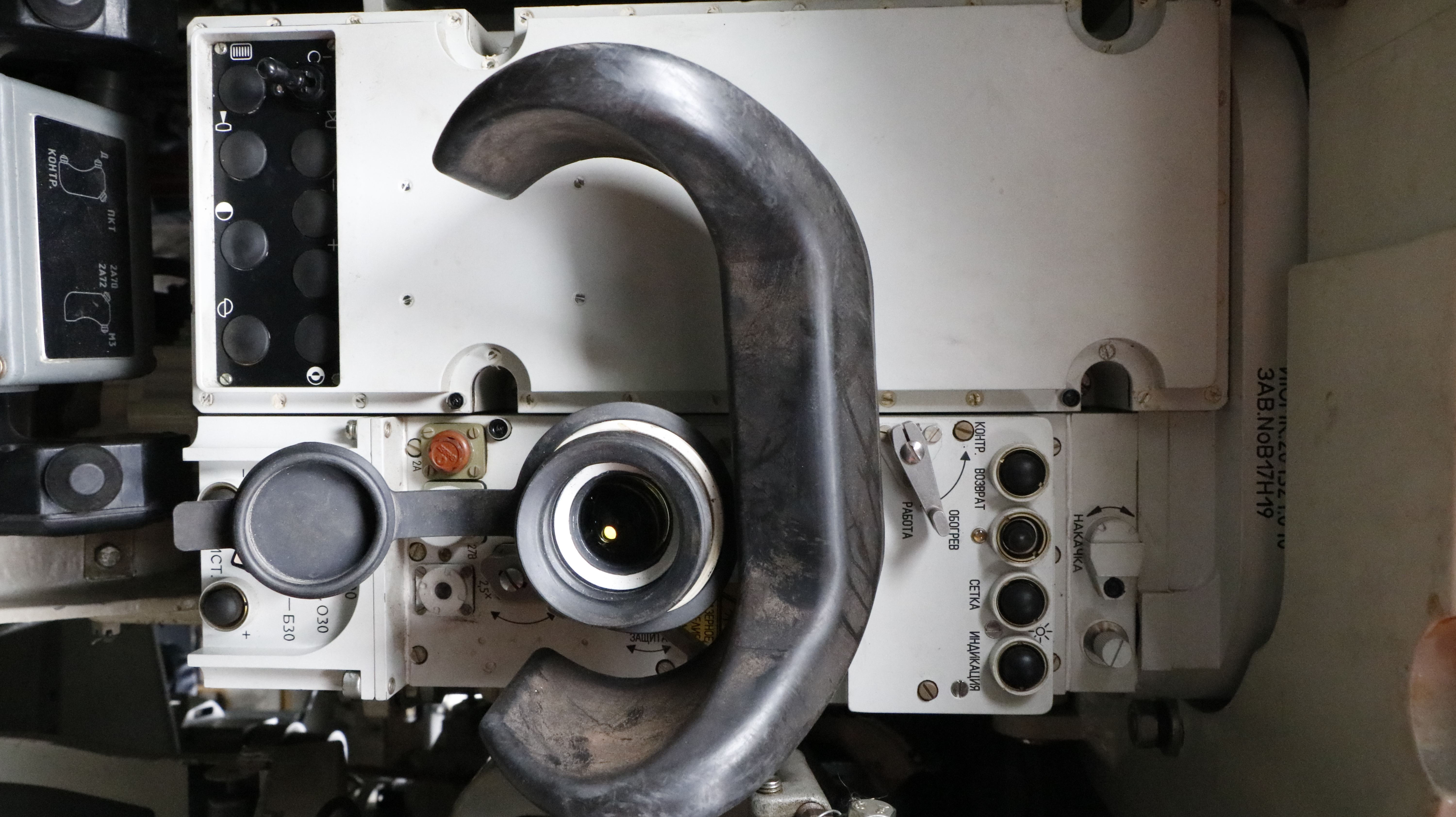

Кернер предназначен для стрельбы из 30 мм АП, БТР, БМП, раньше на первых БТР-82 писали в руководстве что ленту надо снаряжать 1/5 чтобы не было перекосов, я взял ленту из 15 штук Кернера у заводчиков они у нас на полигоне все это испытывают и загрузил ее  тройку и двойку, лента спокойно без прекосов дошла до приёмных окон пушки, проблемы не вижу лента с БТ снарядами все равно будет разбавлена Кернером. Теперь амбразуры, стрелки в отделении управления ведут огонь из ПКТМ прицеливаясь с помощью  ТНПЗВЭ01-01, остальное на фото.
http://upforme.ru/uploads/000a/e3/16/2211/869448.jpg
http://upforme.ru/uploads/000a/e3/16/2211/194993.jpg
http://upforme.ru/uploads/000a/e3/16/2211/943448.jpg
http://upforme.ru/uploads/000a/e3/16/2211/927091.jpg
http://upforme.ru/uploads/000a/e3/16/2211/99999.png
http://upforme.ru/uploads/000a/e3/16/2211/256605.jpg

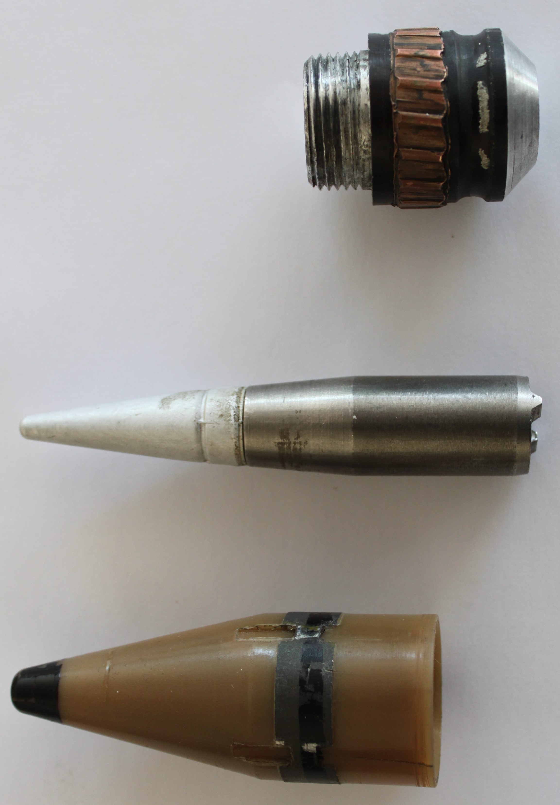

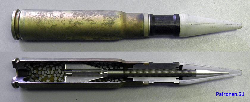

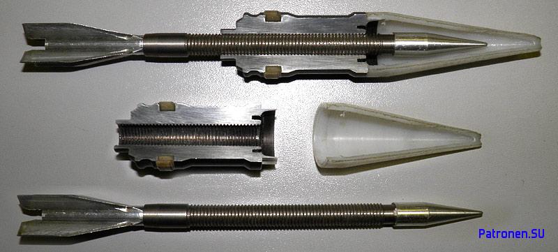

Как то на форуме писали о БОПС для 30 мм, такие то хоть для испытаний появлялись у вас? Если конечно можно о таком писать.

624
Дальше поменялось что-то?
Из-за отсутвия трассера на последнейм НЯП.
А бортовые амбразуры для ПК предзначены или автоматов?
Отредактировано Blitz. (Сегодня 01:25:31)

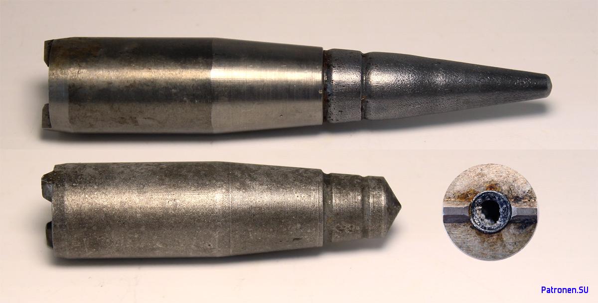

Трассер в Кернере есть.http://upforme.ru/uploads/000a/e3/16/2211/t54860.jpg
Амбразуры для АК,РПК.
Отредактировано MARINIR (2021-01-12 09:41:52)

Comrade написал(а):
MARINIR
Не видел. Хотя в интернете они есть. Фото из интернета.http://upforme.ru/uploads/000a/e3/16/2211/t330205.jpg
http://upforme.ru/uploads/000a/e3/16/2211/t698046.jpg
http://upforme.ru/uploads/000a/e3/16/2211/t573210.jpg

627
Эти буквы идут в огневой подготовке как общее обозначение, среднее отклонение по высоте это когда стреляешь в стенку то есть по мишени, например пристрелка оружия.
628
Амбразуры только для АК, РПК.
629
И что означает "С"? Может должно быть "М" (метр)?
630
Я извиняюсь не понял вопрос, в таблице должно быть М то есть  метры, это ошибка в таблице. Я подумал про эти термины. Срединные отклонения (Bв, Вб) и сердцевинные полосы (Св, Сб) рассеивания.
