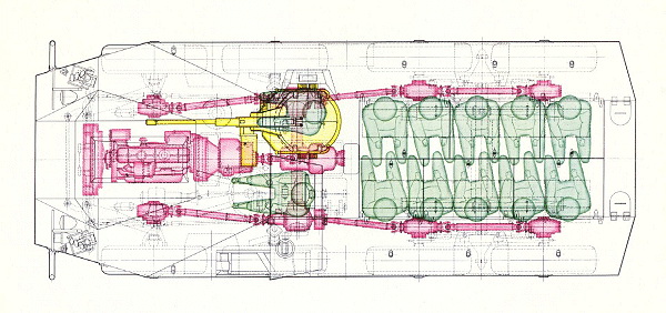

колесных БТР низкое МТО сделать сложно, т.к. трансмиссия будет занимать немало места. Если что то и можно с ним накреативить, так это удлинить корпус на 30см, сделав центральные двери пошире.
400
Пишите о конкретной технике...или ничего не пишите. Невозможно читать. Люди жалуются.
401
YP-408 с бортовыми карданами
402
интересное решение. Занятно, что на фото с ним ездюки в количестве.
https://www.dafyp408.nl/fotoboek/images/45/peters01.jpg
Похоже, габариты влияют.
Он вообще компактный
