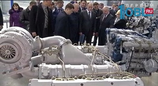

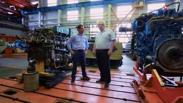

На опытные машины ставят как ЯМЗ, так и ЧТЗ. В этом месяце должны завершиться ПИ двигателей. Максимум в начале июня окончательно решат вопрос с двигателем, а скорее всего ещё раньше. В конце июня уже должны быть собраны двигатели для МВИ, а в июле для ГИ.
Выходит 2В таки добрался до Курганца, спасибо.

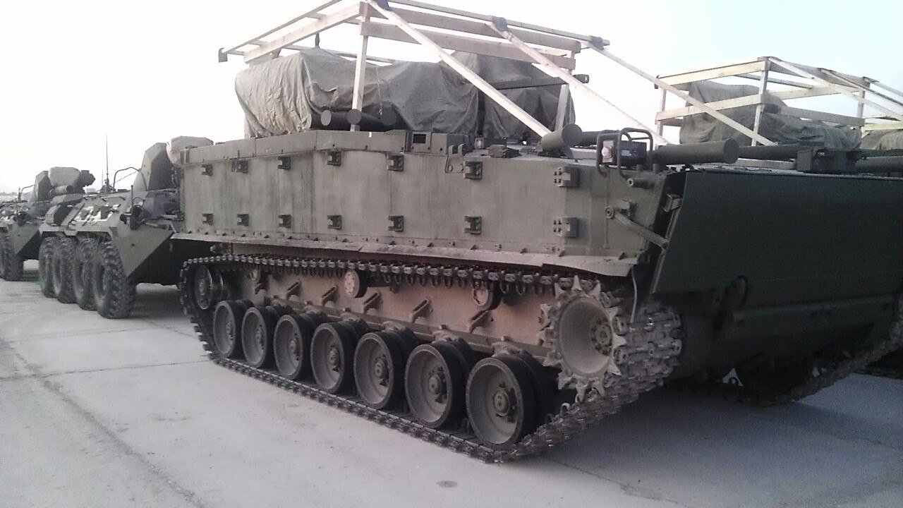

_Alexx_ написал(а):
2019 г. Если присмотреться, то можно увидеть небольшое усиление бронирования.
Наварка на борте?

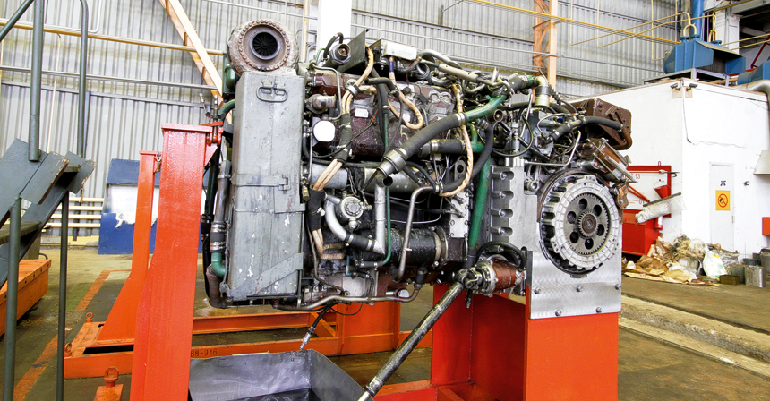

_Alexx_
Что за мотор? На вид будто три цилиндра, или вообще VR, короткий какой то
93
И получается, выбирают либо этот, либо рядник от ЯМЗ? Как то очень по-разному их компоновать придется
94
Zhyravel написал(а):
Что за мотор?
2В-06-3В с одной турбиной и комонрейлом
V6 с углом развала 60 градусов

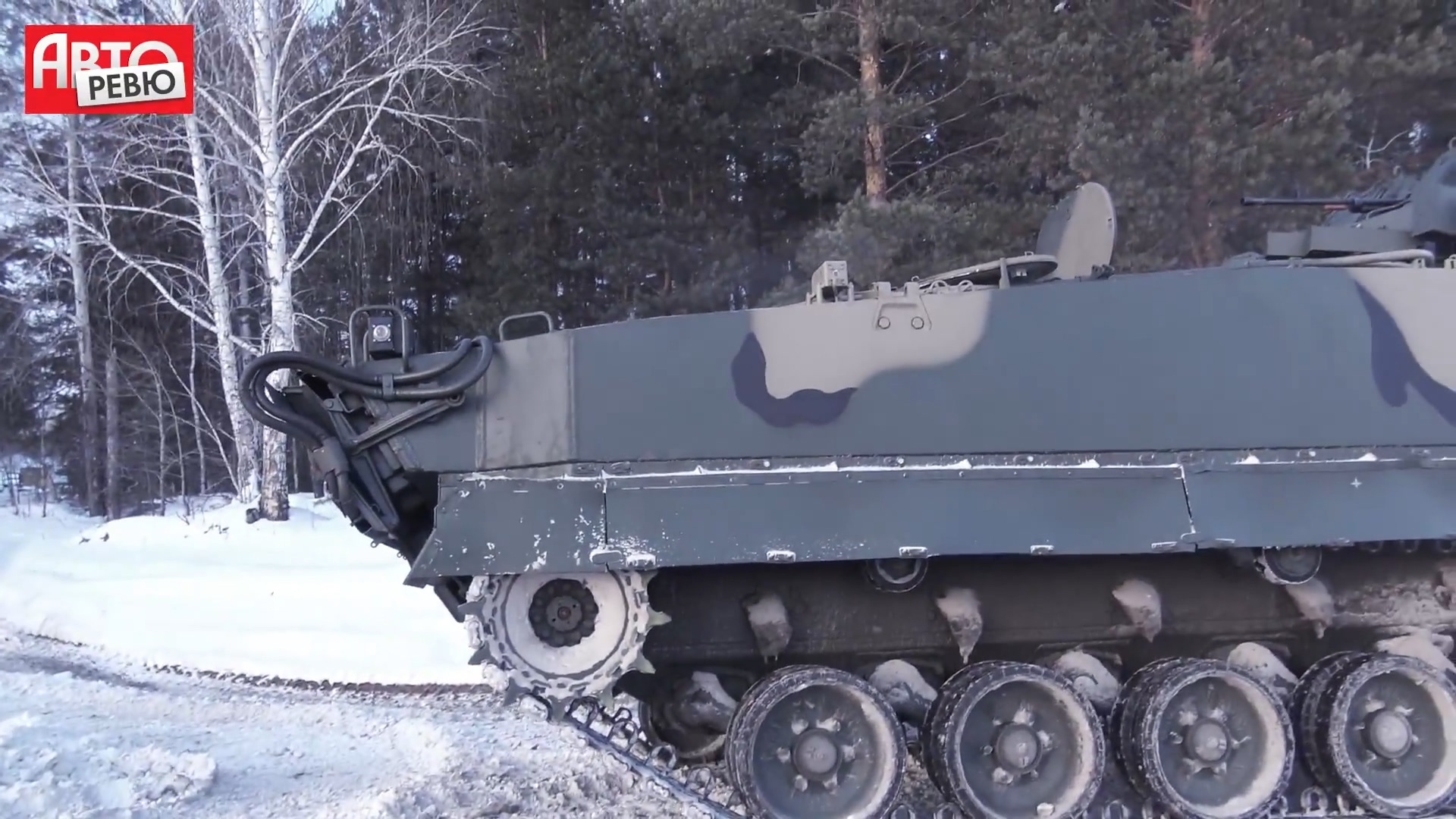

Наварка на борте?
Да.

_Alexx_ написал(а):
Он был изначально.
Разве :huh: ? Как только пошли данные за Курганец переделанный под УДТ, упоминался ЯМЗ, потом уже всплыли данные за 2В.
_Alexx_ написал(а):
Да.
Вроде она стандартная
http://upforme.ru/uploads/000a/e3/16/369/718784.jpg
Нет. Вот как было раньше:
http://upforme.ru/uploads/000a/e3/16/606/t464411.jpg
По фаре видно сколько добавили.
98
Как по мне-также приварка, только под другим углом съемки.

_Alexx_ написал(а):
Пока нет информации о выбранном двигателе, но учитывая вот это, возможно выбрали 2В.
а количество десантников с этим двигателем не уменьшится?
113
Нет, конечно. Габариты близкие, слева 2В, справа ЯМЗ:
http://upforme.ru/uploads/000a/e3/16/606/167890.jpg
Вот на "парадных" Курганцах с УТД механик-водитель занимает чужое место ).
