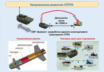

Дальнейшее развитие системы ПТРК целесообразно проводить в направлении создания единого носимого ПТРК, обеспечивающего поражение всех современных и перспективных ОБТ (включая навесную – БДЗ-1 и встроенную – БДЗ-2), танка сверху, типа «Эффект» и единого самоходного ПТРК, типа «Байкал» («Клевок»), для стрельбы с закрытых огневых позиций, максимально унифицированного с перспективным вертолетным комплексом.
http://upforme.ru/uploads/000a/e3/16/606/t229915.jpg
http://upforme.ru/uploads/000a/e3/16/606/t434696.jpg
62
НЯП данная статья, или по её материалам.
Судя по фамильным чертам-Байкал как ожидалось КБПшная работа, Эффект тоже. Однако с Байкалом они явно время упустили как единой системы для всех, сколько лет назад о нем впервые упоминали, а все на том же месте, тем временем для авиации имееться Х-50, у вертолетов изд. 305, что на фото. И Сокол-В.

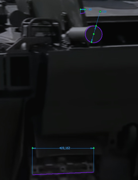

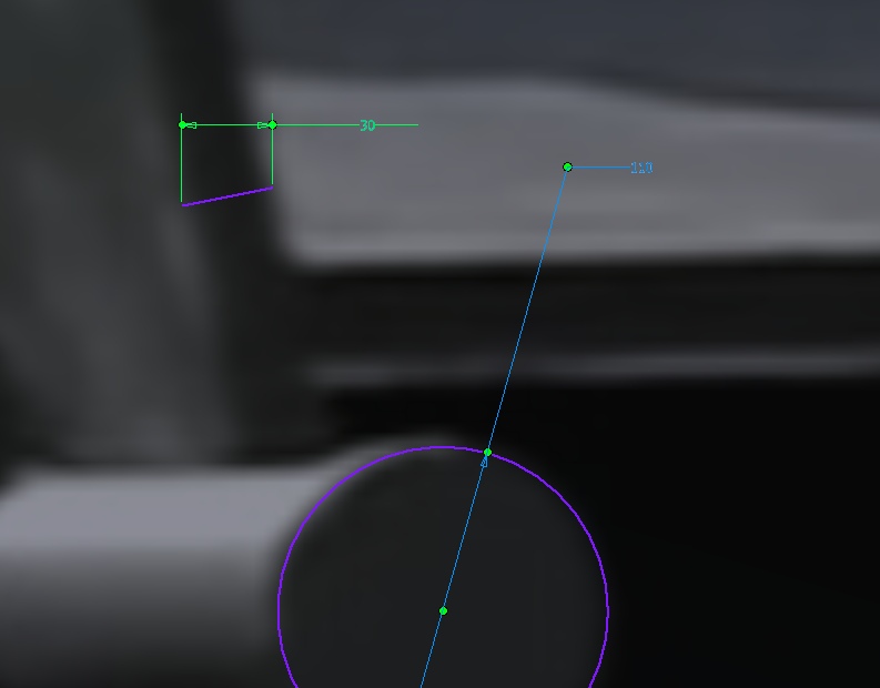

https://upforme.ru/uploads/000a/e3/16/4875/t582061.jpg
https://upforme.ru/uploads/000a/e3/16/4875/t430049.jpg
Я насчитал что то близкое к 30 + там ещё угол острее в районе 87⁰
72
CRAS написал(а):
Я насчитал
Спасибо за прикидки. Хорошо бы все цифры крупнее и какого-нибудь оранжевого или зеленого поярче цвета.
73

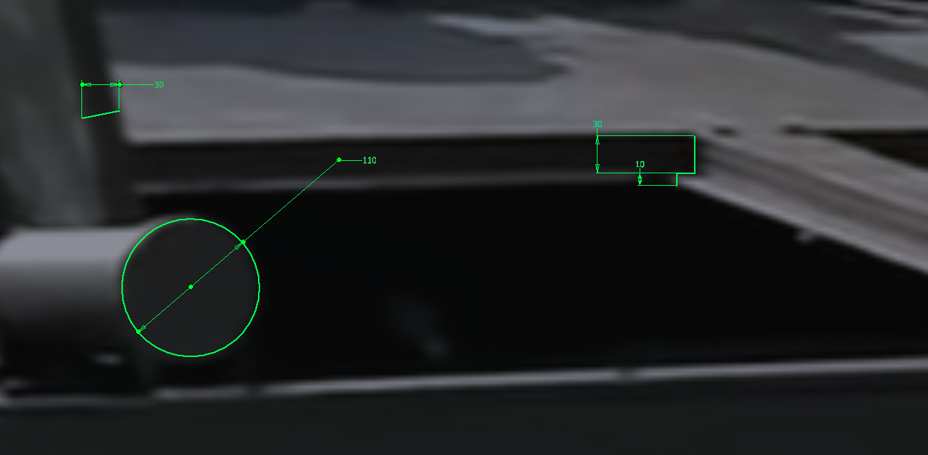

https://upforme.ru/uploads/000a/e3/16/4875/t13517.png
С зеленым получилось а цифры крупнее сделать нет :confused: , справа предположил как оно выглядит в профиль. Возможно всей толщены плиты не видно из за ракурса?
74
Не парадный макет, а парадный прототип. В любом случае, в серию пустят нечто иное.
75
С боков броне-поплавки с экраном, все без углов.
Толщина люков МТО дето 20мм, у БМП-3 аналогичная толщина в том же месте, только не ясно люмин там или сталь. Ктому же парадная переделанная машина со всем вытекающим.
Бронепоплавки это как колышашяеся деревья, создающие ветер. Если толщина этих люков 20мм, то грубо взяв их размер метр на метр, их масса будет больше 150 кг. А их должен открывать один человек. Каких то специальных упоров там не видно. Это просто временные капоты, по всей видимости.
Хотя у БМП-2 эта деталь и алюминия 10-15мм
Вобщем борта как то получше защищены
Отредактировано Zhyravel (2021-03-30 14:11:58)

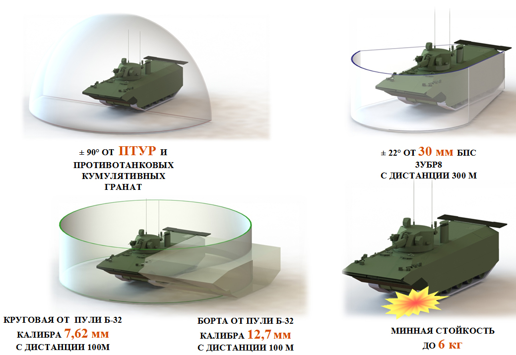

Минимальный уровень защиты ПМСМ аналогичен БММП
http://upforme.ru/uploads/000a/e3/16/369/447762.jpg
