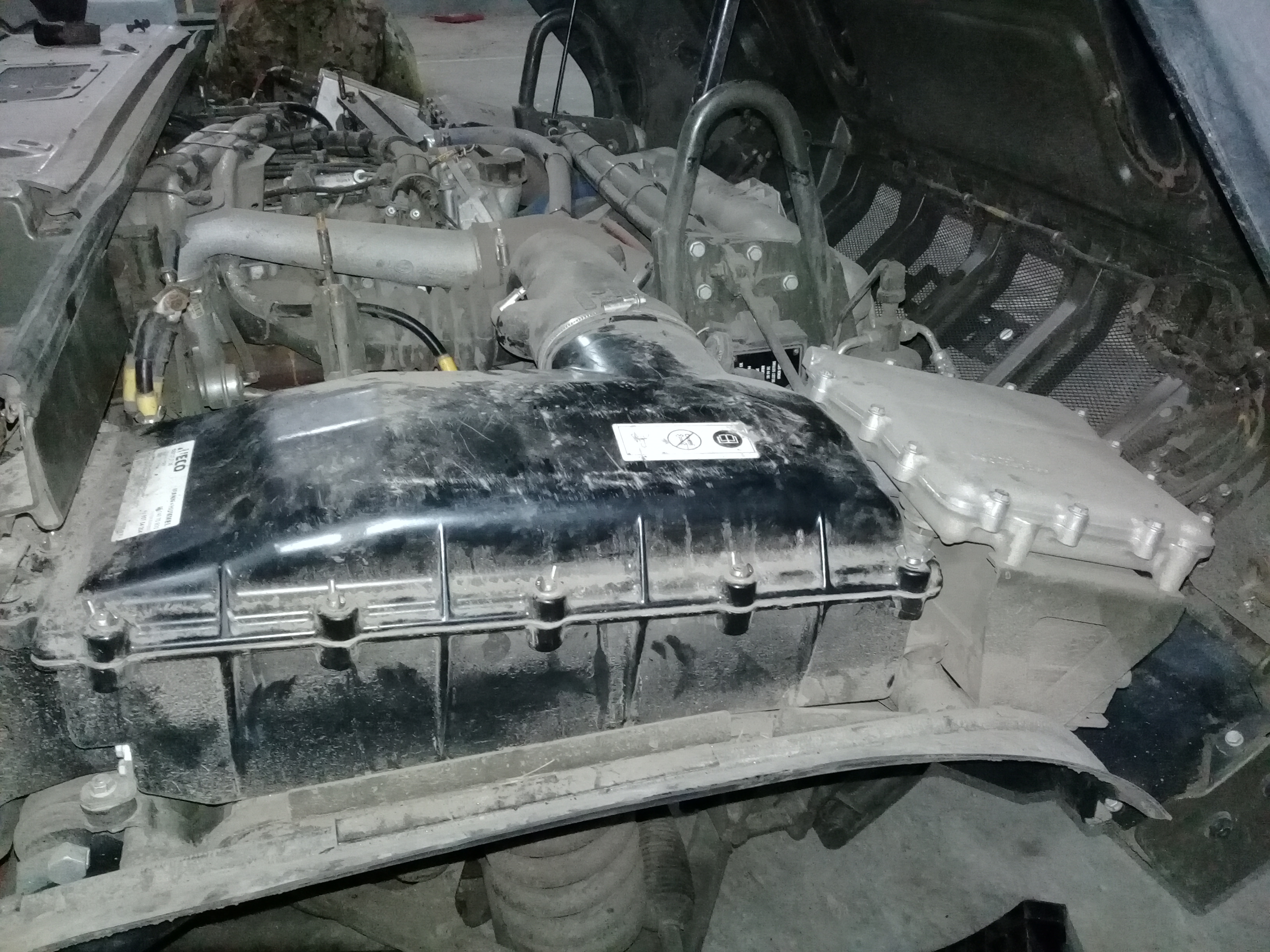

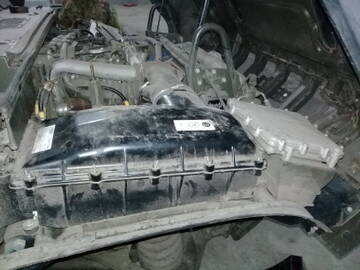

Компоновка моторного отделения IVECO LMV, она же "Рысь".
Плотненько все напихано, стальная коробка из которой торчат соединители типа РМД это электронный блок управления двигателем?

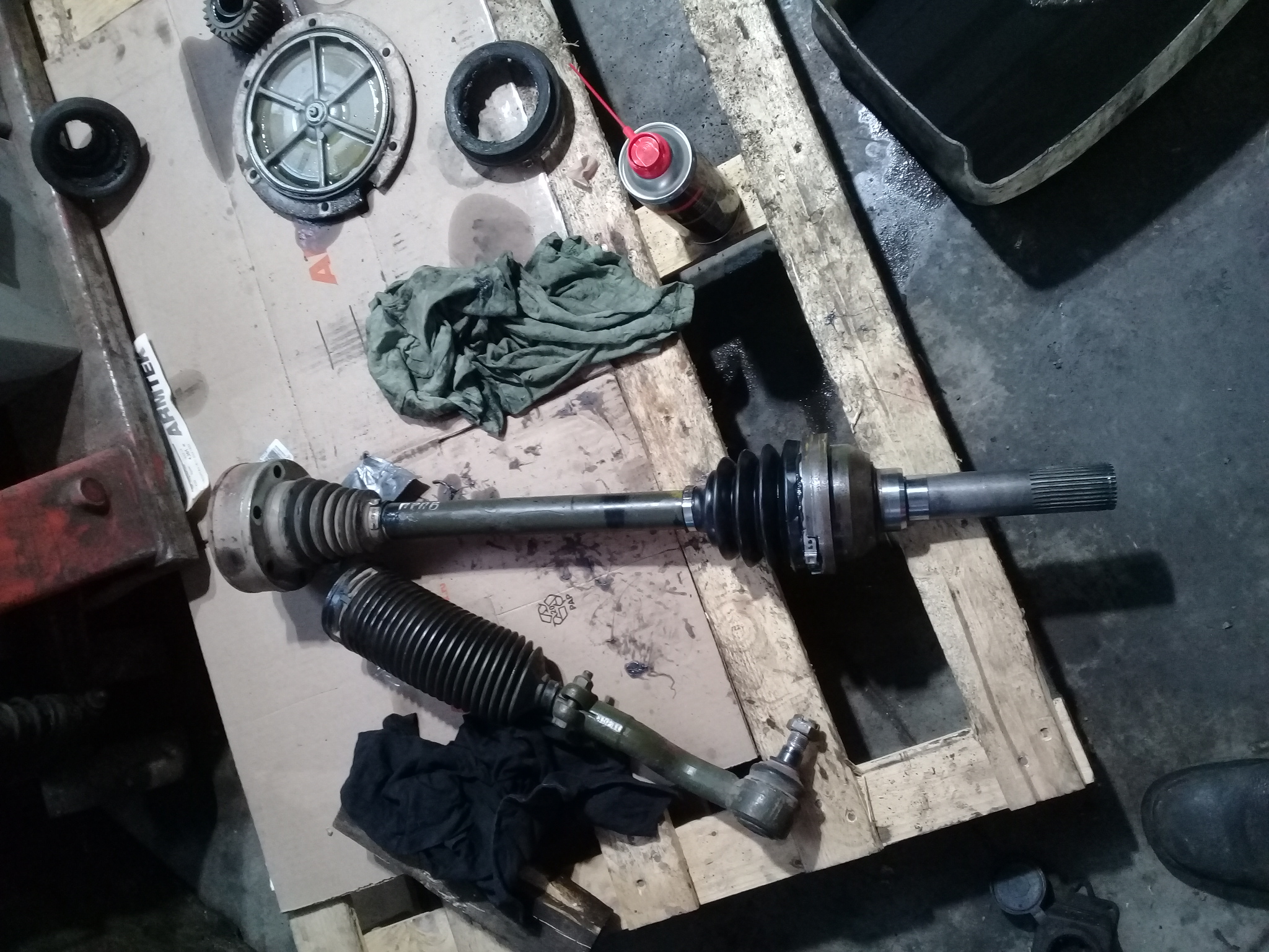

Не чего не поменялось. С запчастями и сейчас беда.
Если по двигателю и кпп, ещё решаемо, ибо это вполне себе гражданская автоматическая кпп от ZF 6HP26, которая на многих автомобилях устанавливается - БМВ, Рендж Ровер и пр,  а двигатель, это военная версия F1C  от ивеко дейли, тот с ходовой частью не всё хорошо.
Самая большая проблема, вот она - ШРУСы свои, уникальные, ни от чего другого не подходят.
Шрус на ВАГовский похож, на каких-то Туарегах и Ауди Q-серии похожий видел.
Отредактировано Jospf (Сегодня 00:03:51)
Да, всё очень плотно упихано, руку не просунуть.

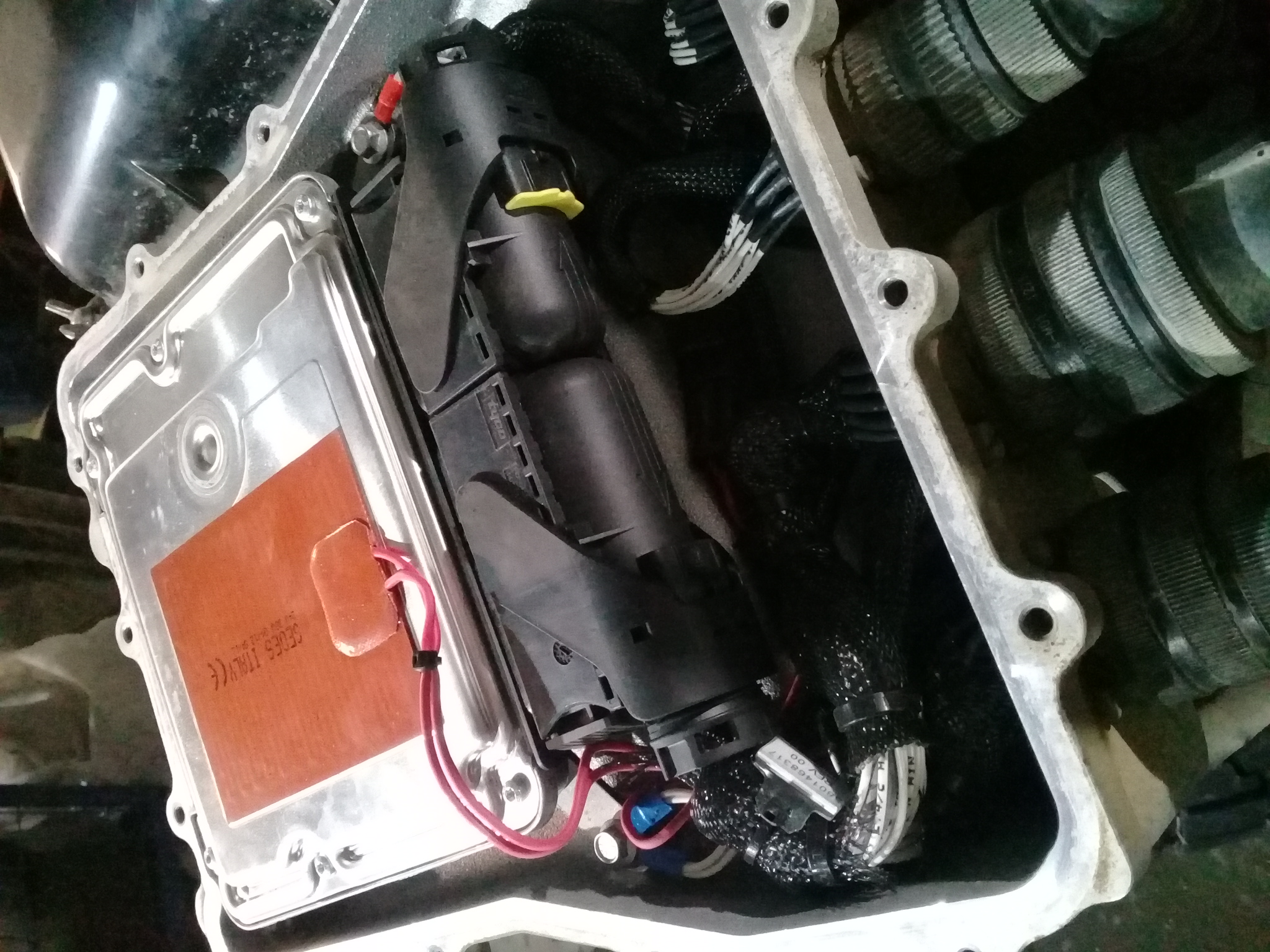

Коробка алюминиевая, там эбу управления автономными отопителями, их два - один жидкостный, второй воздушный, второй установлен в кунге за бронекапсулой.
http://forumupload.ru/uploads/000a/e3/16/298/t111908.jpg
http://forumupload.ru/uploads/000a/e3/16/298/t63666.jpg
Вот ЭБУ двигателя.
Он только похож, размеры иные.
Всё что более или менее похоже от гражданского транспорта, всё исследовано.
http://forumupload.ru/uploads/000a/e3/16/298/t857155.jpg

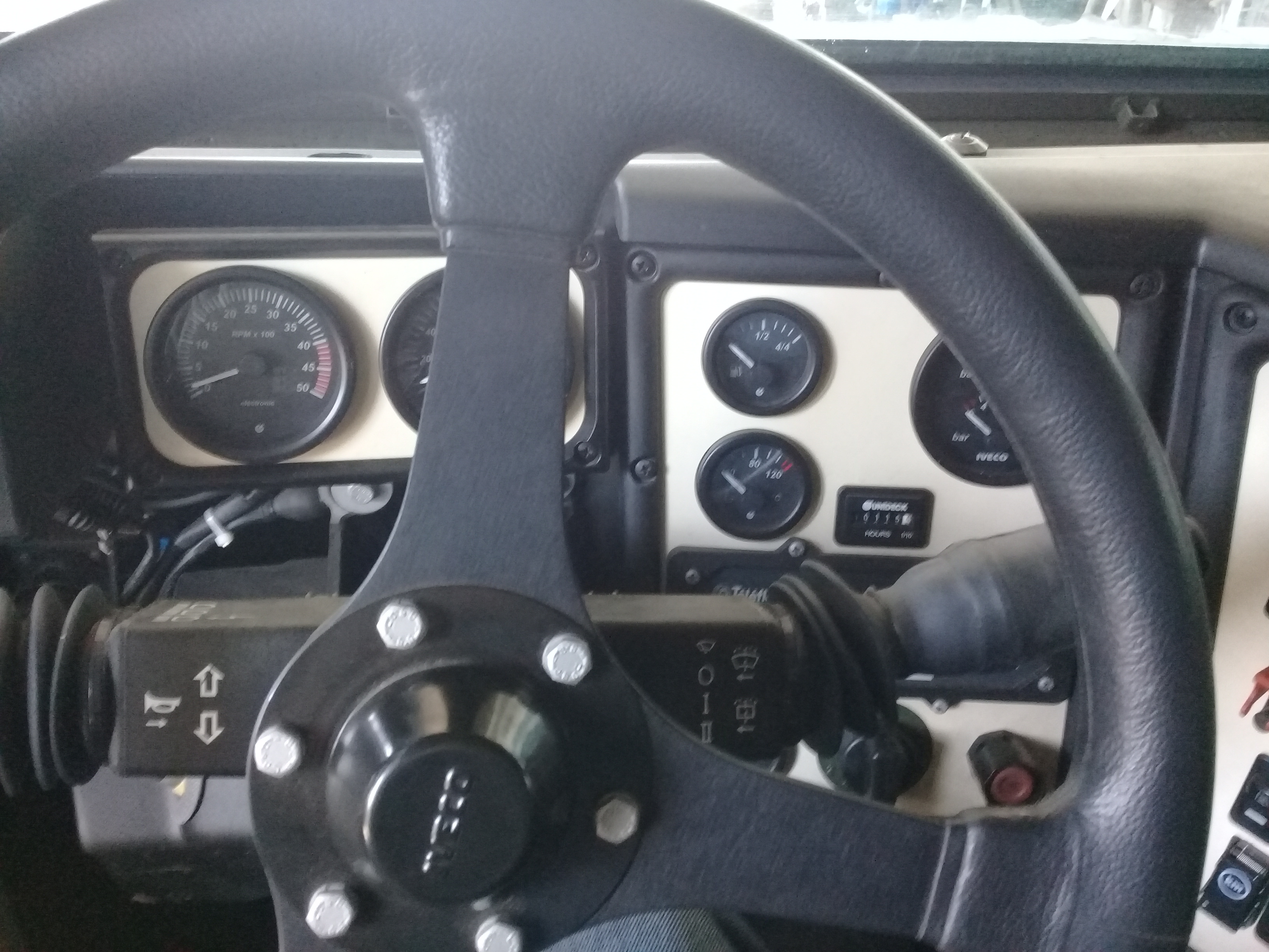

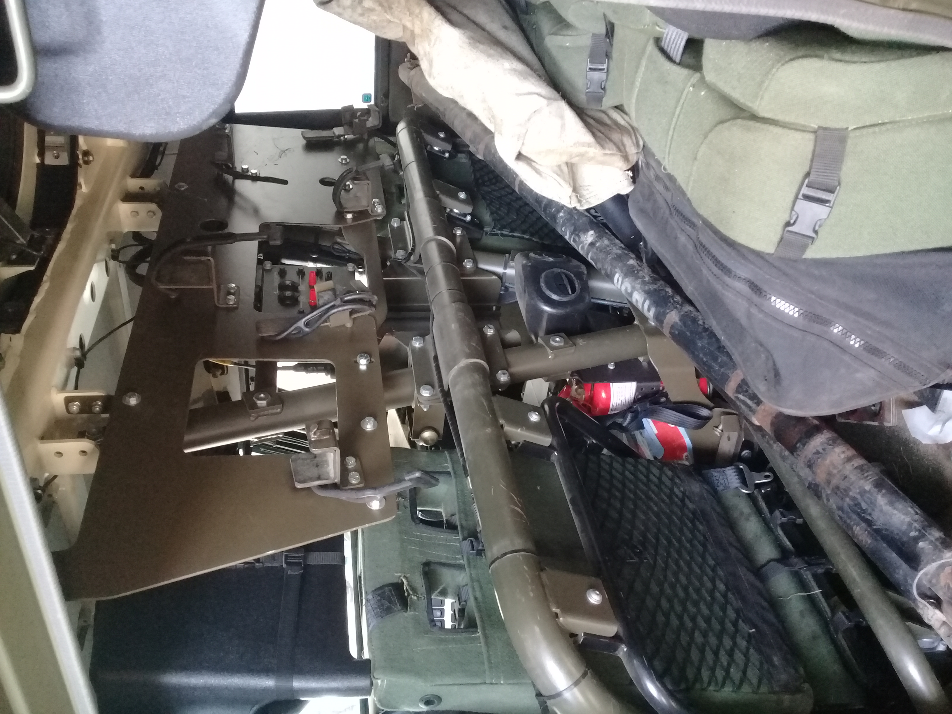

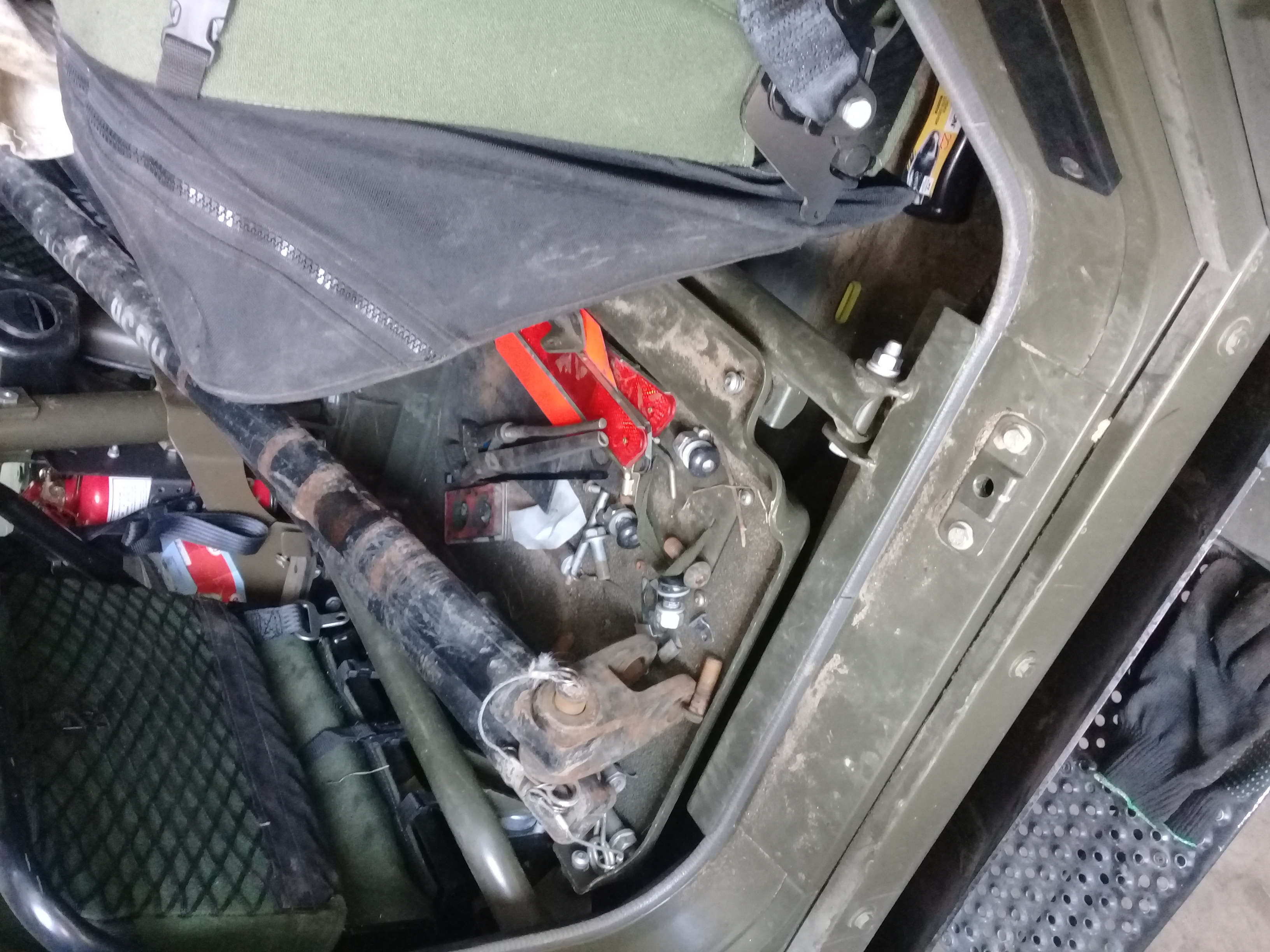

http://forumupload.ru/uploads/000a/e3/16/298/t522341.jpg

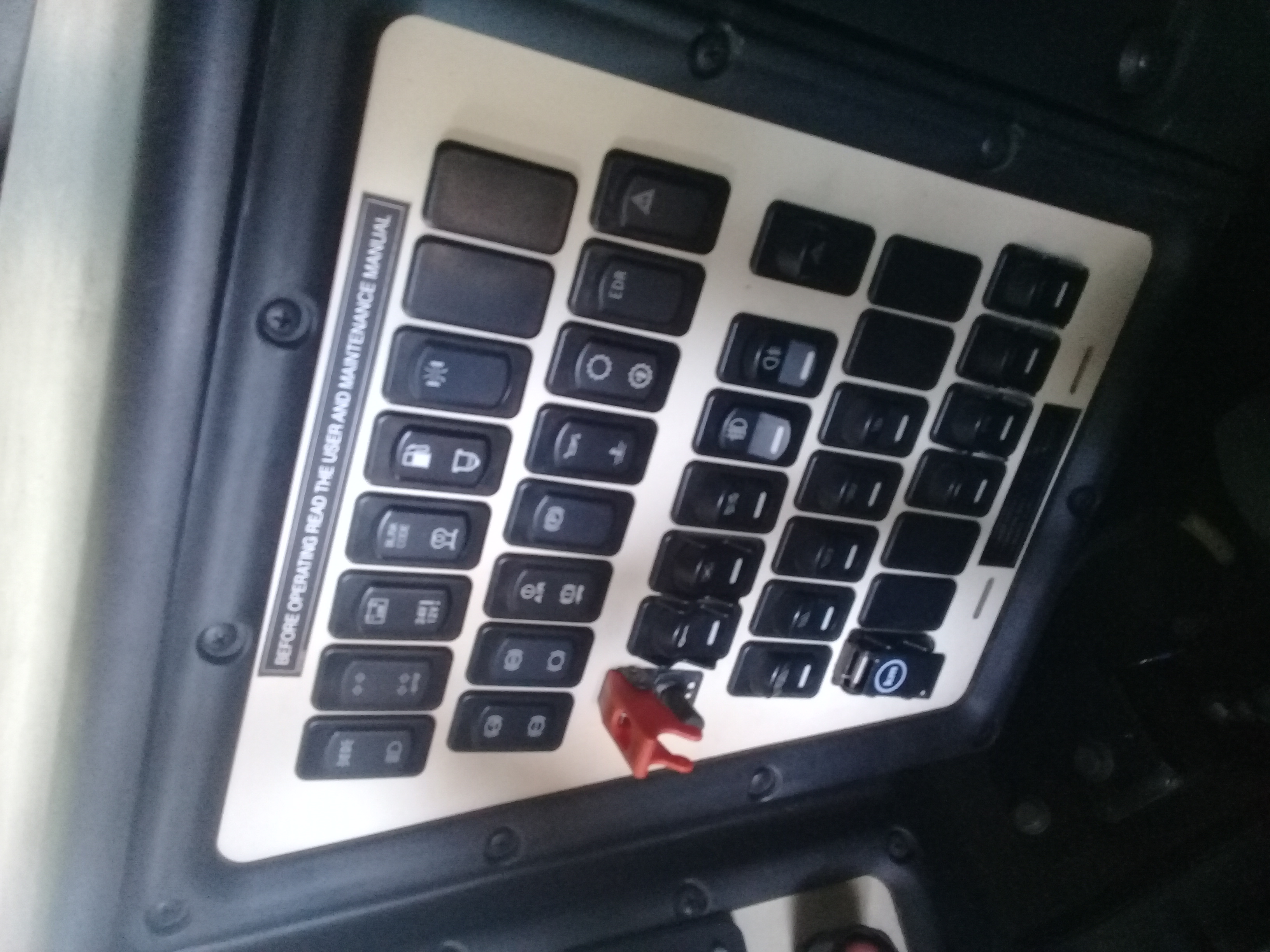

Завтра постараюсь поболее сделать, это из архива в телефоне, может ещё в том году сделано, в ходе ремонта панель контрольных ламп и переключателей снял.

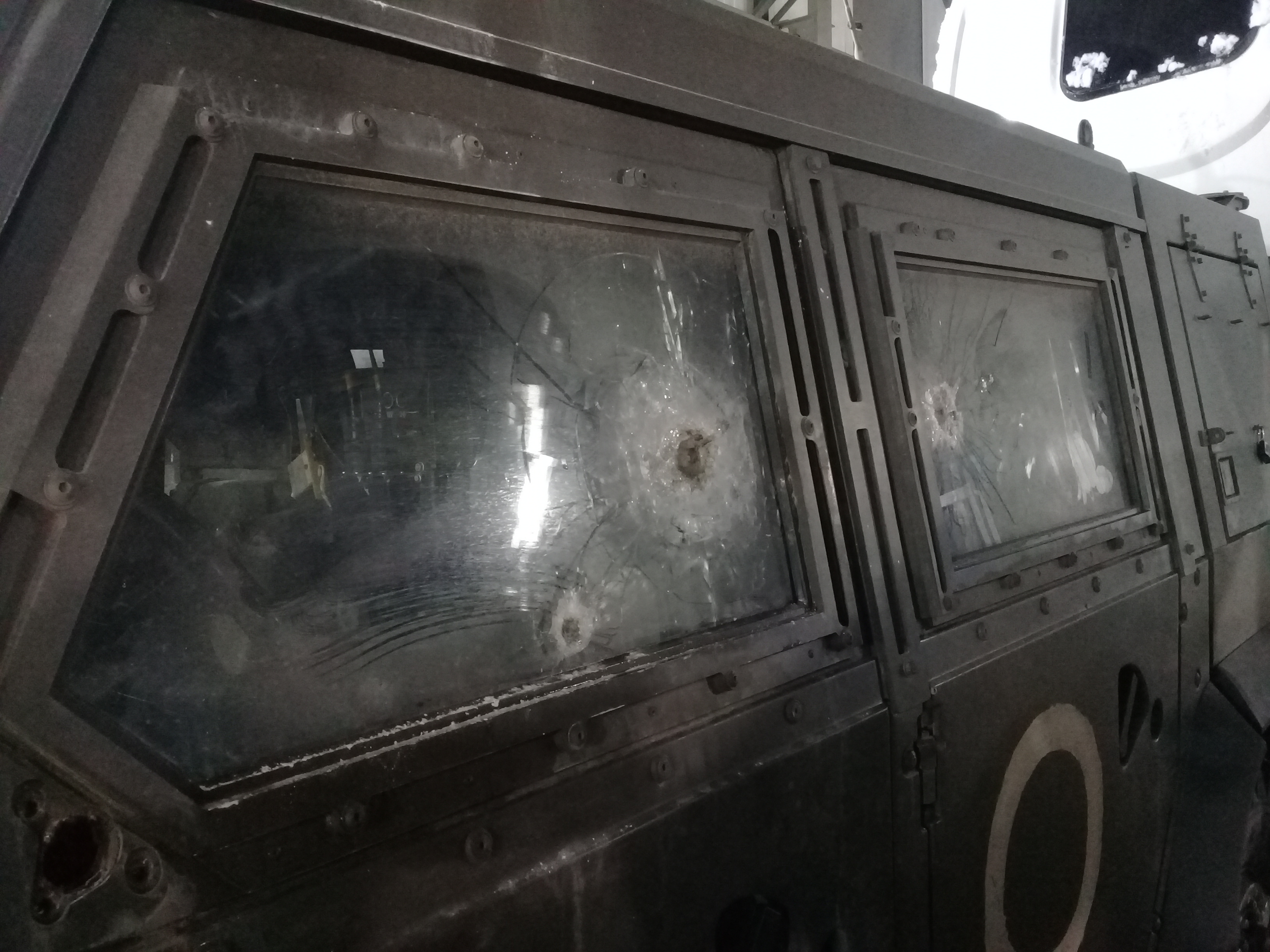

http://forumupload.ru/uploads/000a/e3/16/298/t264650.jpg
Чем обстреливали - не скажу, не знаю сам.
По словам эксплуататоров, одна из машин наехала на противотанковую мину, капсула выдержала.

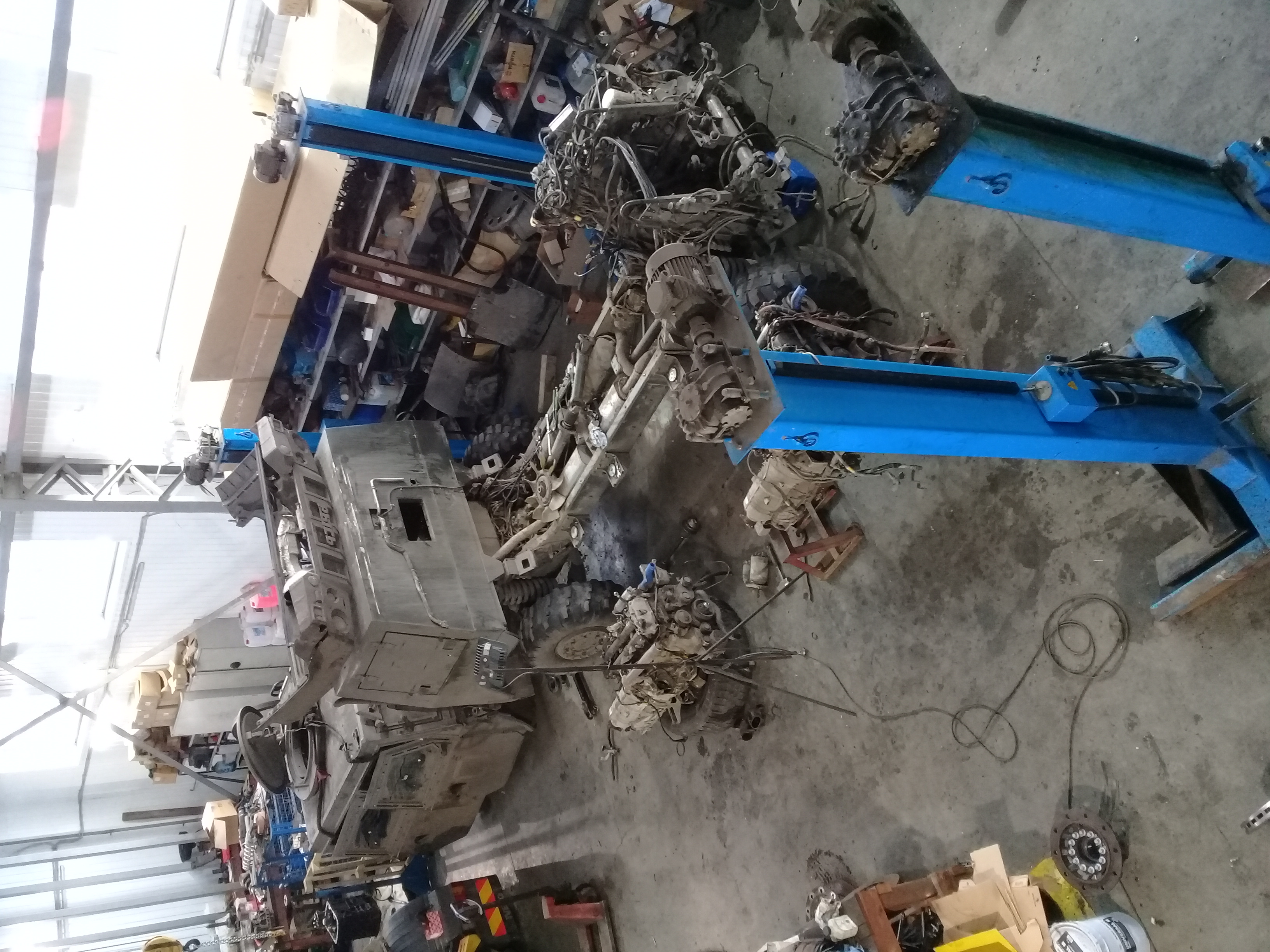

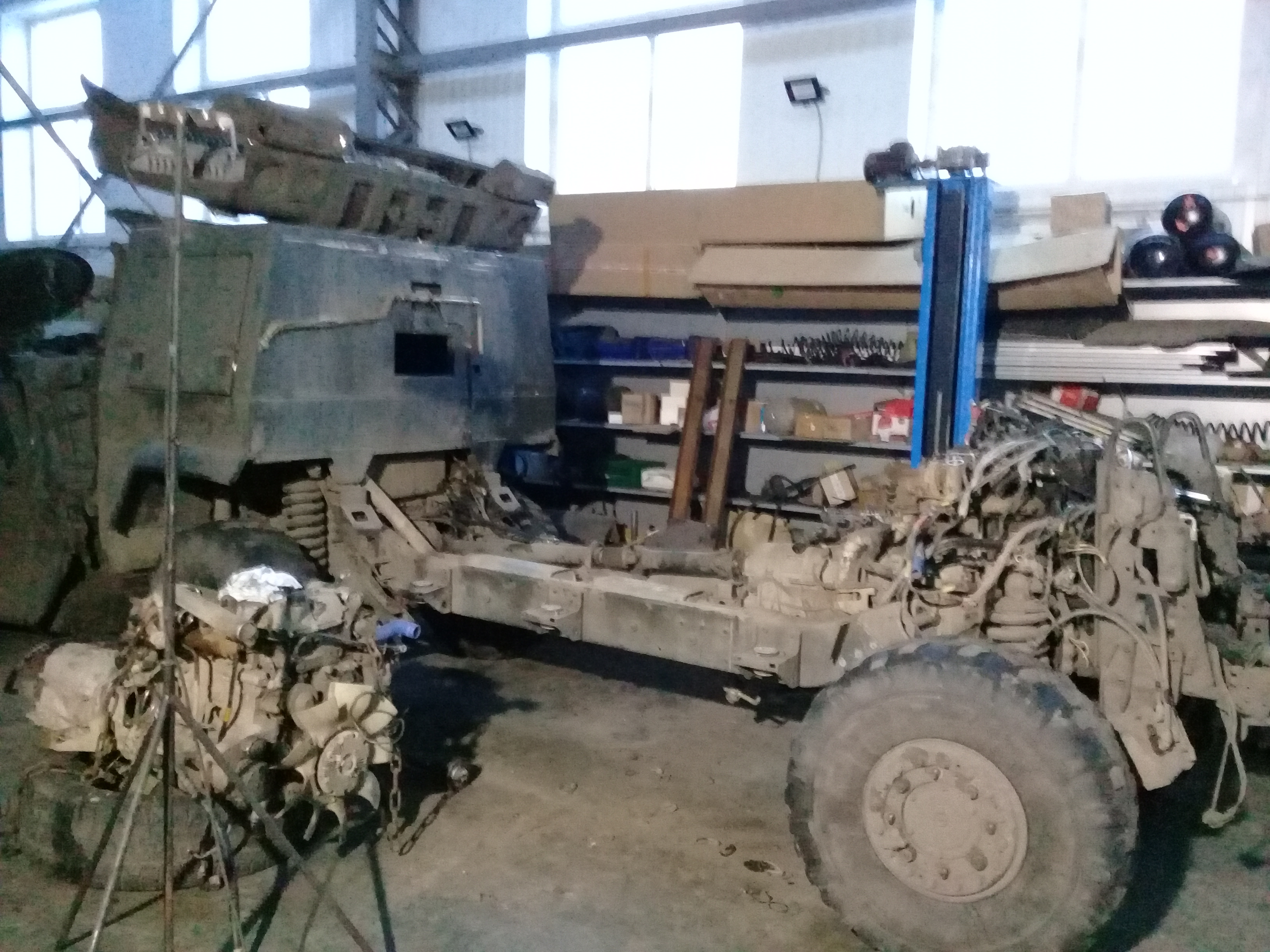

Конструкция рамная, в таком виде машина для замены двигателя.

от WV Амарок тоже не подходит!? не думаю что эти шрус только на этот ивеко скорее есть какой-то гражданский аналог.
С самого ШРУС списан заводской номер производителя -  gkn spidan, на их офф сайте в каталоге нет ни чего похожего по размерам.

Jospf написал(а):
А орбразмерить и сделать чертежи!? Еще бы наколоть посмотреть какова твердость деталей по Бринелю или Роквеллу шкала С
Я могу натурный образец предоставить. Один вал в сборе есть, не живой ни мёртвый, но пошкрябанный наждачкой и забитый смазкой с новыми пыльниками ещё поездит.
Тут интересная ситуация - коль движок помер, идёт подсчёт имеющихся приводов, если на машину не хватает - то и в движок лезть смысла нет.
А у этих моторов интересный момент вскрылся - при пробеге более 20 000 км, есть большая вероятность того, что сорвёт шпильку крепления суппорта привода насоса гидроусилителя, моторное масло летит наружу, движку хана, если водитель не заметил свечение контрольной лампы низкого давления масла. Один движок успели заглушить - по нему и выяснили, откель ноги растут. А добраться до онного места - очень много снять надо. Очень плотно всё упихано.

Через каталог ивеко найден был этот самый ШРУС, но вот цена его не обрадовала. Да и не купить в России их. На авито нашёл как-то, но запись архивная. И вопрос, опять же, кто его продавал. И взял где.

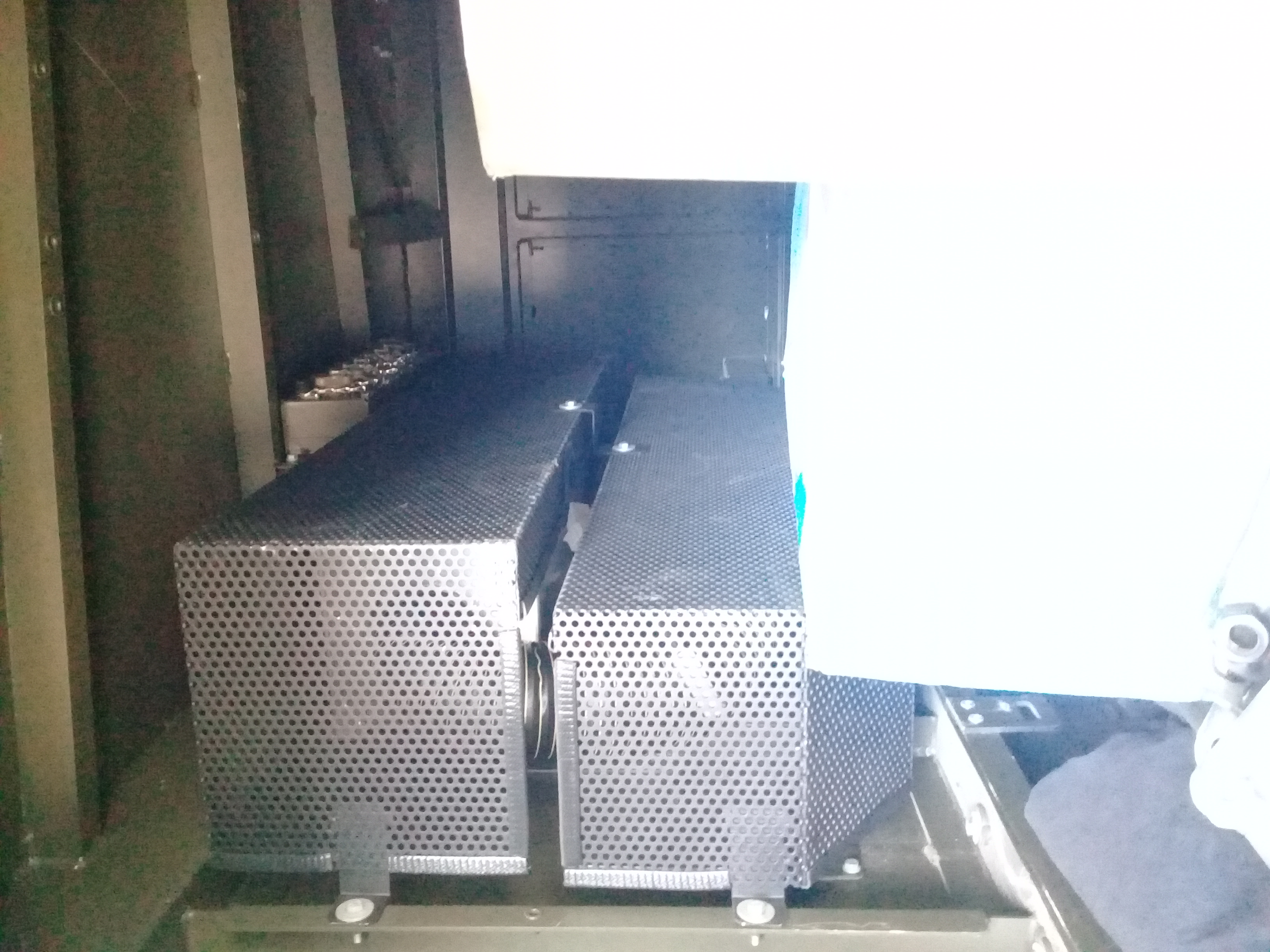

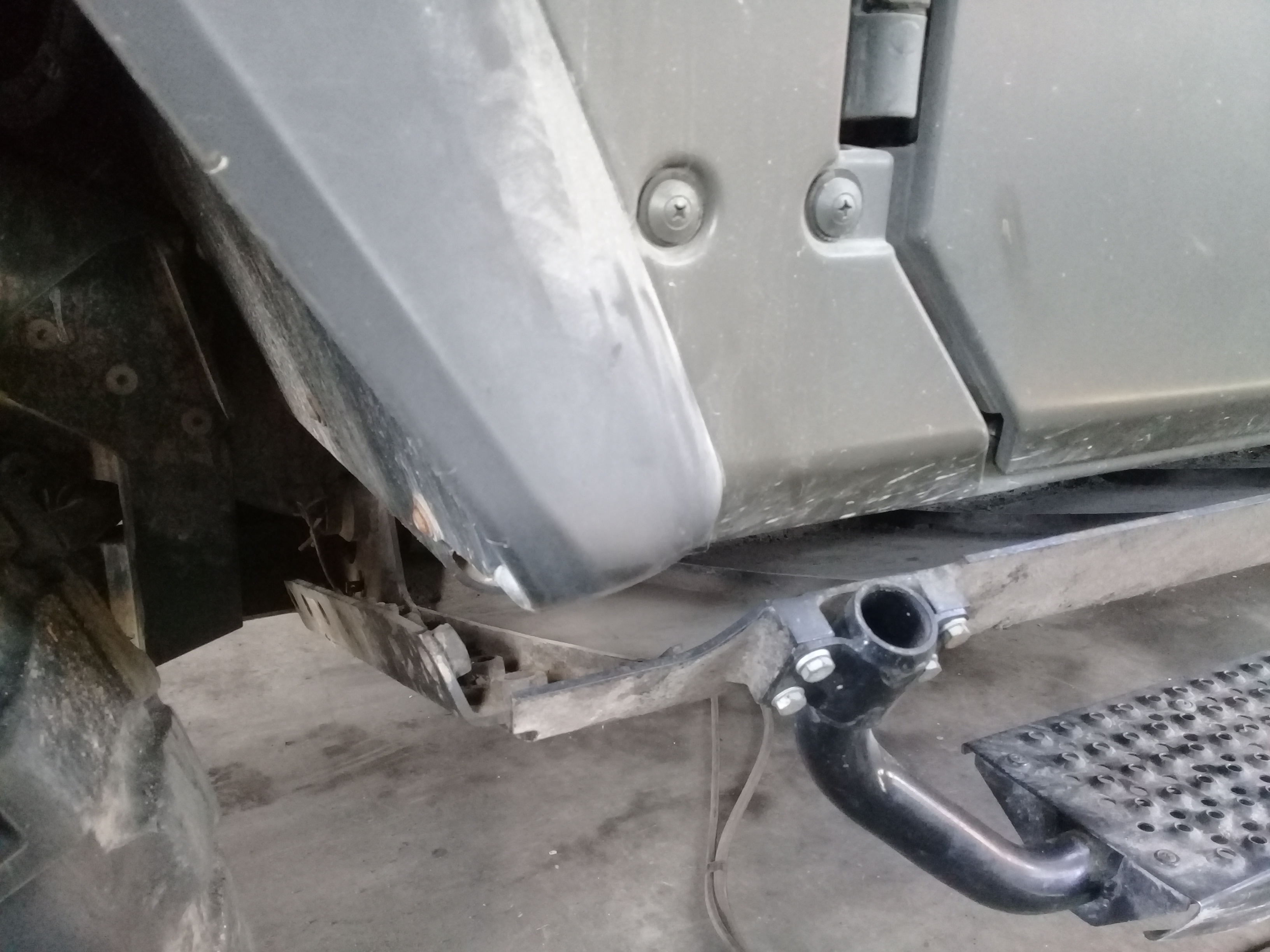

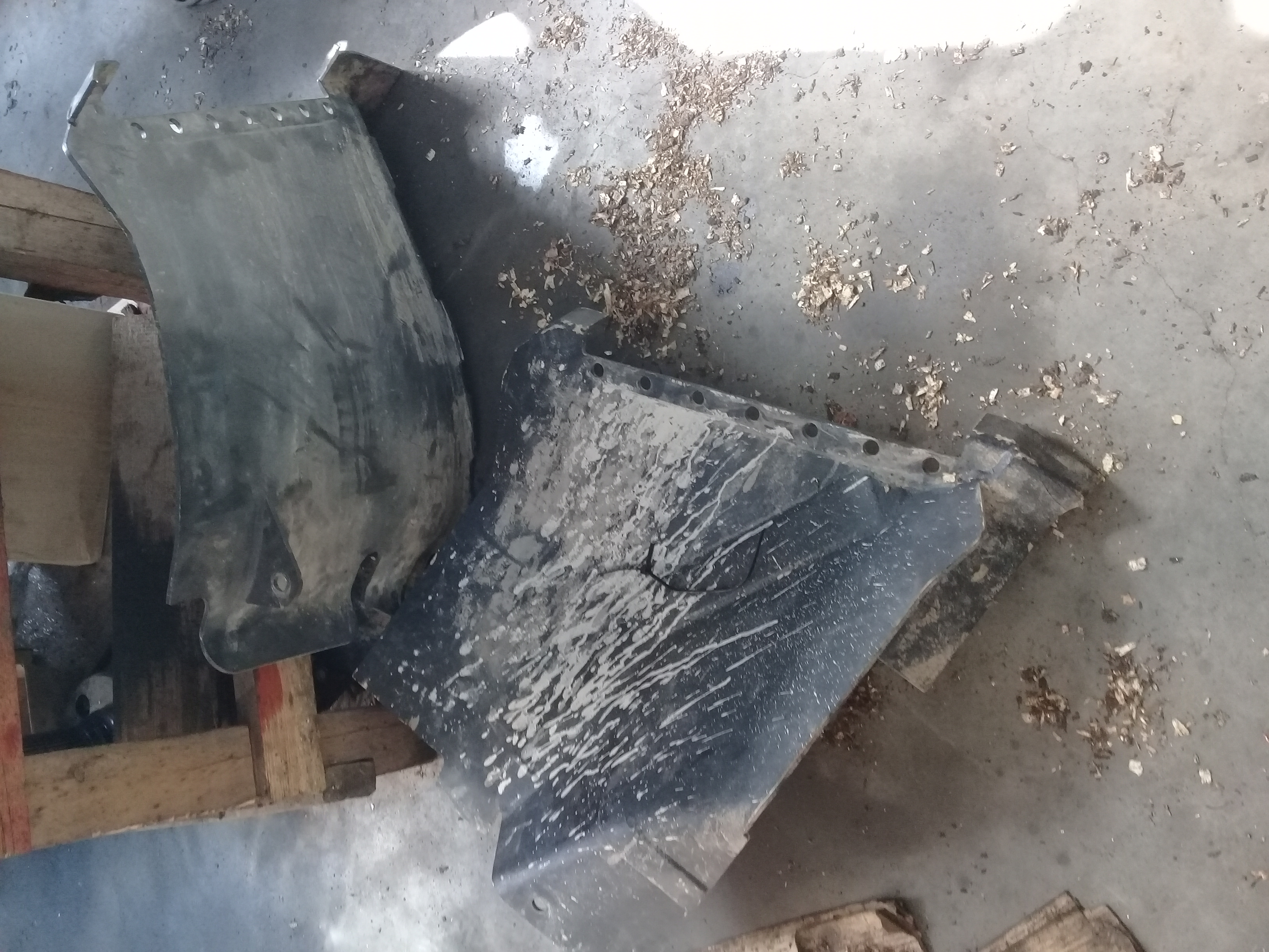

Броня выглядит так - к раме снизу через сайлентблоки закреплён экран  толщиной миллиметров 5-ть, так же экраны прикрывают колёсные арки, рама, на раме на опорах стоит капсула, сидения экипажа закреплены на раме, подвешенной к крыше и стенкам, имеются полики для ног, закреплённые не к днищу капсулы.
Для реверс инжиниринга и такой пойдет. Честно говоря лучше чтобы делали чертежи представители завода которые уже выпускают ШРУСы. Кто делает ШРУС для ГАЗ или ВАЗ!?

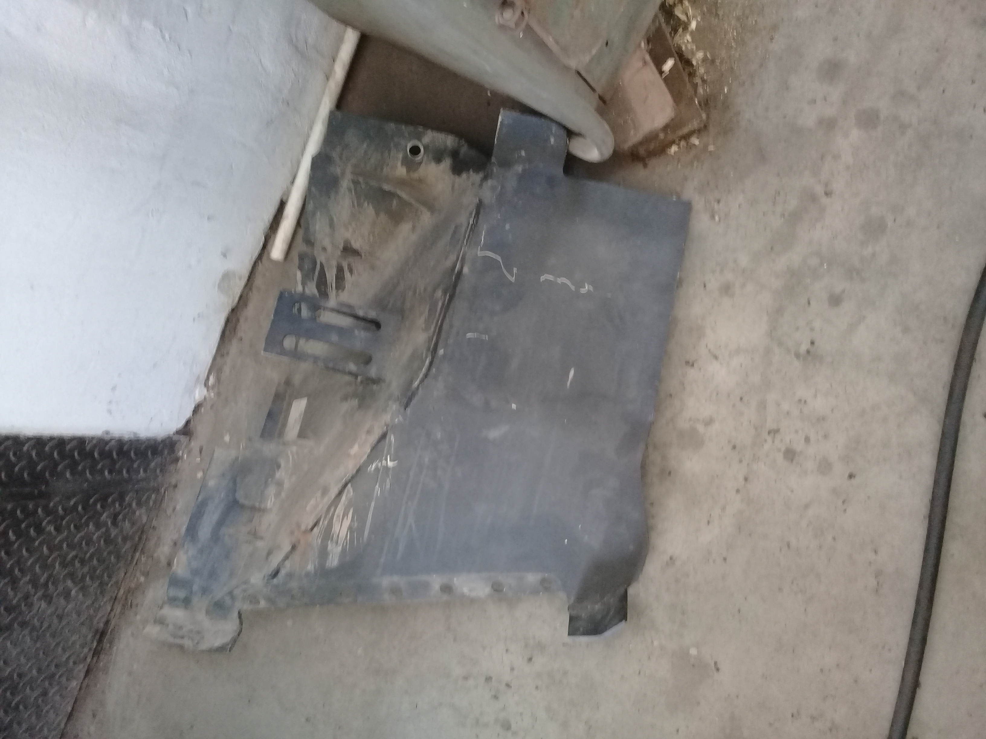

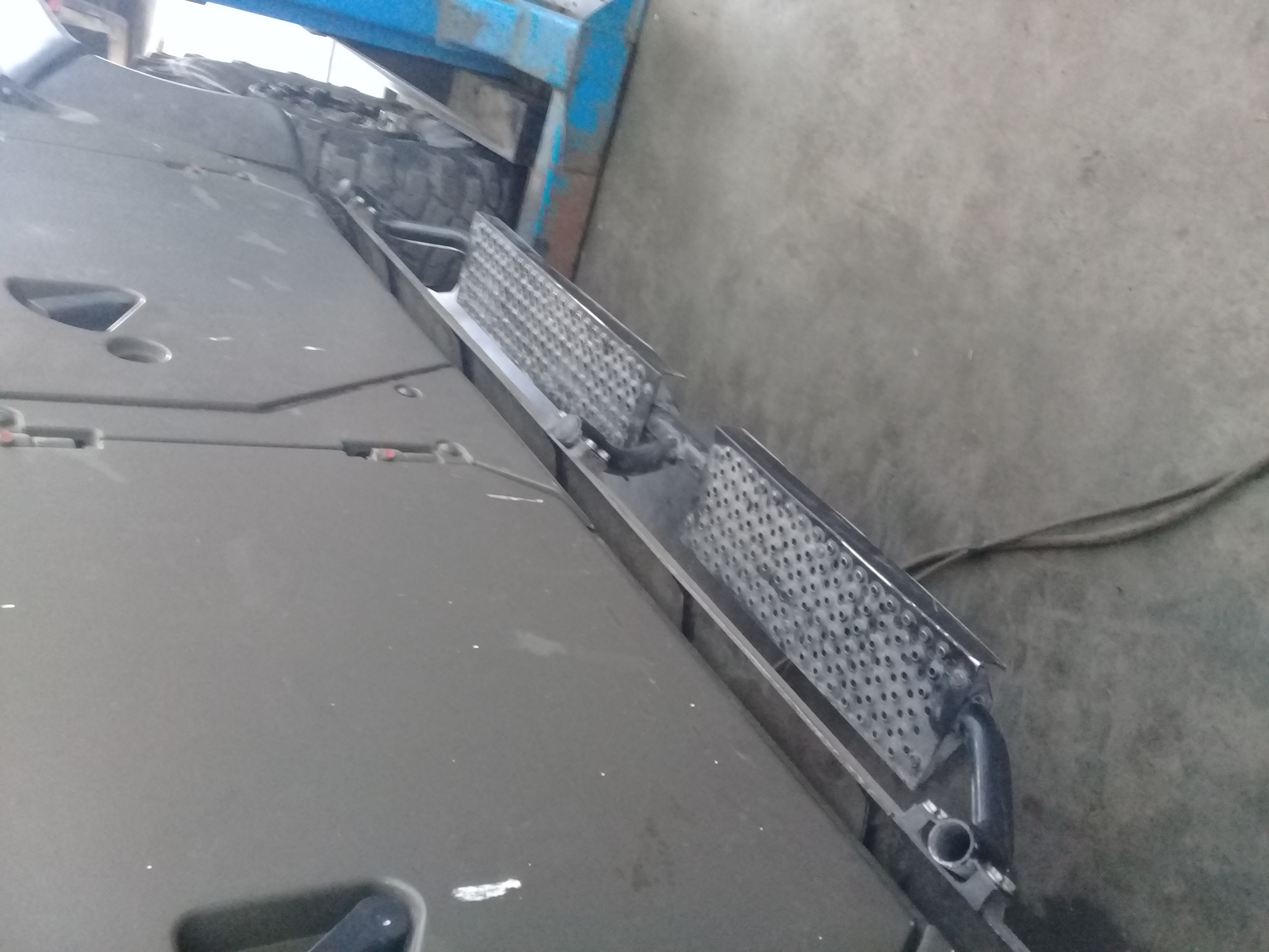

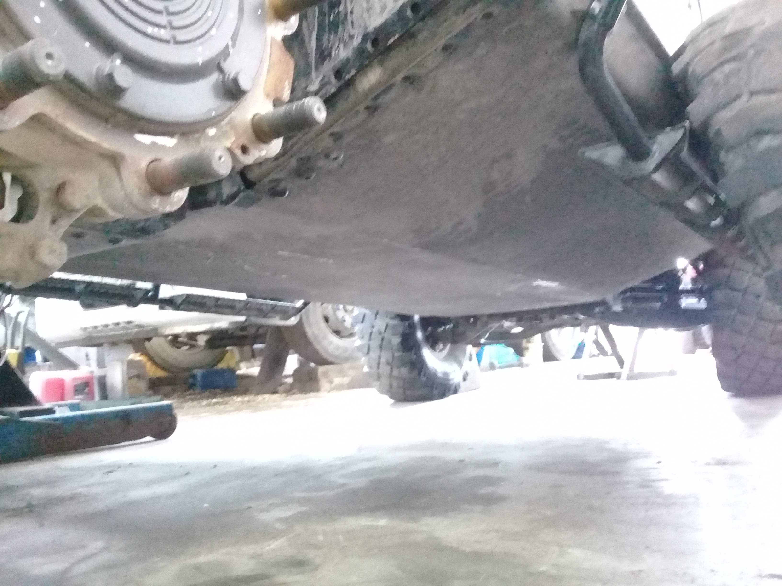

Капсула, ниже неё - экран днища. Крепление экрана дальше видно будет.
http://forumupload.ru/uploads/000a/e3/16/298/t476525.jpg
http://forumupload.ru/uploads/000a/e3/16/298/t753800.jpg
Экраны колёсных арок
http://forumupload.ru/uploads/000a/e3/16/298/t828391.jpg
http://forumupload.ru/uploads/000a/e3/16/298/t934944.jpg

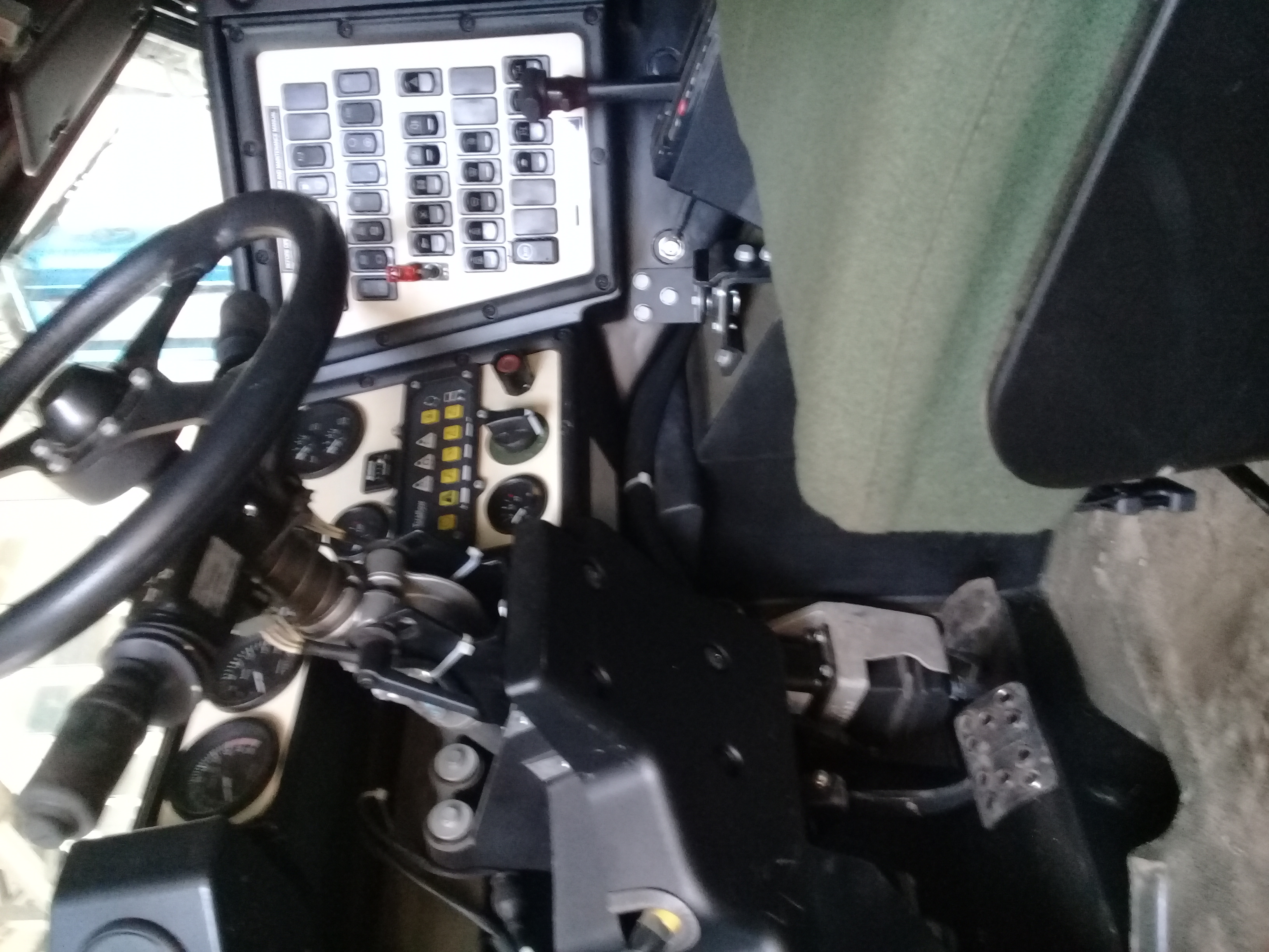

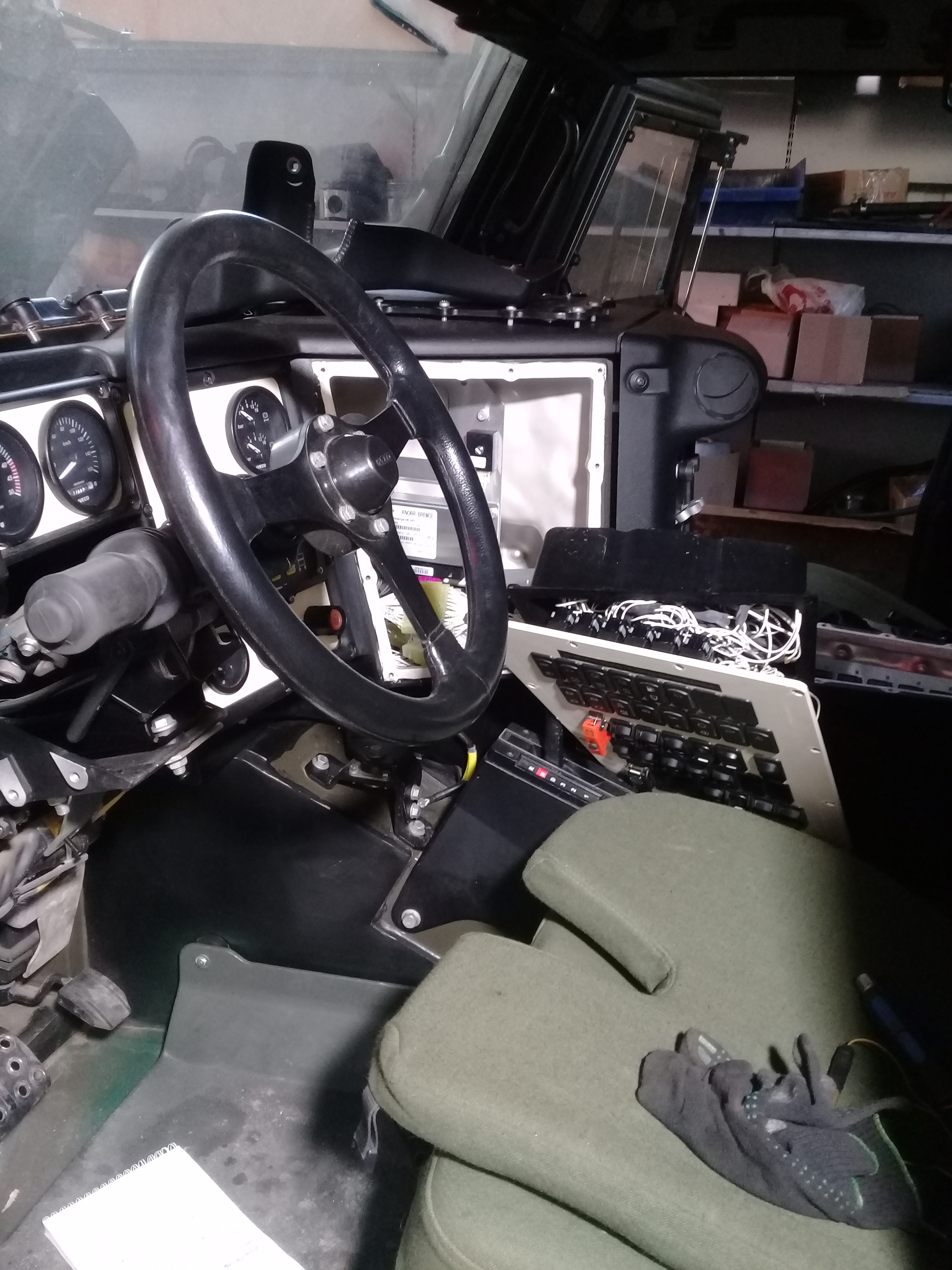

Панель приборов, панель переключателей и контрольных ламп.
http://forumupload.ru/uploads/000a/e3/16/298/t49836.jpg
http://forumupload.ru/uploads/000a/e3/16/298/t992278.jpg
http://forumupload.ru/uploads/000a/e3/16/298/t520650.jpg

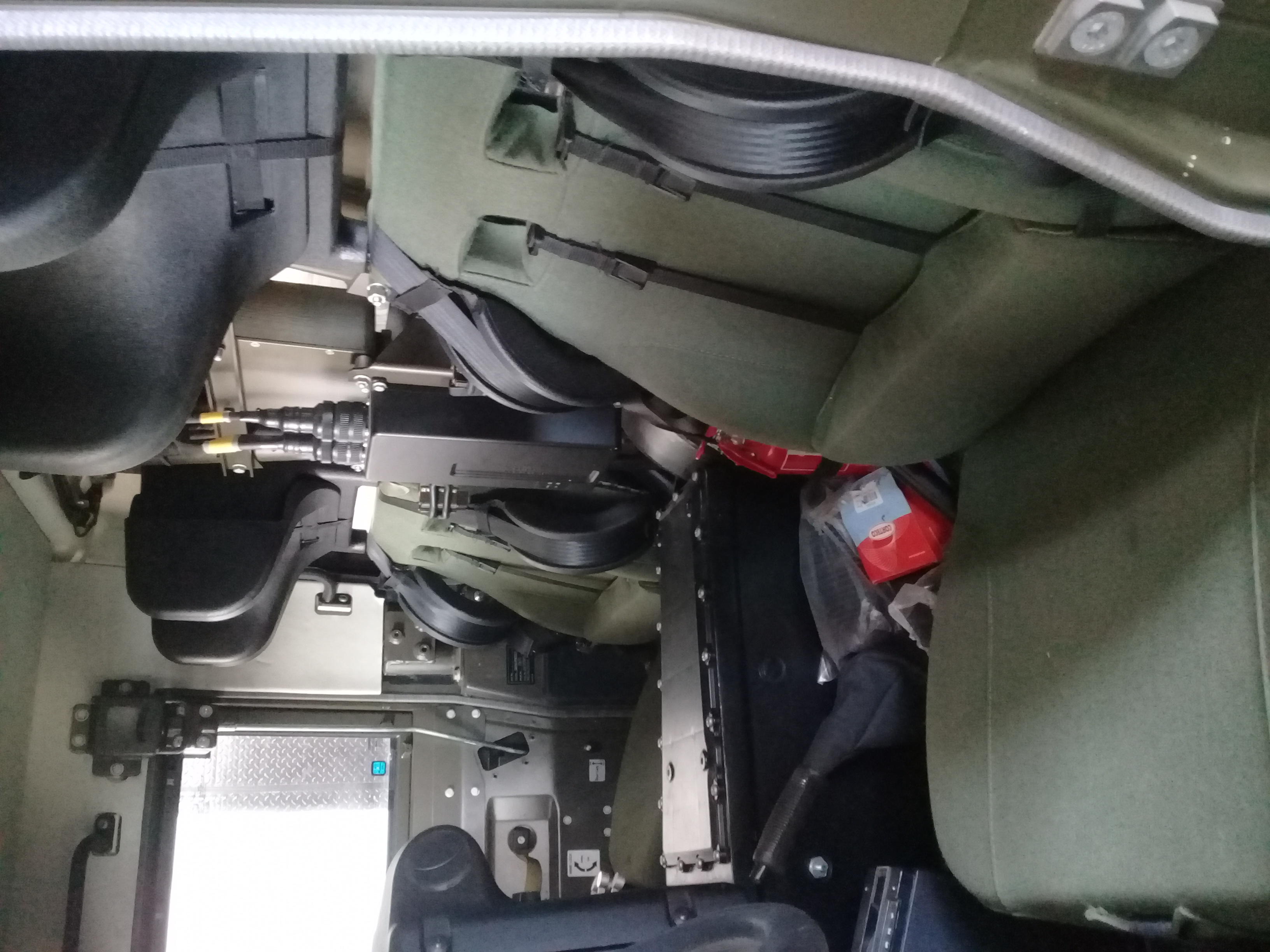

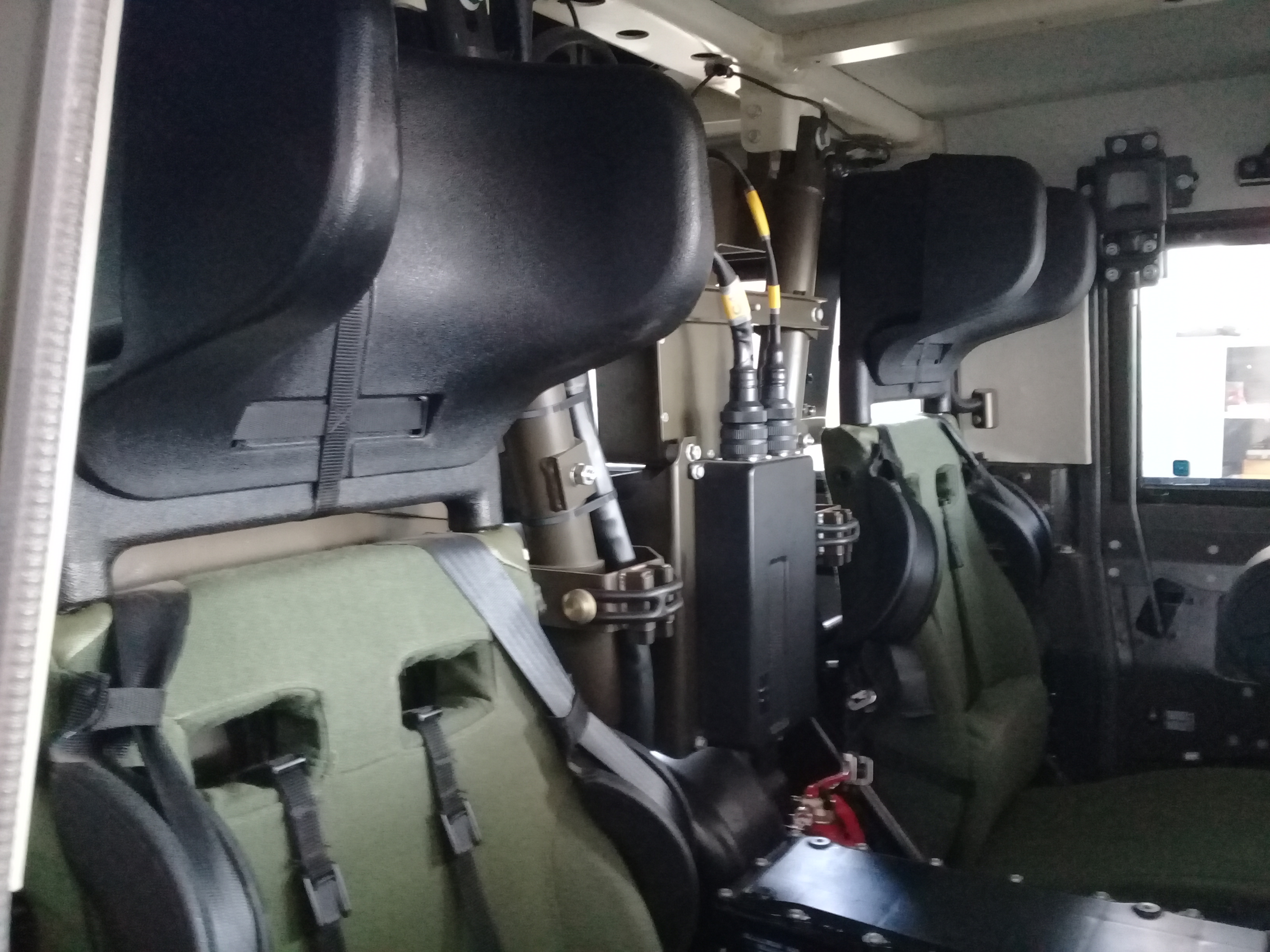

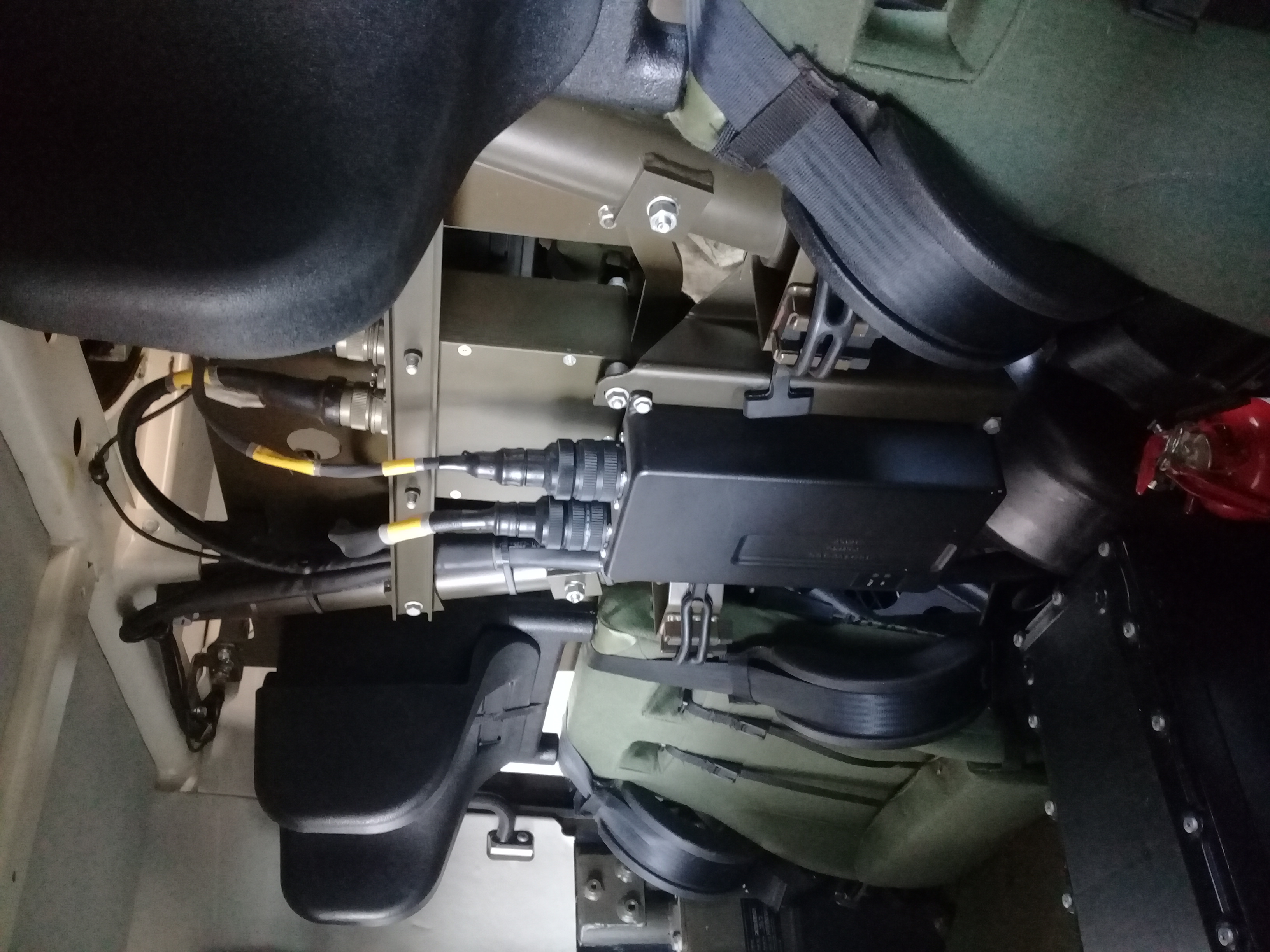

Немного внутреннего убранства.
http://forumupload.ru/uploads/000a/e3/16/298/t795339.jpg
http://forumupload.ru/uploads/000a/e3/16/298/t36958.jpg
http://forumupload.ru/uploads/000a/e3/16/298/t748040.jpg
http://forumupload.ru/uploads/000a/e3/16/298/t514196.jpg
http://forumupload.ru/uploads/000a/e3/16/298/t805502.jpg
926
http://forumupload.ru/uploads/000a/e3/16/298/t928709.jpg
Вид снизу.

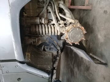

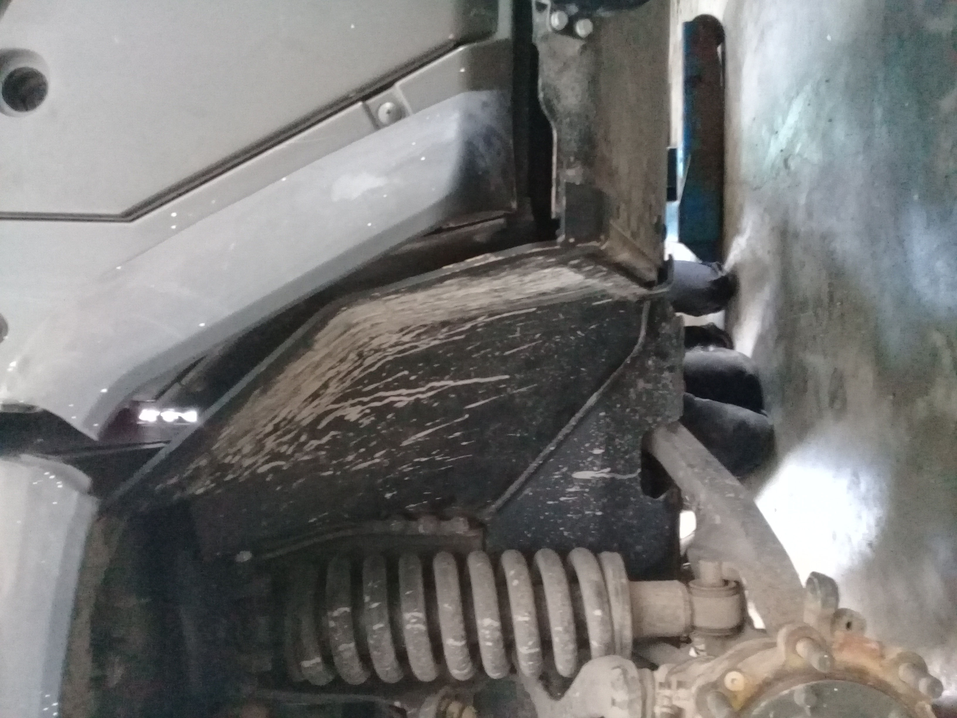

928

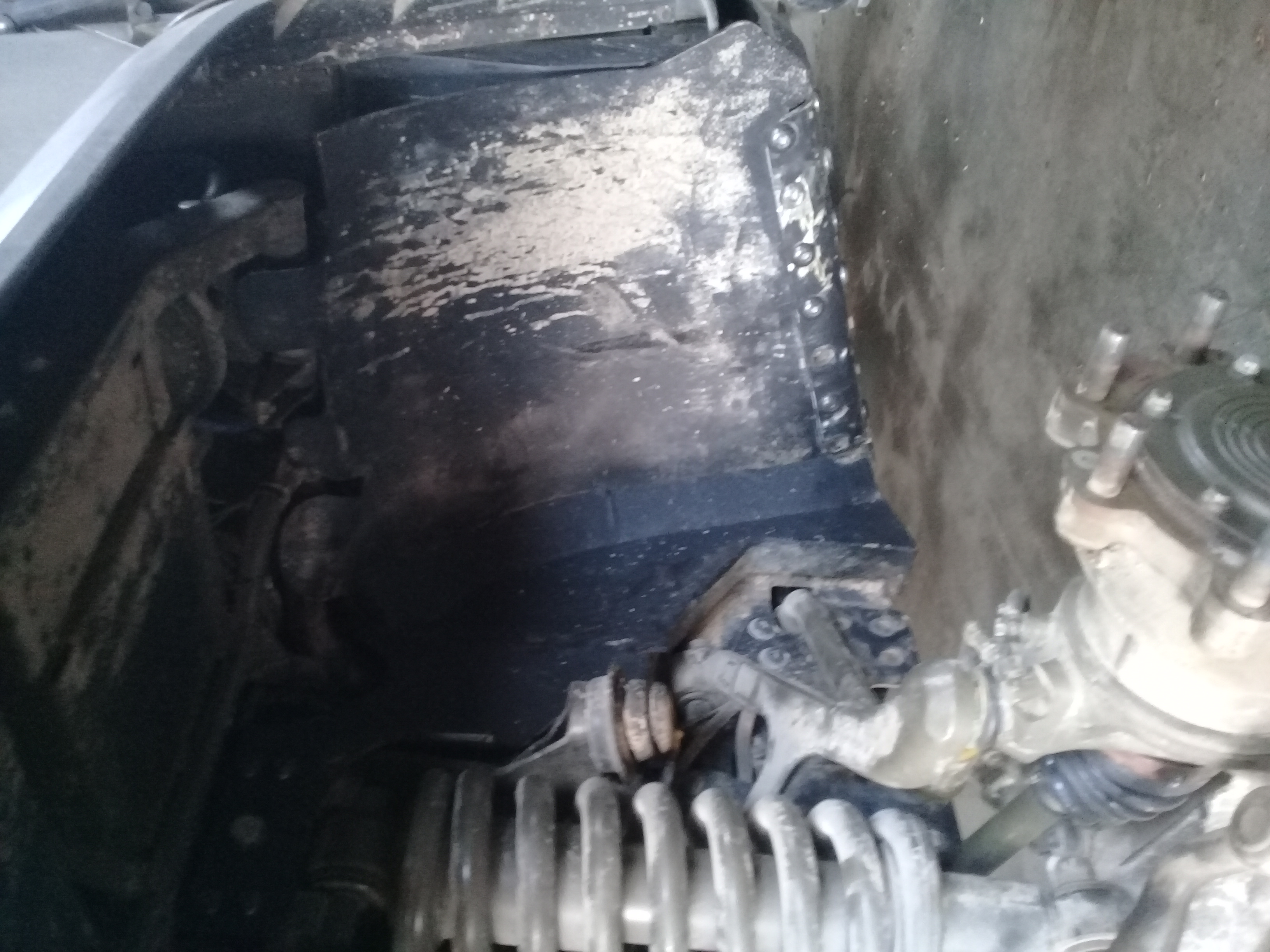

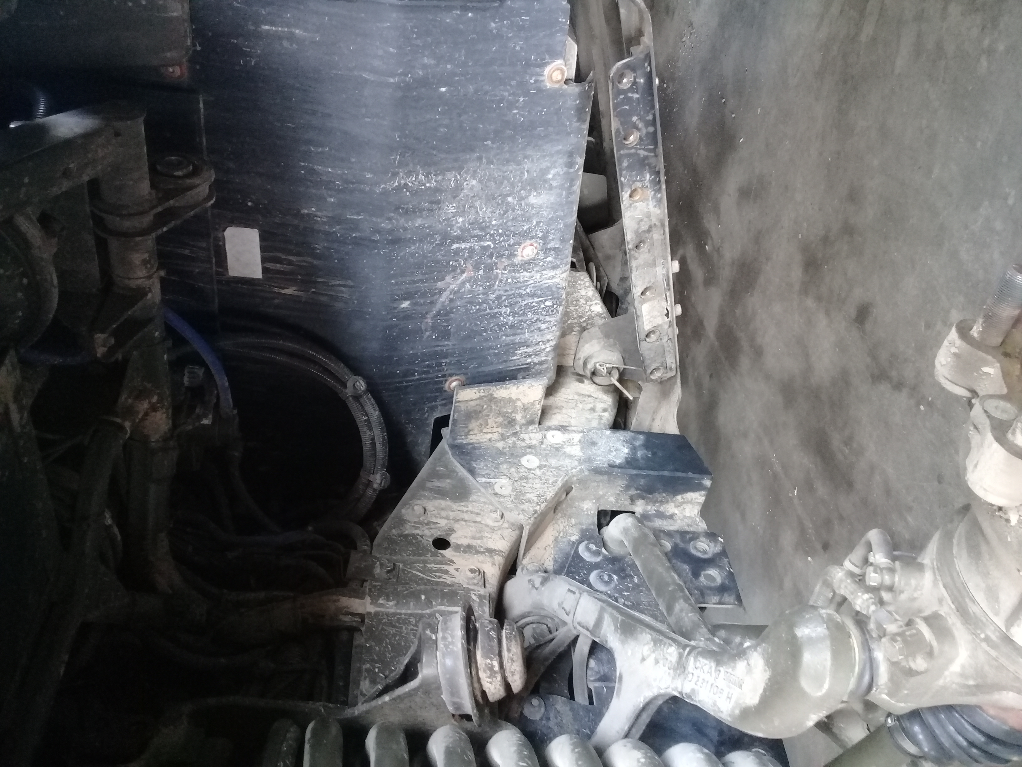

http://forumupload.ru/uploads/000a/e3/16/298/t576938.jpg
Экран переднего левого колеса снят, видно крепление нижнего экрана.
http://forumupload.ru/uploads/000a/e3/16/298/t625382.jpg
Экран установлен.
929
http://forumupload.ru/uploads/000a/e3/16/298/t833288.jpg
http://forumupload.ru/uploads/000a/e3/16/298/t745130.jpg
Задняя подвеска, с одной стороны экран ещё не стоит, с другой установили.
Кстати, на том фото, где экрана ещё нет, рядом с пружиной топливный фильтр грубой очистки.
