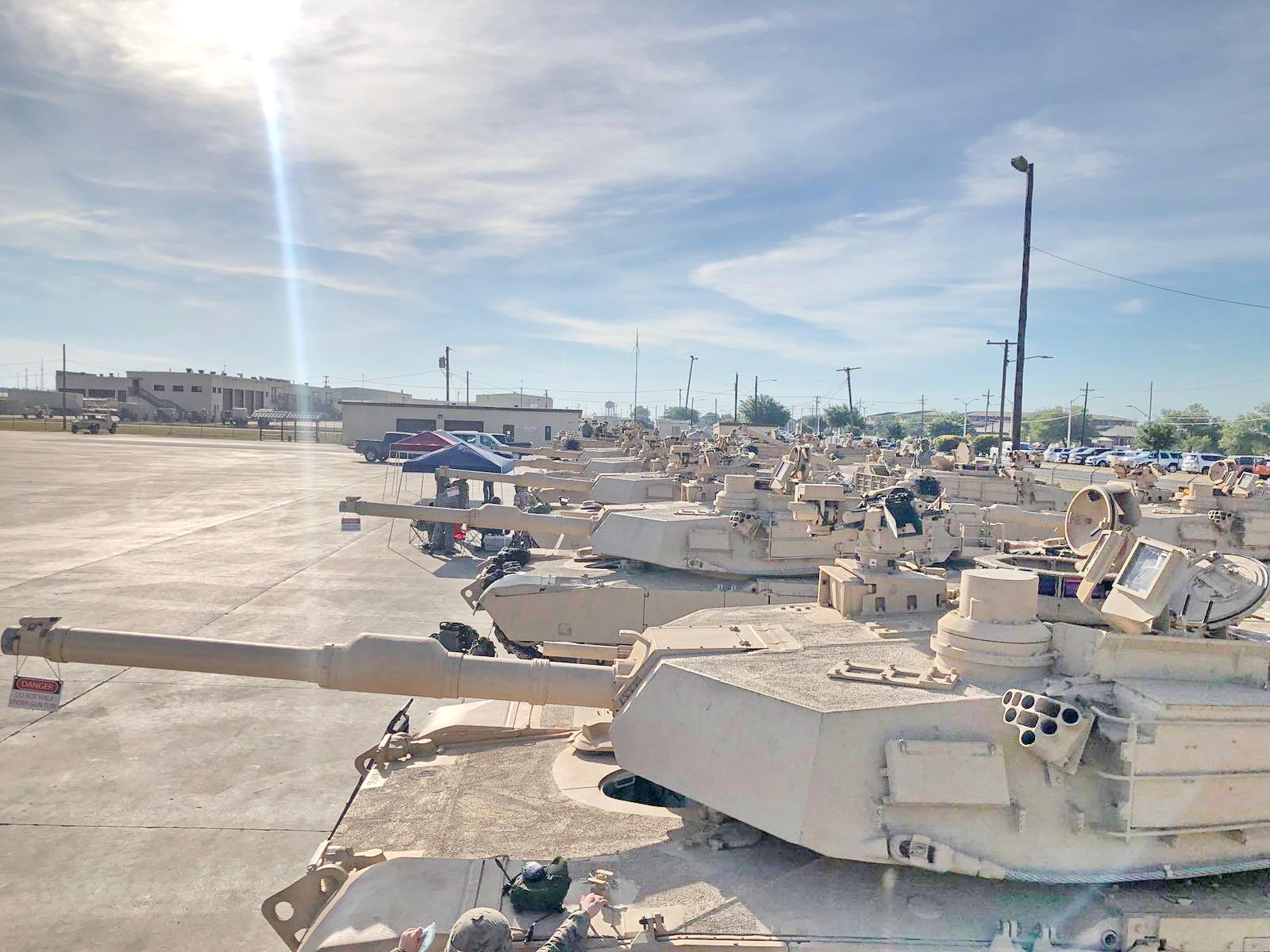

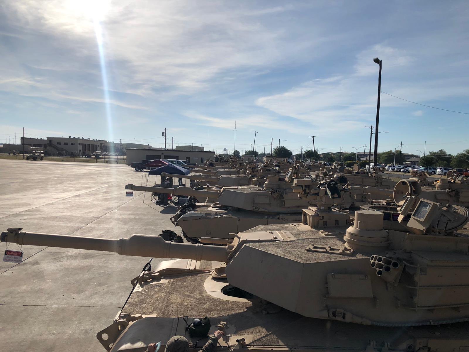

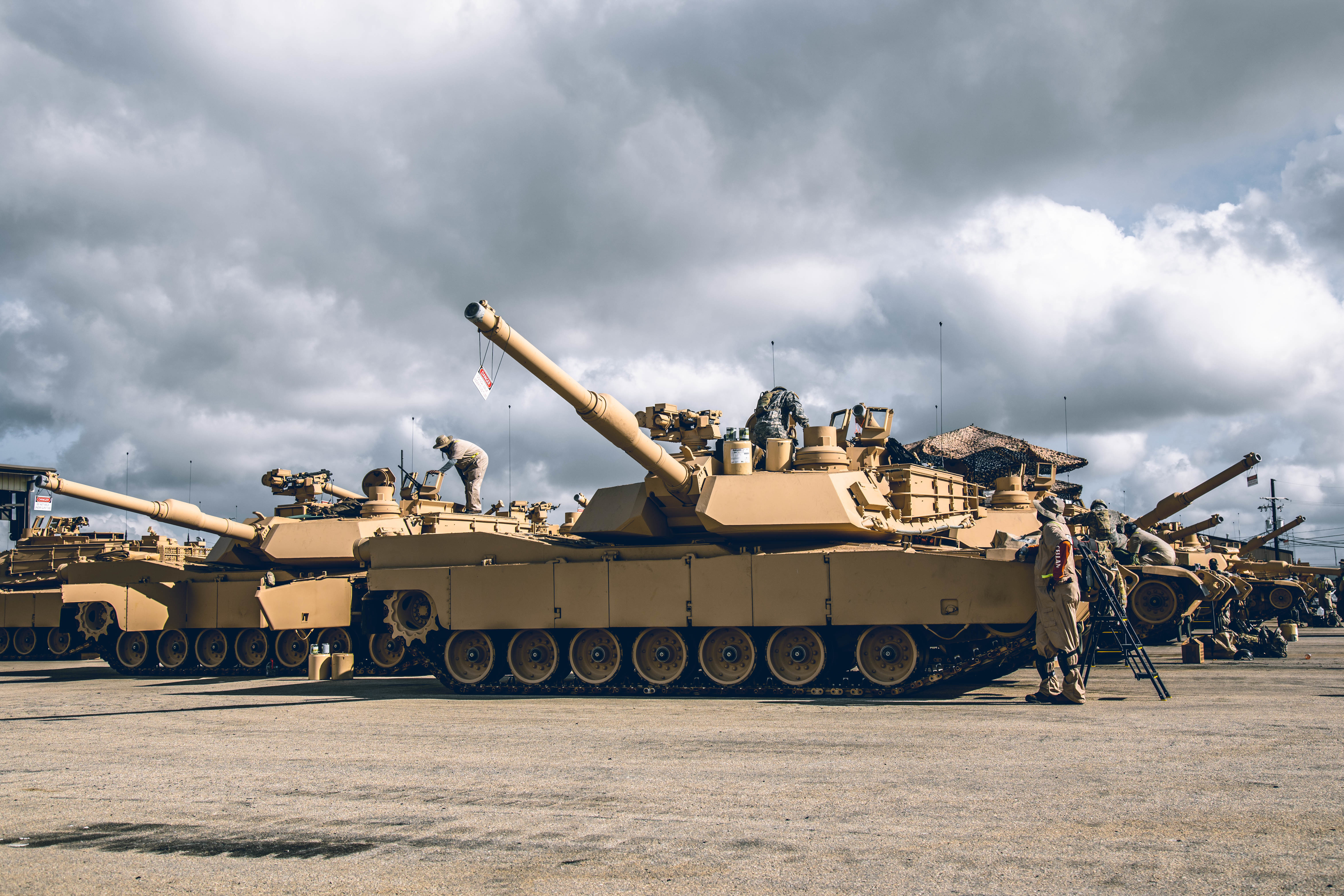

Количество танков M1 разных модификаций. Из австралийской презентации о модернизации их бронетанкового парка.

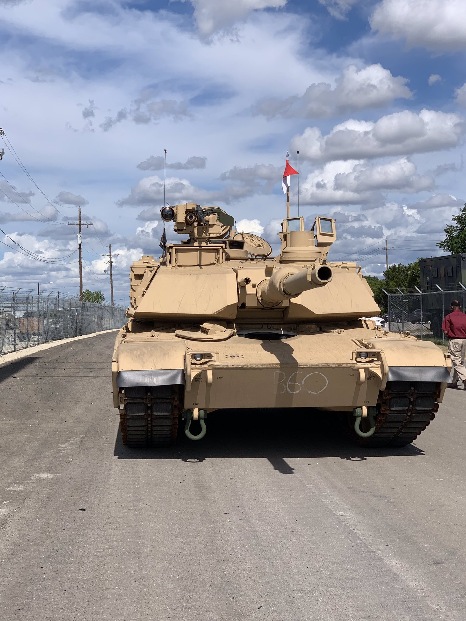

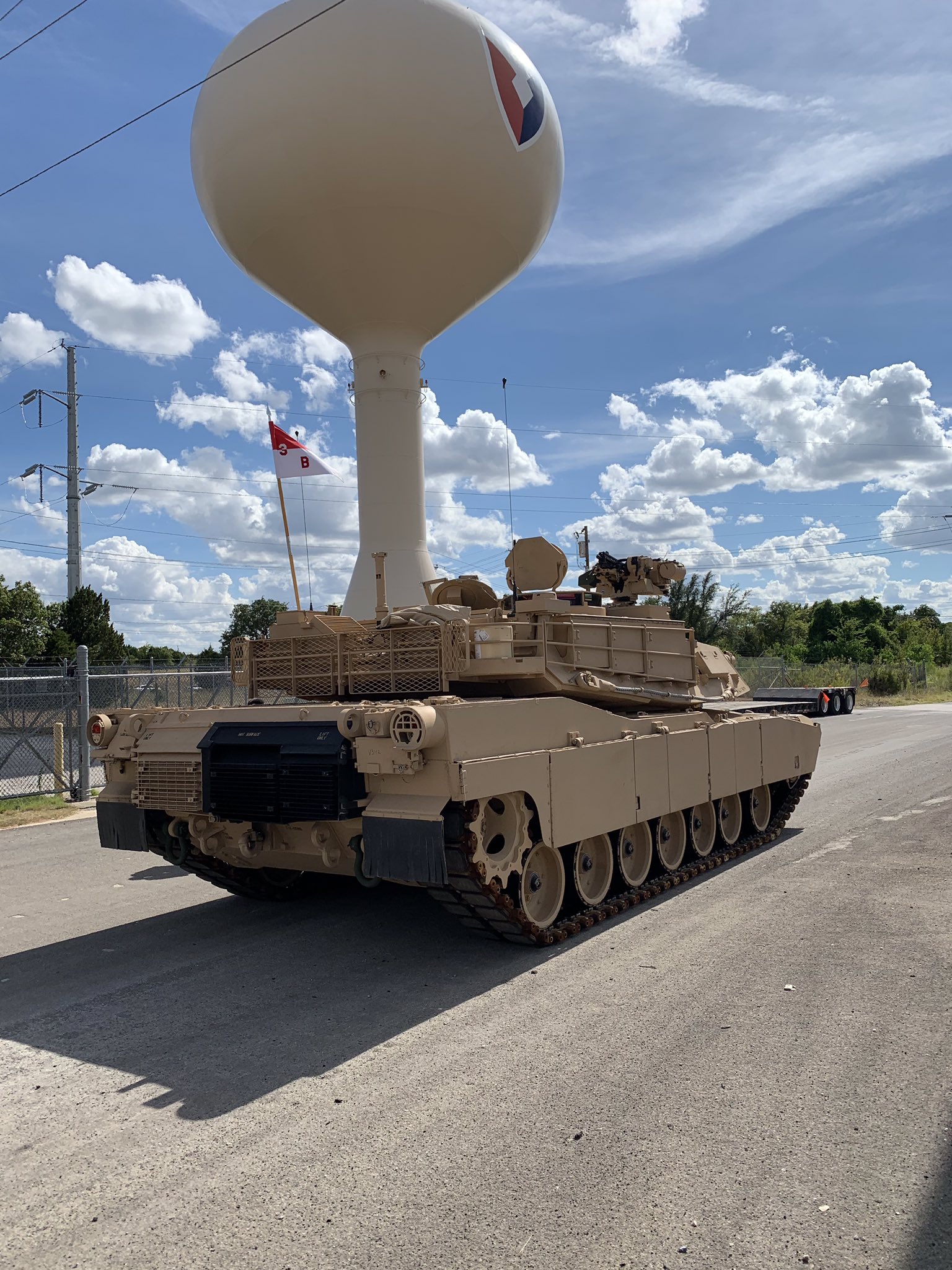

Не усиленный, а противовес.
это нелогично. Если для эксплуатации требуется противовес, то на этапе испытаний логично сделать его из конструкционной стали. А вот в серии лучше заменить усилением.

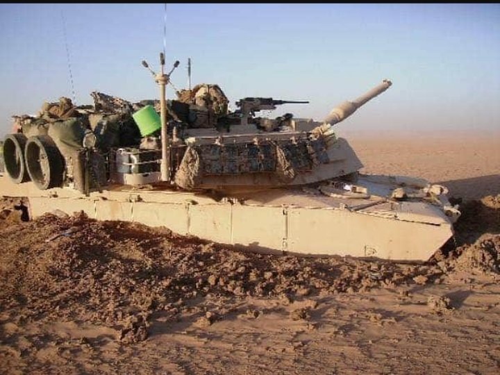

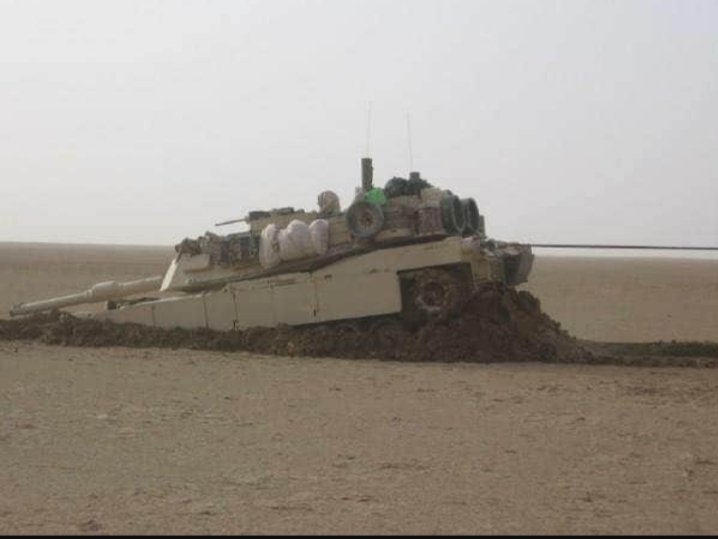

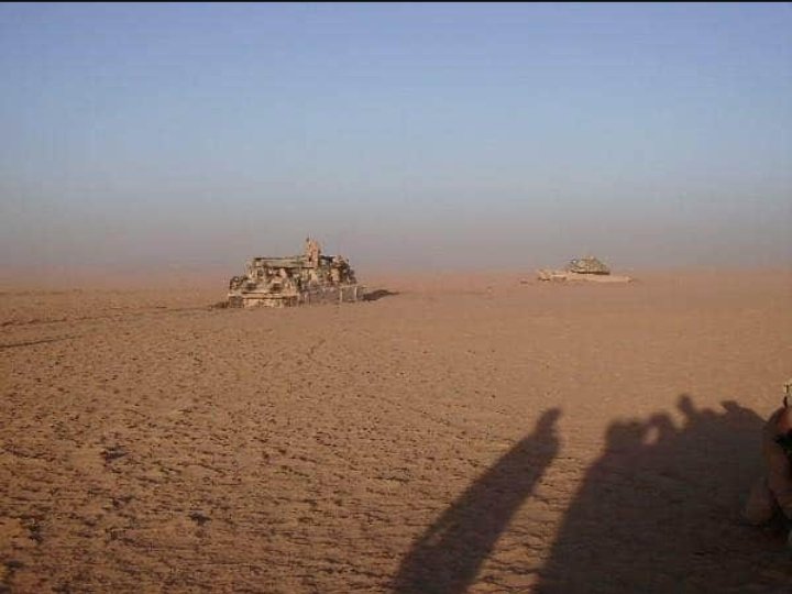

2 Abrams stuck 2 M88s stuck and a long 4 day recovery.
Afghanistan, 2013
Есть подозрение что тут не просто баласт, на v.3 лоб усилилий, выходить существует надобность, а тут вдруг надо поставить противовес - почему бы не воспользоваться этим и не поставить допзащиту, ну хотя бы просто лишних 40 мм RHA.
У М1А2С так же с Трофи идет противовес, иначе можно было предложить что усиление лба идет как баласт и не срезали лоб для облегчения заодно. Для того что б противовес выступал допзащитой его надо приварить как надо, и быть стальным. К последнему есть вопросы, не наполнитель находиться в блоках баласта, форма довольно подозрительная.
Вариант временного решения пока не сделают приводы усиленные так же не снимаеться.
это нелогично
Вролне нормальное решение, особенно если оно временное.
??? какая разница? Противовес из стали и противовес из бронеплиты задают одинаковые моменты. Приводам неважно что они крутят.

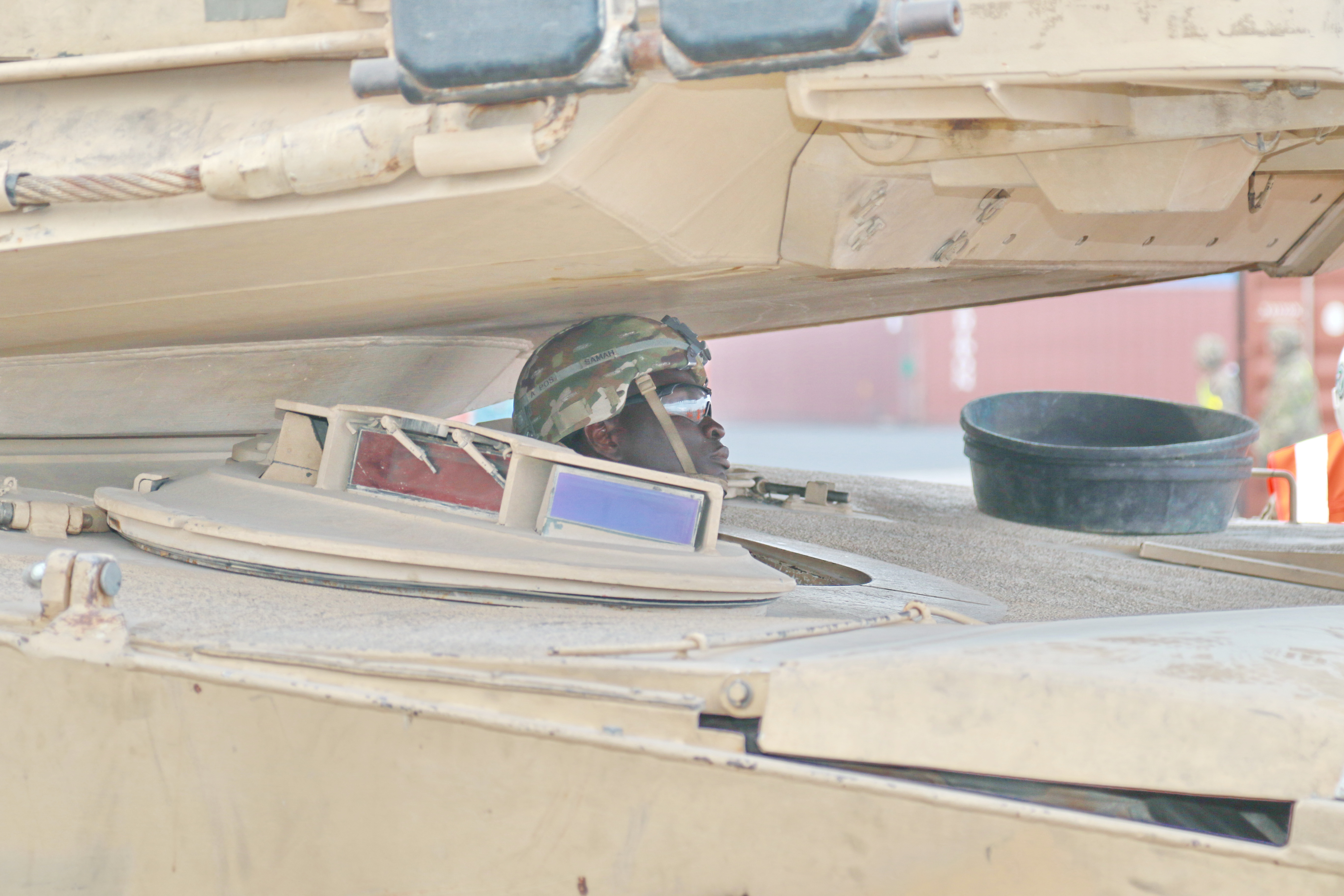

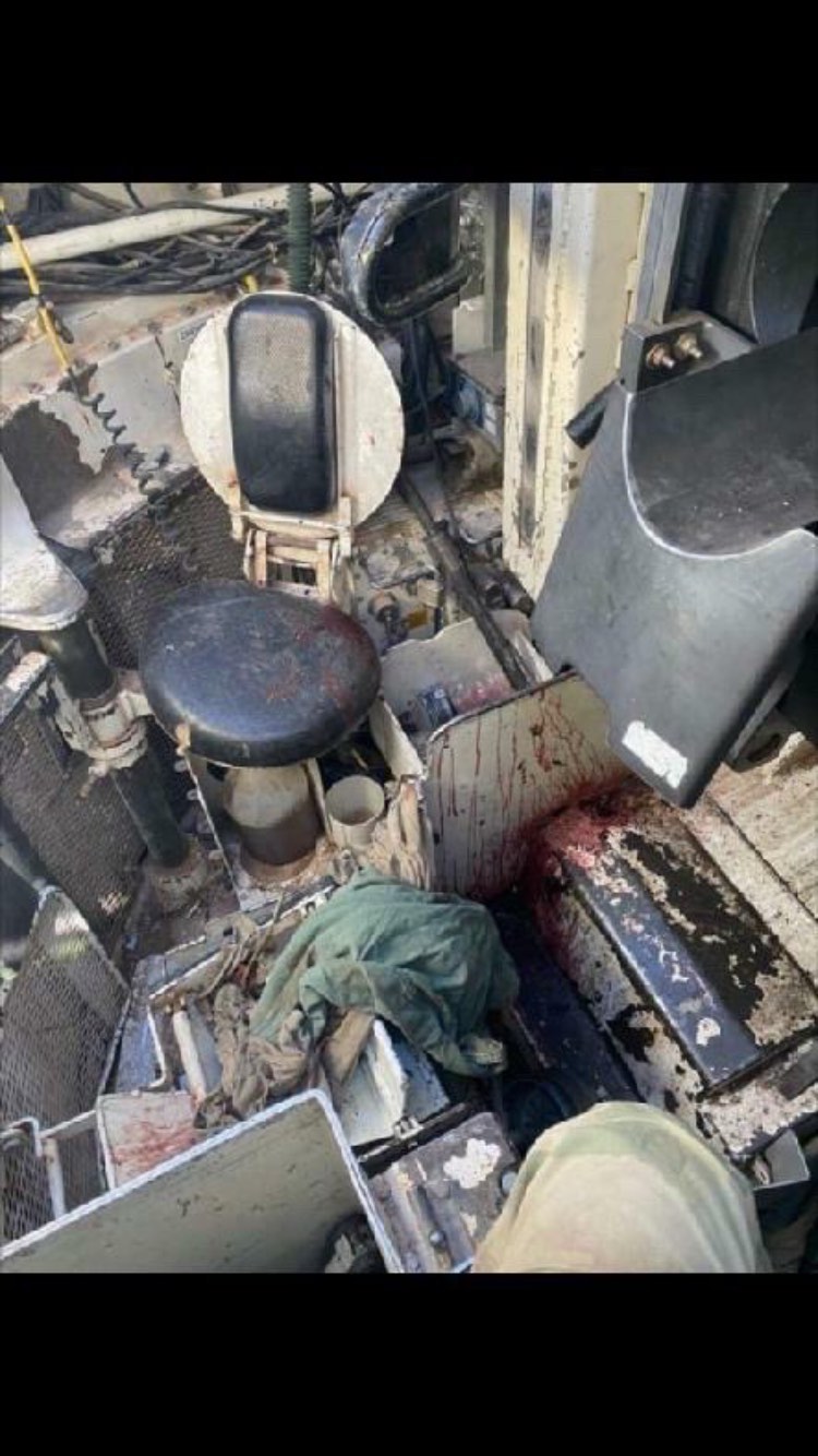

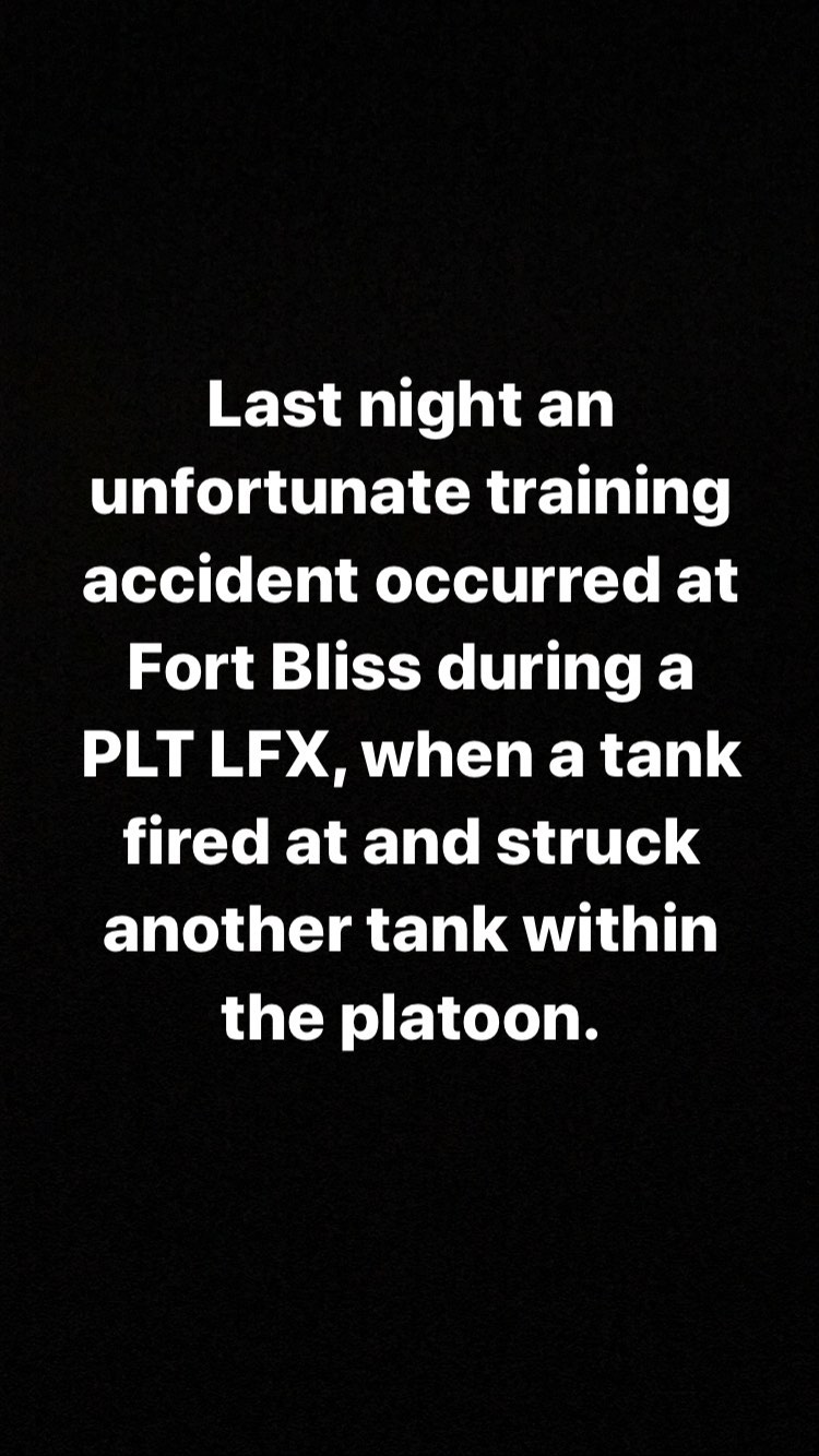

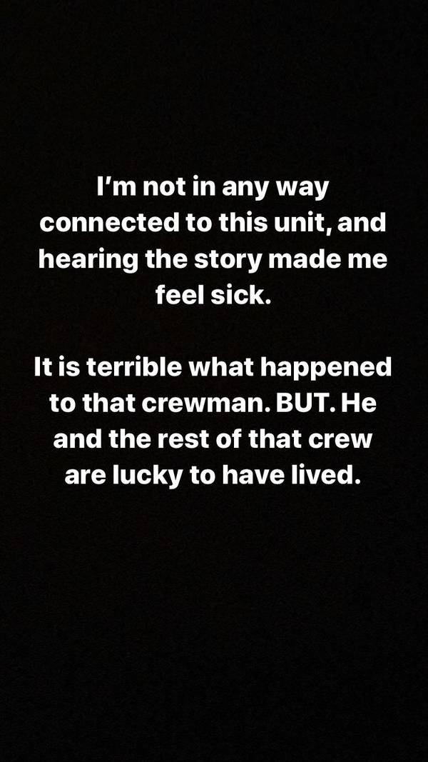

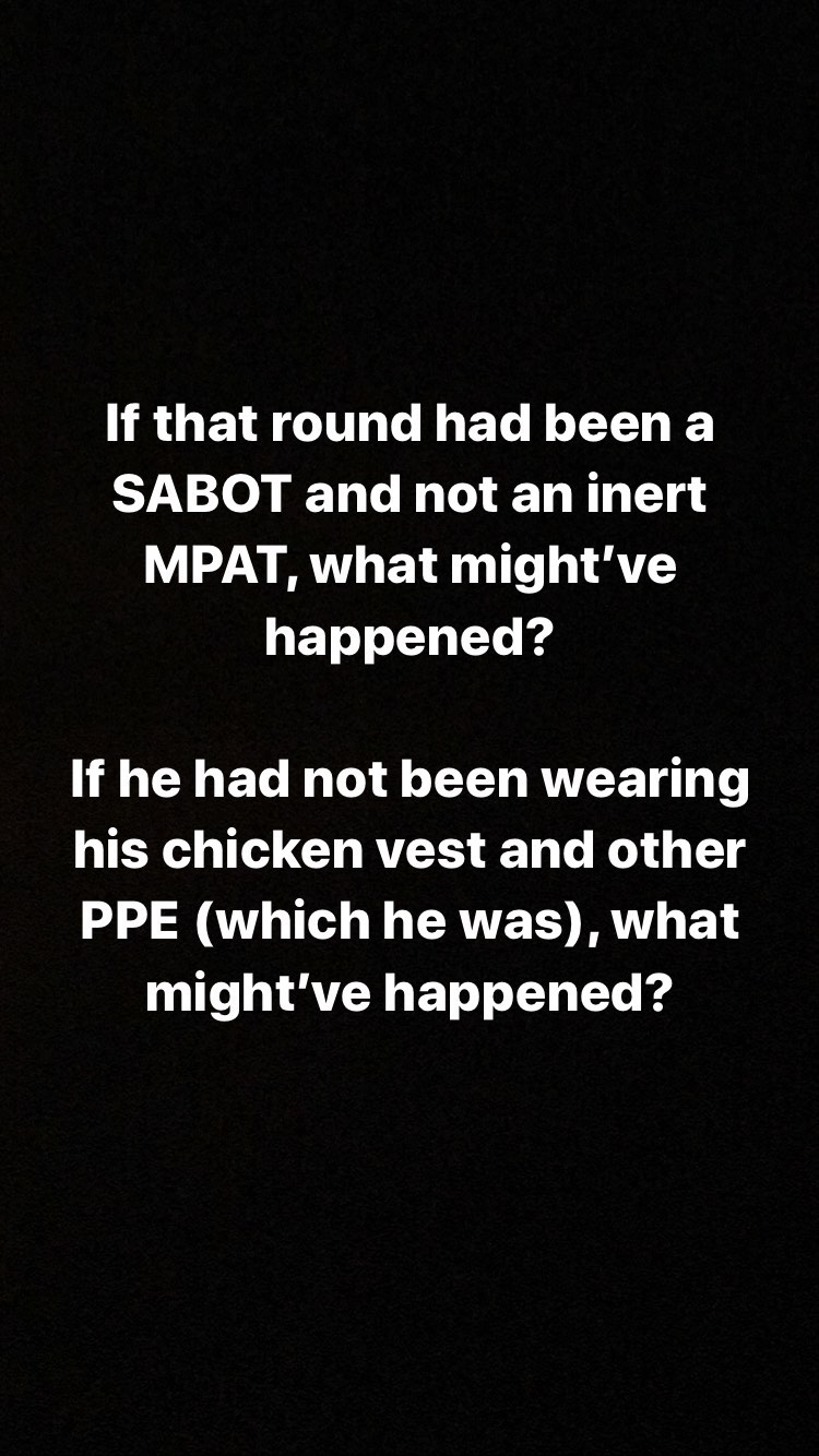

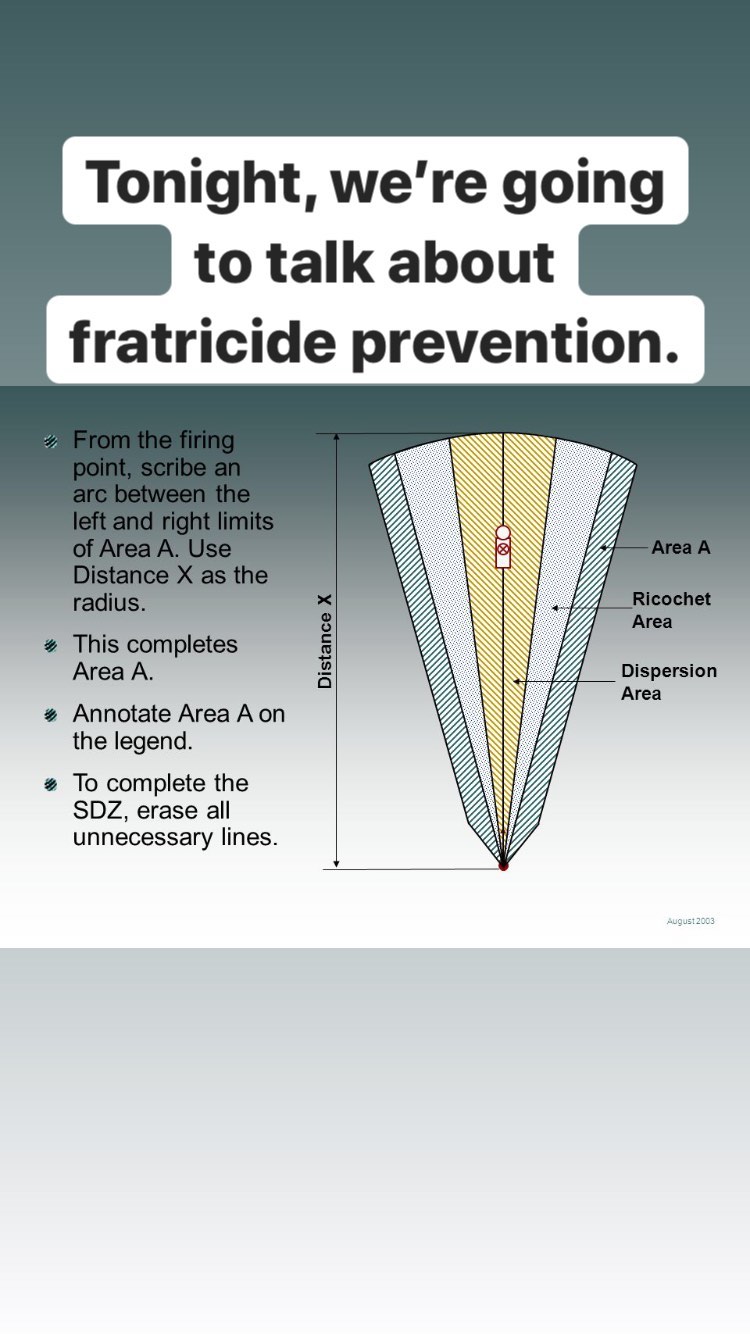

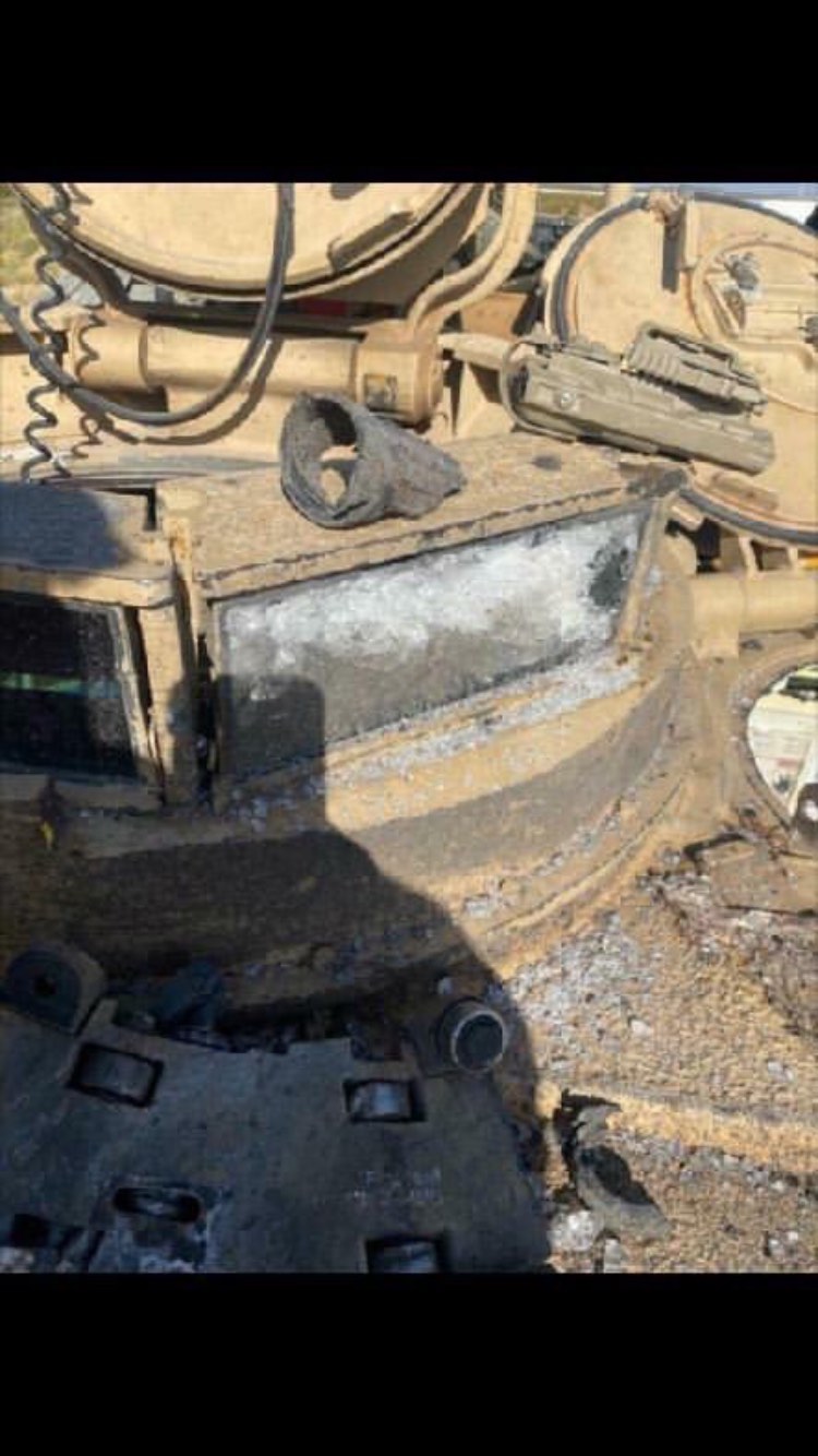

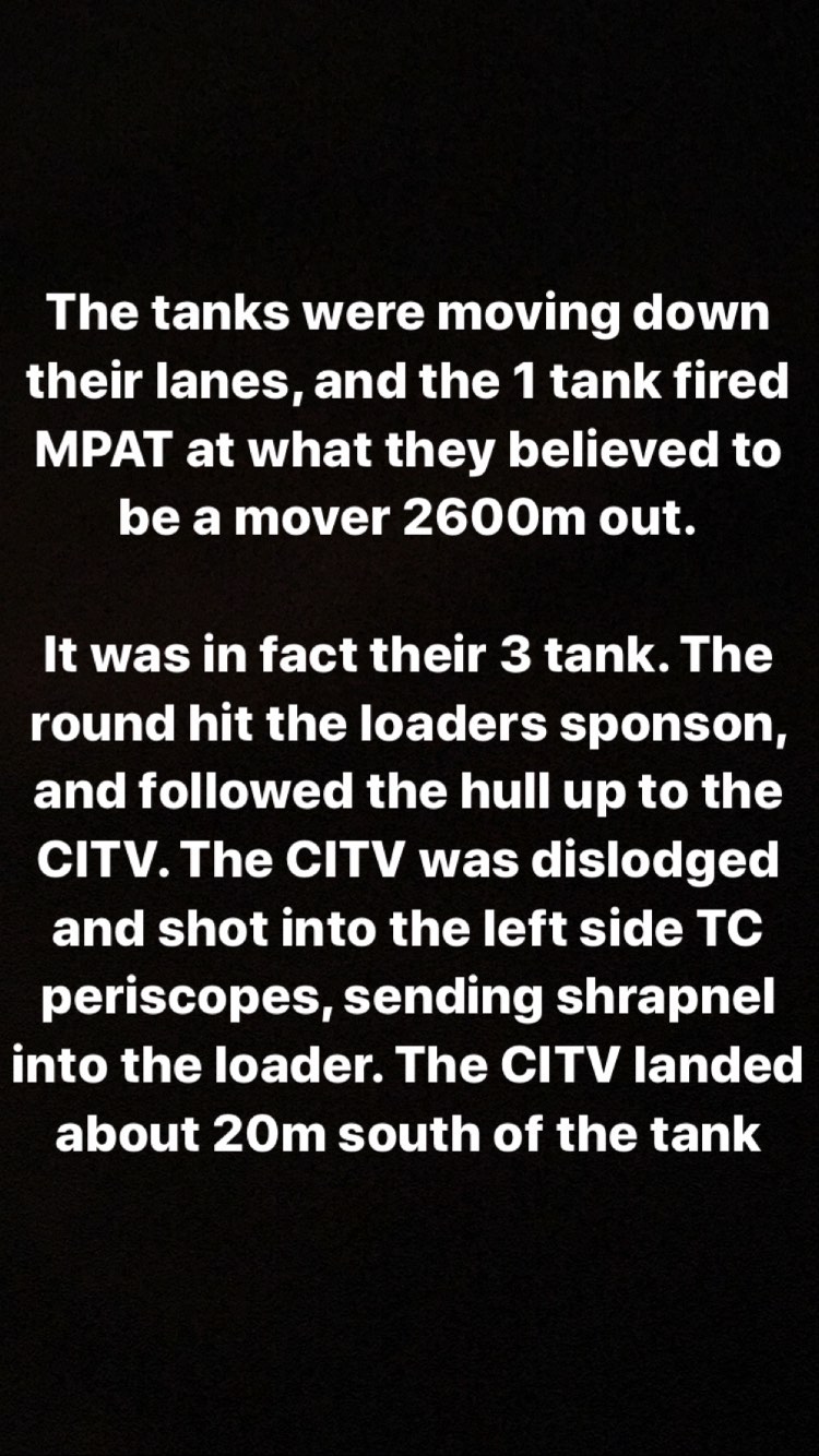

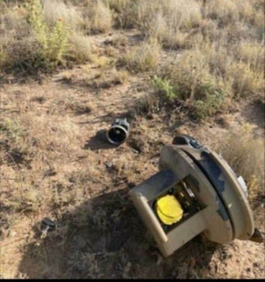

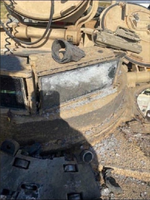

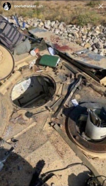

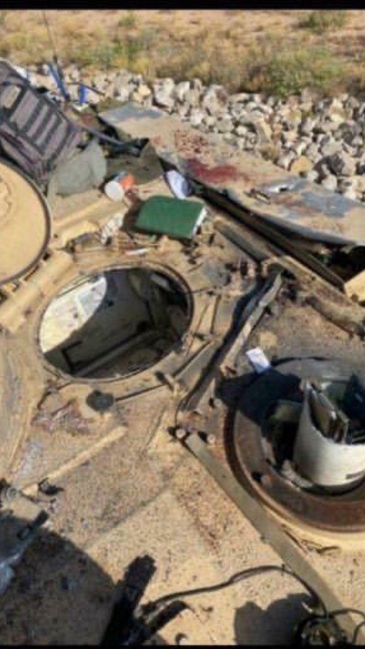

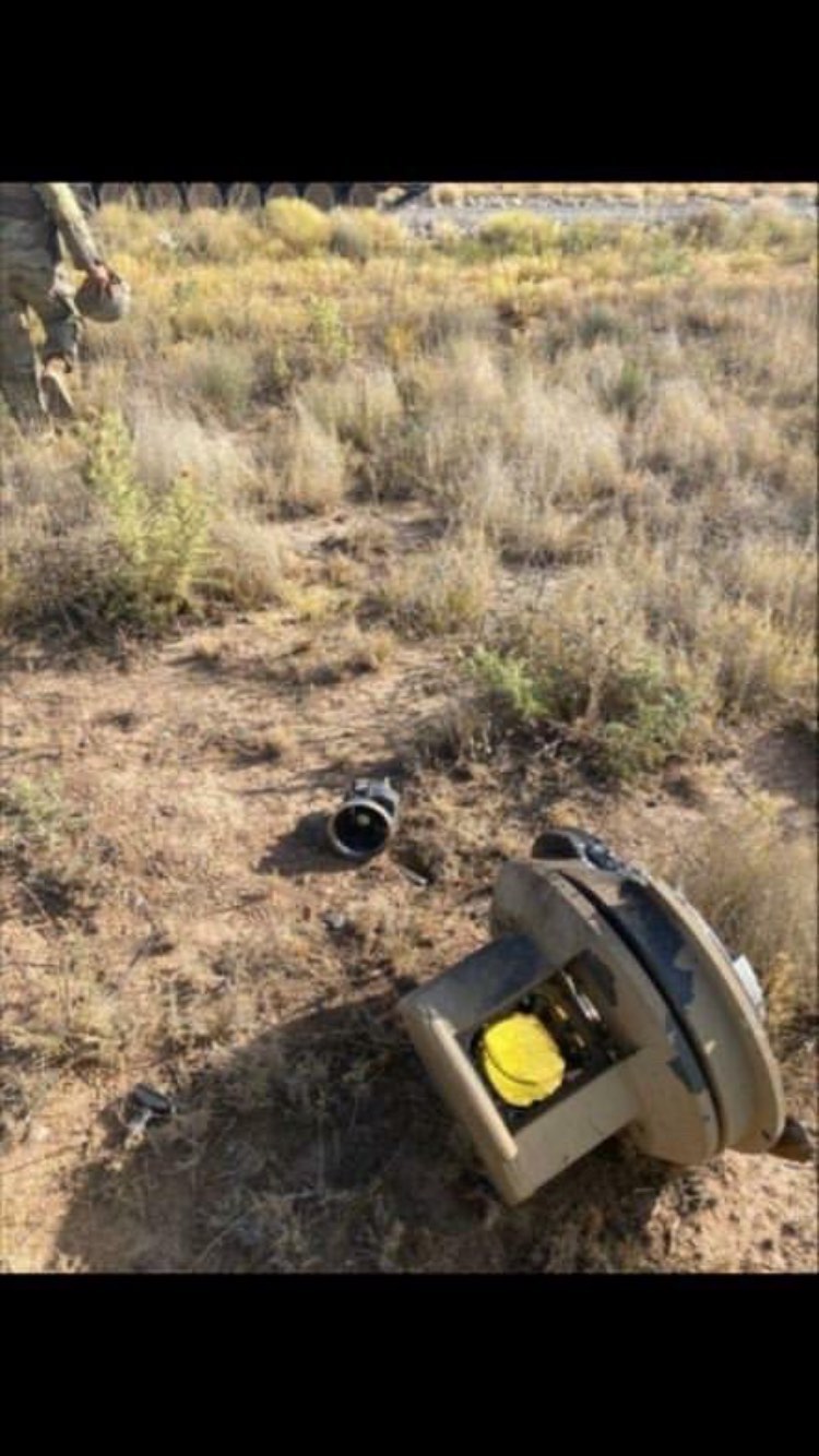

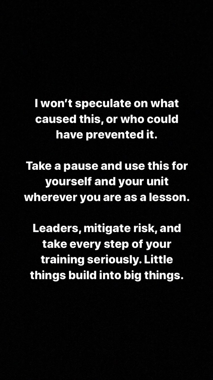

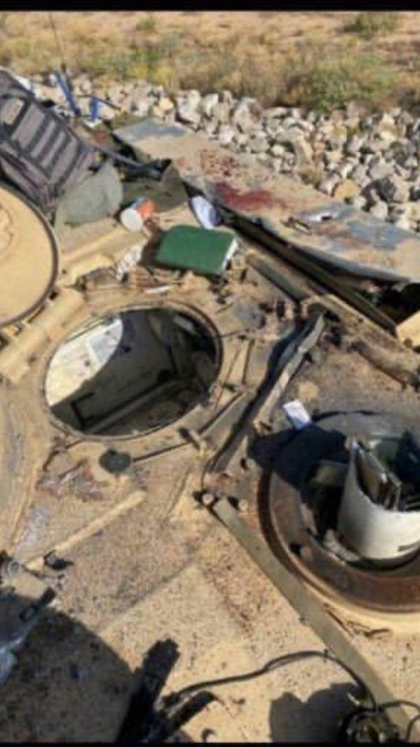

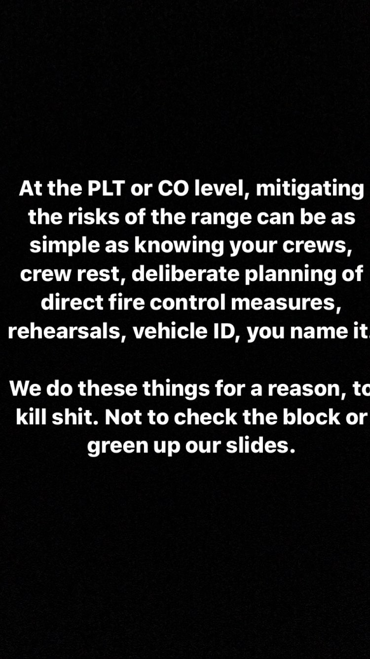

На учебном полигоне Армии США в ходе стрельб подбит танк M1 Abrams
куда ему прилетело? по касательной между панорамой и комбашенкой?
Судя по снимкам прилетело в панораму
Это из сторис этого инстаграма.

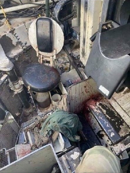

Прилетело слева в панораму (видно на снимке), ее колпак улетел на 20 м, осколки внутри? попали слева в грудь и в левую руку заряжающего, оторвало пальцы, стельбы были ночью?, попал с 2600 м практическим MPAT(Multi-Purpose Anti-Tank).
Поправьте, где ошибся.
Отредактировано tankoff (2020-07-23 00:06:09)
Не повезло заряжающему
, но верно отмечено было б хуже без СИЗ.

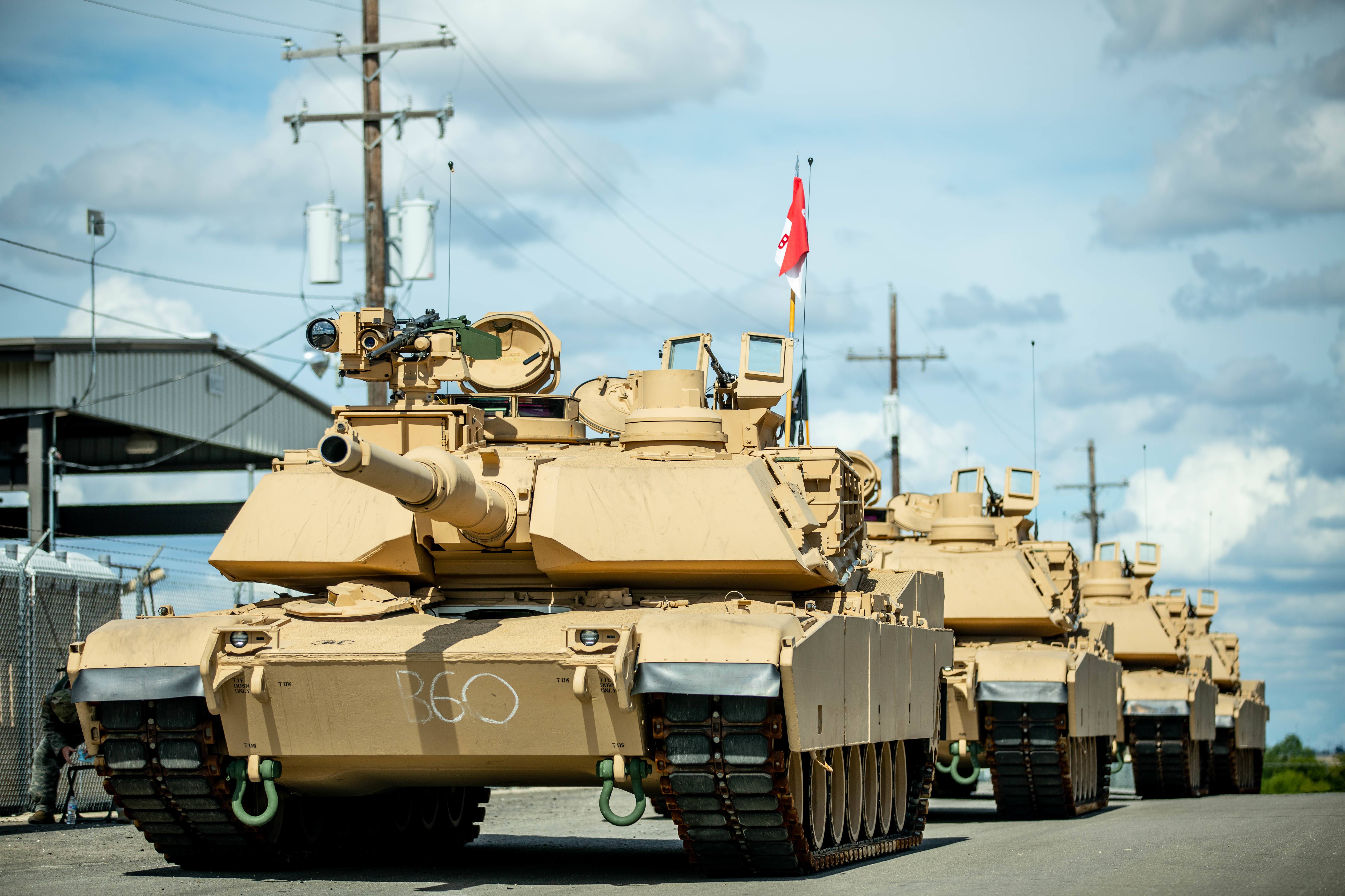

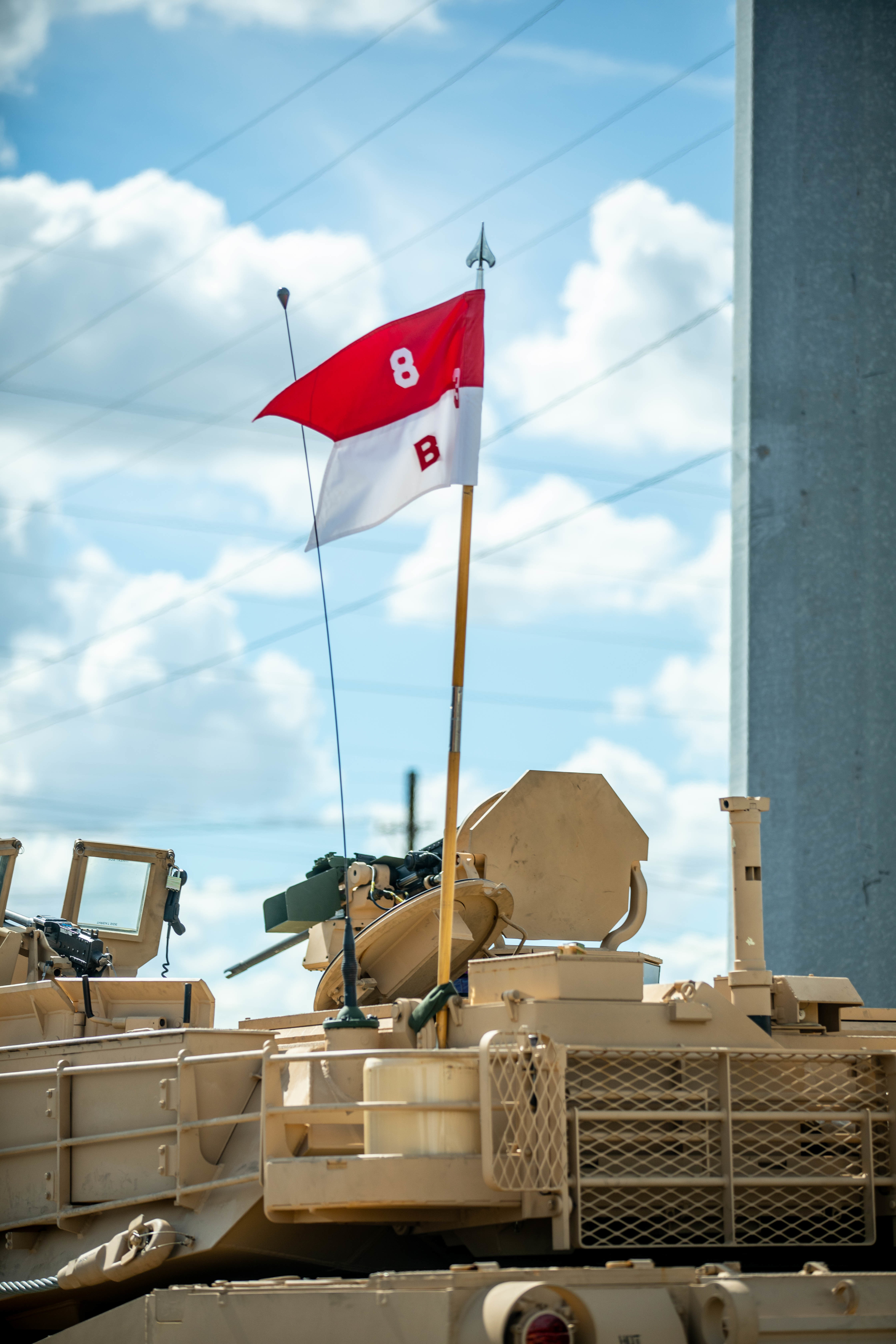

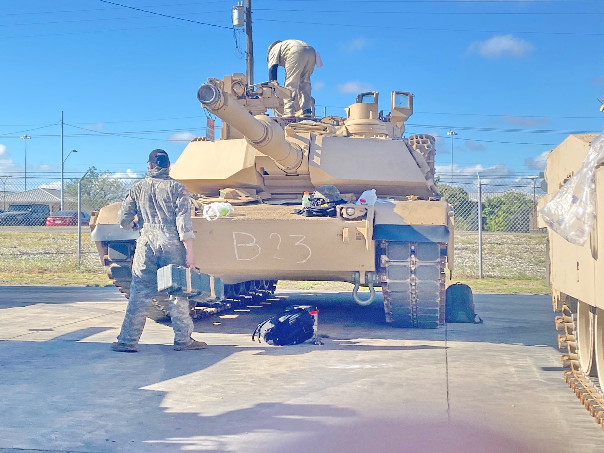

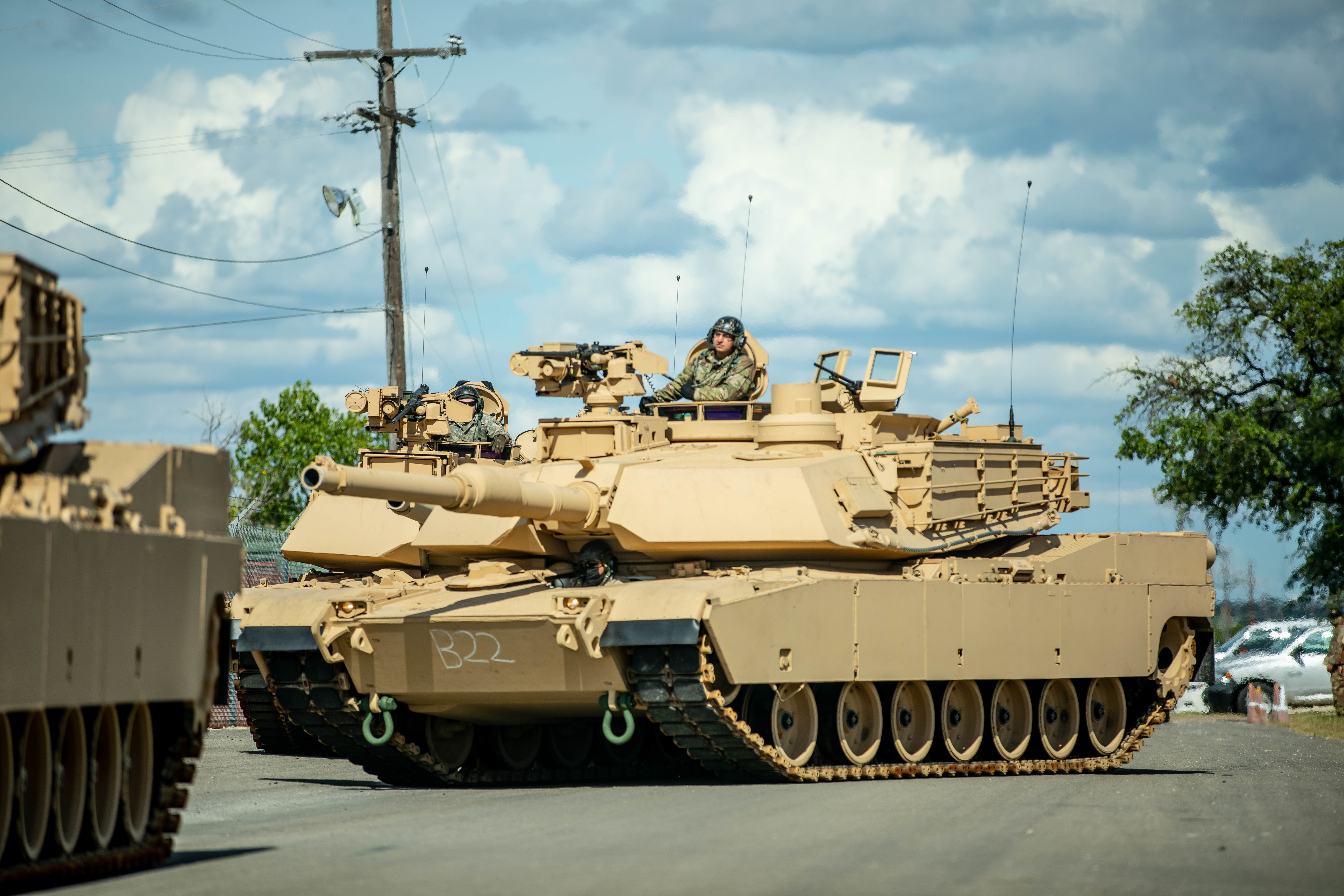

Первые M1A2 SEP v.3 в армии, 3-я бронетанковая бригада. Отсюда.
Еще M1A2 SEP v.3, 3-я бронетанковая бригада, отсюда.

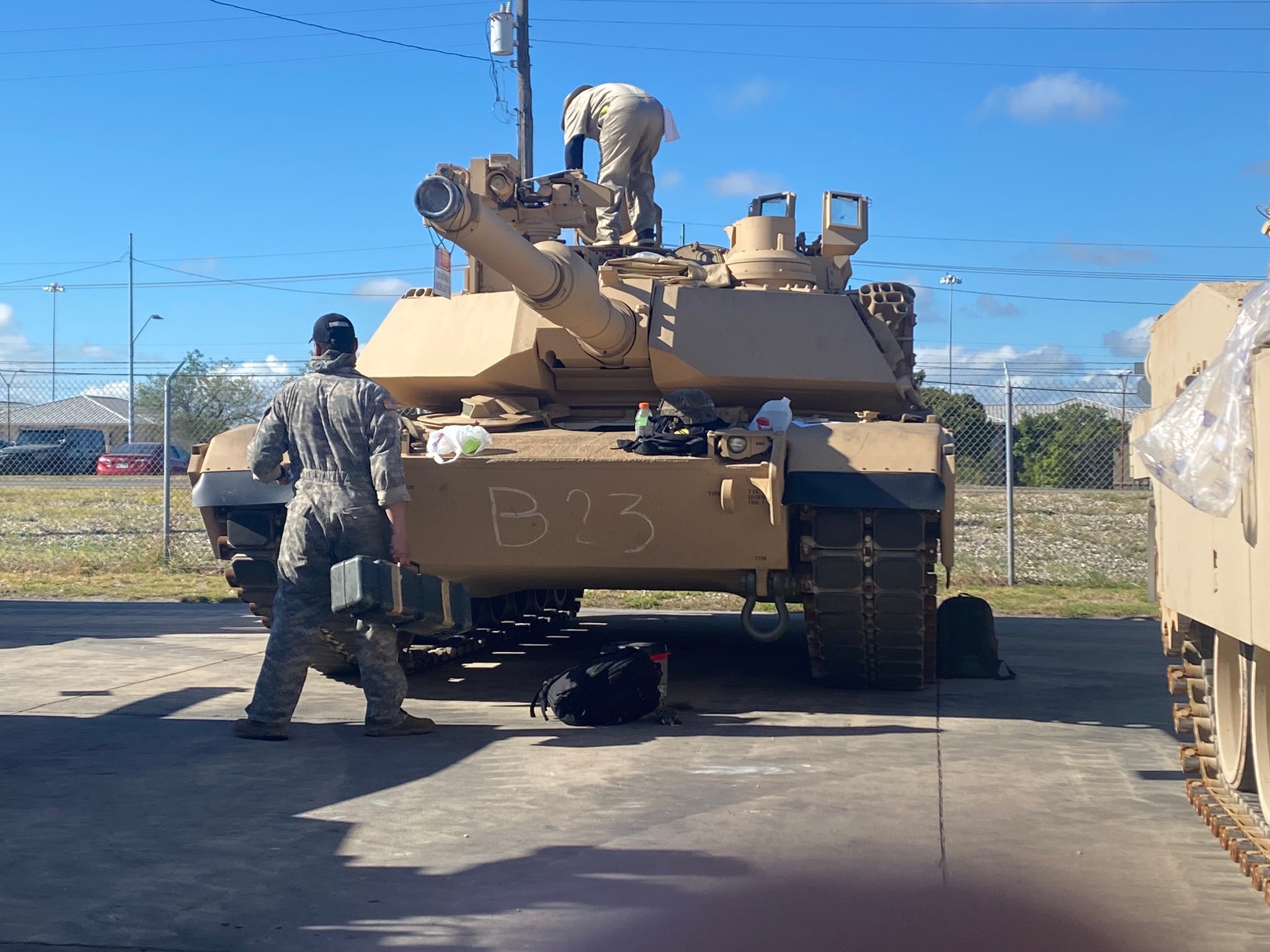

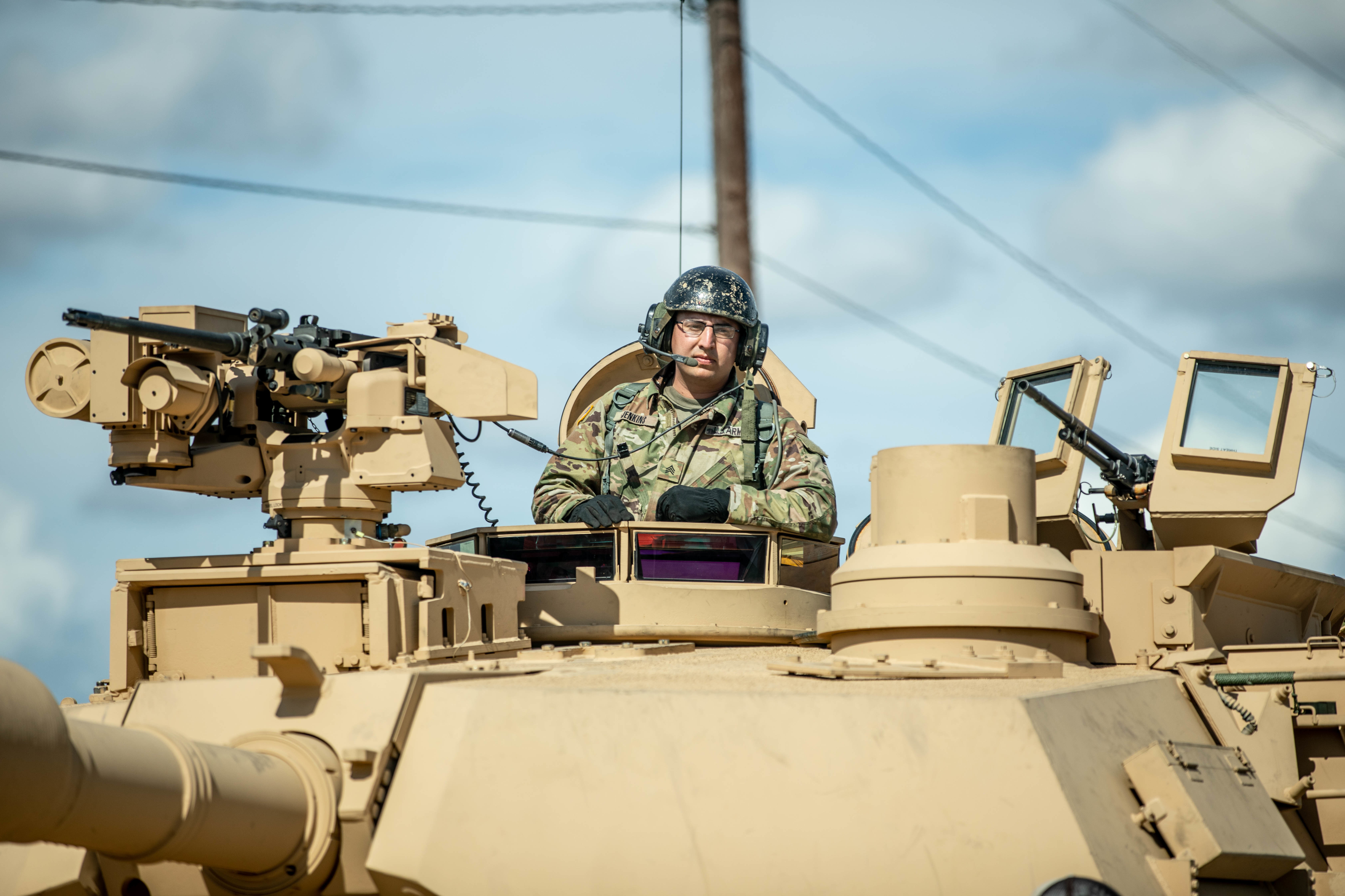

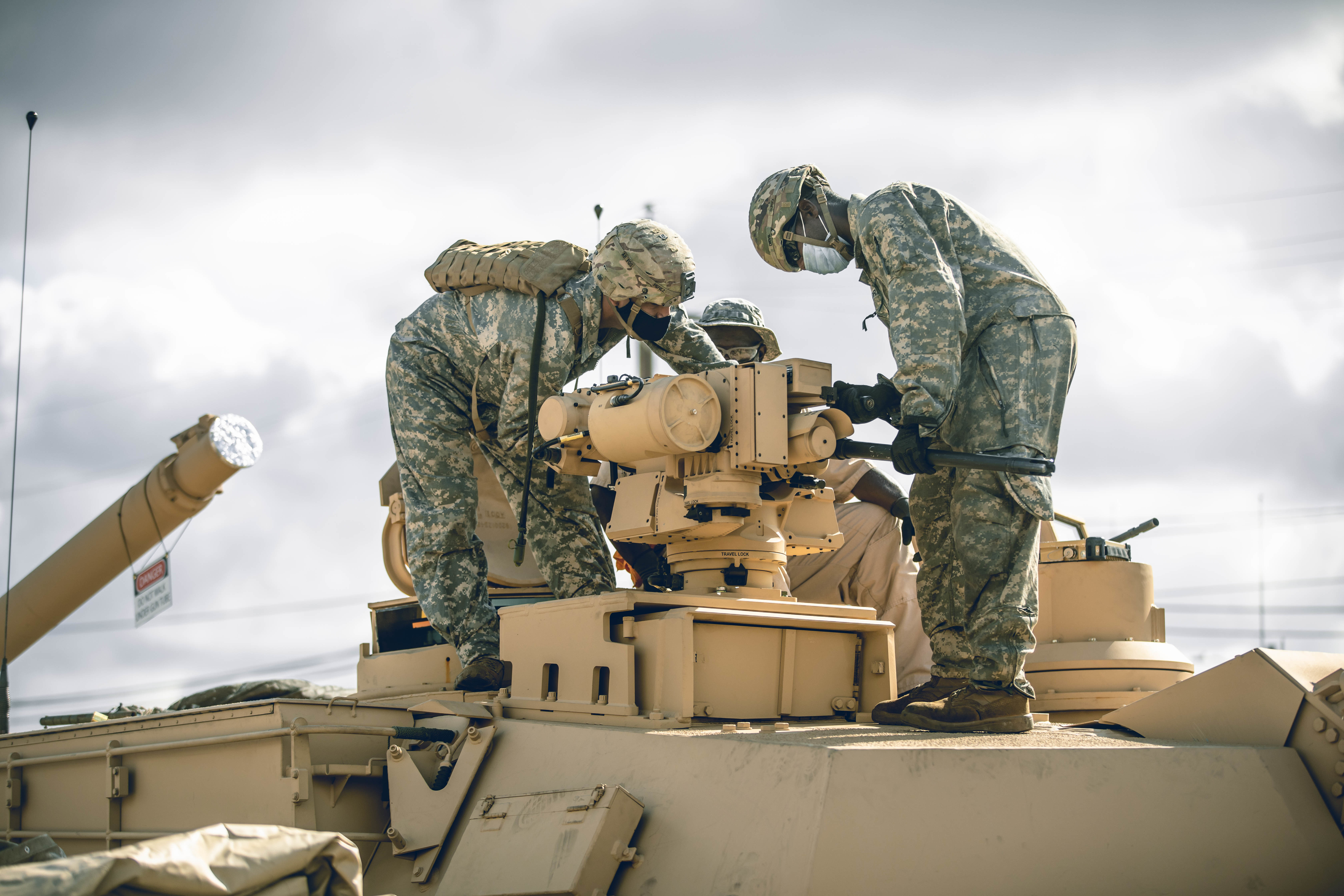

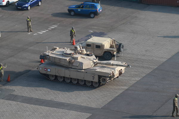

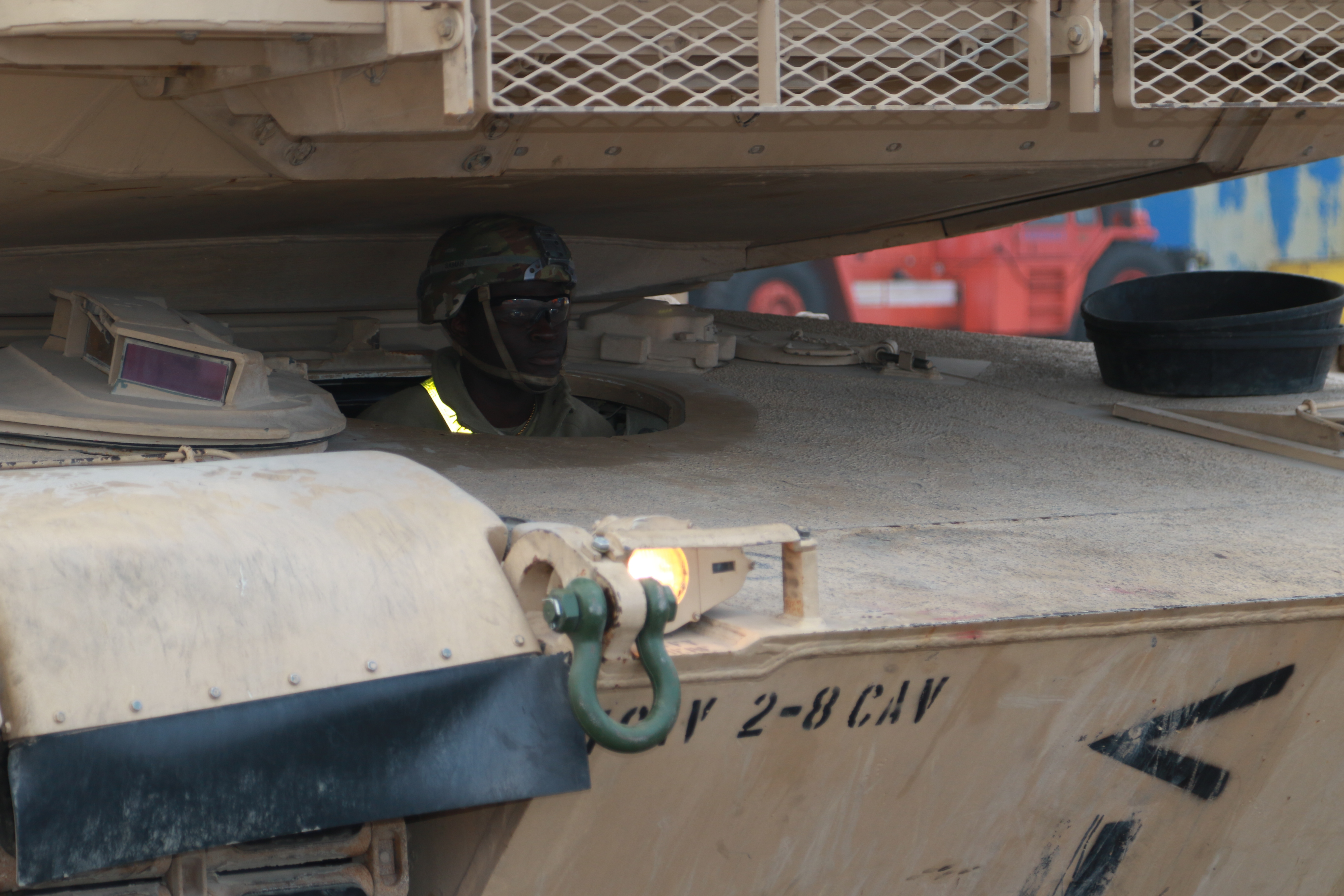

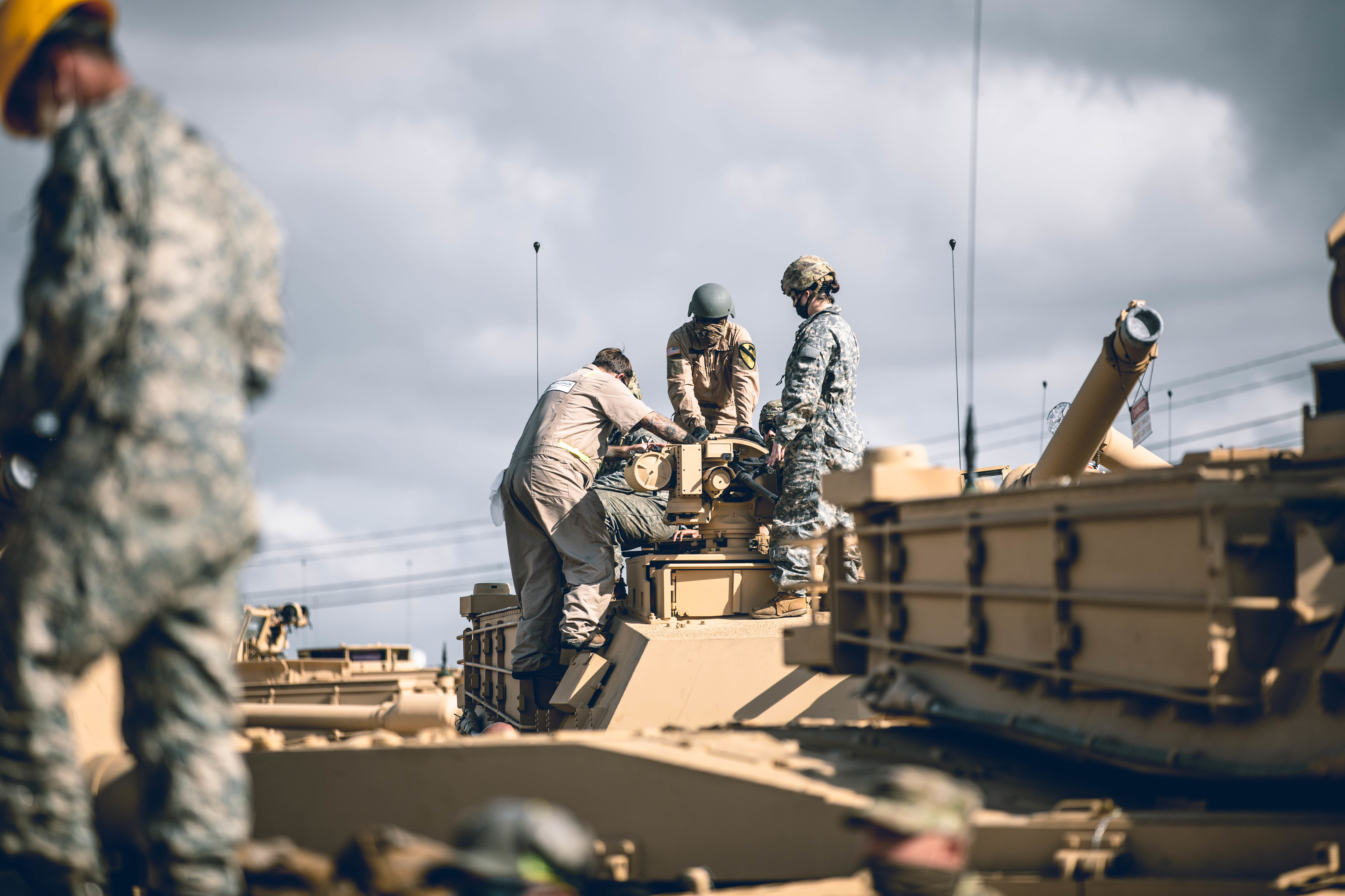

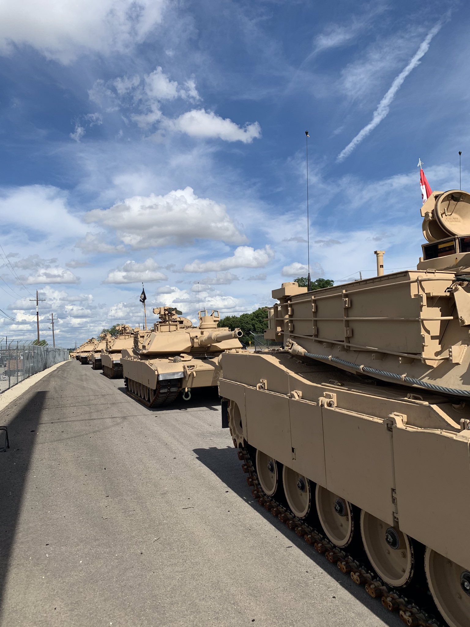

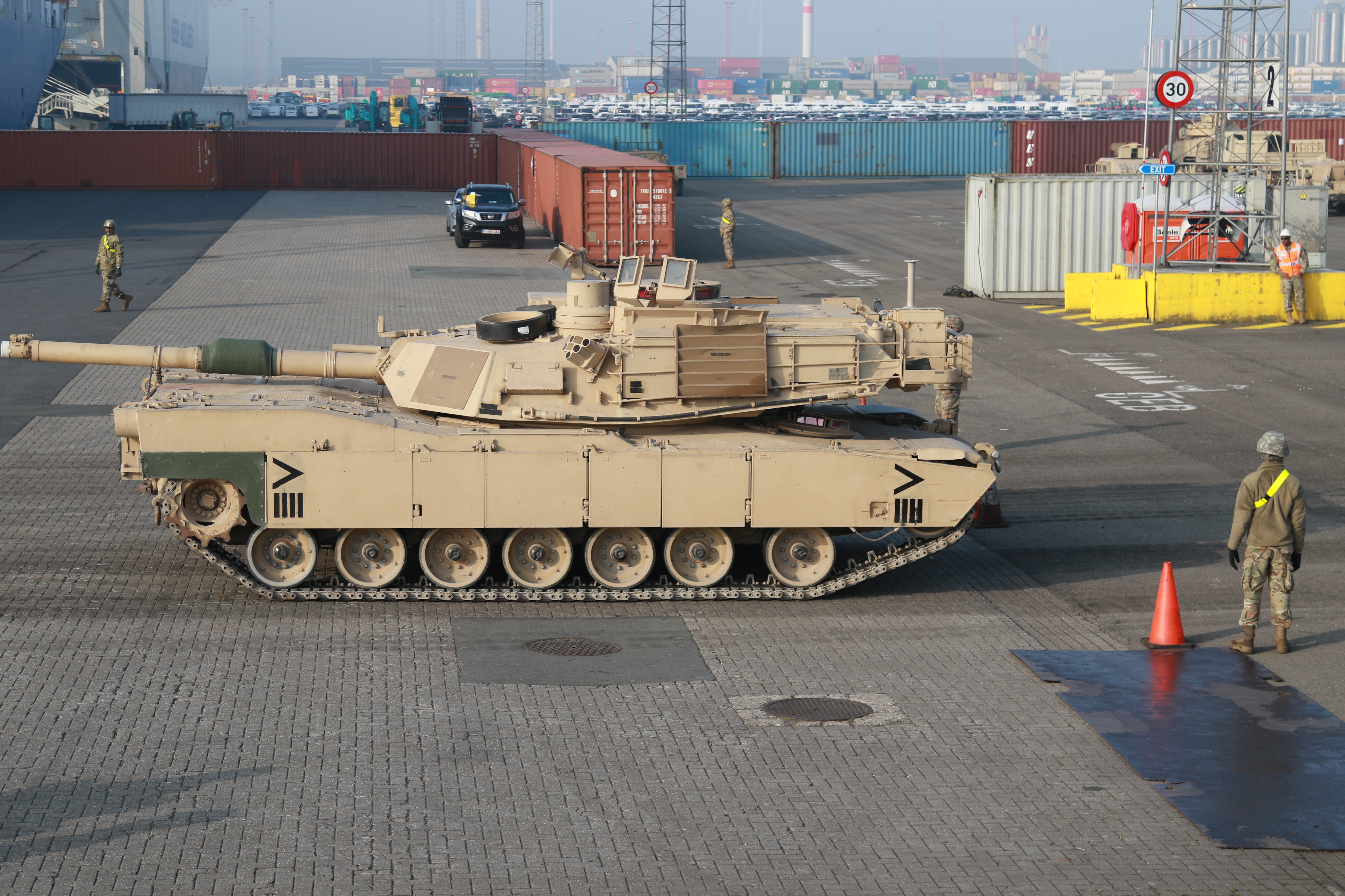

M1A2 SEP v.2 1-ой бронетанковой бригады, подготовленные для установки КАЗ Trophy, учения DEFENDER-Europe 20, Польшв, 21.07.2020 г. отсюда.
Выстрел произведен с помощью выносного пульта (у, вероятно, наводчика слева), оба сидят на контейнерах для электроники Trophy.

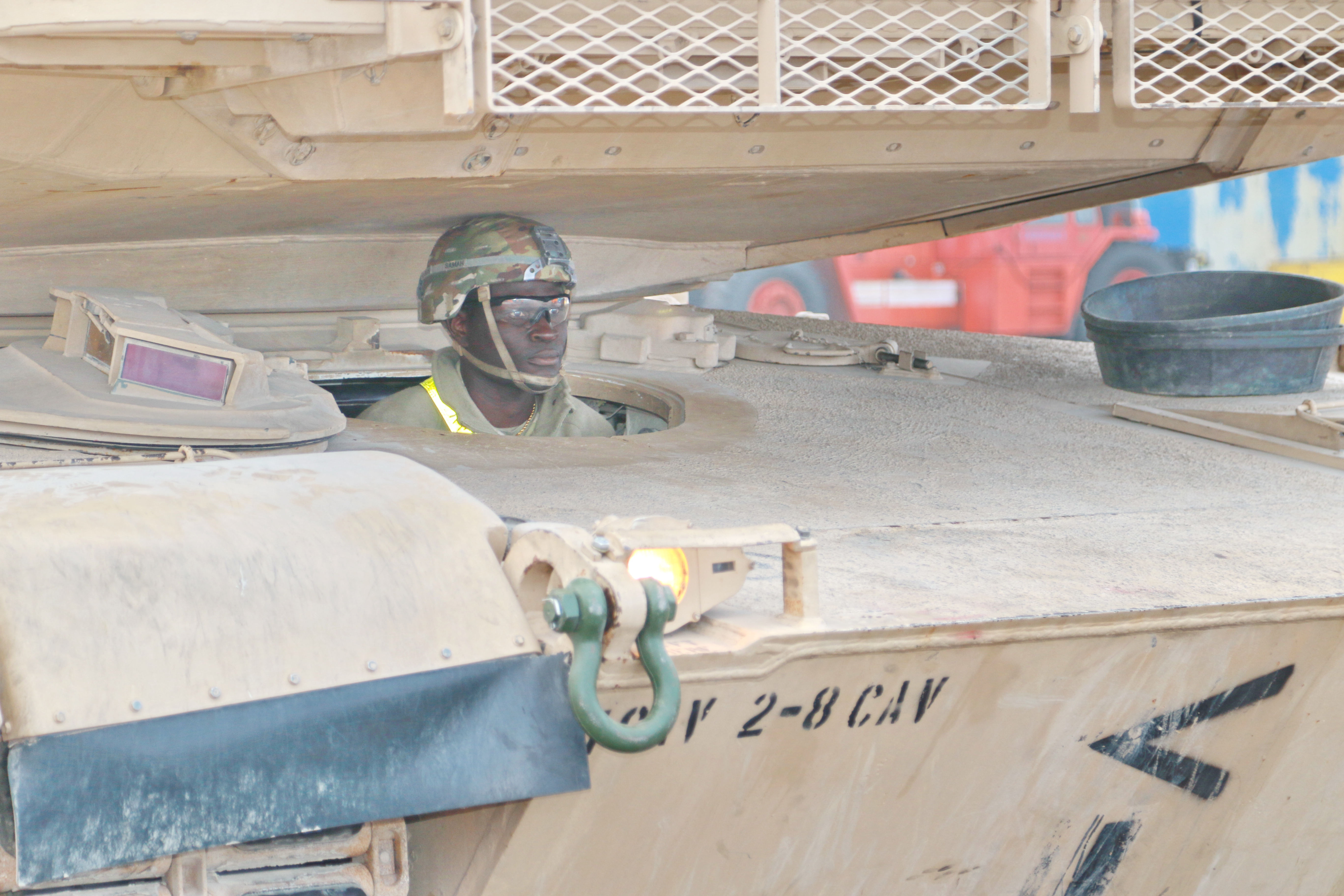

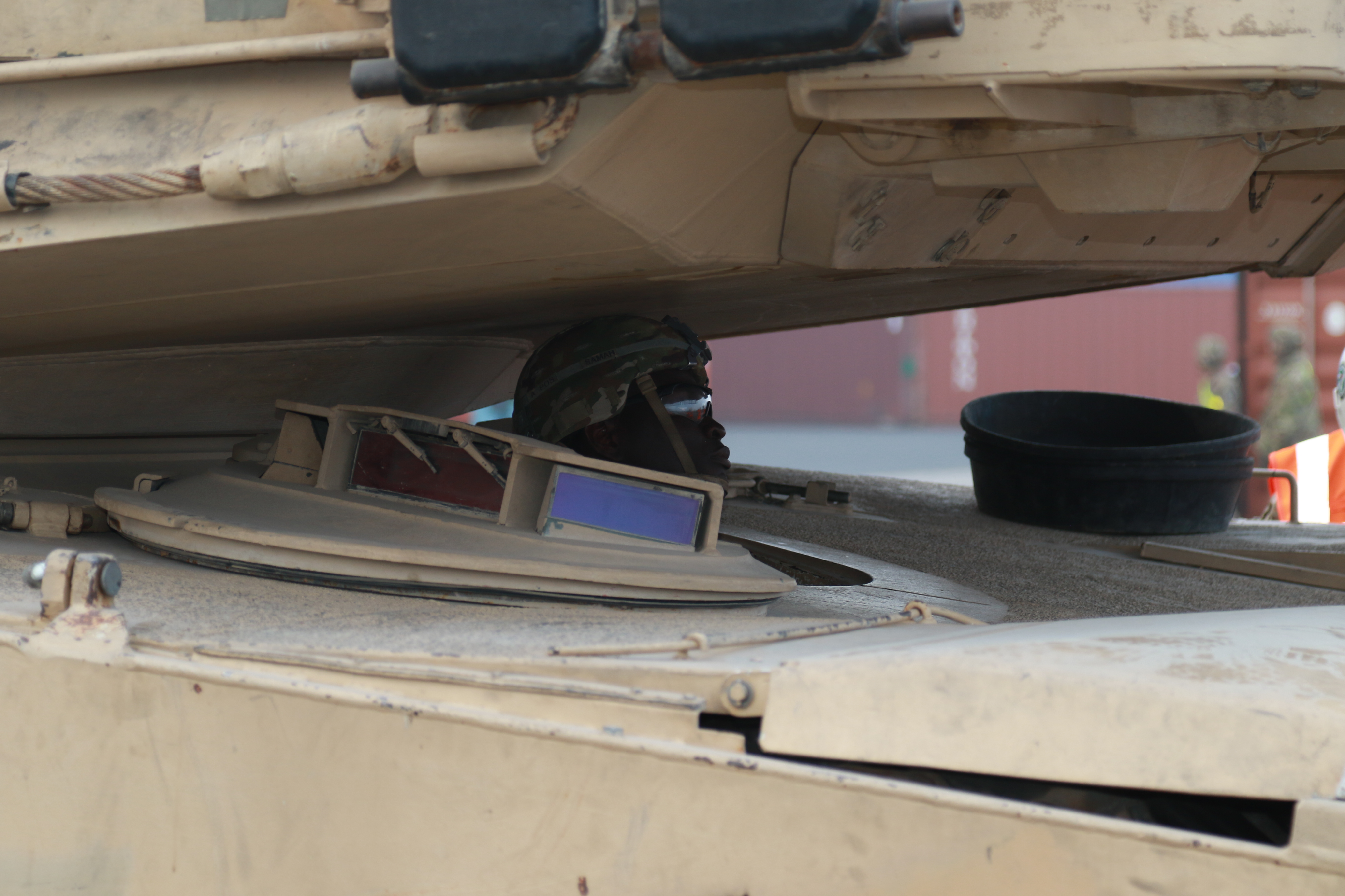

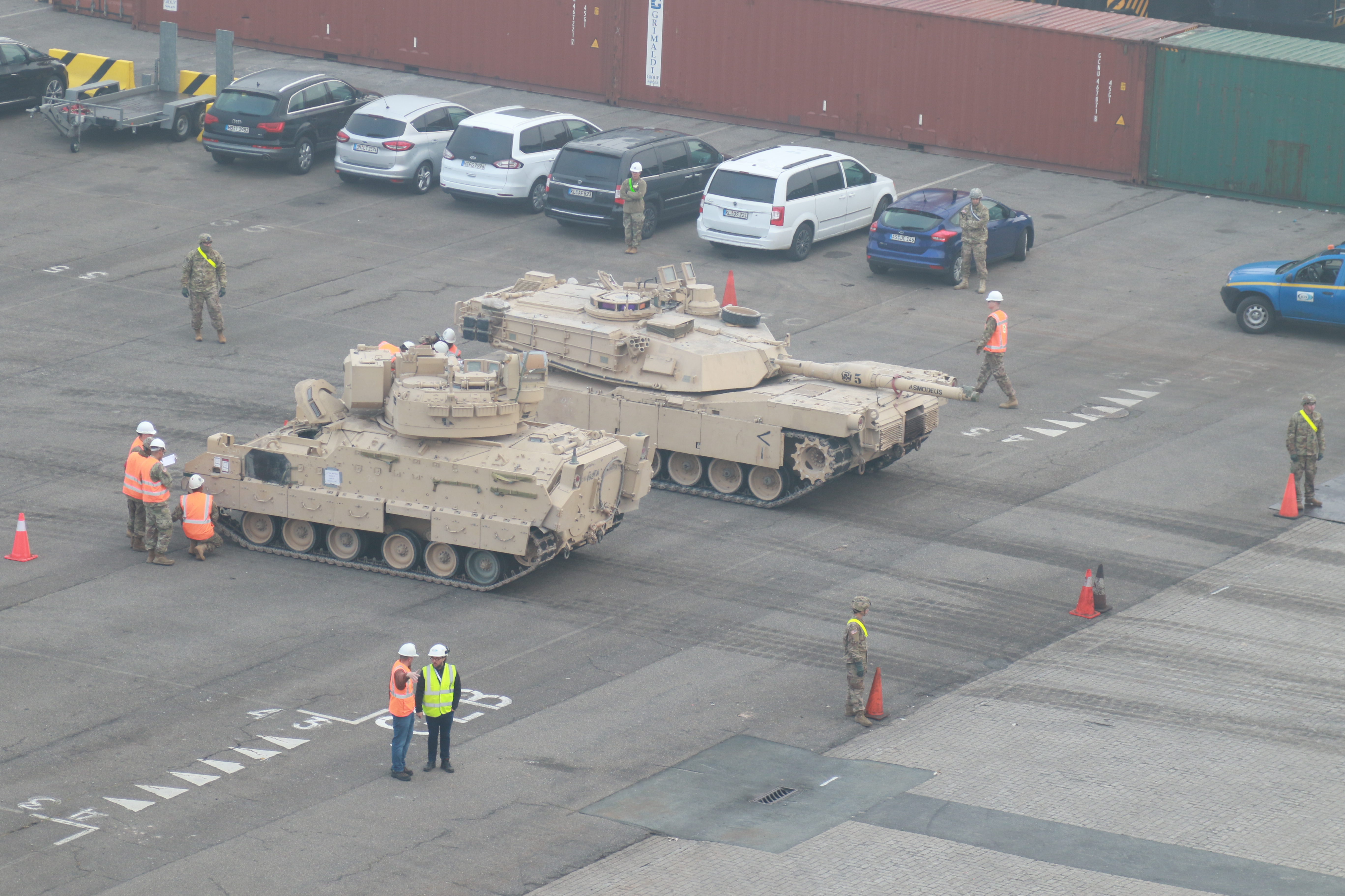

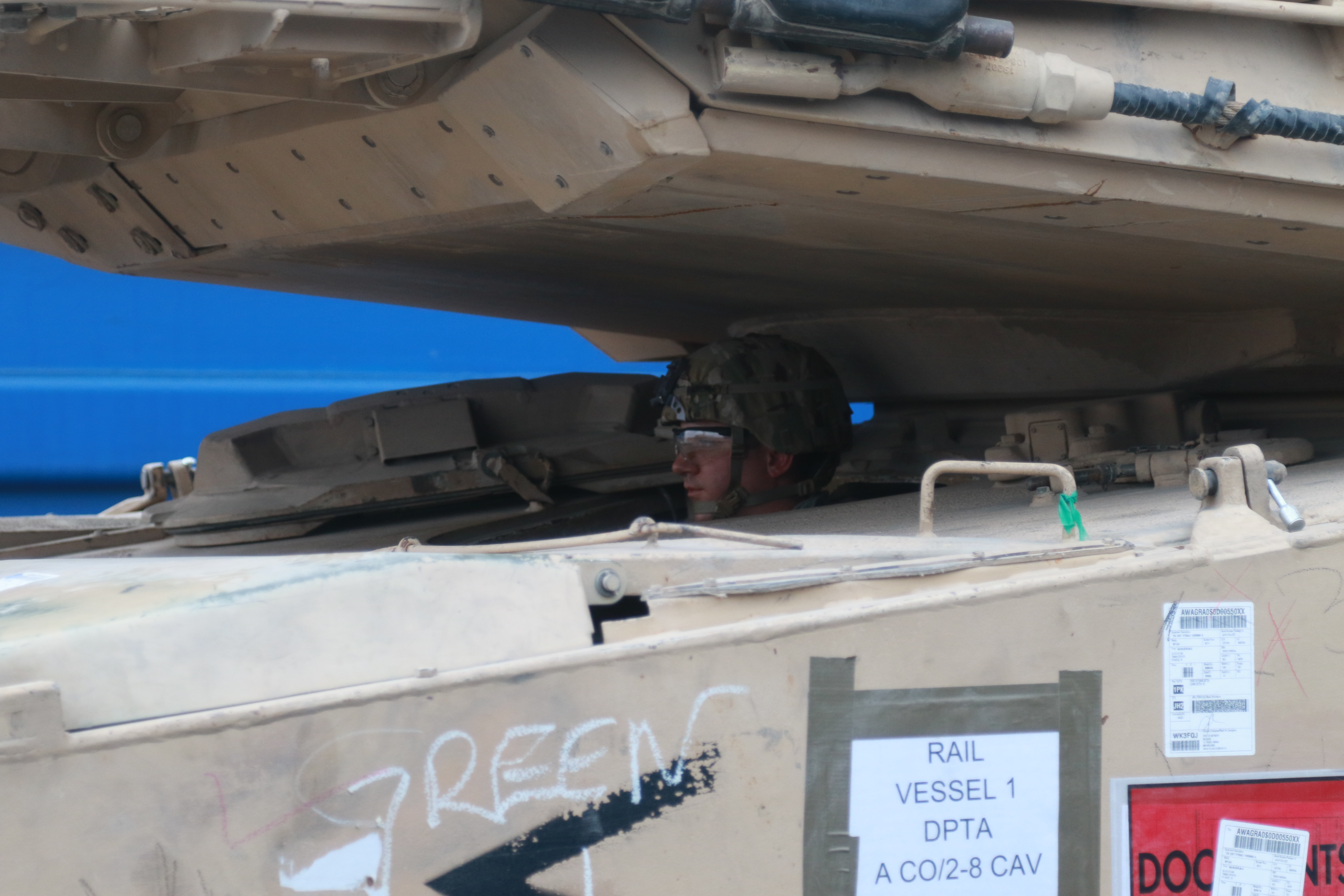

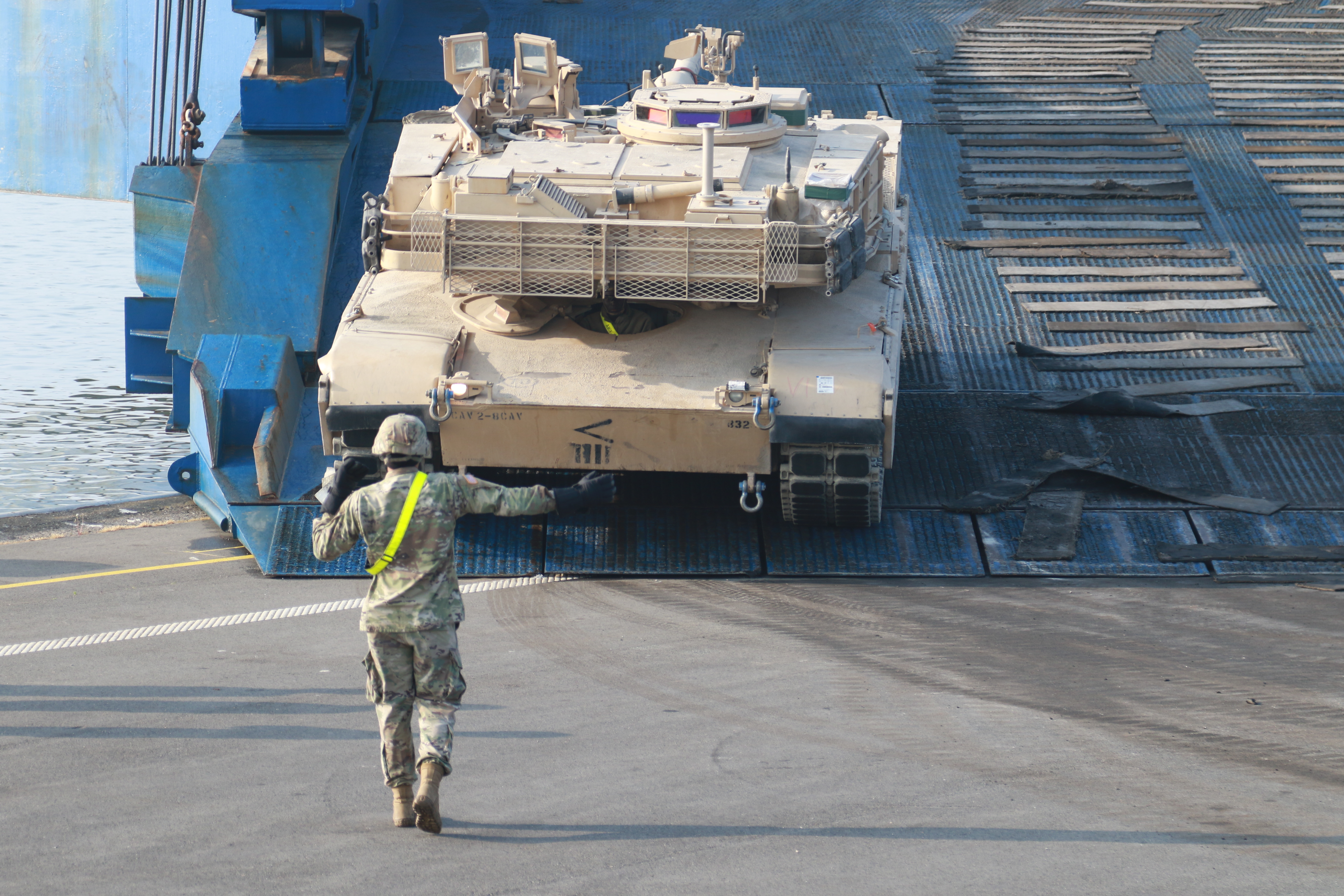

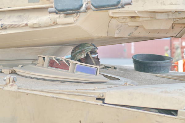

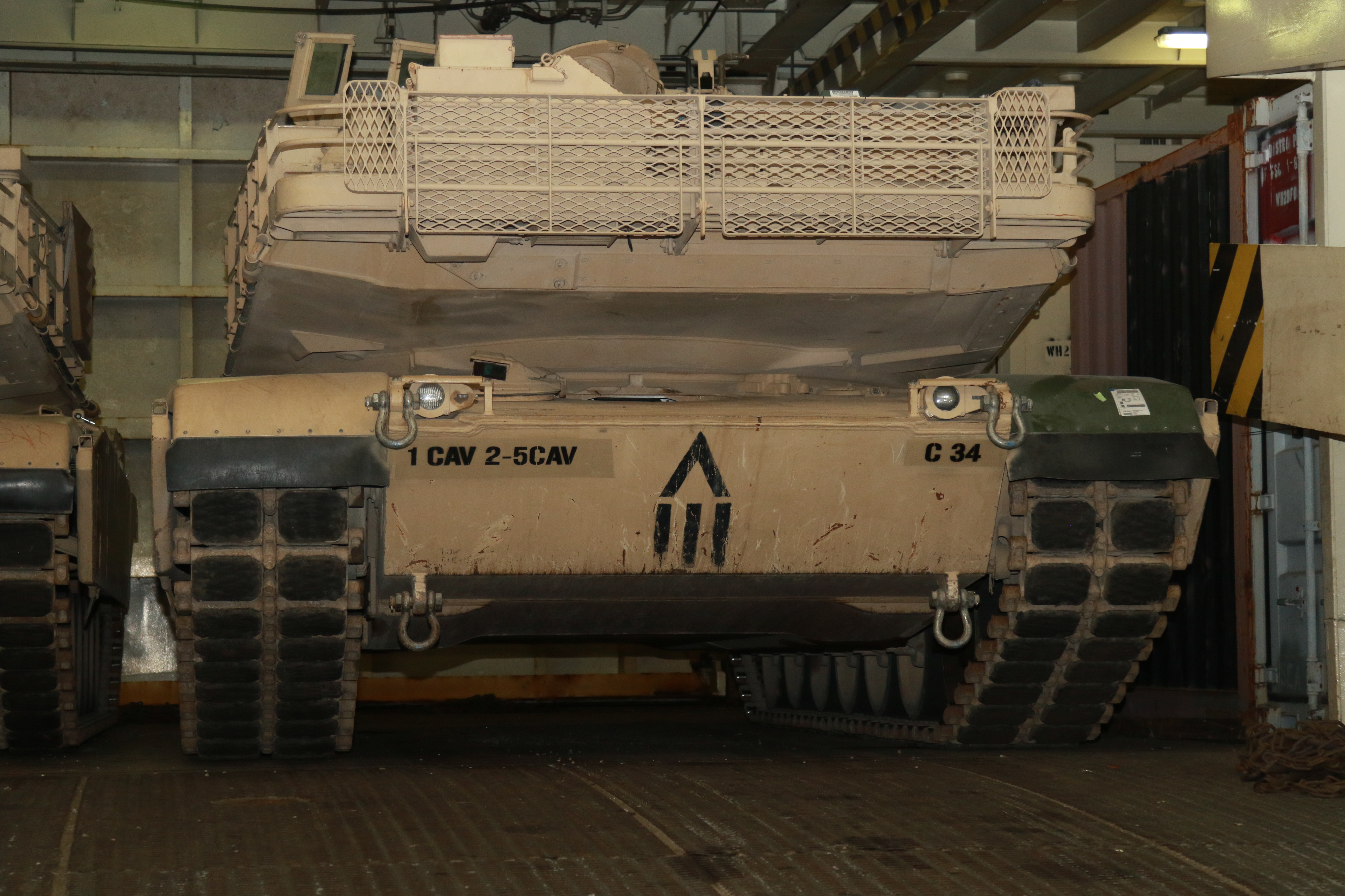

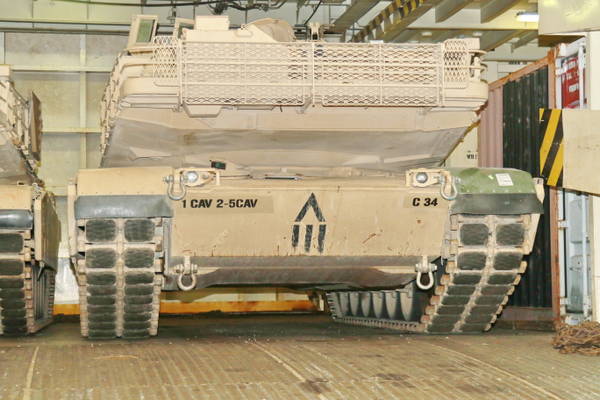

M1A2 SEP v.2 1-ой бронетанковой бригады, прибывшее на учения Atlantic Resolve, Антверпен, май 2018 года. Отсюда и отсюда.
У дрозда где располагалась электроника?
Большой ящик на корме башни

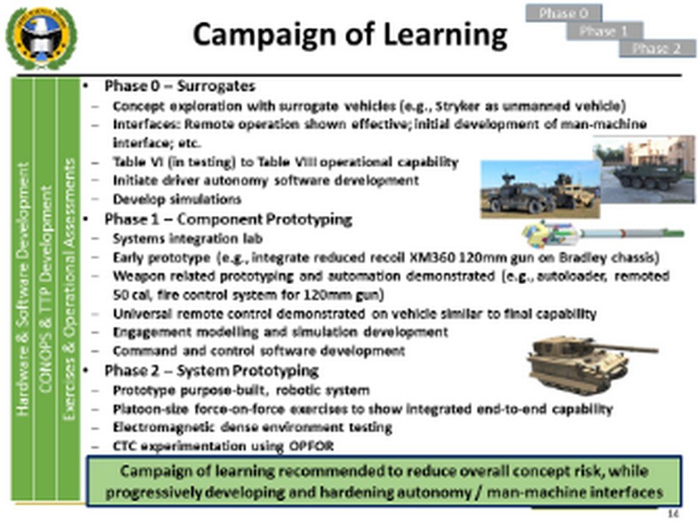

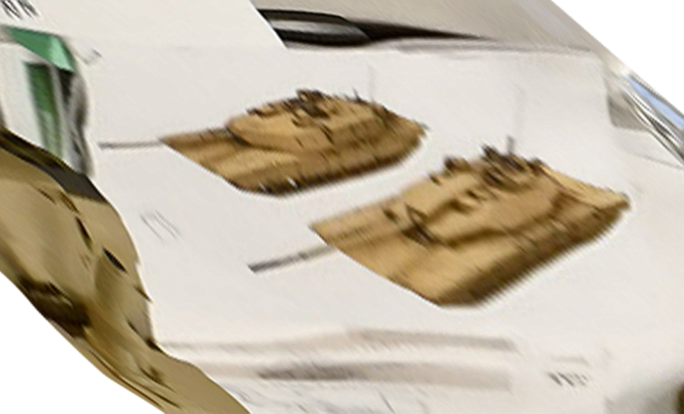

...тем временем американцы в рамках NGCV занятые и разработкой опционально обитаемого танка, выложили пару фоток с мозгового штурма рисовавших концепты дизайнеров:
http://www.usarmygvsc.com/soldier-innov … placement/
Моделька (не Абрамса а другая) видимая на фото, известна по слайдам NGCV нескольколетней давности
Roshindow выправил картинку:
Отредактировано skylancer-3441 (2020-08-02 21:35:32)
Разрезную башню нарисовали однако.
Выше все написано-запретили экспорт брони с ОУ, от чего амеры вылетели с конкурса полностю.
Выше написано что это было частичной проблемой (с указанием на проигрыш из-за этого шведской версии брони лео-2 (которого, как подразумевалось можно было и избежать)), логику цитаты я так же подробно разобрал выше.
Это единственный аргумент? Если так, то пока что мало данных чтобы твёрдо склониться к одной из двух версий, но приведенная Disruptor цитата (что само по себе не самый твердый аргмент) говорит тем не менее об отсутствии ОУ в броне на тендере.
Именно что танка или недотанка на шасси перспективной БМП?
дизайнеров
Ложные друзья переводчика?
Главное - создать дееспособные мозги. А адаптировать их к другой машине уже намного проще.
