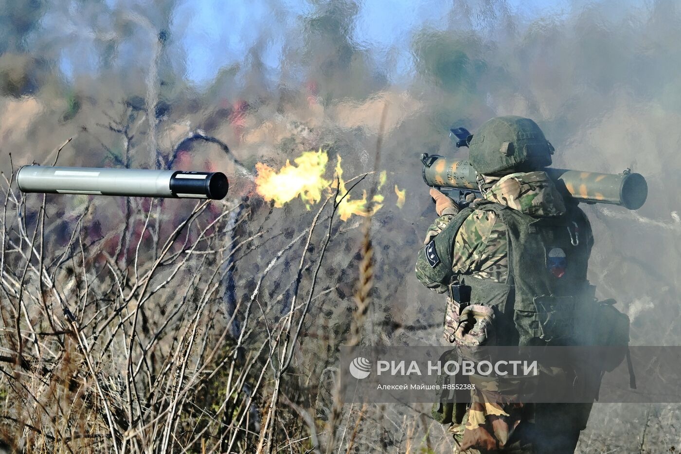

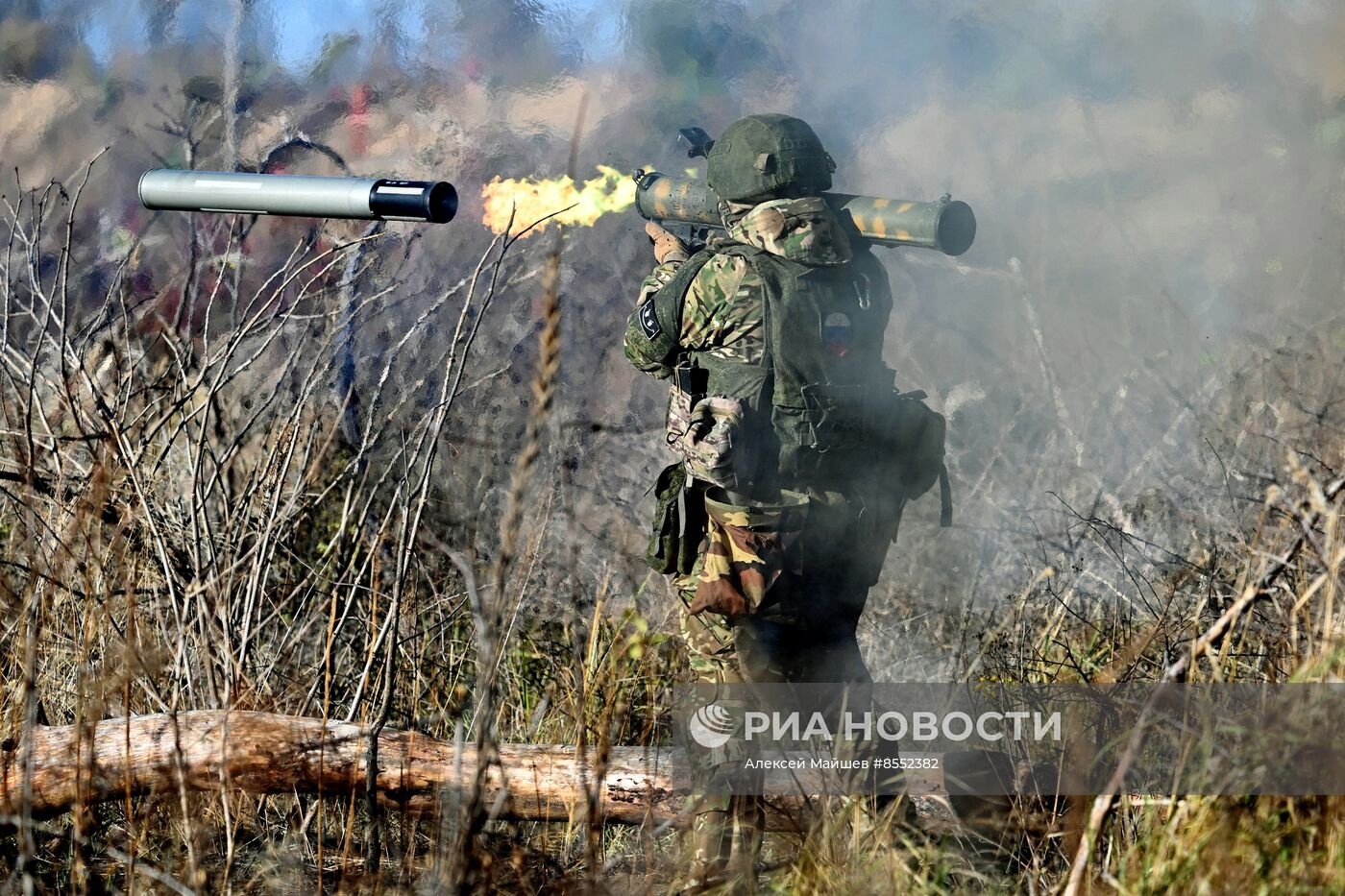

Боевая подготовка огнемётчиков ВДВ на одном из полигонов в зоне проведения СВО.
http://upforme.ru/uploads/000a/e3/16/1472/21559.jpg
http://upforme.ru/uploads/000a/e3/16/1472/11655.jpg
http://upforme.ru/uploads/000a/e3/16/1472/218519.jpg
http://upforme.ru/uploads/000a/e3/16/1472/260637.jpg
Отредактировано DAK (2023-11-08 21:28:15)
304
почему эти средства выделены отдельно, а не в общем ряду с гранатометами, которыми они по сути и являются?

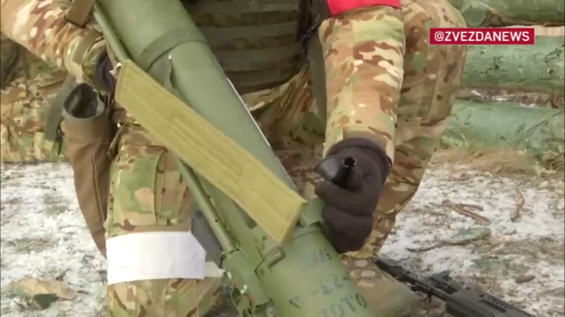

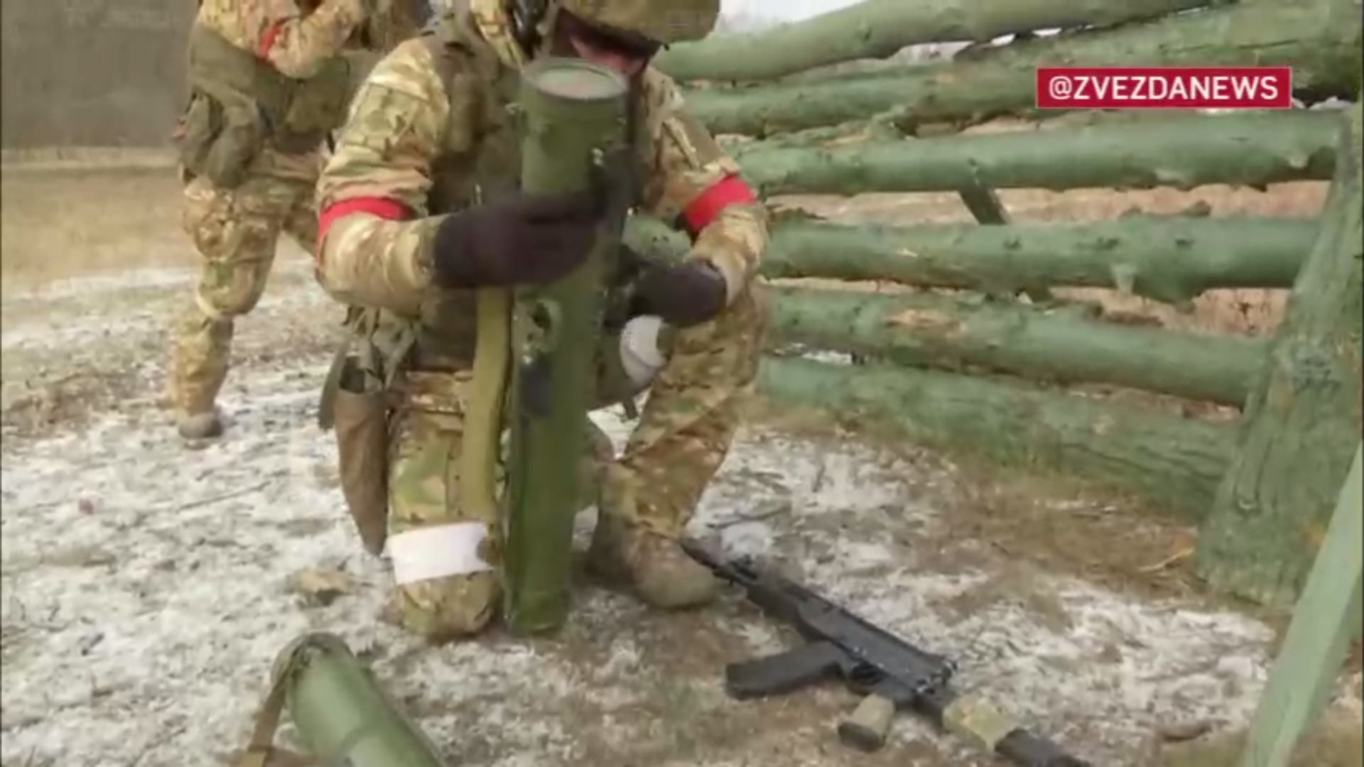

РПО-А выпуска 2023 года.
http://upforme.ru/uploads/000a/e3/16/1472/47766.png
http://upforme.ru/uploads/000a/e3/16/1472/874030.png
306
МРО вроде вне было видно?
