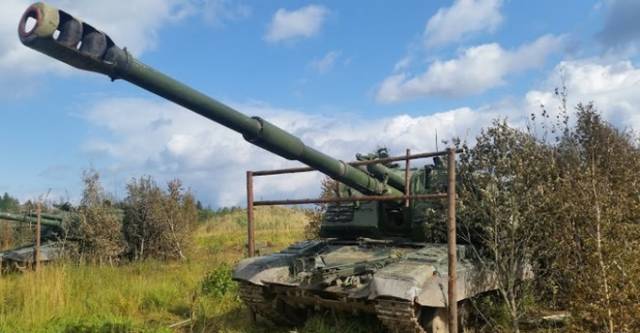

По поводу применения тепловизоров  и способов от них укрыться...
https://topwar.ru/133767-v-teplovizore- … vidno.html
Американская армия испытала тепловизоры во время второй иракской войны и пришла от них в неудержимый восторг. Ночью на фоне охладившейся пустыни силуэт танка был четко и ясно виден за километры — так, что можно было наводить оружие по тепловизионному изображению. После такого успеха армия США стала тысячами закупать чувствительные тепловизоры. Кроме того, BAE Systems по контракту создает для Армии США комбинированный прибор ночного видения и тепловизор, выполненный в виде очков. Разработка этих очков получила бюджет в 434 млн. долларов.
По мере накопления боевого опыта использования тепловизоров и появления в Интернете роликов, в которых демонстрировалось, как вертолет с тепловизионным прицелом расстреливает противника, будто на полигоне, стала постепенно распространяться своего рода «тепловизионная боязнь». Мол, американцы, оснащенные тепловизионными прицелами, могут ночью отстреливать противника, словно в тире. Разумеется, все это примерялось на российскую армию, пока что лишенную такого же количества тепловизионных приборов, и из этого делались душещипательные выводы: мол, американцы могут нас победить в войне.
Как только это стало понятно, отечественная «выживальщическая» общественность стала интенсивно шевелить мозгами на тему того, как побороть новейшую технику потенциального супостата чем-то простым, вроде кирпича. Хотя сами по себе выживальщики часто вызывают лишь усмешку многими своими наивными представлениями, надо все же отдать должное: именно в вопросе обмана тепловизоров потенциональных захватчиков родных лесов и болот им удалось продвинуться далеко вперед. Все делалось по науке. На форумах устраивался мозговой штурм, а потом высказанные предложения проверялись в походно-боевых условиях с помощью охотничьего тепловизора. Он хоть и не столь хорош, как вертолетный тепловизионный прицел, но все же позволял оценить возможности техники и придуманного средства ее обмана. Выводы иллюстрировались фотоснимками.
Были высказаны и проверены, без особого преувеличения, десятки рацпредложений от народных изобретателей. Результат оказался, так скажем, потрясающим.
Оказалось, что самые простые и подручные материалы довольно легко блокируют тепловое излучение от тела, воспринимаемое тепловизором, что позволяет или замаскироваться (в приборе под маскировкой будет видно темное пятно там, где спрятался человек), или сильно размыть контуры теплового пятна. Последнее также весьма важно, поскольку затруднить опознавание цели так же важно, как скрыться от взгляда противника совершенно.
Первое. Существует много материалов, которые блокируют тепловое излучение. К ним относится стекло, способное скрыть тепло даже от весьма чувствительного датчика и на близком расстоянии, практически в упор. Прекрасный результат показал легкий лист сотового поликарбоната, не хуже, чем у стекла. На удивление неплохо выступил обычный полиэтилен, прозрачный для теплового излучения. Полиэтиленовая пленка, конечно, не закрывала источник тепла полностью, но зато сильно размывала его контуры. Среди растительности человека под полиэтиленовой накидкой разглядеть было бы весьма трудно.
Принцип оказался прост. Для блокирования теплового излучения, воспринимаемого тепловизором подходит любой материал, который сам плохо нагревается, не переизлучает и не отражает тепло. Чем хуже теплопроводность материала — тем лучше. К примеру, неопреновый гидрокостюм выглядит в тепловизоре черным. Один из участников мозгового штурма сделал удивительно простую и эффективную вещь — противотепловую маску на лицо. Он взял пищевую фольгу и полиэтилен, переложил их в несколько слоев и прошил для прочности. Затем он взял кусок туристической пенки (обычно это вспененный полиэтилен или этиленвинилацетат), прорезал в нем две узкие прорези для глаз, а снаружи прикрепил вышеописанный теплоотражатель. Походив в ней несколько минут, чтобы вся конструкция прогрелась теплом тела, он сделал снимок на тепловизор. На нем лицо было закрыто черным квадратом, в котором ярко горели, как у инопланетянина, две прорези для глаз. Автор разработки говорит, что прорези для глаз можно закрыть стеклом. Думается, что старая добрая ватно-марлевая маска из советского учебника по гражданской обороне покажет не худший результат.
Второе. Были проведены натурные испытания в условиях густой растительности, кустарника и особенно камыша. Оказалось, что в камышовых зарослях тепловизор человека не различает. Тепловой поток блокируется стеблями камыша, в которых циркулирует вода, что создает охлаждаемый экран. То же самое можно сказать о густой траве, густой листве, густом кустарнике. Все это преграда, за которой тепловизору трудно что-то разглядеть. Выживальщики от этого воспряли духом. Если американцы попробуют прочесать ночью наши леса, обладающие густым подлеском, то им в этом тепловизор не особо поможет. Все же, Россия — не Ирак, и условия тут другие.
Из этого был сделан вывод, что всякого рода щиты и укрытия из камыша, а также из фанеры могут быть вполне эффективной маскировкой от тепловизора. Это может быть, к примеру, самая обычная, плотная камышовая циновка. Главное — не подогревать ее теплом своего тела.
Поскольку климат России несколько отличается от Ирака, и тут бывают такие погодные явления, как дождь, снег и влажный туман, то было выяснено, что это также помогает против тепловизоров. Вода в пластиковой бутылке, к примеру, полностью скрывала тепло от нагретого паяльника. Мокрая накидка, например, плащ-палатка, скрывает тепло не полностью, но зато весьма ощутимо размывает тепловое пятно, делая его трудноузнаваемым. В мокром от дождя лесу от тепловизора будет мало проку.
Третье. Неплохо маскируют от тепловизора некоторые виды одежды. Судя по отзыву экспериментаторов, наилучшими оказались классические образцы: ватники, ватные штаны, бушлаты. Весьма неплохо показал себя мех, но не всякий. Лучше подходит мех с полым волосом, в наибольшей степени теплоизолирующий.
Американские стратеги могут скрежетать зубами: ватник и тут защищает русских. Водка тоже может быть средством защиты. На холоде даже небольшое количество спиртного ведет к сужению периферийных сосудов тела, что ведет к тому, что конечности охлаждаются и становятся менее заметны в тепловизоре. Можно все тело прикрыть защитой, но ярко светящиеся теплом руки могут человека выдать, особенно вблизи. Главное — не увлекаться и помнить об опасности обморожения.
Но это еще не все открытия. Из наиболее примечательного оказалось, что очень эффективным средством против тепловизора является обычный зонтик. Под открытым зонтом человек в тепловизоре не виден. Зонт блокирует тепловой поток от тела, но при этом сам не нагревается и тепло не переизлучает. Такой же эффект имеет палатка, да и вообще любой тканевый навес, расположенный на некотором расстоянии от людей.
Таким образом, усилиями общественности было показано, что тепловизор можно сделать бесполезным самыми простыми средствами, изготовляемыми из подручных материалов. Можно довольно легко замаскироваться на позиции, закрыть от теплового обнаружения огневую точку или позицию снайпера. При желании можно укрываться от обнаружения тепловизором даже в движении. Для этого потребуется ростовой щит, предположим из поликарбоната или легкой фанеры, который боец несет впереди себя левой рукой, для чего на щите делается специальное ременное крепление (обязательно теплоизолированное от щита). В щите проделывается бойница для наблюдения, закрытая прозрачной пластмассой или закаленным стеклом. Сам щит должен иметь маскировку и от визуального наблюдения: камуфляжную окраску и прикрепленные к нему стебли и ветки.
Тактически такой щит наиболее применим, во-первых, ночью, во-вторых, в сочетании с другими препятствиями, например, деревьями, кустами, строениями (но надо помнить, что каменные строения, нагретые солнцем, ночью светятся в тепловизоре и могут демаскировать того, кто пройдет на их фоне). Двигаться с ним лучше приставным шагом, следя за тем, чтобы щит не шевелил ветки деревьев и кустов (это будет видно в тепловизоре). Можно встать на колено и поставить щит перед собой, можно лечь и положить его перед собой или накрыться им. Для стрельбы надо немного повернуться в сторону, держа оружие наизготовку, но после выстрела (даже с ПБС; в тепловизоре нагретое теплом тела и выстрелов оружие будет гореть ярким пятном) надо тут же сменить позицию и укрыться щитом. Еще надо помнить, что частая стрельба из-за щита скоро приведет к тому, что горячие пороховые газы могут образовать в тепловизоре светлый ореол вокруг щита. Так что позицию желательно менять как можно чаще.
Обсуждается также возможность создания специальной теплоизолирующей экипировки, резко снижающей заметность в тепловизоре. Возможно, что такой комплект создать можно и он будет эффективен. Но вряд ли он будет широко распространен. Скорее всего, его будут использовать в спецназе и разведке. Для остальной армии останутся более простые и доступные средства тепловой маскировки вроде вышеописанных щитов или тканевых пологов и накидок, в особенности если это будет массовая армия.

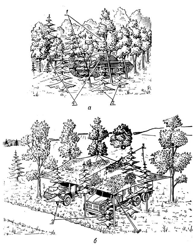

Маскировка техники в редколесье:
а – под связанными кронами деревьев; б - под горизонтальными масками.
http://forumupload.ru/uploads/000a/e3/16/1134/t64126.jpg

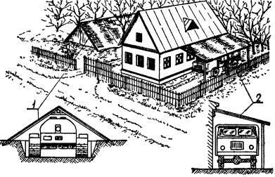

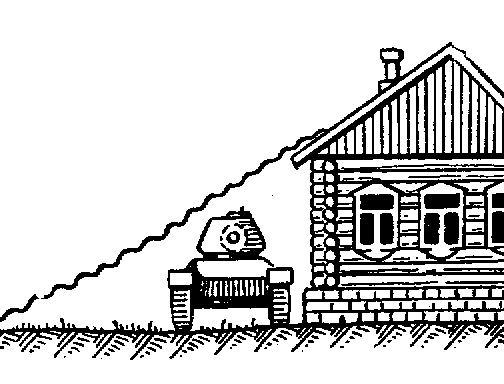

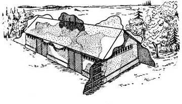

Маскировка техники
в хозяйственных постройках населенных пунктов.
Густые кустарники, придорожные посадки, сады и парки также могут быть использованы для маскировки войск и объектов, обладая значительной пятнистостью, которая создается тенями и меняющейся высотой и густотой деревьев.
НАСЕЛЕННЫЕ ПУНКТЫ (села, станицы, хутора и другие поселки сельского типа) обладают хорошими маскирующими свойствами благодаря наличию в них значительных пятен от домов, различных по цвету и яркости приусадебных участков, дорог, площадей. В солнечную погоду тени, падающие от домов, деревьев и других местных предметов, еще больше усиливают пятнистость фона.
Личный состав и техника, располагающиеся в населенном пункте, могут использовать существующие искусственные сооружения (первые этажи зданий, подвалы, гаражи и т.д.) в качестве укрытий. Маскировочную емкость населенного пункта определяют, исходя из количества имеющихся в нем домов (один дом на одну машину или два дома на одно мотострелковое отделение).

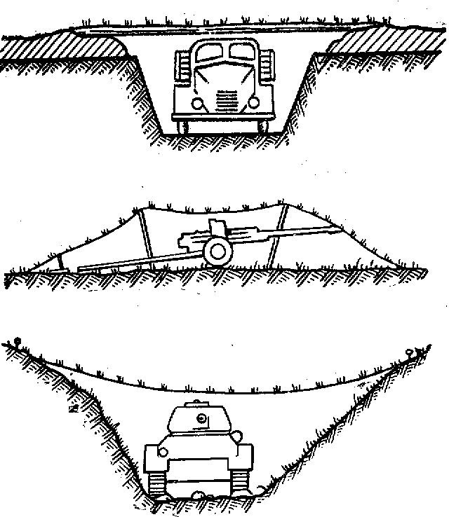

ОБРАТНЫЕ СКАТЫ ВЫСОТ, ОВРАГИ, БАЛКИ, КАНАВЫ И ДРУГИЕ НЕРОВНОСТИ МЕСТНОСТИ, А ТАКЖЕ СПЛОШНЫЕ ЗАБОРЫ, НАСЫПИ, ВЫЕМКИ, СНЕЖНЫЕ ВАЛЫ, СТОГА СЕНА, СКИРДЫ СОЛОМЫ И ДРУГИЕ МЕСТНЫЕ ПРЕДМЕТЫ, при умелом их использовании, могут оказаться надежной естественной маской, особенно от наземной разведки. Являясь, по существу, не просматриваемой преградой между средствами наблюдения противника и объектом, они образуют поля невидимости, которые следует использовать для размещения войск и объектов.

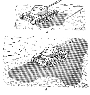

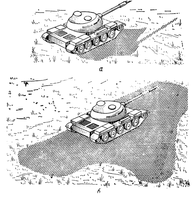

Использование рисунка местности заключается в выборе такого места расположения объекта и придания ему такой формы и размеров, при которых он не отличается от имеющихся на местности пятен. К этому приему маскировки прибегают при строительстве складов с наземными хранилищами, военных городков, аэродромов и других стационарных объектов.
Использование цвета местности достигается путем расположения боевой техники, транспорта и отдельных инженерных сооружений на участках, цветовой тон и коэффициент яркости которых близки к соответствующим характеристикам поверхности маскируемого объекта. Так, на распятненной местности, особенно зимой при наличии не сплошного снежного покрова, до отрывки окопов танки, окрашенные в темный цвет, располагают на темных пятнах, а танки, окрашенные в белый цвет, - на светлых пятнах на снегу, так, чтобы тени от них ложились на темные пятна.
http://forumupload.ru/uploads/000a/e3/16/1134/t85804.png
Использование темных пятен при расположении
техники на открытой местности:
а – неправильно (пятно не использовано);
б- правильно

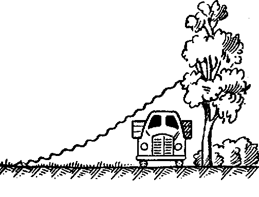

Возможности оптической разведки снижаются и в том случае, когда объекты располагаются в тени местных предметов.
На местности с незначительным количеством естественных масок, технику располагают таким образом, чтобы ее тени искажались. При этом учитывать перемещение теней в течение дня.
В этом случае маскировочный эффект достигается: если объект маскировки ниже местного предмета - расположением его в тени, если объект выше местного предмета - размещением его с солнечной стороны с целью искажения тени, создаваемой данным объектом.
Местные предметы способствуют маскировке войск и объектов от радиолокационной разведки, если маскируемые объекты располагать таким образом, чтобы удаление их от местных предметов не превышало разрешающую способность РЛС. При этом за расчетную величину принимают меньшее значение из разрешающей способности по дальности и разрешающей способности по углу.

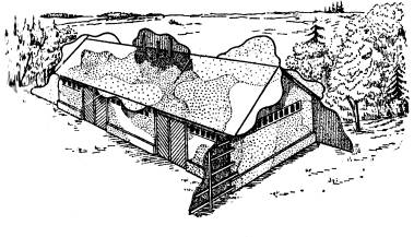

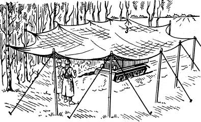

Маски-перекрытия скрывают объекты от наземного и воздушного наблюдения противника. Для маскировки объектов, не возвышающихся над поверхностью земли, применяются плоские маски-перекрытия, для возвышающихся над землей - выпуклые маски-перекрытия, а для объектов, расположенных в оврагах, выемках, воронках - вогнутые маски-перекрытия.
http://forumupload.ru/uploads/000a/e3/16/1134/t25420.png
Летом плотность заполнения масок-перекрытий может быть равномерной и равной 70-80% или неравномерной (70-80% над объектом и 40-50% в остальной части).
Зимой масками-перекрытиями могут служить снеговые и ледяные своды, перекрытия из уплотненного снега (снеговых кирпичей, кусков бумага, намороженная на каркас из прутьев или на сети, а также обсыпанная снегом ткань.

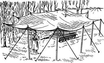

Горизонтальные маски
Горизонтальные маски скрывают объекты только от воздушного наблюдения. Размеры маски должны превышать размеры маскируемого объекта. Эти маски изготавливаются из штатного маскировочного покрытия и устанавливаются на кольях с растяжками.
http://forumupload.ru/uploads/000a/e3/16/1134/t47881.jpg
Маски-навесы
Маска навес является разновидностью горизонтальной маски.
Ее особенностью является то, что она изготавливается главным образом из подручных материалов, присущих для данной местности.
Маски навесы применяются для маскировки техники. Они скрывают маскируемые объекты не только от воздушного, но и от наземного наблюдения противника.

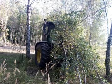

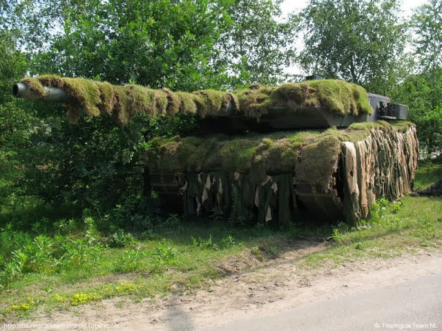

9

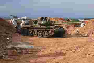

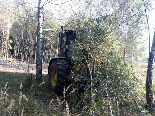

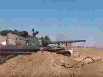

http://forumupload.ru/uploads/000a/e3/16/1134/t27603.jpg
http://forumupload.ru/uploads/000a/e3/16/1134/t84080.jpg
http://forumupload.ru/uploads/000a/e3/16/1134/t48732.jpg
http://forumupload.ru/uploads/000a/e3/16/1134/t50536.jpg
Правильный подход (применим при длительной стоянке с выключенным двигателем)...
http://forumupload.ru/uploads/000a/e3/16/1134/t84643.jpg
http://forumupload.ru/uploads/000a/e3/16/1134/t70714.jpg
http://forumupload.ru/uploads/000a/e3/16/1134/t20414.jpg
В корне не правильный...

10
Gadfly написал(а):
тоже слегка недоумеваю зачем это здесь?
Да чет задело, когда смотрел, как расстреливали технику, как на полигоне.... Самое интересное, что это азы маскировки, но почему-то никто не потрудился указать на ошибки сирийцам.... У них понятно,  кадровую армию повыбили, где советники, мать их???
Дальше буду с Донбаса информацию тянуть потихоньку....
Книга такая есть.... Вопрос именно, что делать если нет штатных инженерных средств.
Ну и может быть будет кому интересно, кто вообще не в теме....

КНР продолжает настаивать на возращении Тайваня (Китайской Республики) в свой состав, и островное государство готовится к обороне на случай военного вторжения. В ходе «недель боевой готовности», которые проходят сейчас на Тайване, армия Китайской Республики показала необычные приёмы, которые она намерена использовать на случай, если Китай решится на военную операцию.
В Минобороны Тайваня указывают, что одной из целей учений для армии Китайской Республики было повышение её «способности к маскировке, обману и манёвренности в соответствии с принципом «сражайтесь, где бы ни происходил бой»».
На фото с учений можно увидеть бронетранспортёр Clouded Leopard в ярком камуфляже, делающем боевую машину похожей на строительную технику. Также в городской пейзаж отлично вписываются машины M113, укрытые растительностью под мостом, а танк (предположительно, M60A3 Patton) не отличить от кучи отходов, в которых он скрыт.
