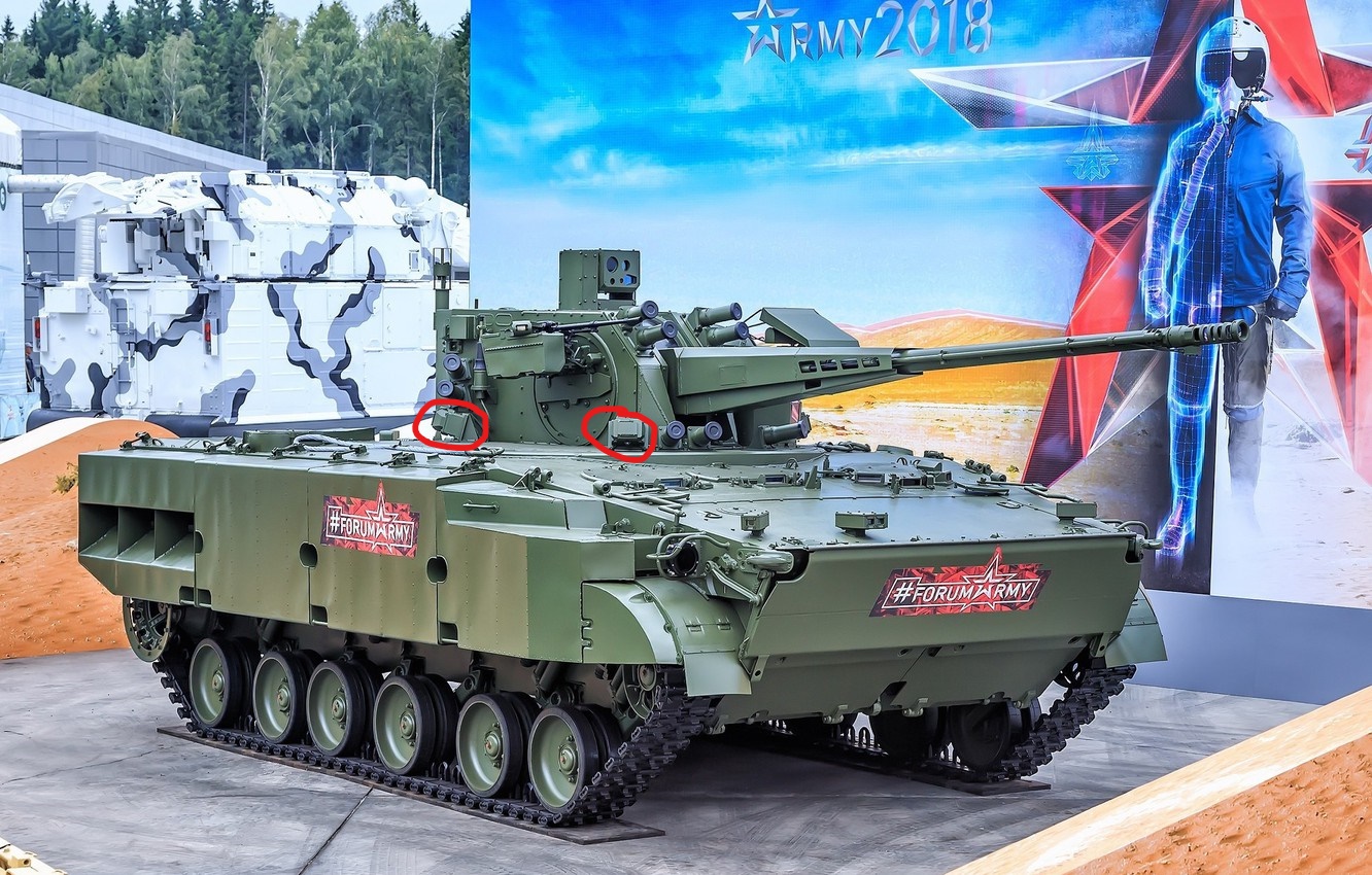

нельзя сказать что об этом совсем не думают
кмк, как раз УФ-датчики или лазерные
https://upforme.ru/uploads/000a/e3/16/1932/t807187.jpg
Отредактировано ArtemV (2021-10-20 14:27:43)

Ну, идея странная, склеить 4 зрк в 1 и рядом оставить аналогичный зак.
77
кстати, для начала можно пойти по простому и легкому пути  ===> например попробовать замутить КАЗ на базе АПУ от машины разведки и управления комплекса «Корнет-ЭМ» https://oborona.ru/includes/periodics/d … tail.shtml
там в АПУ уже интегрирована и РЛС, и ТПВ-ТВ-ЛЦУ-ЛК для УР - при этом получилось довольно компактненько и выдвигается-убирается в походное положение
единственное для КАЗ обычная корнетовская ПТУР слишком габаритная-тяжелая и имеет КУ или термобарическую БЧ, что не эффективно по малым или скоростным ВЦ
поэтому надобно:
1. на базе СУ корнета сбацать мини противо-ракетку - допустим диаметром 70мм, длиной около 50см, общей массой 5-кг, с ОФ БЧ 3кг, дальностью перехвата 150-500м - короче что-то типа УР Булат, но противо-воздушная и потому обязательно с неконтактным лазерным взрывателем
2. вместо 4х ПТУР на АПУ может разместить примерно 8-16 миниракеток, собранных в выдвигающиеся в боевое положение пакеты  - например на том же ЗРПК Панцирь можно разместить 2 такие АПУ с ТПК - они могут в убранном состоянии размещаться между кабиной и башней, а в боевом положении выдвигаться вбок, чтобы прикрывать по 180 градусов справа и слева от Панциря, и при этом не мешать работе и вращению самой башни ЗРПК с пушками и зурками ...
3. так как дальность нам нужна не более 500м для КАЗ - то наверное можно УР Булат немного подрезать по длине и массе, либо можно за счет урезания движка добавить еще одну небольшую ОФ БЧ для увеличения гарантии поражения малоразмерных ВЦ
Отредактировано ДимитриUS (2020-12-01 05:59:18)
Размер гранаты для РПГ-18 - 64 мм калибр. Длина где-то 600 мм. Масса меньше 1.5 кг. Допустим, в калибре 70мм и лучше используя пространство, вы сможете создать ракету весящую 3.5 кг. Только вот Муха летит с начальной скоростью чуть больше 100 м/с. Как вы собрались попасть в цель, летящую со скоростью в районе маха, при таких энергетических характеристиках на дистанции 500 метров? Там даже самонаведение не спасет.
На танках калибр 100 мм используется не просто так - чтобы гарантированно поразить ракету при посредственном наведении. При этом это делается в упор к танку. Как вы собрались поражать цели на дистанции гранатами/ракетами меньшего калибра? Ими же надо попасть. Если вы используете дешевую АФАР, то вряд ли у вас точность определения координат будет лучше 1 градуса. А это уже 5 метров отклонения на дистанции 300 метров. А это только возможный промах из-за неточности РЛС. Сюда еще приплюсуйте различные внешние факторы, типа ветра, и отклонение будет больше. Как будете обеспечивать самонаведение? Радиокомандным способом по методу трех точек? Наверное, понадобится что-то быстрее 100 м/с, чтобы попасть при таком методе наведения, так как ракета не будет лететь по прямой. И опять-таки остается проблема точности РЛС.
В общем, если слегка посидеть и поразбираться, то вся идея выглядит как высосанный из пальца франкенштейн, который не будет способен выполнять нужные задачи и более того - он не нужен. ЗРК типа панциря или тора прежде всего в современном бою предназначены для сбивания авиационных средств поражения. Самолеты уже не залетают в радиус их действия, так как даже относительно дешевыми бомбами могут бомбить издалека. Остается сбивать беспилотники, которые неопытные операторы пускают на убой, да АСП. А если ЗРК изначально предназначен сбивать АСП, зачем к нему присобачивать еще КАЗ, который должен тоже сбивать АСП? Та же проблема РЛС для КАЗ сразу пропадает, если вспомнить, что на ЗРК уже стоит отличная РЛС, которая может обстреливать воздушные цели. И если стоит задача отбиваться от более массированных налетов, то нужно просто увеличивать количество сопровождаемых целей текущей РЛС (вроде 20 для современных АФАР обстреливать не проблема?) и увеличивать количество каналов управления ракетами. А размер боезопаса решается использованием малогабаритных ракет, которые как раз нужны только для самообороны - сбивать цели летящие прямо на ЗРК (ну ими еще можно сбить дешманские квадрокоптеры, на большее они вряд ли способны).
В общем все проблемы решаются простым экстенсивным развитием и никаких революционных КАЗ не требуется. Ну а страшная проблема воронки над ЗРК решается соседним ЗРК.

чтобы решить эту проблему, вы хотите поставить на ЗРК еще 4ре АФАР, поворотный комплекс с миниракетами, отдельные каналы управлениями этими миниракетами. Не проще ли докупить еще один ЗРК?
на Армату и новые БМП поставили же, и ничего никому не мешает ;) --->

Все упирается в то, что ЗРК малой дальности УЖЕ сбивает АСП. И все проблемы с АСП можно решать наращиванием возможностей ЗРК.
неа, ЗРК МД не способны сбить цели в своей МЕРТВОЙ ЗОНЕ, на дистанциях менее 500м - эти задачи и должен выполнять КАЗ!
Вон те же проблемы с защитой ЗРК большой дальности решают не постановкой КАЗ на них, а защитой их ЗРК малой дальности.
верно, потому речь не о них - а о ЗРК МД, которые и будут подвергаться непосредственному огневому поражению
На мой взгляд, если хочется дешевыми способами нарастить возможности по сбитию АСП, то лучше добавлять дешевые средства типа Деривации-ПВО, которым торы будут говорить, откуда летят ракеты. Хотя я сомневаюсь, что Деривация в калибре 57 мм может надежно решать подобную задачу.
а с чего вы взяли что специализированный девайс типа Деривации с продвинутой СУО да еще на гусеничном шассе - это дешевое средство?? - по мне так проще-дешвле КАЗ добавить к Панцирю-Тору в виде нескольких миниАФАР по углам бронемашины и парочки поворотных ПУ для мини-противоракеток (или для боеприпасов с УЯ как на Афганите)  :suspicious:
