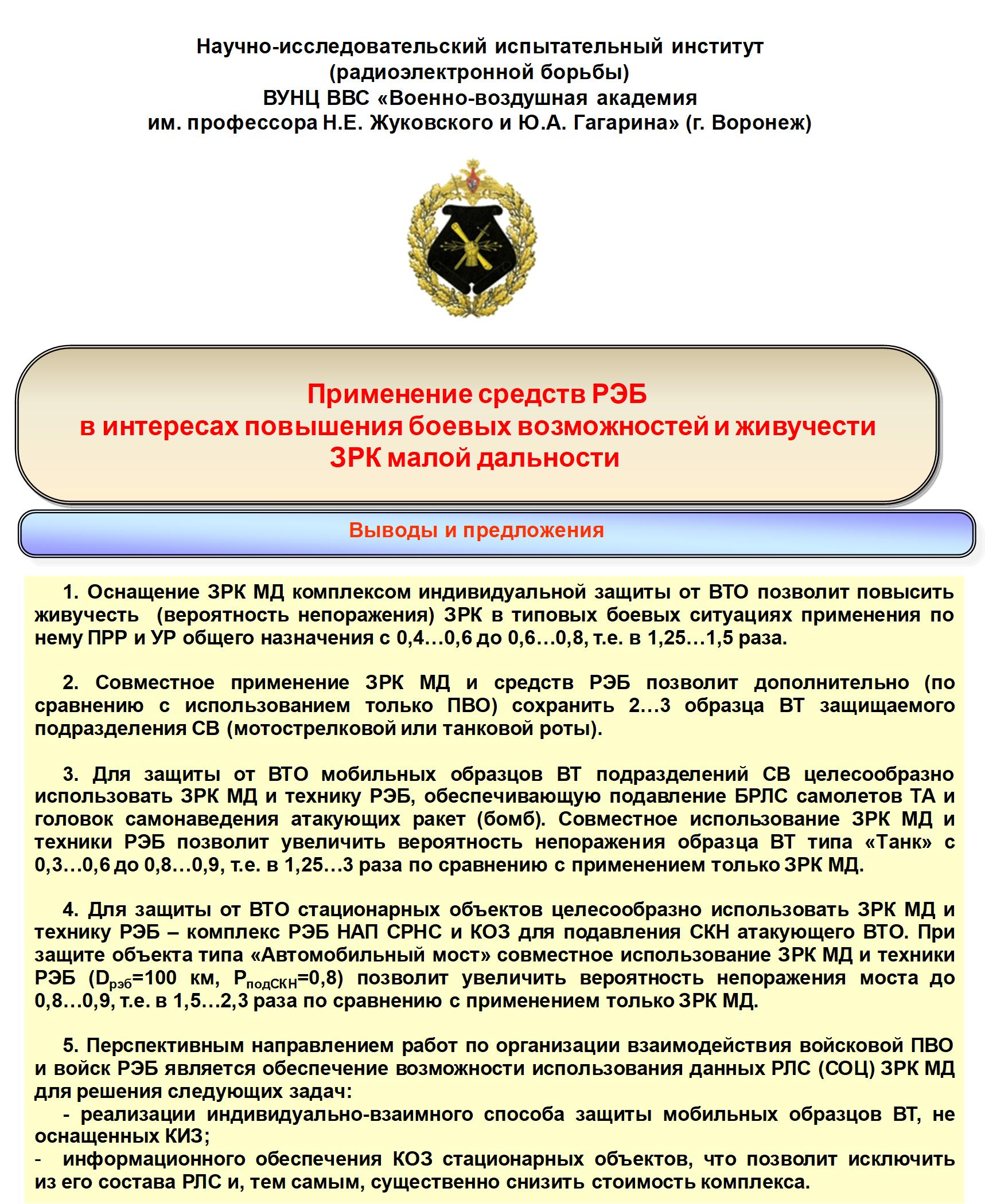

http://upforme.ru/uploads/000a/e3/16/1981/82151.jpg
Нашел доклад одного небезызвестного сотрудника отдела НИИИ (РЭБ) ВУНЦ ВВС «ВВА». Выкладываю страницу с выводами и предложениями…
