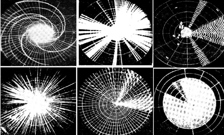

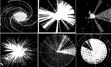

Прожектор должен задавить целый диапазон. А фонарик светит в узкой полосе частот, постоянно меняющейся
Мои знания в РЭБ фрагментарны,давно считал курсовую-обеспечение прорыва эск Су-24, старых,пумовских с исп "Смальты".
Генератор Белого шума пока не создан.. Перекрыть заградительной весь диапазон нереально. Только прицельная по частоте и то на расстоянии
Корабль легко забивал и ЕН и Успех. А там моща приличная. Ну и диаграмма,растр не подходящий.

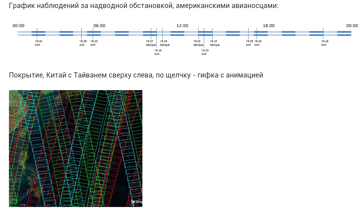

Слежение за китайским.

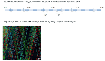

Спер у shoehanger
http://upforme.ru/uploads/000a/e3/16/4661/t82091.png
http://upforme.ru/uploads/000a/e3/16/4661/t59091.png
http://upforme.ru/uploads/000a/e3/16/4661/t65137.png
