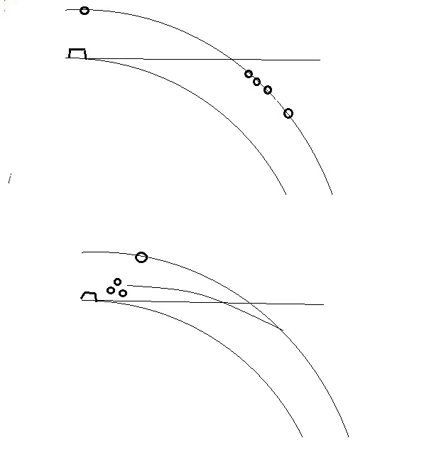

Схема атаки КУГ частично-орбитальными противокорабельными ракетами со спутниковым целеуказанием.
Данная схема хороша тем, что не требует торможения боеголовок до скорости менее 2 км/c на финальной стадии наведения в атмосфере, для прекращения плазмообразования. Это затрудняет для ПРО КУГ перехват боеголовок, и делает боеголовки более компактными за счет отсутствия бортовой активной радиолокационной ГСН.
Ударная орбитальная группировка включает несколько боеголовок (или несколько десятков) и не менее двух спутников с активными РЛС.
Дальность распознавания целей с высоким разрешением спутниковой РЛС - порядка 500 км.
Передовой спутник, летящий на 1500-2000 км впереди основной группировки, производит дозразведку положения КУГ и окончательную идентификацию целей.
После этого группа боеголовок, находящаяся на орбите высотой 150 км за линией радиогоризонта для КУГ (на дистанции более 1000 км), начинает спуск с орбиты.
Немного позади боеголовок по орбите летит еще один спутник. В процессе торможения боеголовок в атмосфере он их нагоняет.
На дальности порядка 100-150 км от КУГ боеголовки находятся на высоте 30-40 км и имеют скорость 3-4 км/c. Спутник находится над ними на орбите. В этот момент боеголовки впрыскивают хладогент в верхнюю часть обтекающего их плазменного потока для восстановления радиосвязи, и принимают окончательное целеуказание по кораблям от находящегося выше их спутника.

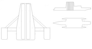

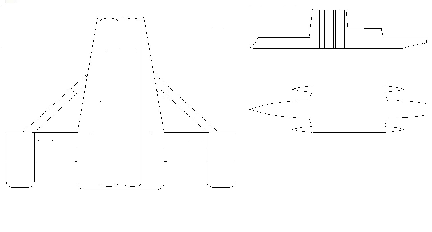

Орбитальные ракеты могут базироваться как в шахтах, так и на мобильных платформах.
Вариант базирования на ракетном линкоре 12 ракет размерности Зенита (стартовая масса 450 тонн, ПН на орбиту 15 тонн).
Каждая ракета несет РГЧ с 8-10 маневрирующими ББ.
Для устойчивости, чтобы не сделать оверкиль от большого верхнего веса, линкор построен по схеме тримарана с боковыми поплавками.
Для снижения стоимости и облечения загрузки в УВП ракеты жидкостные (грузить можно незаправленными).
Топливная пара, чтобы была долгохранимой, высококипящей и не слишком токсичной - можно взять азотный тетраоксид  и керосин.

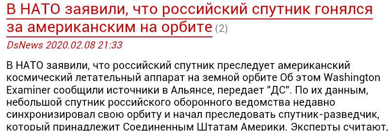

20
timokhin-a-a написал(а):
Это решается отражателями. Машина не понимает, что она видит.
Плюс забыто противоспутниковое оружие, и то, что лучше нам этого джинна из бутылки не выпускать. Мы резко окажемся в конце космической гонки вооружений с нашими бюджетами и технологиями.
Практически выпустили.
http://upforme.ru/uploads/000a/e3/16/4661/t52743.png

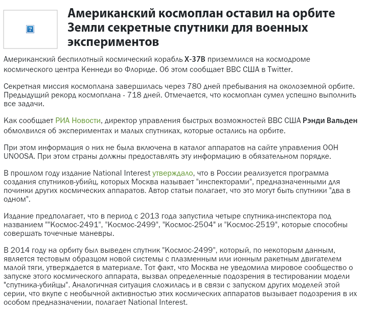

Это фигня. Разминка уровня амерских X-37, китайских и американских экспериментов по поражению спутников ракетами с воды/земли и т.д.
Вот когда реально выйдет ТТЗ, пройдёт Окр и выпустится предсерийная партия реальных ракет орбитального базирования, вот тогда начнётся.
А пока нет.

Polinom написал(а):
Про апертуру не совсем понял. Точнее,совсем не понял
Это размер приемной антенны. От этого (и от длины волны) зависит разрешение.
Интерферометр - это система нескольких разнесенных приемников. Расстояние между приемниками - база интерферометра.
Приемники ловят волновой фронт, исходящий от объекта наблюдения (его собственное изучение, или отраженное) так, что разрешение получается на уровне виртуальной мегаантенны с апертурой, равной базе интерферометра.
Отредактировано Шестопер (2020-02-24 12:16:05)
26
А пока нет.
Амеры кстати в 2004 году приняли решение о том, что надо иметь возможность закрыть космос силой для всех, кто "не США". Но пока это всё "вокруг да около" и лучше это лихо не будить.
Отредактировано timokhin-a-a (Сегодня 09:08:41)
Про задачи и работу супер секретного американского обьекта,который там годами болтается,так ничего и не слышно.
Фигней это не считал еще Лозино-Лозинский.
http://upforme.ru/uploads/000a/e3/16/4661/t20356.png
