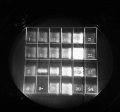

Время 4:04 от начала ролика. Текст: "Наблюдаю работу буя номер восемь!". На экране СПИУ:
https://upforme.ru/uploads/000a/e3/16/4834/t595590.jpg
В ячейке 8 - яркая точка, контура квадрата нет, есть только светящаяся сетка с номерами каналов. А вот в ячейке 7 - горизонтальная линия, широкая, размытая.
Или ошибаюсь?

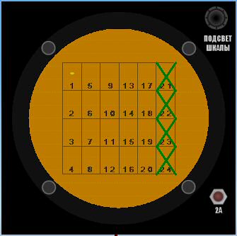

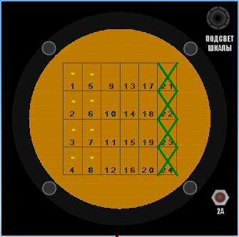

Ну вот что получается:
http://upforme.ru/uploads/000a/e3/16/4834/t106626.jpg
Пока прописаны 4 канала. Первый принимает сигнал "в ближней зоне", второй - "в дальней зоне", третий - нет сигнала, на четвертом канале буи не выставлены. Подсвет сетки экрана максимально возможный.
Так правильно?
600
