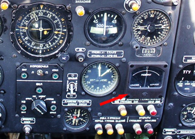

Может, кто подскажет. Вот этот прибор:
http://forumupload.ru/uploads/000a/e3/16/4834/t417774.jpg
(по стрелке). Я бы предположил, что это - указатель разворота от "Сирени". Ну очень похоже на указатель доворота. Или ошибаюсь?

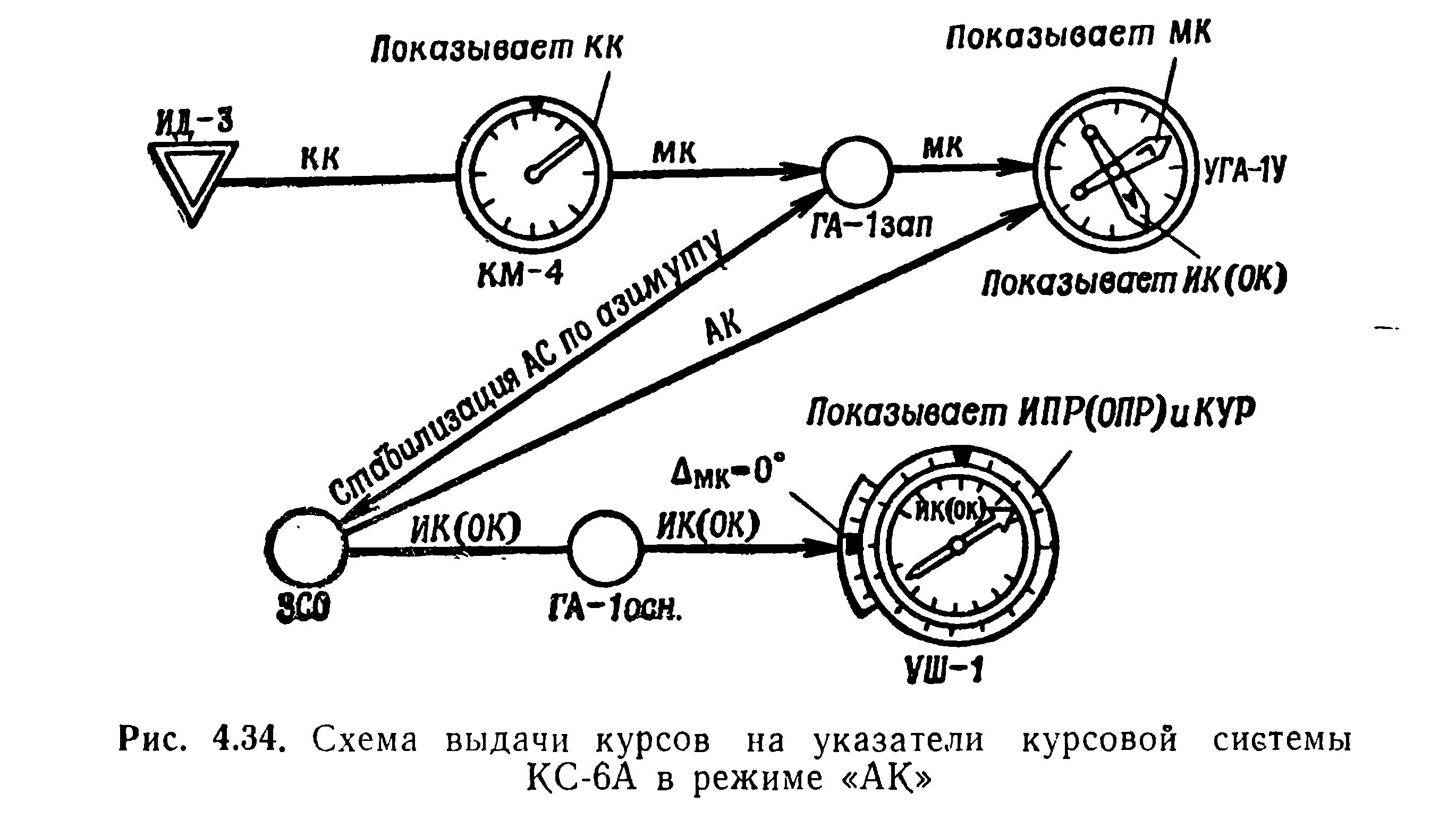

По материалам книги I и по книге
http://forumupload.ru/uploads/000a/e3/16/4834/t900134.jpg

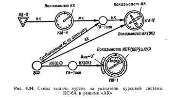

делали курсовую систему КС. Кстати, работа КС-6А с астрокомпасом (и получение ортодромического курса от ДАК-ДБ) описано в книге I (стр. 118-119):
http://forumupload.ru/uploads/000a/e3/16/4834/t451071.jpg
"Мы в гимназиях не обучались" (с) камергер Митрич, И.Ильф, Е.Петров, "Золотой теленок".
Основное отличие КС-4 от КС-6 - использование только одного гироагрегата.
Отредактировано Alexander Belov (2020-12-25 15:36:52)

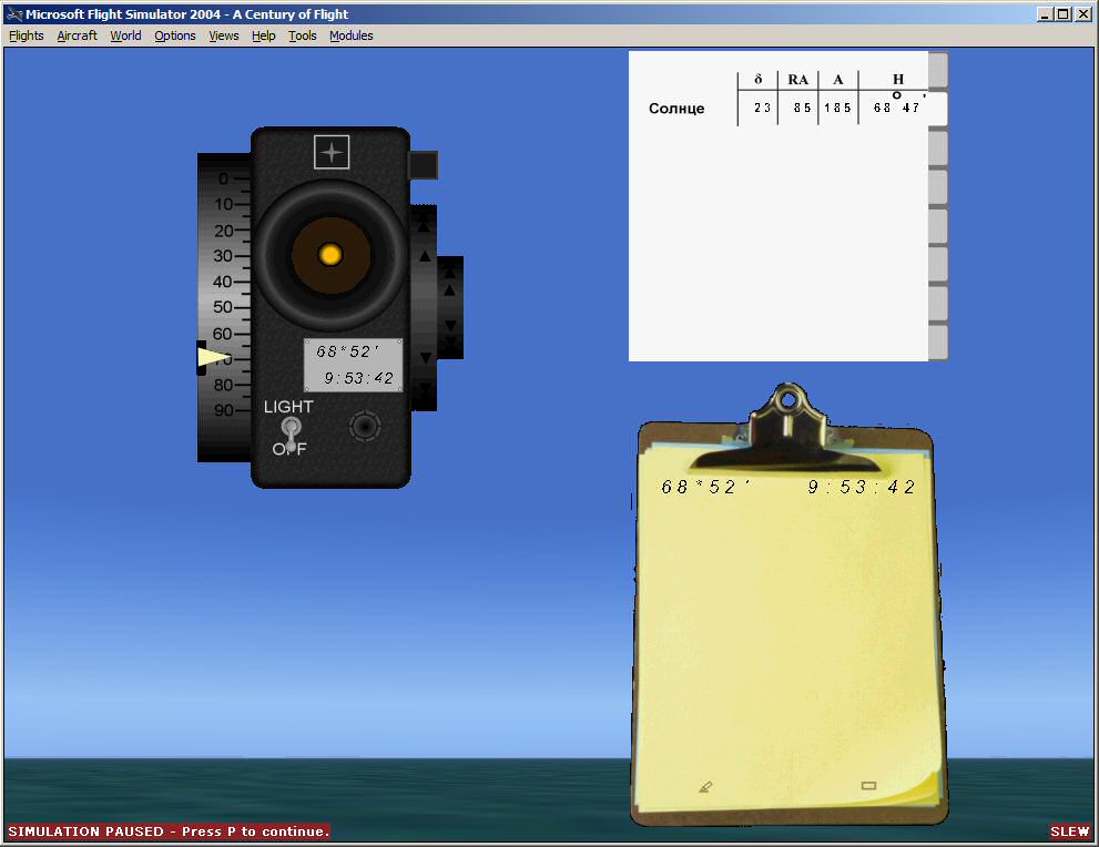

Солнце у нас считается точно, проверяли по морскому электронному альманаху SkyMate. Чтобы получить правильный истинный курс по Солнцу надо вводить склонение, широту и местный часовой угол - все точно. Дистанционные датчики ДАК-И и ДАК-ДБ работают только по Солнцу, так что выбирать светило (в отличие от астроориентатора БЦ-63) не нужно.
У нас уже есть сектант (в комплекте с механическим астрокомпасом Mk-II), но там надо сначала выбрать светило, а потом с ним работать:
https://i.postimg.cc/2Sj00NhQ/Image1.jpg
Точность определения высоты составляет порядка 15 - 20 угловых минут. Включим в комплект оборудования для "полноты картины".  ;)
Вот что пока не получилось, так это математически описать поправку в курс, которая получается при работе механизма наклона головки датчика ДАК-ДБ-5. Так что курс  от астрокомпаса пока получаем истинный, а не ортодромический.

Спасибо! Так... Либо оставим "как дублирующий", как сейчас стоит у штурмана, либо надо что-то делать с раскладкой приборов в панели командира...  :confused:

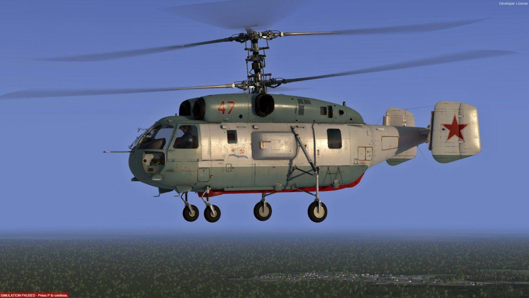

По-поводу Ка-27: обзавелся недавно моделью Ка-32 для FSX от Nemeth Design (там есть военная текстура, типа Ка-27) и поставил сценарий Камчатки от Aerosoft. К данной "вертушке" также не равнодушен, но увы в симуляторе не было достойной модели. "Погоняем" теперь и на ней.
С уважением, Денис.
http://forumupload.ru/uploads/000a/e3/16/4831/t462351.jpg
Камчатка:
http://forumupload.ru/uploads/000a/e3/16/4831/t79008.jpg
Отредактировано denistpilot (2020-12-28 09:55:37)
