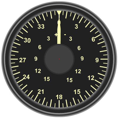

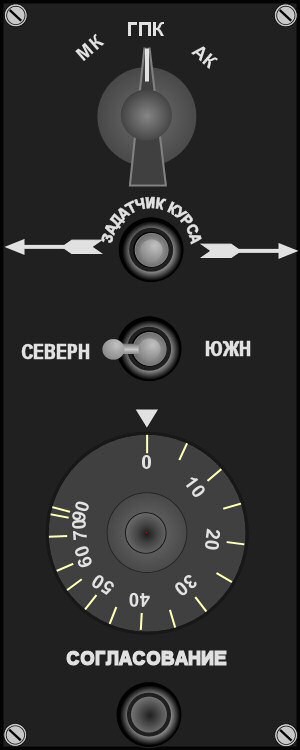

Вот каким выходит пульт ПУ-2 для курсовой системы:
https://i.postimg.cc/ht0K9bxD/KS-4-ctrl.jpg
Магнитный датчик:
https://i.postimg.cc/44F7cZGL/KS-4-KM4.jpg
Курс по Солнцу получаем от астрокомпаса. Пока используем готовый ДАК-И:
https://i.postimg.cc/nhKh3t8t/DAK-I.jpg
Это упрощенный астрокомпас, он выдает истинный курс по Солнцу (параметры склонения, местного часового угла и широты надо вводить РЕАЛЬНЫЕ!). Но, в отличие от ДАК_ДБ5, ДАК-И не может выдавать ортодромический курс. Вот тут есть проблема, как моделировать отклонение датчика астрокомпаса от вертикали.

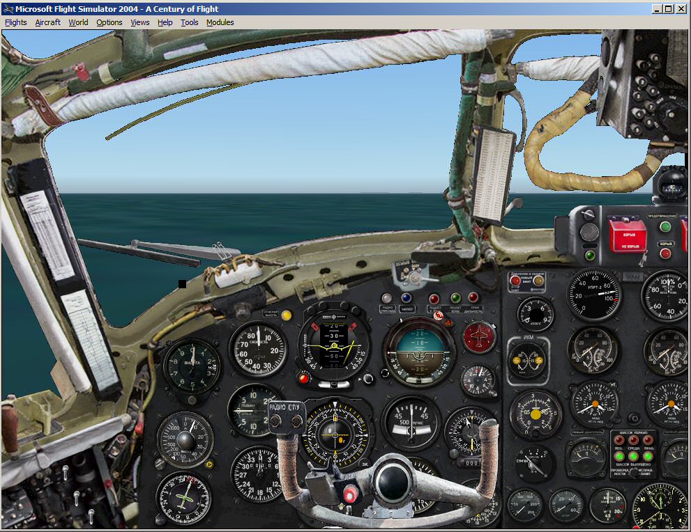

С помощью коллег, вот что выходит:
https://upforme.ru/uploads/000a/e3/16/4834/t208140.jpg
367
Поскольку документации почти нет, панель командира компоновали по фотографиям. Могли и ошибиться.
С кабиной штурмана сложнее. Видимо, будет два экрана: "навигационная" часть и "поисковая" часть, как они располагались по бортам лодки.
В курсовой системе магнитный датчик готов, компенсационный механизм КМ-4 работает. Астрокомпас готов и работает по Солнцу. Доделываем пульт ПУ-2 - в нем расположим "гироагрегат". Кстати, перископического секстанта на Бе-12 не было? Судя по техописанию, ДАК-ДБ-5 мог принимать курсовой угол светила (звезд ночью) от перископического секстанта СП-1.

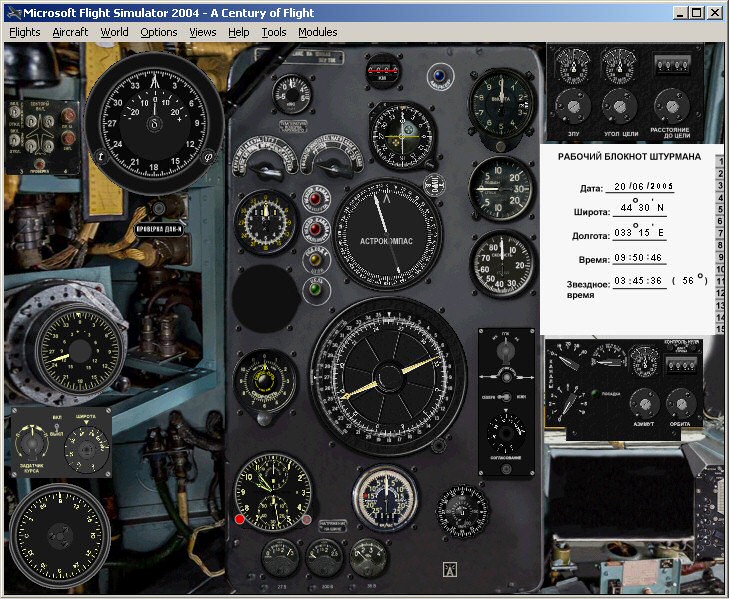

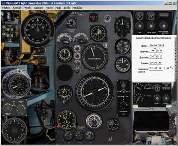

Вот что выходит с панелью штурмана:
http://upforme.ru/uploads/000a/e3/16/4834/t171252.jpg
КС-4 более-менее проверера, работает во всех режимах: магнитной коррекции, астрокоррекции (с учетом замены ДАК-ДБ5 на ДАК-И), гирополукомпаса. ГПК-52 был взят готовый, проверенный. Приступаем к работе по АНП-1. Для начала - навигационный индикатор.
