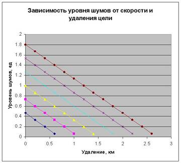

А как зависит уровень шумов от скорости ПЛ? Конечно, в самом грубом приближении? Растет, это очевидно. Но по какому закону? Линейно? Или медленнее?
Пусть за единицу принят уровень шума при скорости 6 узлов (К_шум = 1 при V = V_эталон = 6 узлов). Как возрастет уровень шумов, если ПЛ пойдет с большей скоростью?
К_шума = Скорость / V_эталон (в узлах)
Или зависимость сильнее?
328

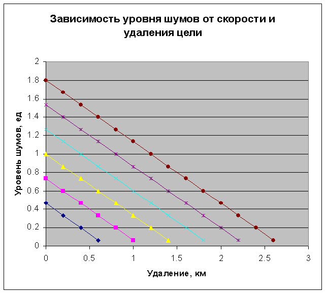

Попробуем сделать модель акустических свойств цели, идущей с разными скоростями. Вот что получается, если даже все зависимости принять линейными:
http://forumupload.ru/uploads/000a/e3/16/4834/t474663.jpg
Скорости движения, слева направо: 2,4,6,8,10 и 12 узлов. За эталон шумности принята "желтая" зависимость - скорость цели 6 узлов, цель обнаруживается на расстоянии до 1,5 км.
Очевидно, что максимум шумов мы получим, когда цель проходит точно под гидрофоном буя (расстояние равно 0). Шум "эталонной" цели в таких условиях принят на единицу. Чем быстрее движется цель, тем ее уровень шумов выше и тем на большем расстоянии ее можно обнаружить - на большем расстоянии шум такой цели отличен от 0.
Такие характеристики приемлемы?
