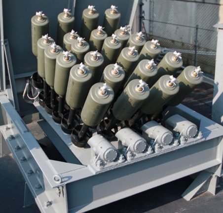

С удивлением обнаружил и у американцев аналог наших МПЛПАБ - "hedgehogs" - "ёжики". Кассеты с малокалиберными глубинными бомбами входили в состав боекомплекта противолодочных дирижаблей до начал 60-х годов. РЛЭ такого аппарата нашел в архивах:

"....МПЛПАБ - "hedgehogs" - "ёжики". ... - это получается что-то типа наших РБУ (-1200, -6000)?
277
Похоже так. 24-ствольный реактивный бомбомет "Хеджехог" появился в конце Второй Мировой.
http://upforme.ru/uploads/000a/e3/16/4834/t772388.png

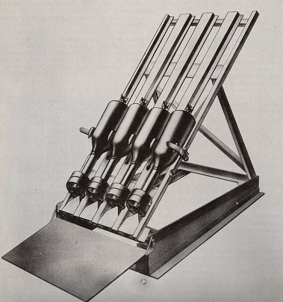

У нас был 16-ствольный РБУ-2500, а РБУ-1200 ставили по нескольку штук. Простейшая конструкция на 4 бомбы называлась "мышеловка" (mousetrap):
http://upforme.ru/uploads/000a/e3/16/4834/t751890.jpg
Малокалиберные бомбы с кумулятивным зарядом и контактным взрывателем - пробить прочный корпус хватит, а большего и не надо. Из-за рассеяния при сбросе бомбы накрывают большой участок моря, компенсируя ошибки прицеливания. У нас кассеты МПЛАБ состояли на вооружении Бе-6, Ми-4ПЛО, Бе-12. Потом появились самонаводящиеся торпеды, более эффективные средства поражения.
