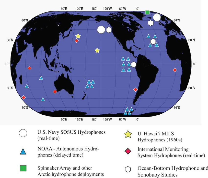

800
dim999 написал(а):
Так это где и что поставят. У китайцев НЯП это направление развивается достаточно втихую своими силами, судя по отсутствию толпы китайцев, пытающихся скупить ПсковГеоКабель после банкротства, они считают что успешно, а с их деньгами и собственной элементной базой они могут половину океана ГАС утыкать. А если нет, то против них АВ нафиг не сдались, просто подводные носители КР спокойно всё снесут.
Мысль совершенно бредовая.
1. Даже американцы не утыкали, а у них-то бюджет куда поболее будет
2. Далее какой-то бредю
http://upforme.ru/uploads/000a/e3/16/183/t706012.png
804
LtRum написал(а):
Есть такая вещь как диапазоны, дальности распространения и прочие премудрости физики.
Если бы речь шла о просторах Тихого Океана, я бы согласился. Но речь о литторальной зоне КНР.
805
Картинка только подтверждает мои слова.
500км - уже далеко не литоральная зона.

LtRum написал(а):
Мысль совершенно бредовая. 1. Даже американцы не утыкали, а у них-то бюджет куда поболее будет2. Далее какой-то бредю
Вам карту уже привели, если это не, то сколько по-Вашему надо китайцам? И что бредового в идее, что при отсутствии вменяемой ПЛО ПЛ как носитель эффективнее?
LtRum написал(а):
Ничего вам кроме области возможных положений (достаточно большой) РЭР не укажет. А при выполнении ударной задачи, на АВ тоже не дураки сидят - скорее всего будет только место откуда они на оптимальную высоту выйдут.
РЭР покажет, где можно обойти РЛ-поле. Я не про определение точного места АВ по поднятому страйку, а про то, что после его ухода на АВ истребителей хорошо если держать в воздухе звено хватит.
