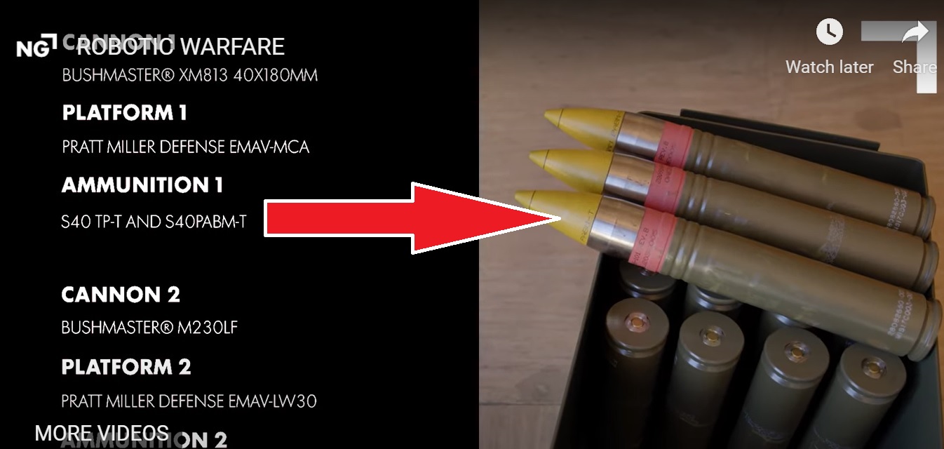

Желтые это мк310?
242
Желтые это мк310?
Похож,только с трассером

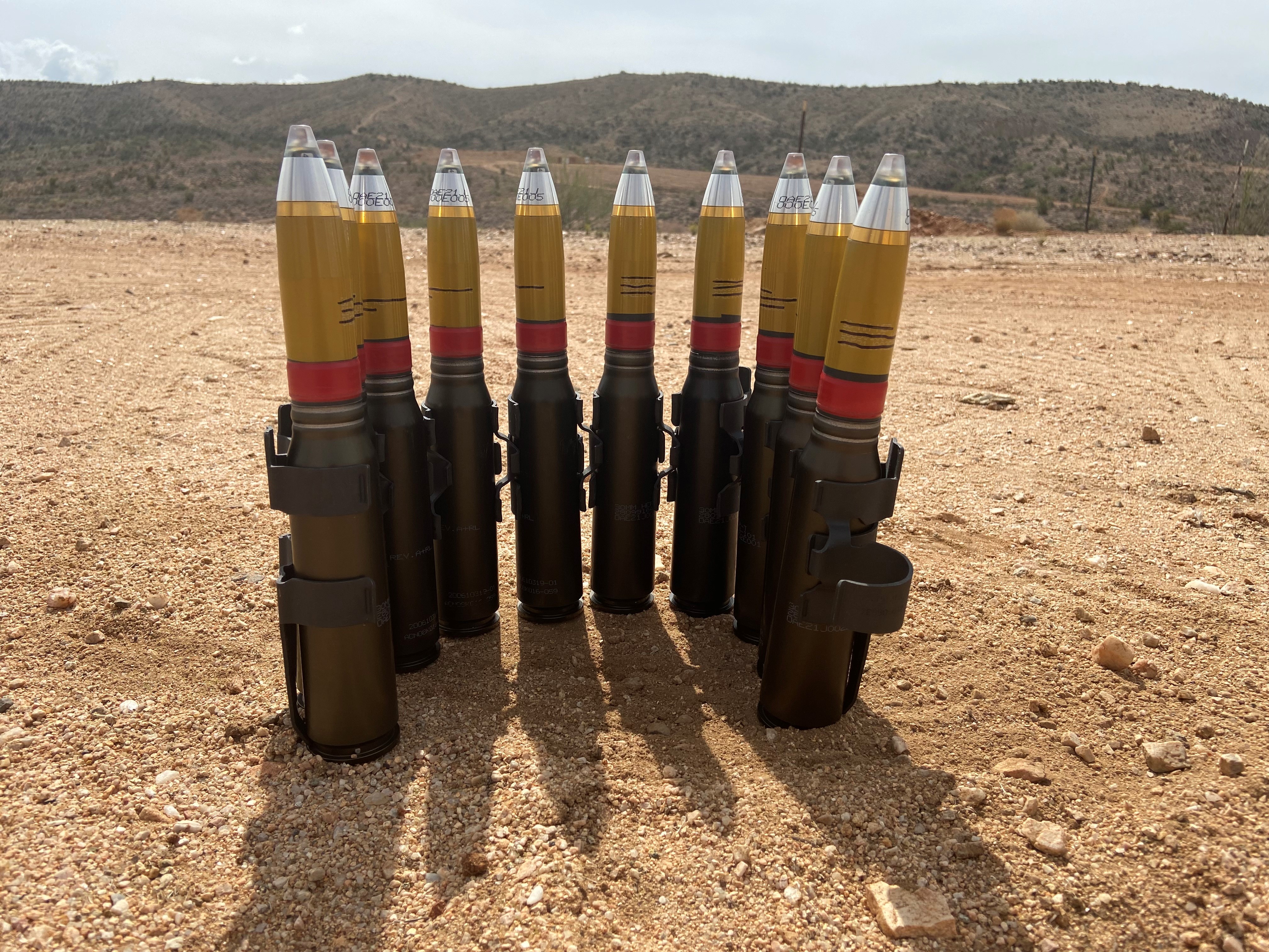

Rick005 написал(а):
NG1170W (APFSDS-T) 30x173mm
https://karelmilitary.livejournal.com/
Чего так мелко то, можно было оригинал взят, давно уже висит в твиттере у автора снимка.
First look at a new 30x173mm proximity round design that could be a game-changer for certain target sets. Looking forward to observing next week's live fire demonstrations.
http://upforme.ru/uploads/000a/e3/16/4809/578794.jpg
245
Так получилось,да и там бопса нет

Тааак, с 5-го числа открывается конференция пользователей бушмастеров, она же BUC. Может там чего еще интересного покажут. Например, еще хм913, и уас к ней.)
В первом видео, кстати, какая-то ерунда. Написано, что супер 40, а патроны показывают 30мм.

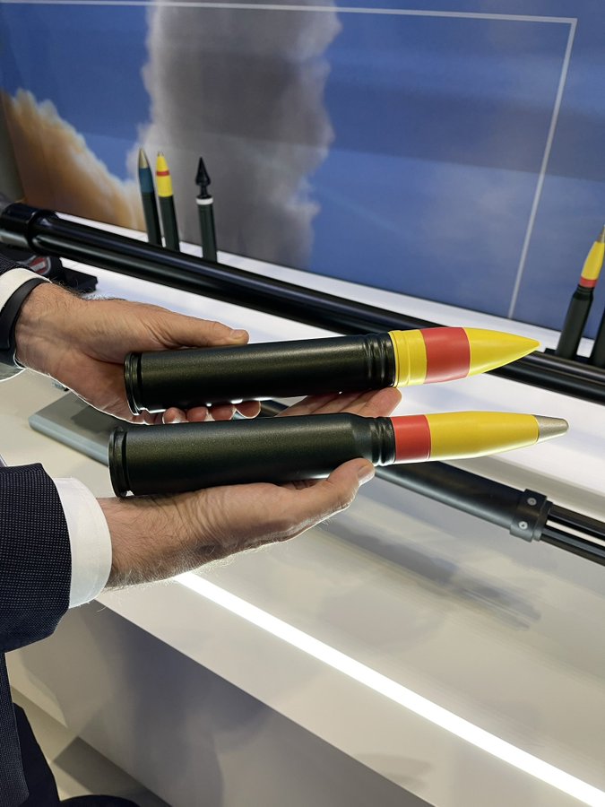

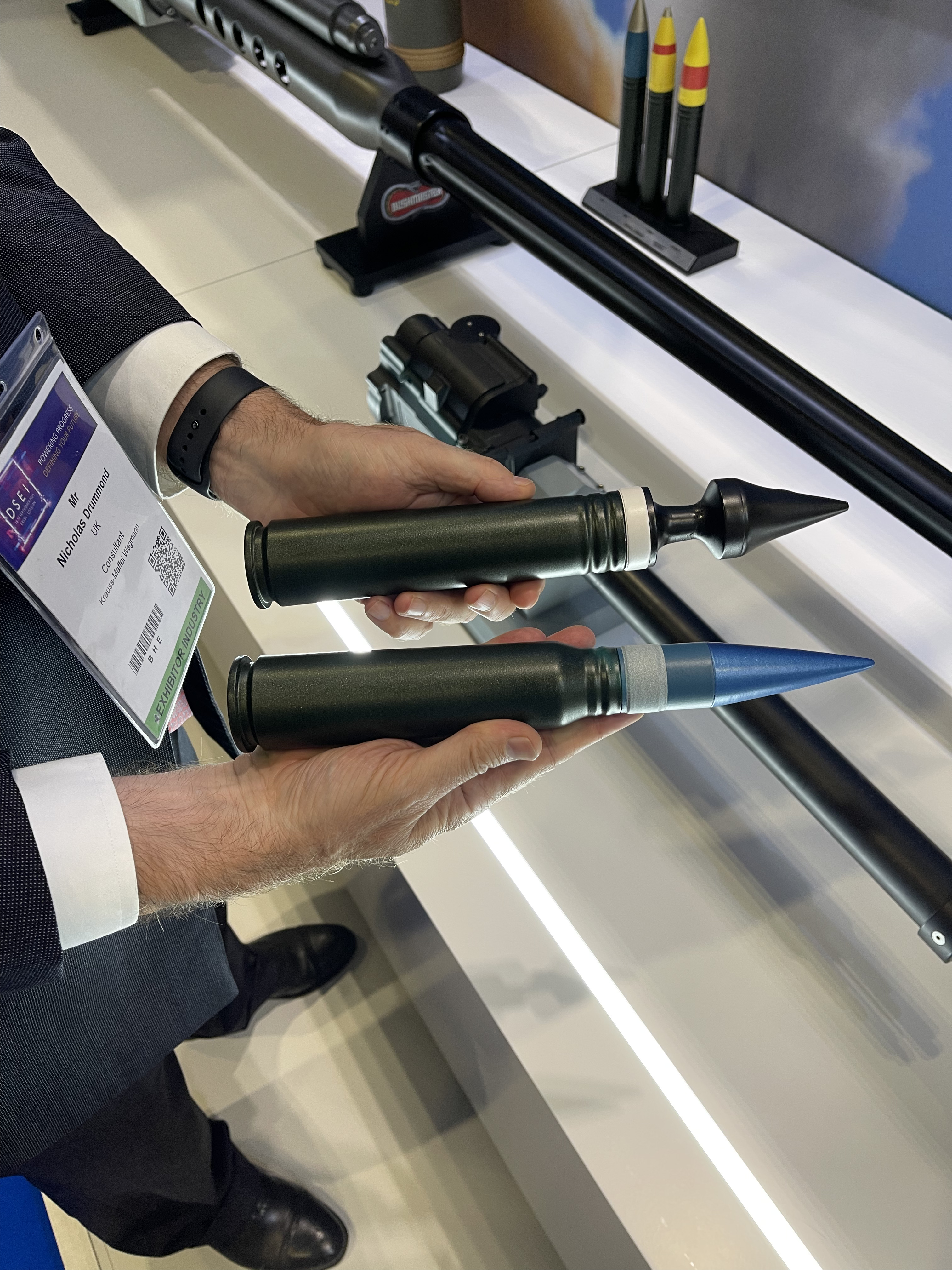

Не удержался и подрезал у Драммонда фото 30х173 и 40х180)
https://upforme.ru/uploads/000a/e3/16/4903/t803623.jpg
https://upforme.ru/uploads/000a/e3/16/4903/t204025.jpg

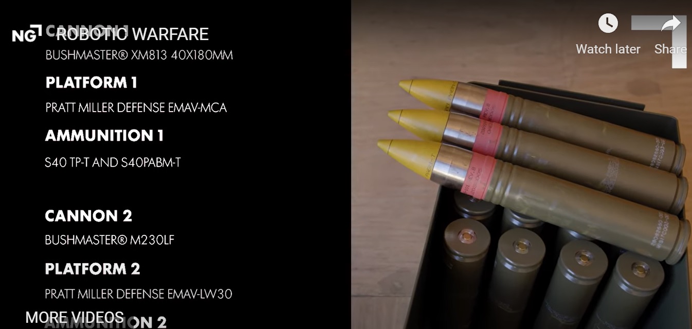

Разве не 40мм ?
http://upforme.ru/uploads/000a/e3/16/4809/123545.jpg
Разве не 40мм ?
Их же в другом видео с хм914 показывали.
https://upforme.ru/uploads/000a/e3/16/4903/t555997.png

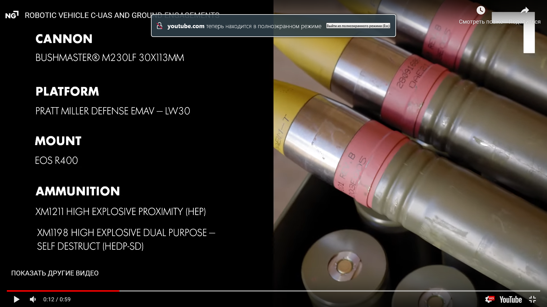

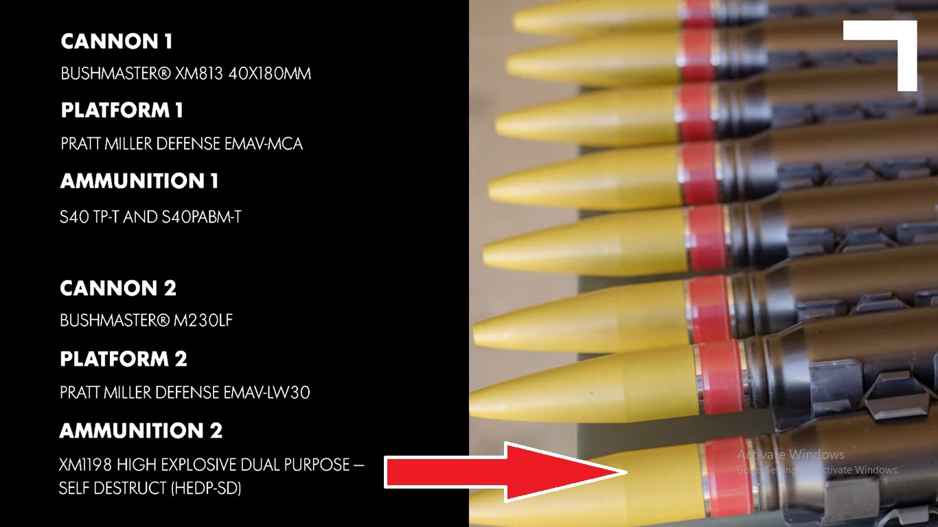

На первом видео описание двух систем, 30 и 40 миллиметровых модулей.
http://upforme.ru/uploads/000a/e3/16/4809/11111.jpg
http://upforme.ru/uploads/000a/e3/16/4809/828181.jpg
Вроде как PABM-T
http://upforme.ru/uploads/000a/e3/16/4809/187008.jpg
Согласно Scott Gourley, который присутствовал на демонстрации, меньше  чем за час боевоий модуль переобули с 30мм на 40мм.
    EMAV-MCA with modified Rafael Samson "Stryker" turret converted in < one hour from 30x173mm to 40x180mm
https://twitter.com/ScottGourley1/statu … 6280940548
Соглашусь, тут похоже супер40. На 30х113 не больно-то похоже.
Завтра может больше видео выложат. А там и до AUSA2021 не долго.
PS, боеприпас на фото точно не от cannon 2. Там же M230LF, а у его боеприпаса ската нет.

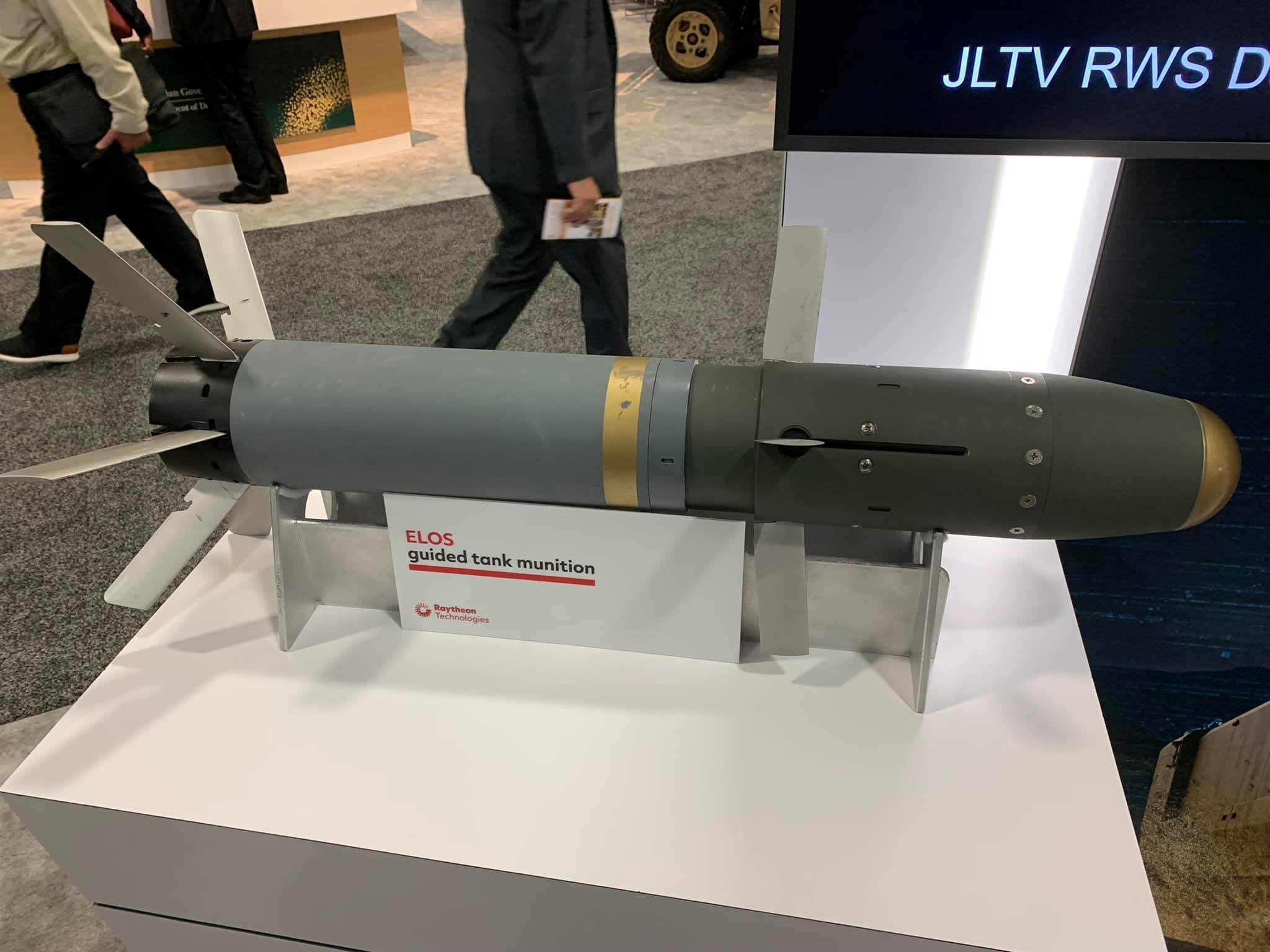

253

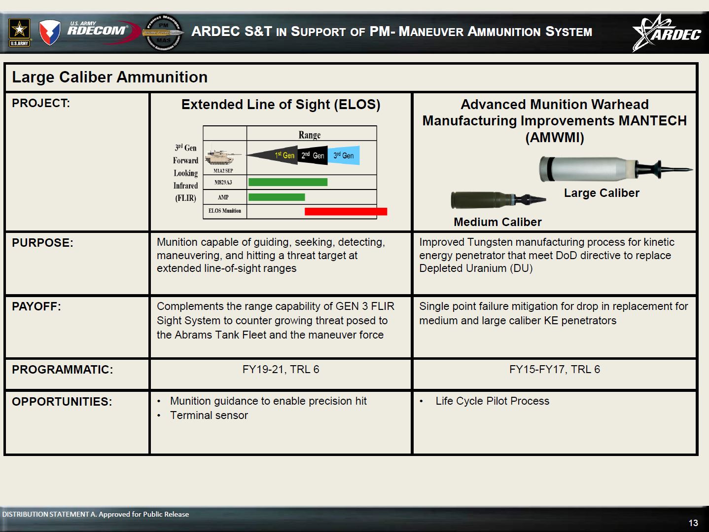

Новый 120мм  загоризонтальный управляемый выстрел.
New Extended Line of Sight (ELOS) tank round, providing a precision guided tank fire and forget 120mm munition to engage high value targets including heavy armor, the growing ATGM threat, and light armor at extended ranges
http://upforme.ru/uploads/000a/e3/16/4809/545311.jpg
Молодцы, что тему копают.
Но унификация по длине со стандартными выстрелами не позволяет разместить  средства преодоления КАЗ. Похоже, на этом конкретном образце даже тандемную БЧ против ДЗ вставить некуда.
Если всовывать загоризонтные выстрелы в стандартные ячейки АЗ для калибров 120-140 мм - то ракета со всеми наворотами более-менее помещается в две ячейки боеукладки для унитаров, со стыковкой половинок в стволе перед выстрелом.
Отредактировано Шестопер (2021-10-13 11:33:59)
И это хорошо, особенно что против ПТУРК.
http://upforme.ru/uploads/000a/e3/16/38/t61644.jpg
256
какой КАЗ у расчёта носимого  ПТРК? У представленного образца скорее ОФС БЧ с "воздушным подрывом"
257
"включая тяжелобронированные"
Да и у легкобронированного СПТРК может появиться КАЗ.
Для поражения заявленного широкого спектра целей подойдет только кумулятивно-осколочная БЧ.
Отредактировано Шестопер (2021-10-13 23:37:13)
