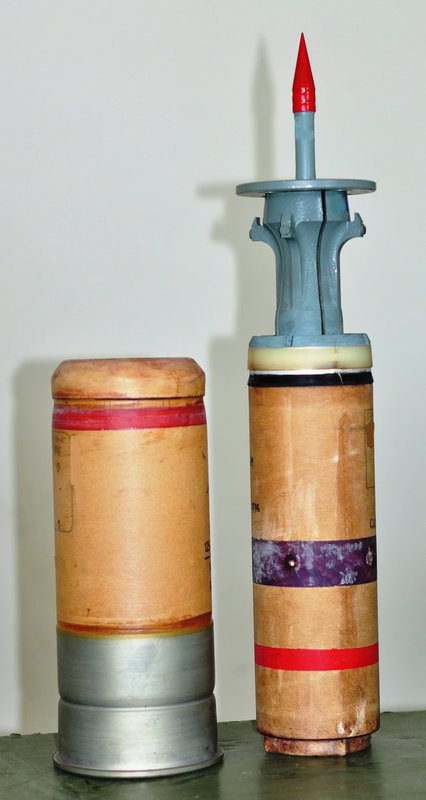

сколько по объему 57 мм занимает
30мм ± 280см3
57мм (2А91) ± 2130 см3
57мм (АПГБ) ± 770 см3

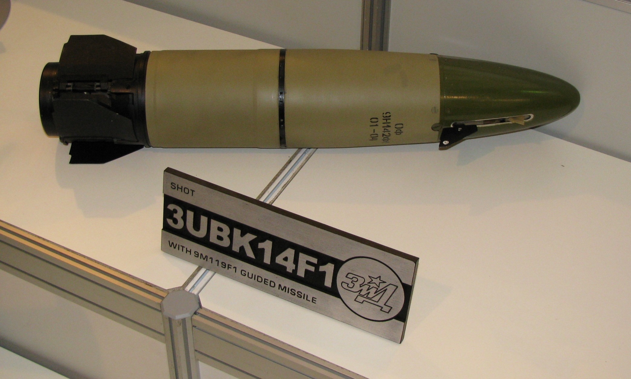

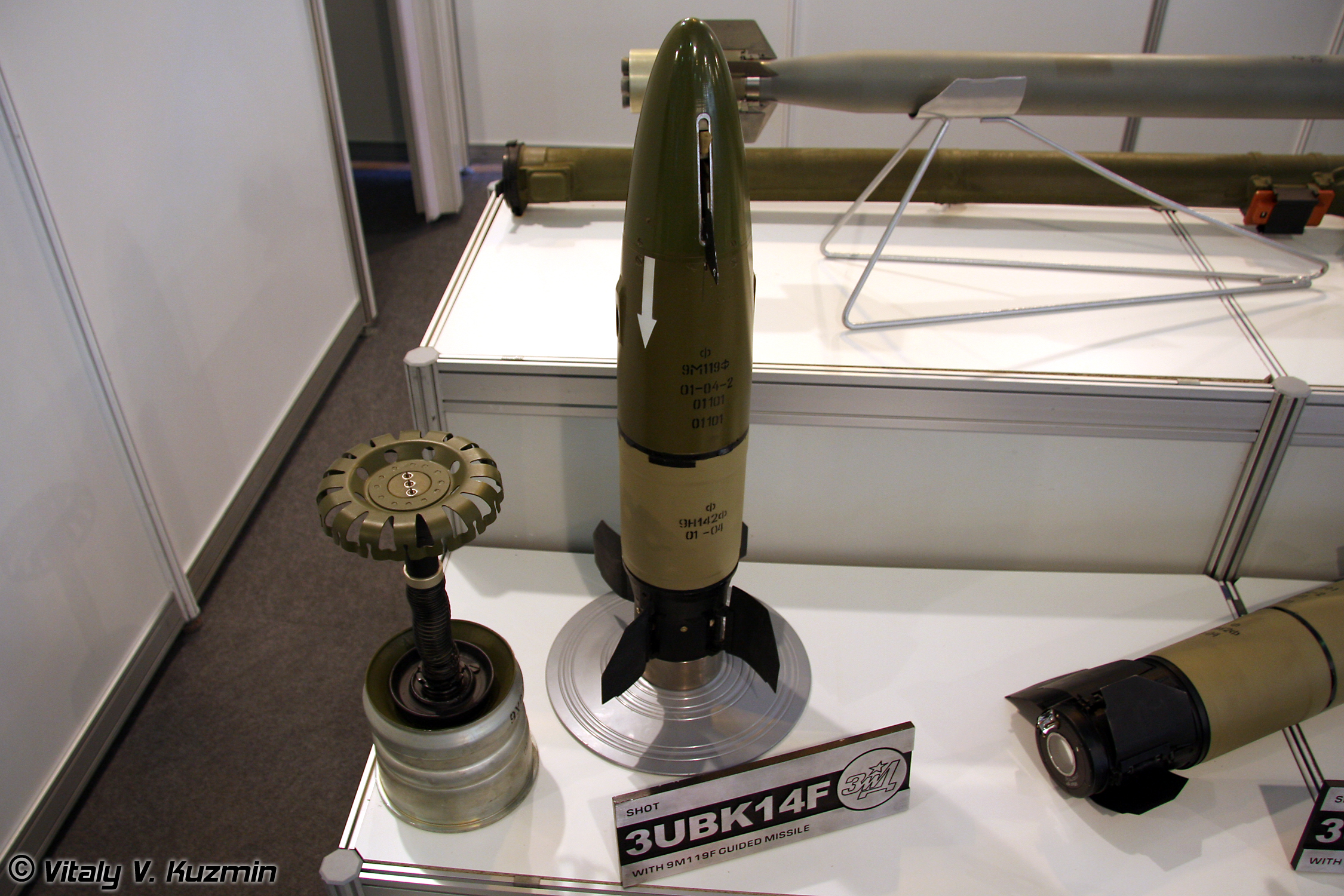

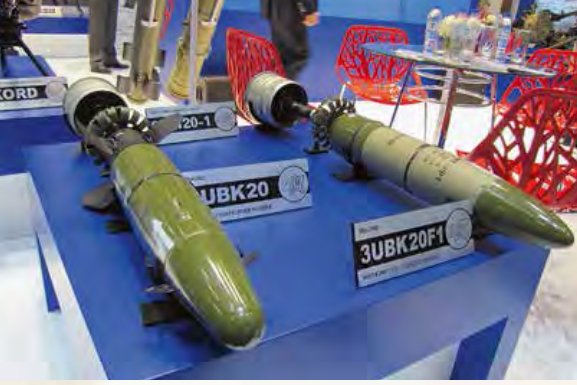

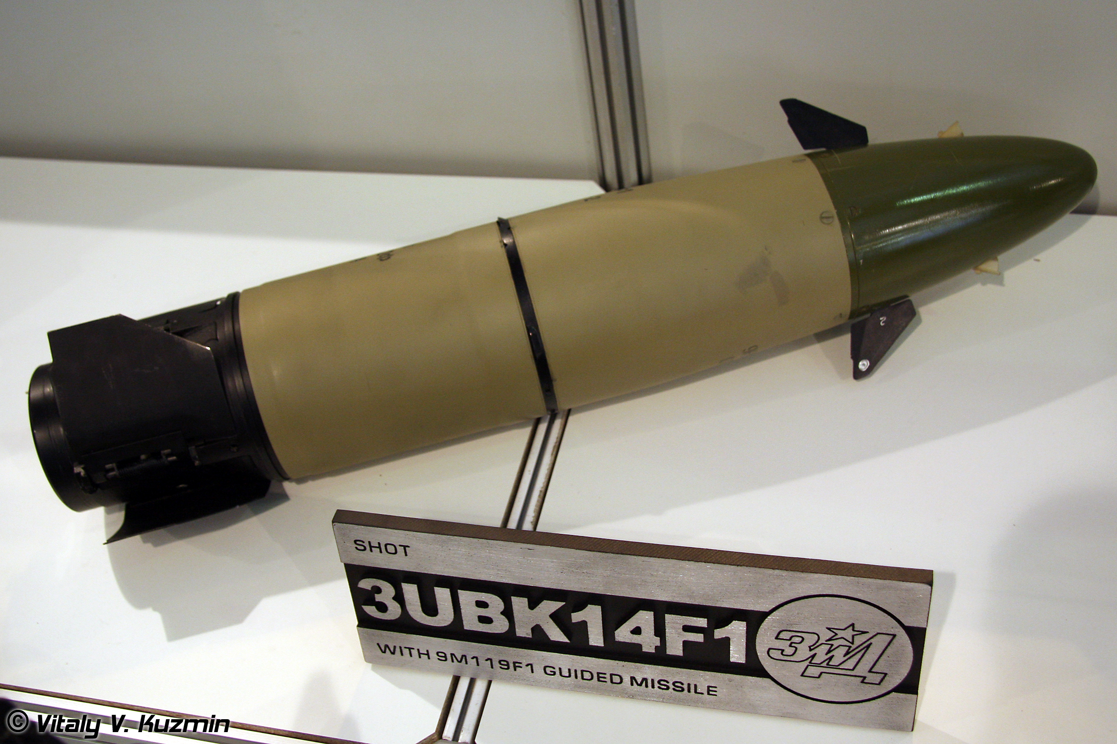

России для танков создали осколочно-фугасные управляемые ракеты125-мм выстрелы ЗУБК20Ф с управляемой ракетой 9М119МФ  на 3500 метров и ЗУБК20Ф1 на 5000 метров с управляемой ракетой 9М119МФ1 осколочно-фугасного действия. Как сообщается на сайте предприятия - ОАО "Завод имени В.А. Дегтярева", где изготавливается это уникальное оружие, боеприпасы предназначены для поражения живой силы противника, расположенной на открытой местности, укрытой в полевых сооружениях всех типов и капитальных сооружениях
Выстрел ЗУБК20Ф с управляемой ракетой 9М119МФСсылка
Выстрел ЗУБК20Ф1 с управляемой ракетой 9М119МФ1Ссылка
217
А внешний вид ракет не рассекретили? Ато снимок аж с 2011 года.

А это предыдущие версии ракет, тоже 2011 год.
http://upforme.ru/uploads/000a/e3/16/4809/539271.jpg
http://upforme.ru/uploads/000a/e3/16/4809/407012.jpg

Так, погодите, у Ф1 движка нет, только 2 бч? Это ж, по сути, УАС.
http://upforme.ru/uploads/000a/e3/16/4903/t200086.jpg
Отредактировано Штепсель (2021-08-13 12:53:26)
220
Отредактировано Штепсель (Сегодня 12:53:26)
видимо поэтому и на 3500 метров
221
Интересно, как эти 3,5 км выходят, там же только вышибной заряд. Какой-то косплей 2а70, но в 125мм.

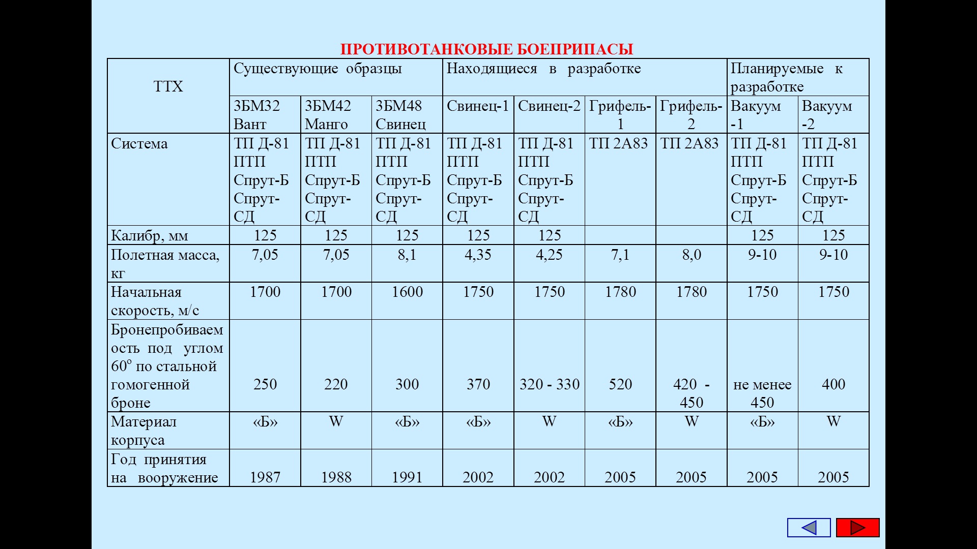

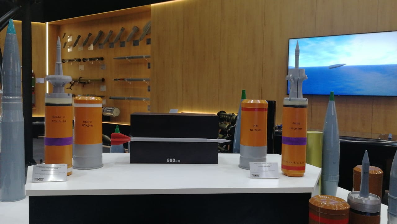

А кто-нибудь может пояснить по этому снаряду. https://upforme.ru/uploads/000a/e3/16/4907/t717746.jpg
Как я понимаю бпс свинец по длине снаряда примерно равен немецкому dm53. Если это так то dm53 пробивает якобы 670 при 60гр при скорости 1550 м/с на 2000м из L44 Бронетехника Германии-2 ,значит у свинца должны быть схожие характеристики. На стенде когда его представили были странные данные, заявлялись 300 при 60 градусов (600мм), при этом на макете были 600 мм при 90 градусов. Как это понимать, как получены эти 600. Может ли быть так, что взяли 600 при 90гр и просто поделили на два. Почему не указывается твёрдость мишени, а то эти цифры просто ниочём . Какая цифра правильная 300/60 или 600/90 и при какой твёрдости. По идее так вторая. https://upforme.ru/uploads/000a/e3/16/4907/t846096.jpg
223
AndV29 написал(а):
По идее так вторая.
ПМСМ 600мм в нормаль, для снаряда таких размеров и на такой скорости нормальный показатель в отличии от 300/60°, что еще просто Свинец в конце 80х имел. Заодно сходиться с планируемыми показателями БОПС, не говоря о аналогичных снарядах.

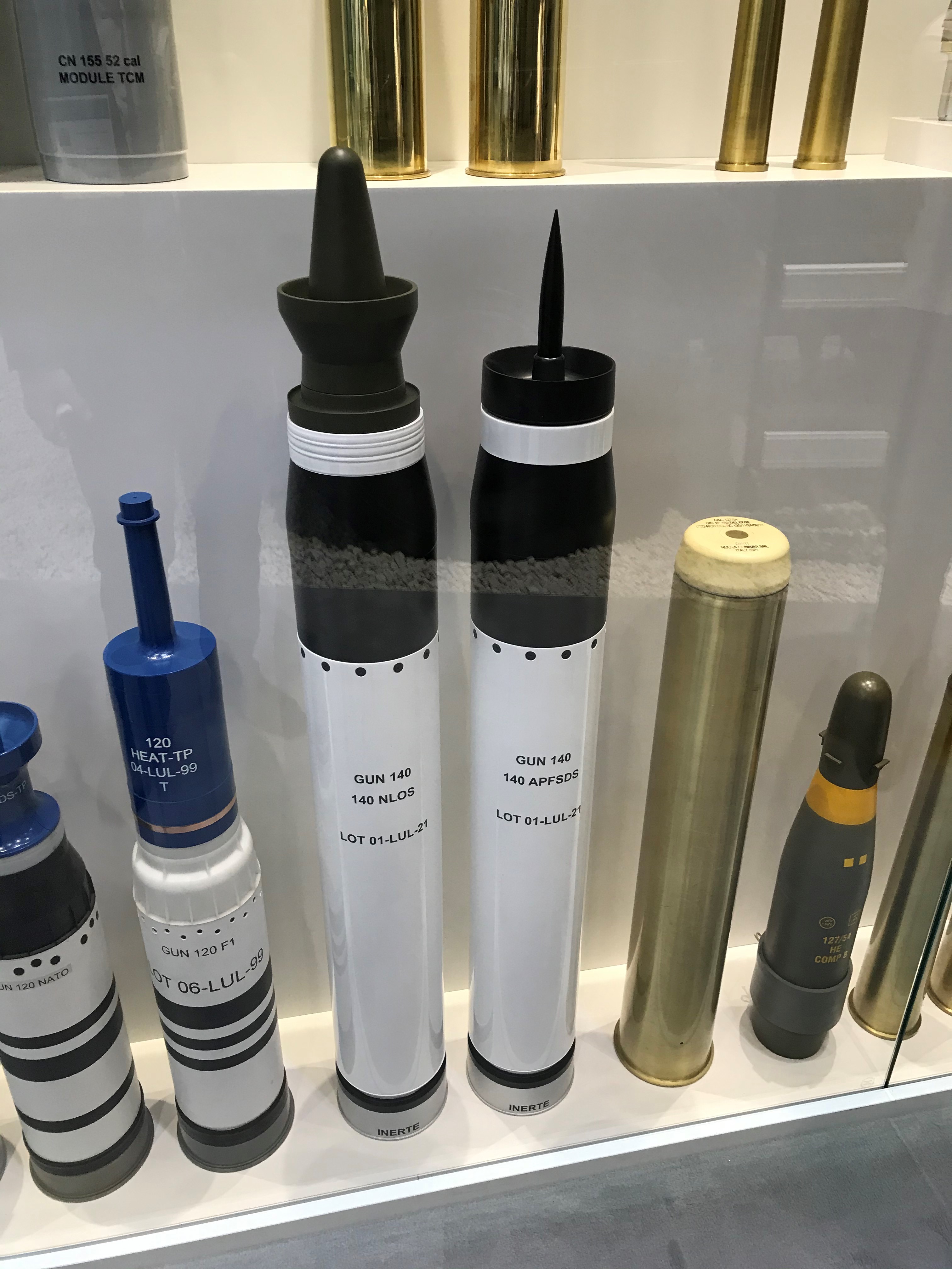

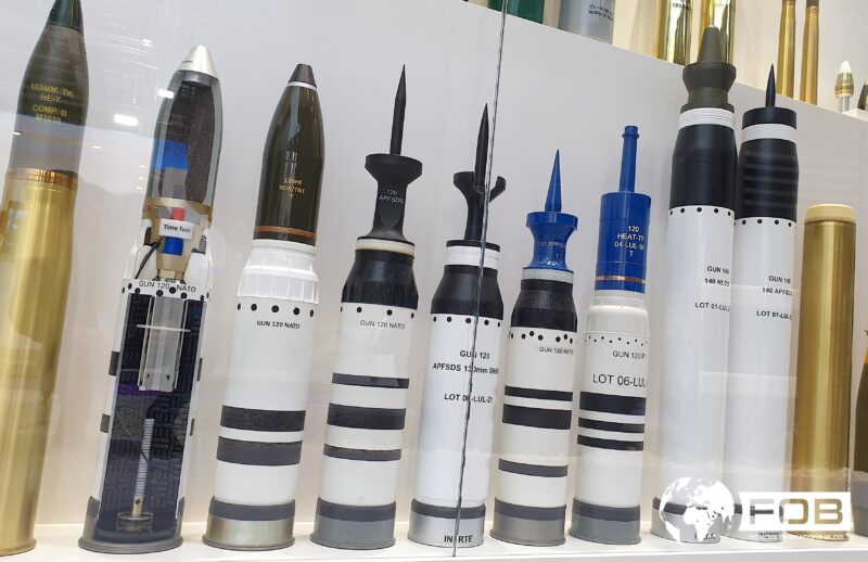

Снимок 140-мм танковых снарядов Nexter, представленных на выставке DSEI в этом году
A shot of the Nexter 140 mm tank rounds on display at  DSEI this year. A BLOS round and APFSDS are visible on the right, with standard NATO 120s on the left. The Nexter rounds are monsters as you can probably see.
https://twitter.com/Sam_Cranny/status/1 … 0420833282
http://upforme.ru/uploads/000a/e3/16/4809/373691.jpg
Отредактировано Tactical Kit (2021-09-17 21:41:21)
227
Все дальше продолжают упарываться с телескопами :x
228
Антиресно, NLOS у них снаряд или ракета.
Этот же стенд, но с другого ракурса. https://upforme.ru/uploads/000a/e3/16/4903/t106082.jpg
И надо гуглить программы Polynege и KATANA, похоже текущий 140мм НЛОС это их развитие.
Отредактировано Штепсель (2021-09-18 13:40:01)
Фото полного размера из соответствующей статьи.
Здесь (кликабельно)
https://i.imgur.com/VcIGpZMh.jpg
POLYNEGE - недоделанный предок (ПАЛГСН+?ТПВ ГСН), ссылка.
А KATANA - новый УАС, могут быть общие элементы, ссылка, еще одна.
Отредактировано tankoff (2021-09-18 19:37:27)
230
Наши загоризонтную ТУР Сокол пока только обещают, а эти уже показывают.
Но системы преодоления КАЗ я пока не наблюдаю, так что еще есть, куда расти — в прямом смысле и переносном.
Там кумулятивная БЧ, или фугасная?
Интересно, как это изделие будет работать против модных козырьков Т-90, в случае оснащения их ДЗ.
Отредактировано Шестопер (2021-09-18 21:36:40)

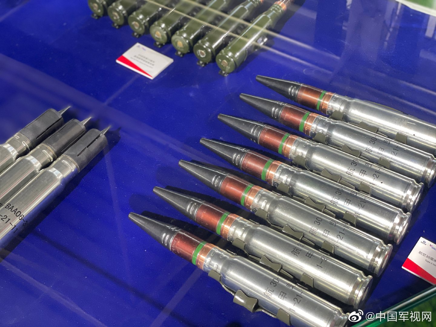

Китайские 30-мм боеприпасы.
Справа - ИМХО , это китайская копия российского патрона 3УБР6.
Слева - какие-то неизвестные БОПС
http://upforme.ru/uploads/000a/e3/16/4809/551480.jpg

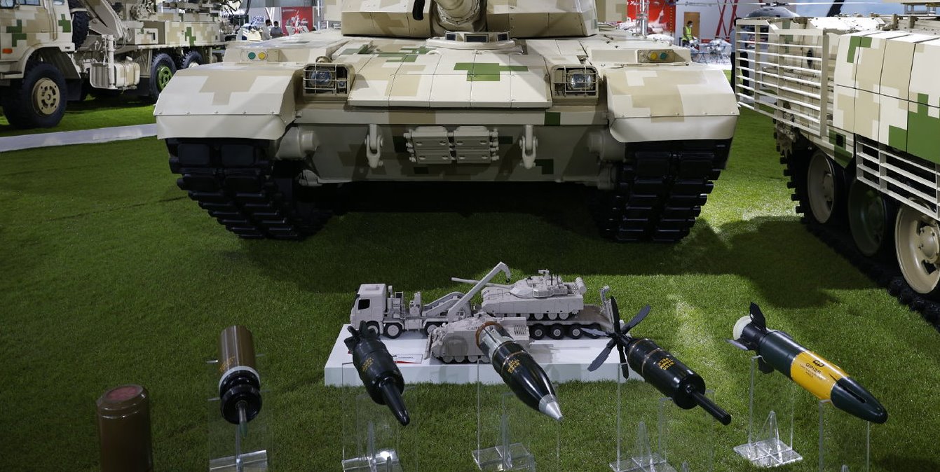

Китайские боеприпасы для 125мм пушки
https://upforme.ru/uploads/000a/e3/16/4903/t765078.jpg

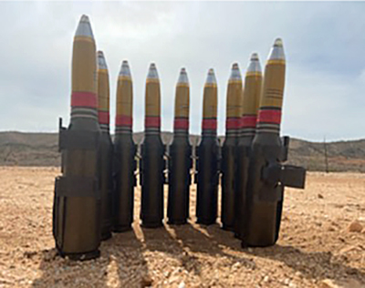

https://upforme.ru/uploads/000a/e3/16/119/t957460.jpg
NG1170W (APFSDS-T) 30x173mm
https://upforme.ru/uploads/000a/e3/16/119/t848647.jpg
https://karelmilitary.livejournal.com/
