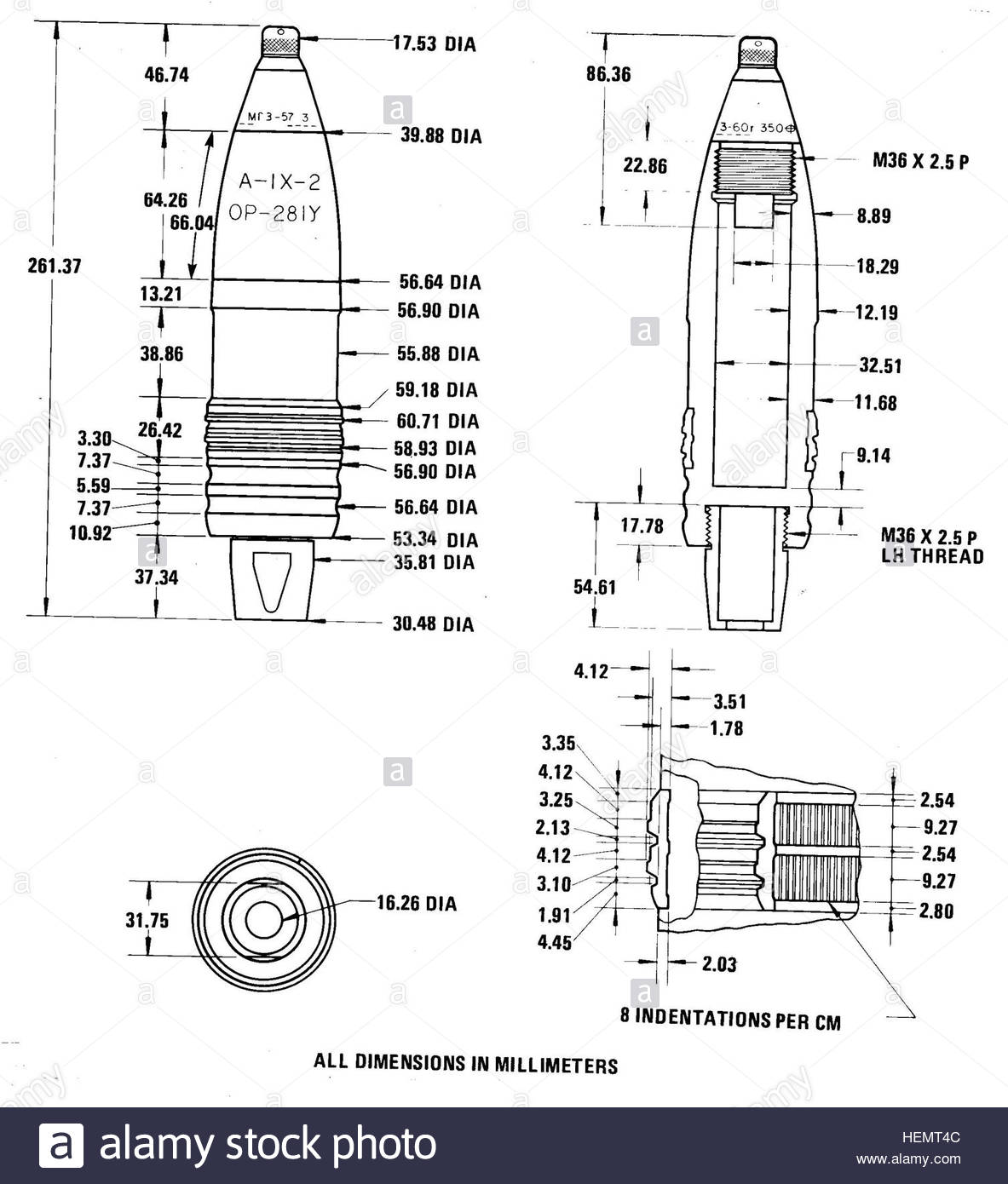

Нет никакой информации по новым ОФ снарядам ? Просто при увеличении возможного габарита очень странно не сделать более мощный снаряд. Я считал что если удлинять до метра в оф выходит 6.3 кг а-IX-2 что если я правильно посчитал в тратиле даёт почти 10 кг
154
И в качестве ВВ какой-нибудь ОЛА-15) И насчет длины - а снарядик такой длины утюги давать не начнет?

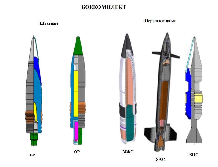

Боекомплект Деривации, вероятно унифицирован с Кинжалом. Отсюда.
"Основной боекомплект 57-мм АП 2А90 БМ 2С38:
3УО7 - 57-мм выстрел с управляемым артиллерийским снарядом
3-О-32 - 57-мм УАС в составе выстрела 3УО7
3УО8 - 57- мм выстрел с многофункциональным снарядом
3-О-33 - 57-мм МФС в составе выстрела 3УО8
3УБМ22 - 57-мм выстрел с бронебойным оперенным подкалиберным снарядом"
Скрин откуда-то, слева направо - 3УО7 с УАС , 3УБМ22 с БОПС, 3УО8 с МФС.  Отсюда.
https://i.imgur.com/RdqmlxBh.jpg
162
На УАС даже плоскости видно как на картинке, МФС сам на себя похож, БОПС был схематическим

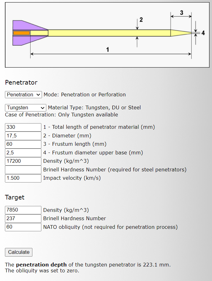

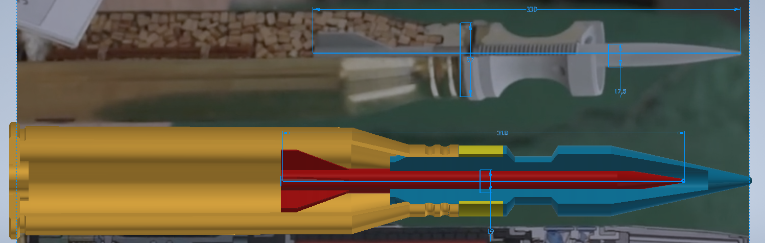

https://upforme.ru/uploads/000a/e3/16/4875/t479470.png
Длина 330мм (если сердечник слегка утоплен в оперение то он будет около 300мм) диаметр 17,5мм, тот что я рисовал по известной картинке был чуть потолще и покороче.
По http://www.longrods.ch/perfcalc.php при скорость 1500 м/с наш ломик берет 223 мм
https://upforme.ru/uploads/000a/e3/16/4875/t718491.png
Хватит ли для современных толстых бмп? Хотя запас по длине до донца еще около 200 мм.
