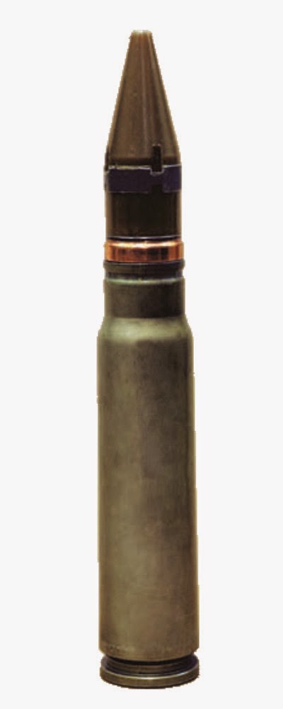

В зоне СВО?По ТТХ они все должны быть с трассерами,если что  вот http://upforme.ru/uploads/000a/e3/16/5016/t481344.jpg
кернер
Отредактировано Рыболов (2025-02-05 00:02:56)
