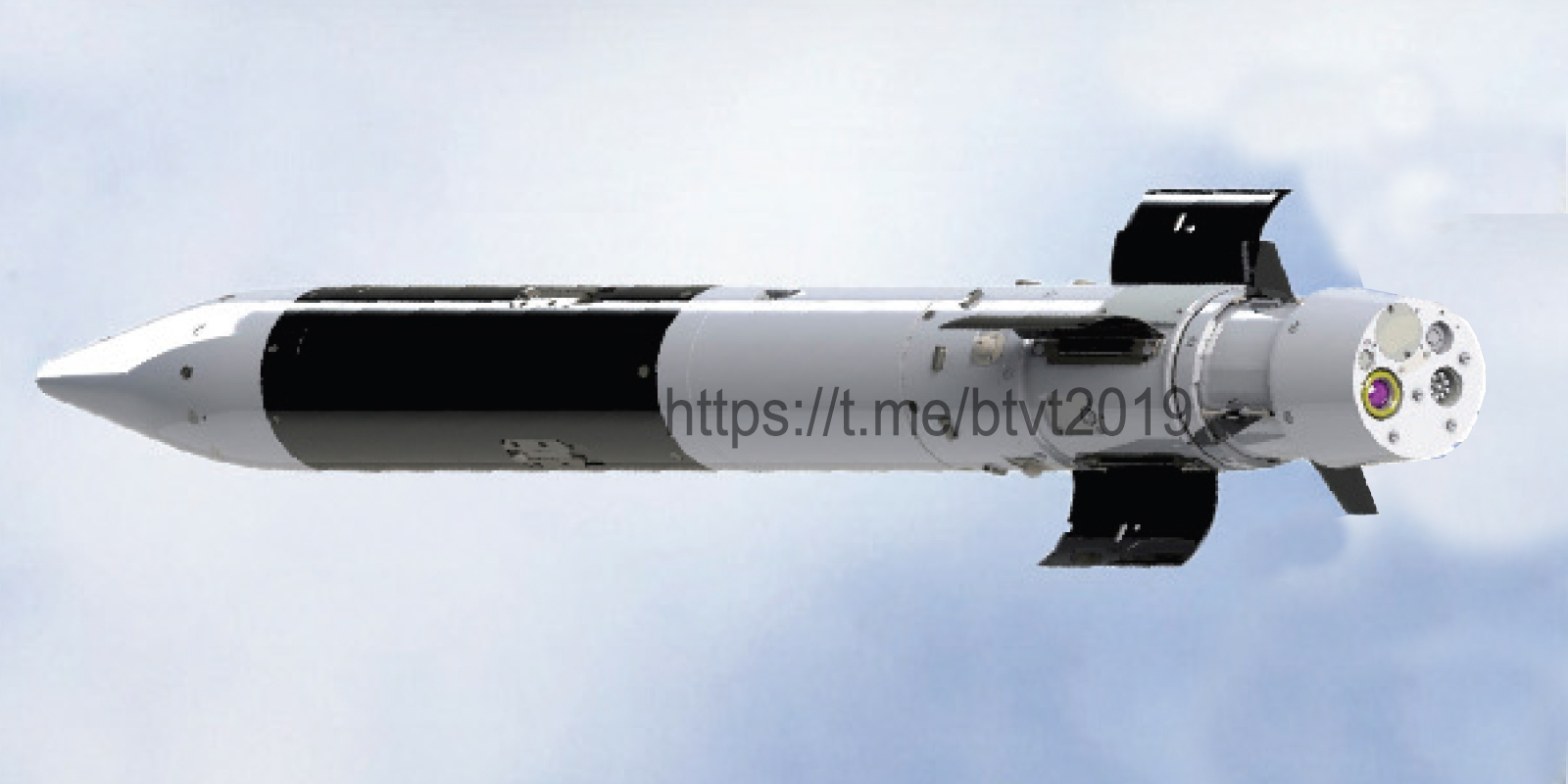

По мнению Тарасенко, вот это загоризонтная ТУР Сокол-В (3УБК25):
http://upforme.ru/uploads/000a/e3/16/183/t422454.jpg
616
А в чем сомнения, что это так?
Только в блоге тарасенко написано "фотография", но это не так. Это рендер.
617
Еще б найти откуда он этот рендер взял.
618
Техническая разведка, глупые люди передающие через ватспап информацию, ждуны-криптохохлы - варианты каждый выберет сам.
Внешний вид не является гостайной, в отличии от характеристик.
Ранее в сети были старые рендеры, ничего нового...

Думаю все проще, какой-нибудь вестник РАРАН, известия ТулГУ или что-то в этом духе.

Если немного поискать по ключевым словам то всё нашлось быстро.
http://journal.almaz-antey.ru/jour/article/view/1148
Директор на 90летие предприятия решил написать статью...

Ну да, как я и говорил, все проще. А тарасенка на этих вольных хлебах должен сидеть очень плотно, это буквально его хлеб.
