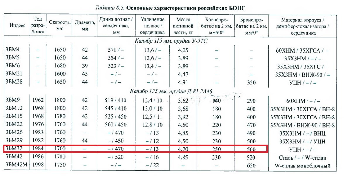

Вы совсем ипанутый? Повторяю для упоротых:
http://upforme.ru/uploads/000a/e3/16/2619/55889.jpg
(Средства поражения и боеприпасы: Учебник / А. В. Бабкин, В. А. Велданов, Е. Ф. Грязнов и др.; Под общ. ред. В. В. Селиванова. М.: Изд-во МГТУ им. Баумана, 2008. С. 587)
У всех (!!!) пробитие под 0 градусов больше, чем приведенное пробитие под углом.
Засуньте свой калькулятор себе куда подальше.

armor.kiev.ua написал(а):

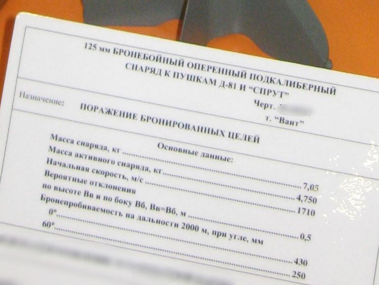

Спасибо за Ваше согласие, что Вы несли чушь.
Вы задолбали своей упоротостью.
Тогда объясните, почему под углами 0 и 60 мы имеем такое пробитие:
3БМ12 -- 350/150 (нормативная на 2000 м 280/110)
3БМ15 -- 400/150 (нормативная на 2000 м 310/120)
А есть снаряды с обратной картиной.
Отредактировано armor.kiev.ua (Сегодня 23:13:19)

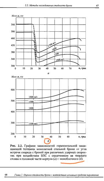

Так у этих сердечник из твердого сплава вольфрама в головной части. Конечно они в нормаль будут шотать больше, чем под углом.
С обратной картиной это моноблочные APFSDS из срабатывающихся сплавов. К таким относится и сабажный 3БМ60. По этому как вам выше верно указали для него при одних и тех же параметрах стали картина под 60° и в нормаль будет различной.
36

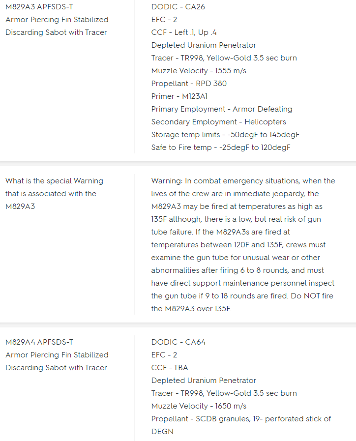

M829A4 быстрее и тяжелее чем А3
http://upforme.ru/uploads/000a/e3/16/79/87521.jpg
http://upforme.ru/uploads/000a/e3/16/79/35536.png
