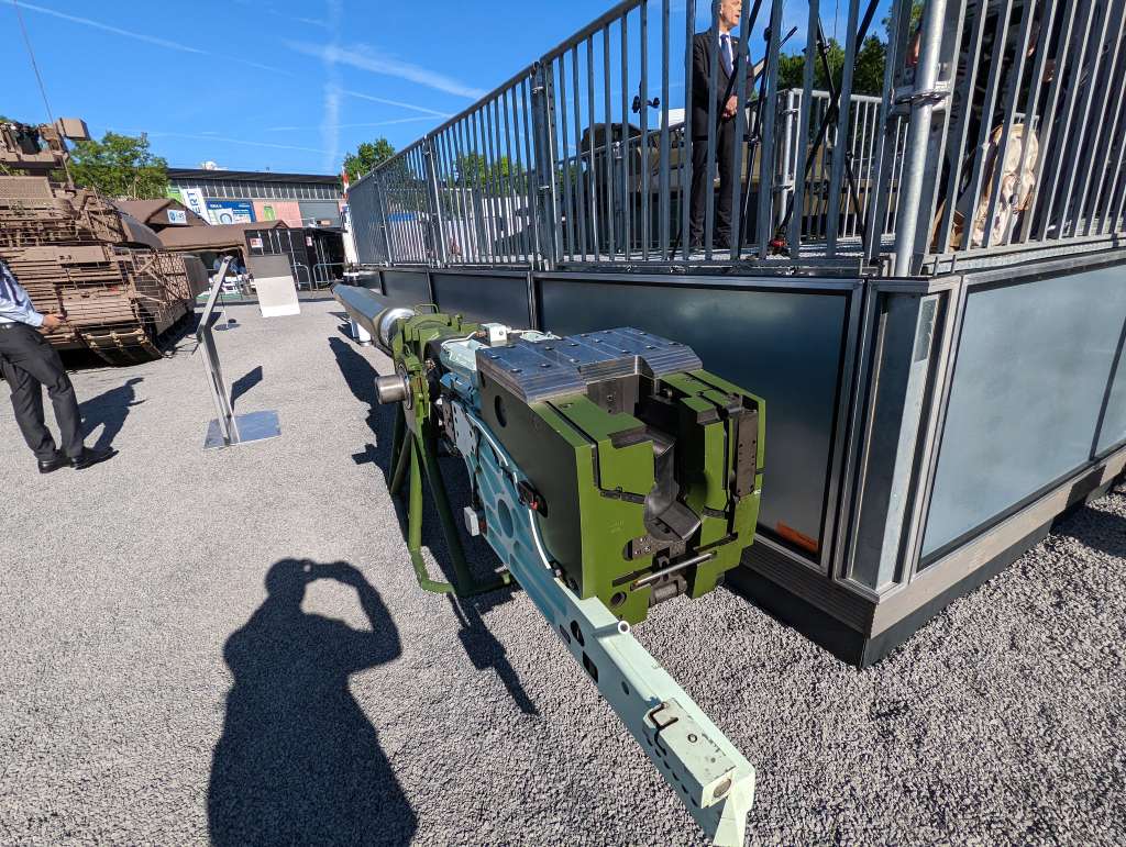

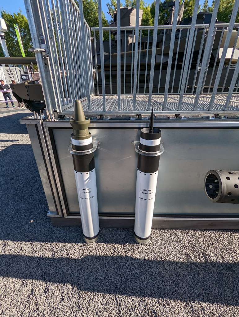

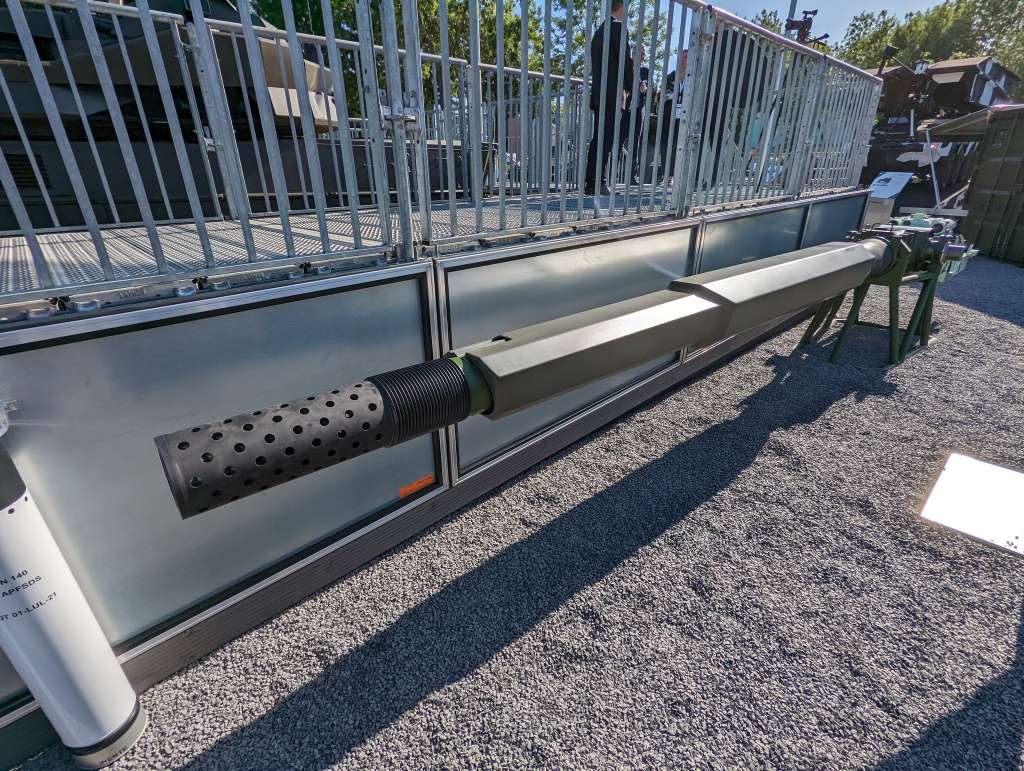

140мм французкая пушка ASCALON:
http://upforme.ru/uploads/000a/e3/16/5211/155828.jpg
http://upforme.ru/uploads/000a/e3/16/5211/196260.jpg
http://upforme.ru/uploads/000a/e3/16/5211/369908.jpg
https://mobile.twitter.com/JakOSpades/s … 72/photo/1

что за дурная мода пошла на гранёные кожухи, на германском новом так вообще сборник для грязи с оконцами.
458
Старая, еще со временен ранних концептов FCS.

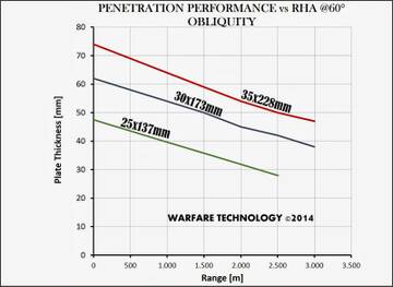

Доброго времени суток всем. Хотел обратиться к форумчанам по поводу информации о БОПС для 2А94 ( она же АПГБ калибра 57 мм для модуля эпоха ). Из тех обрывков что я находил разработчики обещают пробити >60мм по углом = 60⁰ на дистанции 1,5 километра. Кто может подсказать ?

Сходу не найду, проскакивало в комментариях в тематических группах. Это примерно соответствует показателям экспериментального 40 supershot
https://upforme.ru/uploads/000a/e3/16/5193/t65179.jpg
У форумчан CARS и РЯДОВОЙ-К тоже похожие цифры прскакивали. Вот я и решил спросить. Я исхожу из того, что новый БОПС должен превосходить существующую тридцатку, иначе смысл теряется.
463
Был где-то график с 40/50 supershot, только вот с ходу не нагуглил, так что вставил текущие боеприпасы НАТО для прикидок.

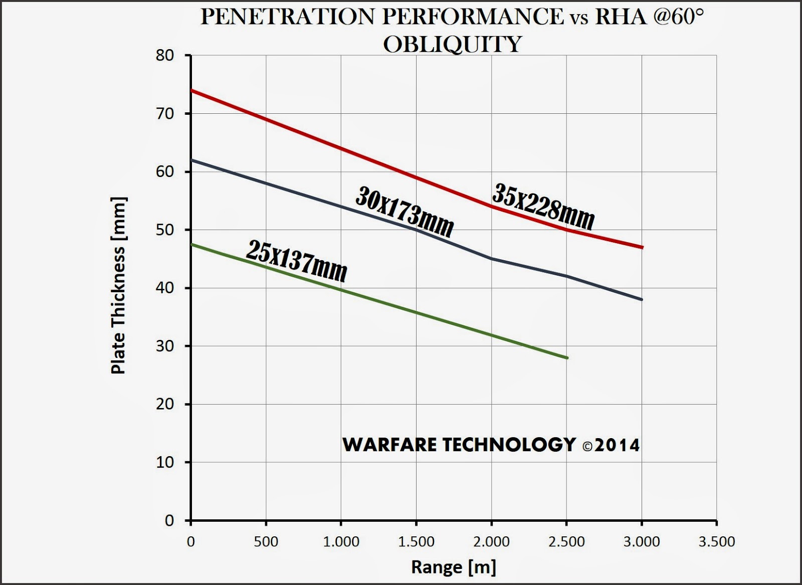

Во, сейчас только в таком виде находил, а до этого была нормальный, без наложенной фотки, график. Заодно хотел исправиться, про БОПС писал не РЯДОВОЙ-К, а Финикийский_торговец, мои извинения. Последние новости в конце прошлого года сообщали, что опытную партию БМП-3 с Эпохой отправили в войска, и с тех пор глухо. Честно, все ломаю голову, как обеспечить работу автоматики с такой разницей в энергетике выстрела, на ум приходит только электропривод аля Бушмастер.

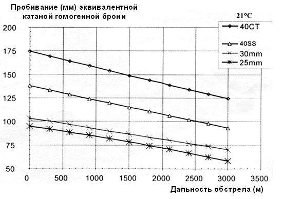

http://upforme.ru/uploads/000a/e3/16/369/415682.jpg
