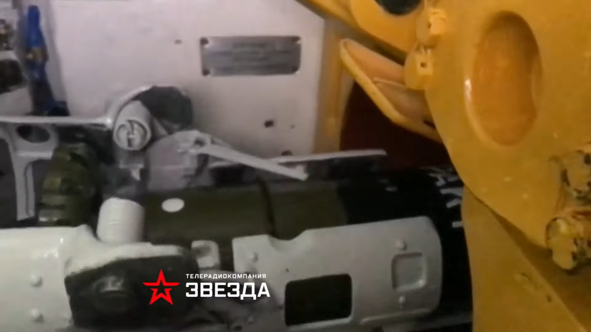

Датчик вестимо ;) Заодно убрали программатор над орудием-видимо встроили в прицел.
Датчик чего, скорости?) Насчет программатор убрали в прицел, на Деривации он вроде подвижный, непонятно тогда как снаряд облучать, если пицел смотрит в сторону. а и не зря отдельный лпи пилили, думаю.
393
ТКН гоняли, емнип, в 2014-2015 году, Форсайт-СР с бмп3 и бмпт - в 2008.
КМК Форсайр-СР был с другим типом программатора, судя по СР-радио, лазерный появился потом.
Наверное. Он с пушкой стабилизирован, ко всему еще лазерный канал наведения УАС в нем, так что без проблем светит на снаряды.

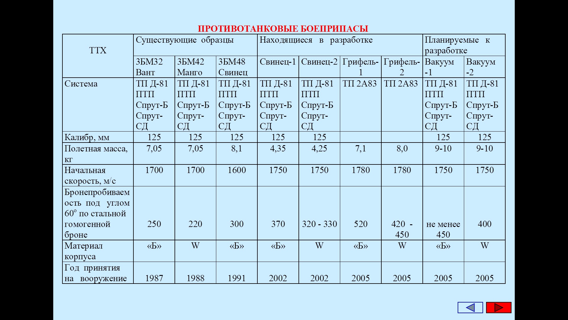

Viktor2566RARP написал(а):
Собственно, меня впечатлили цифры по боеприпасам марки Свинец-1/2. Во всех остальных источниках, включая форум, упомянуто пробитие Свинца-1 равное ~600 мм в нормаль. Данные в таблице приведены для дистанции 2000 метров и к тому же в сноске указан факт различий методик НАТО и экс-ОВД. Хотелось бы услышать мнение седых аксакалов касательно этих цифр, так как 740-830 в нормаль выглядит довольно круто даже на сегодня.
Данные левые по С-1/2, у пресловутой табличке меньше
http://upforme.ru/uploads/000a/e3/16/369/226532.jpg

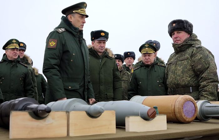

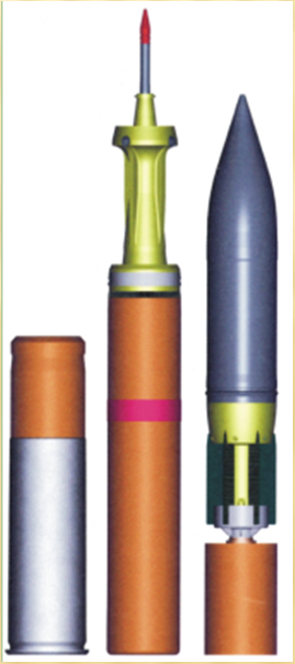

Криворучко показали новое оборудование для испытаний
Никто не знает, что за снаряд справа??
https://upforme.ru/uploads/000a/e3/16/4903/t567300.jpg
Отредактировано Штепсель (2021-12-25 11:35:50)
396
Отредактировано Штепсель (Сегодня 10:35:50)
Штатный. БК в инертном снаряжении. Для проведения учебных и контрольных стрельб, проведения БТУ, ПТУ и т.д.

400
Некий БОПС с неизвестным ВУ, хотя может ракурс такой, но на теже С-1/2 не похож, причем нижнее контактное устройство сходно.
Отредактировано Blitz. (2021-12-26 02:10:00)
401
Ну, вариантов не много, показывали перспективные боеприпасы: либо это модернизация свинца, либо таки вакуум, либо какой-то другой новый ломик.
402
Стандарные снаряды показали, ничего нового на фото кроме етого БОПСа, на Грифель и Вакуум не похож-у них другое ВУ, разве что могли переделать.

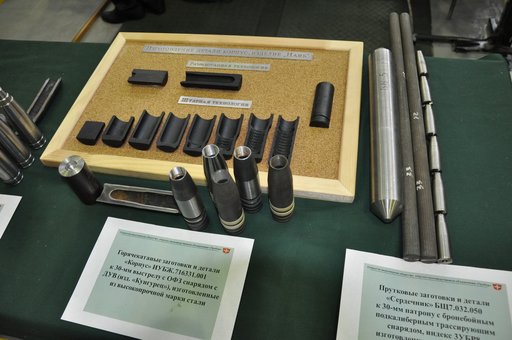

день открытых дверей на приборе ?

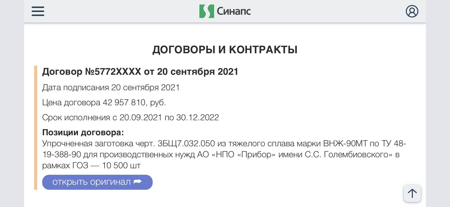

413
Да, они тогда открыли новую производственную линию в 2015 году а на фото из чего делают сердечник кернера и кстати они в последнее время эти материалы закупаютhttp://upforme.ru/uploads/000a/e3/16/5016/t540513.png
Отредактировано Рыболов (2022-04-14 14:07:27)

Рыболов написал(а):
в 2015 году а
просто то что на фото, "наиб" это ГПД30 на память, "кунгурец" с 2009 где то таскали по выставкам и хз приняли ли его вообще, кернеры могут и для флотских делать(они сначала кавитаторы правда хотели)
Рыболов написал(а):
активно закупают
можете Бахирева и ЛМЗ поискать, у них до сих пор производство БМ42 активное, с редкими запросами на БМ60, т.е факт закупок сплавов не говорит что они прям вот идут на БПСы какие либо массово, а не к примеру для сборки партии для испытаний и прочих нужд.
а описания производства нету самого ? ну типа как из болванок сердечники получают
Отредактировано Wiedzmin (2022-04-14 14:08:45)
Отредактировано Wiedzmin (Сегодня 14:08:45)
Там же написано для ГОЗ(гособоронзаказ) и на первом фото что эти сплавы идут для 3УБР8(то есть для сухопутчиков),у флотских БПС индекс другой и Прибор похожие Вольф.сплавы закупает но чуть с другим индексом,скорее всего как раз для флота. Кернеру лет так 30 уже,чего хотели уже испытали,а по поводу НИМИ ну так ещё в войсках  и на хранении немалое  количество Т-72А/Б и Т-80Б/БВ и для их МЗ/АЗ ничего больше Манго и не лезет,вот ради унификации и закупают,по поводу  процесса производства не знаю,скорее всего обтачивают как то,но это чисто предположение
417
там ковка должна быть по идее и какая то обработка после , но ок
чертеж сердечника тот же, а то что в сборе индекс может быть другой на табличке могли так то и не отразить, но как я уже писал фото БМП-3 с ними были, но давно и всего одной.
