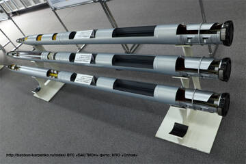

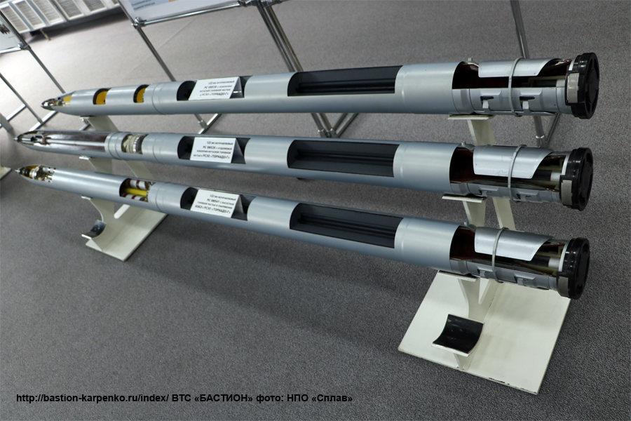

Управляемый реактивный снаряд повышенной дальности создан в РФ для РСЗО «Град» и «Торнадо-Г». Об этом говорится в сообщении «Технодинамики» (входит в Ростех), распространенном в среду. «Разработанный управляемый реактивный снаряд повышает точность стрельбы в сравнении со штатными боеприпасами РСЗО калибра 122 мм, увеличивает дальность стрельбы за счет формирования участка подпланирования, снижает расход зарядов и позволяет поражать залпом одной боевой машины несколько разнесенных точечных целей без перенацеливания пакета направляющих», — говорится в сообщении по итогам награждения лауреатов премии им. Н. А. Макаровца в области боеприпасов и спецхимии. Как уточнили в пресс-службе, боеприпас может применяться в реактивных системах залпового огня «Град», «Торнадо-Г», а также в комплексе неуправляемого реактивного оружия корабельного базирования А-215 «Град-М». Коллектив АО «Научно-производственное объединение «Сплав» за разработку снаряда стал победителем премии в номинации «За вклад в повышение конкурентоспособности продукции». Награждение прошло в среду. ТАСС
Источник: http://bastion-karpenko.ru/ ВТС «БАСТИОН» A.V.Karpenko
https://upforme.ru/uploads/000a/e3/16/3951/t563881.jpg
353
Прикол в том, что и разработчиков УРС Торнадо-С тоже наградили (а не одни и те же люди?). Значит серия...
Ну так это не мне , а Юре.
355
Это всем причастным.  :unsure:
Отредактировано Механический кот (2021-11-13 18:19:43)
