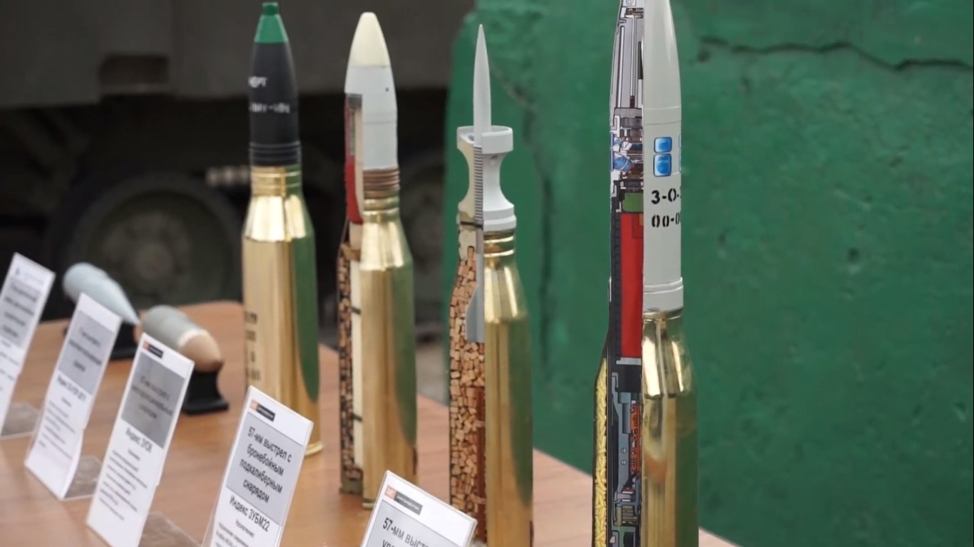

А имеет смысл делать умные 30мм? Не лучше это реализовывать на новых 45 и 57?
321
Уже не раз обьявлялось о начале ГИ, об их окончании и так по кругу. Возможно испытания проходят на разных машинах
Вот про ГИ именно снарядов не помню. Про бмп3 что-то было, про испытания ТКН было, про БМПТ,емнип, несколько раз, про Деривацию (возможно), стенд испытательный опять же. А вот именно про ГИ снарядов в этом году. Такое очучение, что в основном аппаратуру тестировали на конкретных машинах.
Раз дистанционный подрыв впихнули, значит и не контактный можно, электроники там не больше. В теории. На практике такие взрыватели могут дороже оказаться, хотя если использовать исключительно в зенитных системах КМК может и окупиться.
Надо окошки для лазора, излучатель с приемником, помимо самого взрывателя. Собсно, 57мм УАС все наглядно показывает.
Много маленьких снарядов - много дорогих взрывателей (больших в масштабах 30-мм снаряда и уменьшающих объем ВВ).
На данный момент безосновательное утверждение. Ни макета снаряда, ни примерных цифр стоимости у нас неть.
Думаю, при внедрении неконтактных взрывателей придется переходить на калибр 40-45 мм. Именно как замена 30 мм, а не дополнение. Оно и с точки зрения бронепробиваемости хорошо.
Для легких колесных машин 40-45 может оказаться перебором, да и на вертолеты их не вкорячишь. На последних проще в НАР запихать, они нажористее.
Правда, дистанционный взрыватель против БПЛА тоже применим - если СУО измеряет дальность до цели перед выстрелом (и закон изменения этой дальности - летит ли птичка на нас, от нас, или мимо). Если прямо в момент выстрела птичка не устроит резкий маневр, то при полетном времени снаряда 1-2 секунды есть неплохие шансы ее зацепить.
Но неконтактный взрыватель, конечно, против воздушных целей эффективней.
Большинство БПЛА пока тихоходные  и неманевренные, летают себе по заданному предсказуемому маршруту, им и программируемых хватит. Ну а в случае (вдруг) неожиданного резкого маневра за эти 1-2 секунды цель метров на 30-50 сместиться (а то и больше), тут без разницы какой взрыватель. Промах будет независимого от начинки.
В 57мм ЗАК в идеале вообще одни аналоги ALaMO или  Mad-Fires иметь. Чтоб снаряды сами корректировали свой полет в зависимости от маневров цели.
57мм УАС ето не простой снаряд, со всем вытекающим. Для сравнения можно взрыватели той же Вишни посмотреть-разницы не видно.
Зато видно какой нехилый объем ндц съедает. прям очень наглядно. А вишню сложно подтянуть, все-таки 100мм. Да и размером тот взрыватель как 2/3 30мм.
Причем тут неконтактный взрыватель если внутри масса начинки для управления снарядом, вкл. переднюю часть. Сам взрыватель, или то что под ним принимаеться-не очень то и большой.
А не надо на всю начинку смотреть, конкретно нужен только модуль ндц. А он там откровенно крупноват. Можно прикидывать сколько места он может съесть в 30мм.

при том, что неконтактный подрыв в любом случае требует большего объема, чем дистанционный. Т.к. в дистанционном вообще может не быть приемника, или он будет простейший. А в неконтактном нужно приемник, излучатель, и еще окошки для того и другого.
Судя по тем взрывателям что есть-разница с обычными у них не значительная, электроника на месте не стоит. С другой стороны-для снаряда с ГПЭ под ПВО объем не столь критический.
Вот именно-спереди еще блок управления стоит с выдвижными плоскостями, сам неконтактный датчик цели небольшой и месте занимает немного больше обычного взрывателя.
http://upforme.ru/uploads/000a/e3/16/369/541618.jpg
А не надо на блок управления смотреть, нужно только блок ндц с окошками под лазор.
Вот, обвел
Вот именно-блок неконтактного подрыва довольно компактен, и может быть еще меньше.
