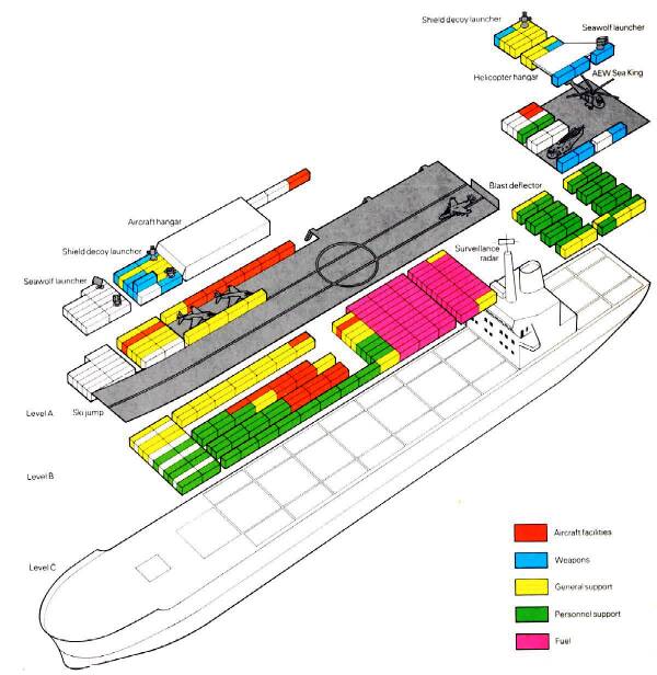

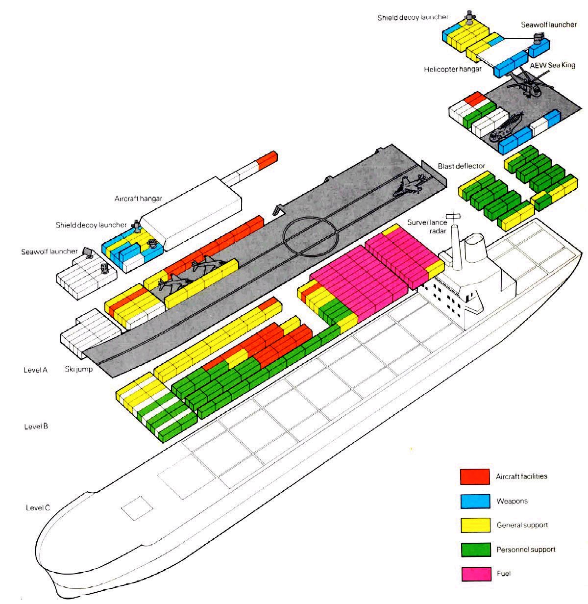

Статья про эрзац авианесущие корабли из гражданских судов. То есть не о постройке "с ноля" военных кораблей на гражданских корпусах, как делали американцы, а именно о том, чтобы развернуть авиацию на уже имеющемся, и бывшем в эксплуатации судне с большим корпусом.
Бонусом, уже упоминавшийся на Отваге Skyhook
Использование невоенных изначально судов в военных целях имеет давнюю историю в мировых флотах. Примеров не счесть. Обусловлено это простым фактом – ни для какой страны технически невозможно иметь и содержать военный флот, достаточно большой для того, чтобы в мирное время обеспечивать потенциальные потребности времени военного. Выхода реально нет – для любой морской войны приходится мобилизовывать суда из торгового флота, и горе той стране, у которой его нет.
Примеры разного рода вспомогательных крейсеров, рейдеров, охотившихся на них британских Q-ships, переоборудованных в минзаги пароходов, судов, переделанных в войсковые транспорта, и импровизированных десантных средств (вплоть до применявшегося в ходе Керченско-феодосийской десантной операции земснаряда) известны всем.
Интереснее частный случай таких мероприятий – использование переоборудованных (не путать с построенными на базе гражданского проекта, как, например, «джип-кэрриеры») торговых и иных гражданских судов для базирования на них авиации.
Только за 80-е годы, в более ранние периоды не полез, упомянуты только британские катапультные истребители на торговых судах времён ВМВ.
Неавианосцы и их летательные аппараты. Немного об эрзац-авианосцах 80-х

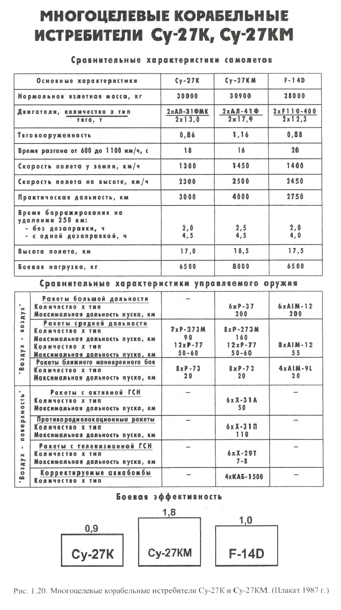

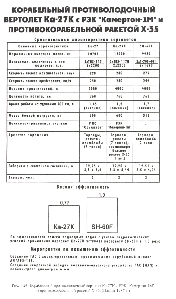

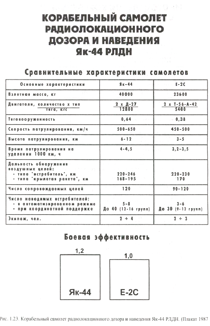

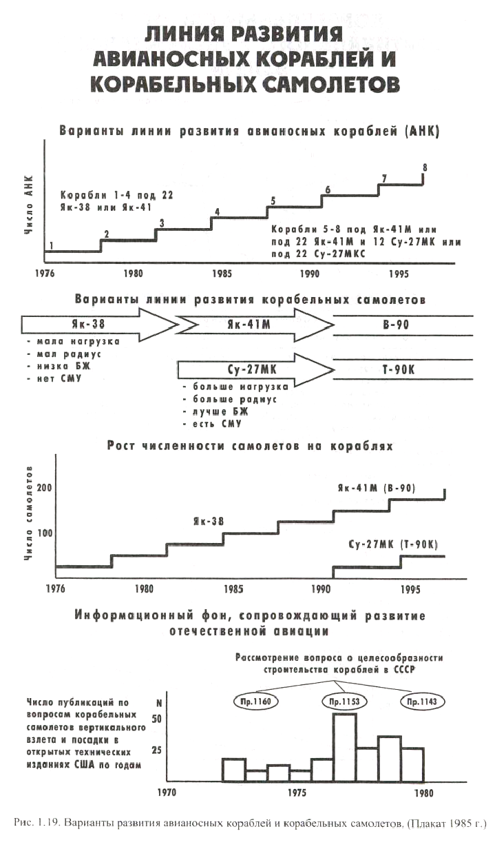

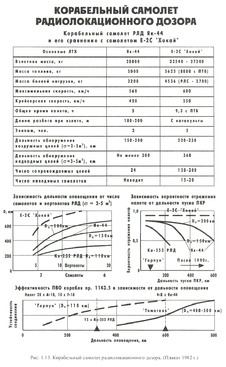

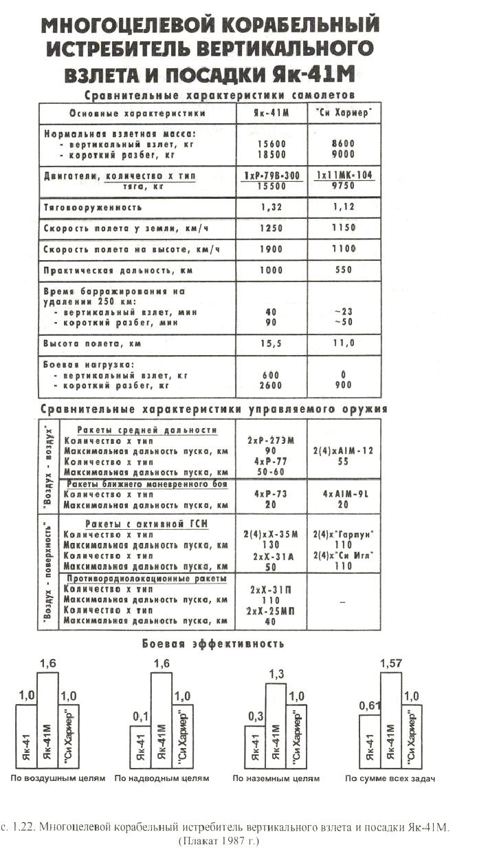

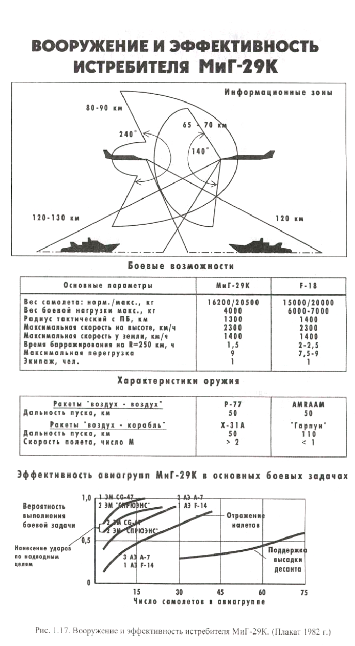

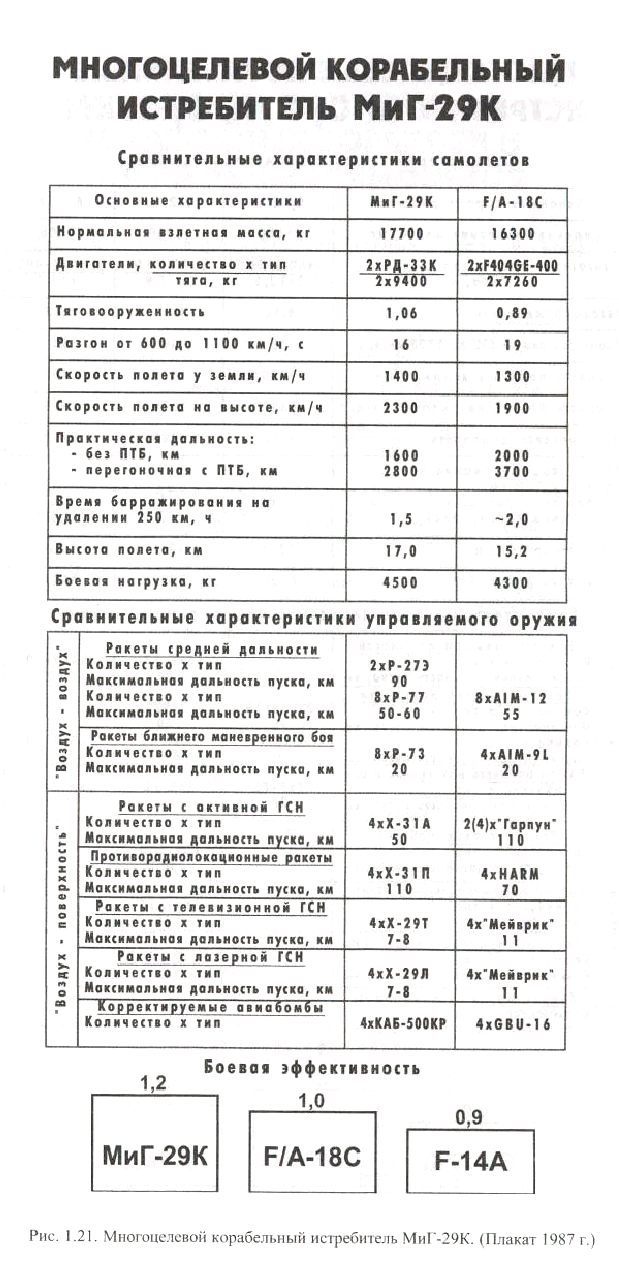

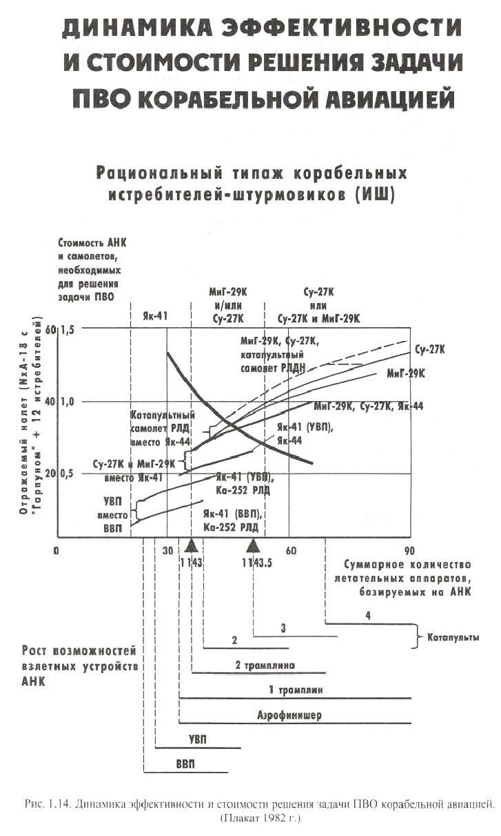

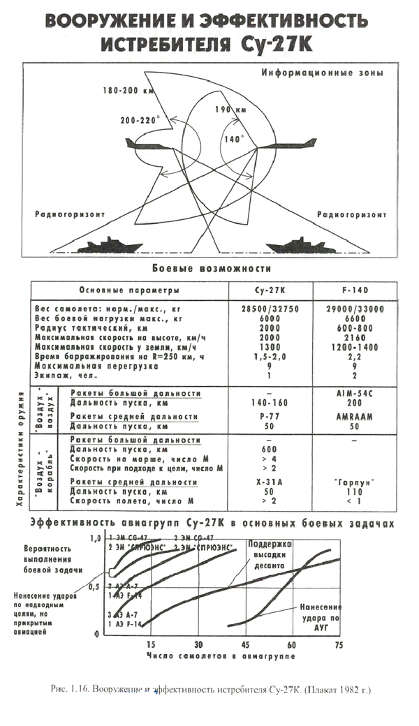

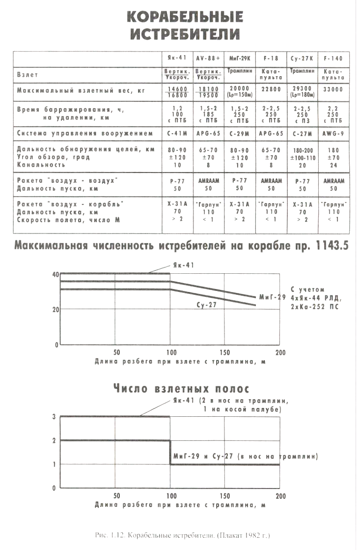

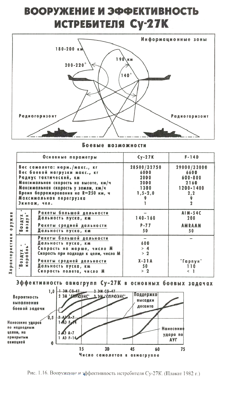

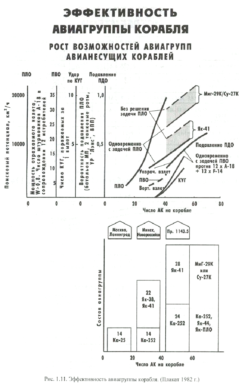

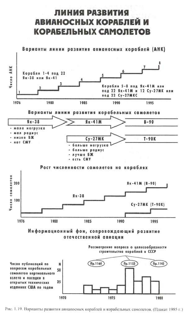

от Гос НИИ АС
https://upforme.ru/uploads/000a/e3/16/233/t747916.png
https://upforme.ru/uploads/000a/e3/16/233/t177115.png
https://upforme.ru/uploads/000a/e3/16/233/t450444.png
https://upforme.ru/uploads/000a/e3/16/233/t266788.png
https://upforme.ru/uploads/000a/e3/16/233/t711696.png
https://upforme.ru/uploads/000a/e3/16/233/t424437.png
https://upforme.ru/uploads/000a/e3/16/233/t388680.png
https://upforme.ru/uploads/000a/e3/16/233/t252942.png
https://upforme.ru/uploads/000a/e3/16/233/t388218.png
https://upforme.ru/uploads/000a/e3/16/233/t232388.png
https://upforme.ru/uploads/000a/e3/16/233/t312726.png
https://upforme.ru/uploads/000a/e3/16/233/t287450.png
https://upforme.ru/uploads/000a/e3/16/233/t660744.png
Отредактировано mina (2021-03-07 05:04:13)

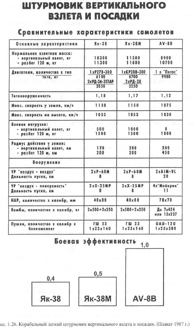

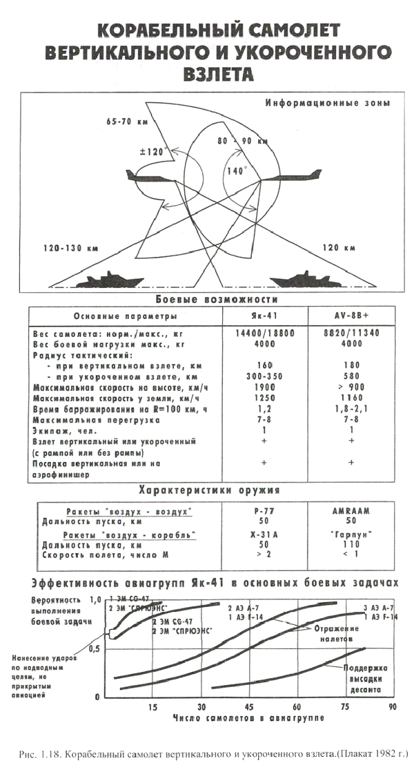

Что и требовалось доказать (про сравнительную эффективность авиагрупп из  СВВП Як-41 и из МиГов).
Но, конечно, наиболее эффективны истребители в связке с МРА. Для транспортировки боеприпасов воздух-поверхность здоровенные самолетища несравнимы с истребителями.
Поэтому, отправляясь в дальнее плавание, берите МРА с собой :)
Отредактировано Шестопер (2021-03-07 14:21:17)
