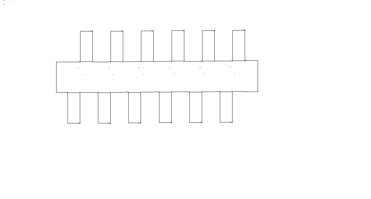

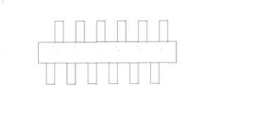

Вот примерный вид наливного дока для нового судостроительного комплекса - с двенадцатью стапельными местами габаритами по 600х200 метров, и с центральной камерой 3000х600 метров. Между боковыми док-камерами оставлено достаточно пространства для размещения сборочных цехов для формирования блоков (массой порядка 1000 тонн) будущих изделий. Блоки подаются в боковые доки кранами.
  C целью увеличения гибкости комплекса боковые "малые" док-камеры отделены от центральной внутренними затворами, для избирательного наполнения боковых камер при наполнении дока. При необходимости построить нечто настолько большое, что не помещается целиком  в боковых камерах - в них параллельно  формируют отдельные крупногабаритные блоки (водоизмещением до миллиона тонн), которые  на плаву выводят в центральную наливную камеру, стыкуют, осушают док и сваривают конечное изделие. Сборка изделия из небольшого количества крупногабаритных блоков минимизирует время, в течении которого происходит сборка сверхкрупного объекта в центральной камере.
Наличие осушаемой центральной камеры позволяет ремонтировать в ней сверхкрупные плавучие объекты с удобным доступом к их подводной части.

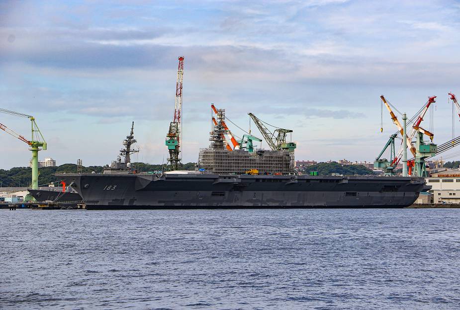

Японцы тем временем начали перестройку "Изумо" в авианосец. Ещё с 30-го июня.
Конечно, же, это и планировалось с самого начала. Просто японцы планируют именно тихую милитаризацию, такую, чтобы не напугать ни кого. Чтобы получился так сказать сюрприз.
Фото с верфи в Йокогаме.
https://upforme.ru/uploads/000a/e3/16/4288/t641300.jpg
Пишут, что будет 28 ЛА (как и предсказывал Jane's при спуске на воду "Изумо"), из которых 12 будут F-35B.
Это конечно же, ложь, как и всё, что утверждают японцы. Самолётов в пределе будет до 20, просто часть не будет без необходимости опускаться в ангар и будет постоянно базироваться на палубе.
