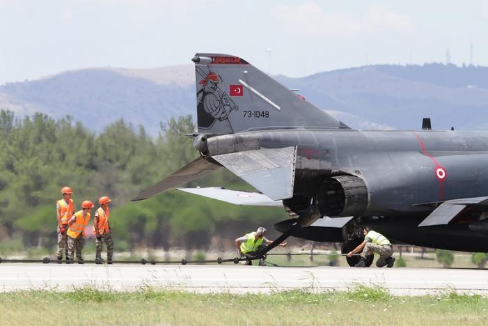

Турки потихонечку экспериментируют.
http://upforme.ru/uploads/000a/e3/16/4288/t429773.jpg
Надо им дуракам рассказать, как оно на самом деле там.
847
На фото гак для аварийной системы торможения самолета, стандарт для амеровских самолетов и многих их юзеров, к палубной авиации ни каким боком.

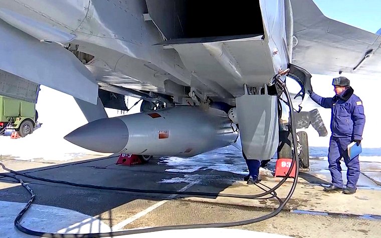

http://upforme.ru/uploads/000a/e3/16/3447/t957943.jpg
Это что по вашему? Кстати АРГСН уже юзали на Искандере, было в открытом источнике об АРГСН где то в районе 2009 года.

Ни того, ни другого. За Кинжал уже были сообшения от более-мение надежных инсайдеров-работа по подвижным целям не намечается (в принципе зачем, если есть ГЗУР), заодно на практике ПКР направлености тоже не видно. Искандер-аналогично, АРГСН на нем из разряда предположений.
cobra написал(а):
Это что по вашему?
ПРР ГСН или защитный колпак оптической ГСН.
Даже маркировка ГСН в инете была. Так что считайте фактом...
Вы это серьезно?
ПРР ГСН
А зачем по неподвижной цели нужна ПРР, учитывая что их ограниченное количество. Американцы на Першинг впихнули РЛС, в чем проблема, в вере? то что Кинжал имеет АРГСН я практически уверен. То что нет практики по МЦ это второй вопрос. Видно Генштаб считает не столь важным этот вопрос, в чем я в общем то с ним солидарен.

Много чего было, выдуманого. АРГСН на Инскадере заявлась лет так 10 назад в предложениях что может быть, IRL ни разу никаким более-мение достоверным образом не потвердилась, за теже 10 лет.
cobra написал(а):
Вы это серьезно?
За колпак оптической ГСН не однократно упоминалось.
Для выноса ПВО-отдично подходящая система несмотря на их любое количество, хотя еще надо знать что является основным вариантом-если судить по имеющимся фото, то явно не сия ГСН.
АРГСН на нем без надобности.

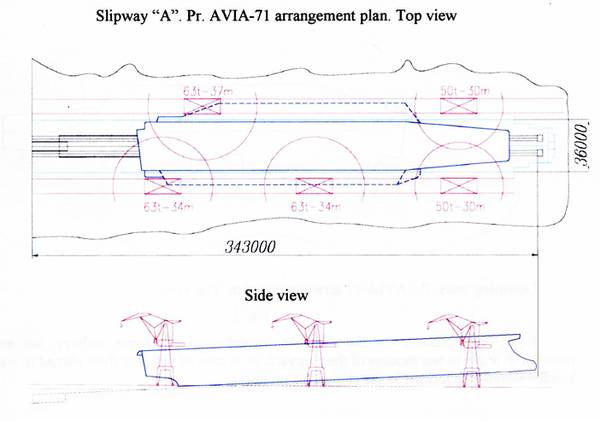

Продолжаем крутить наждак.

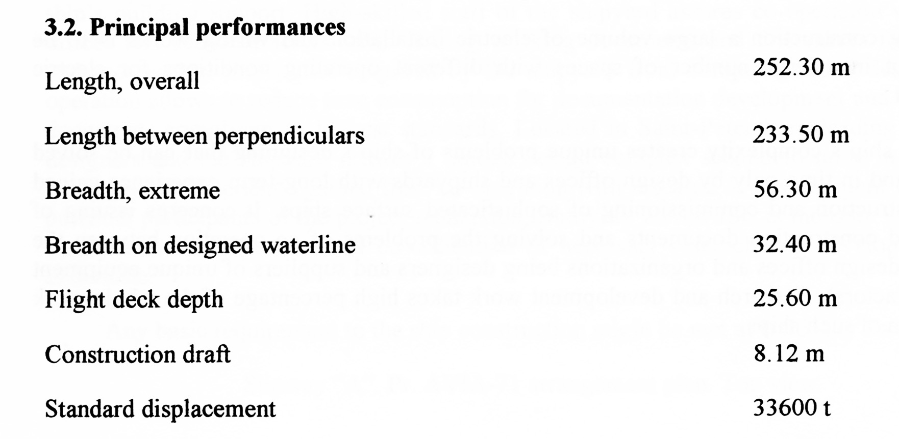

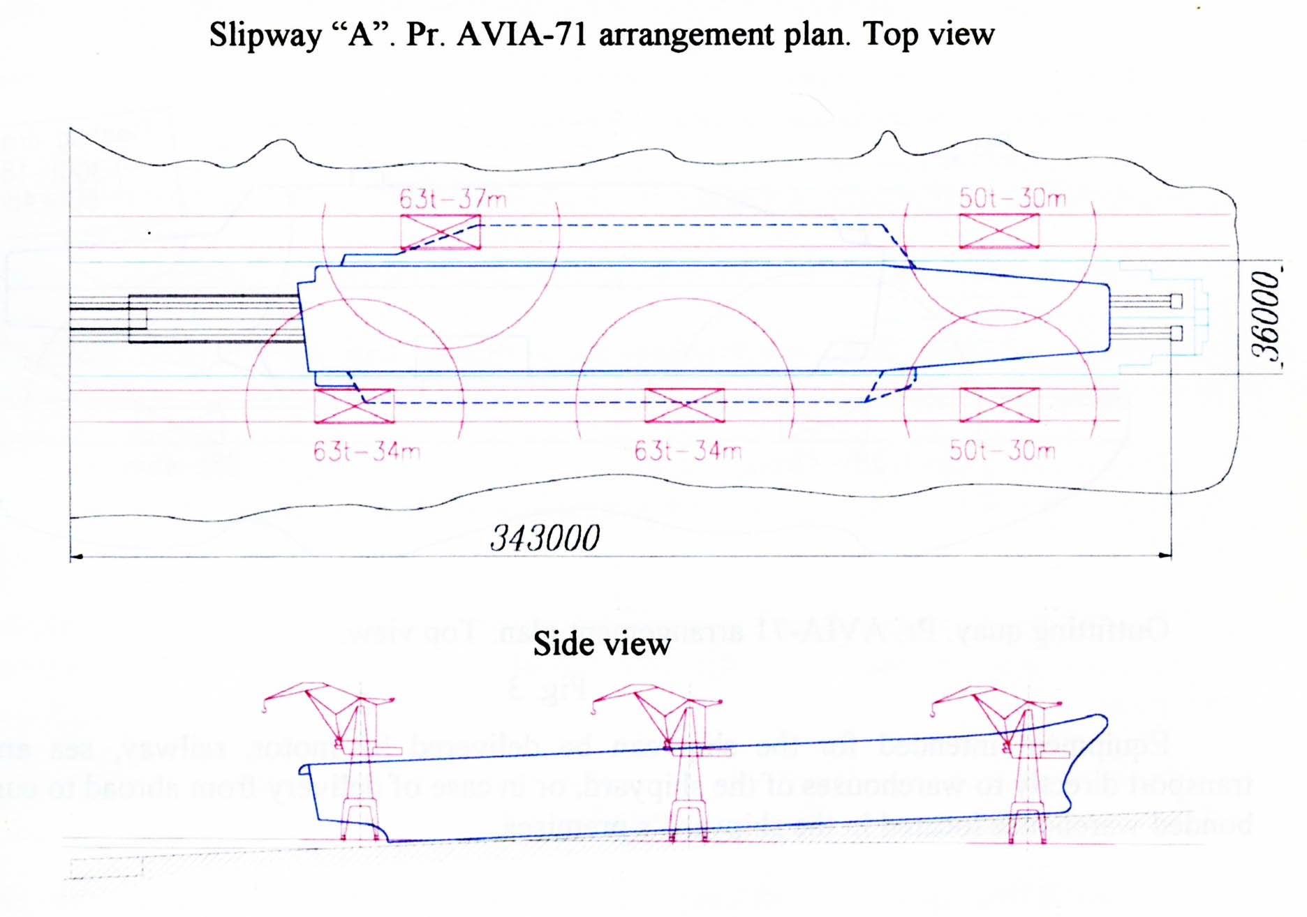

полазил на днях по Авиабазе и нашёл там картинку от юзера Sam7, с его слов, проработка максимального авианосца, который может быть построен на стапеле А Балтийского завода
https://upforme.ru/uploads/000a/e3/16/4288/t740249.jpg
https://upforme.ru/uploads/000a/e3/16/4288/t73944.jpg
Размеры видны, и они недостаточны в наших краях, у корабля длина в целом меньше, чем у Кузнецова длина по ватерлинии.
Но если прикинуть "на пальцах" подобный же корпус, но с обратным наклоном форштевня, то картинка получается совсем другая, и длина по ватерлинии у почти такого же корабля оказывается около 260 (257-258) метров, то есть всего на 10-13 метров меньше, чем у Кузнецова.
https://upforme.ru/uploads/000a/e3/16/4288/t708090.jpg
Вот как-то так.
Реально спроектированный корабль, видимо будет отличаться по форме носовой части, и может быть размер немного уйдёт, но именно немного.
Теперь встаёт вопрос, насколько эти 10 метров критичны, а ещё как такая форма подводной части влияет на килевую качку, под водой-то нос ещё выдаётся вперёд.

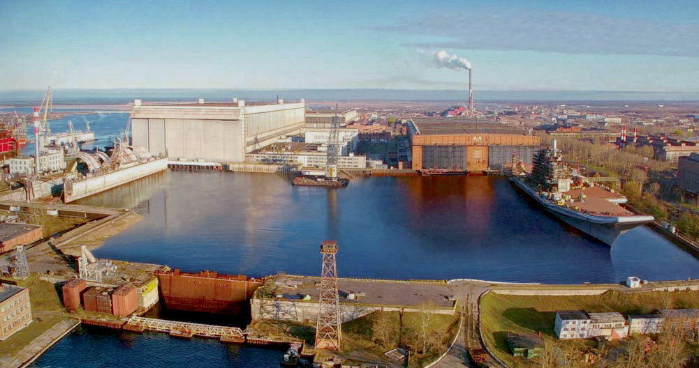

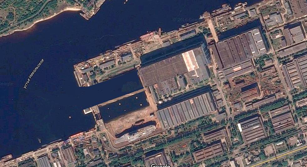

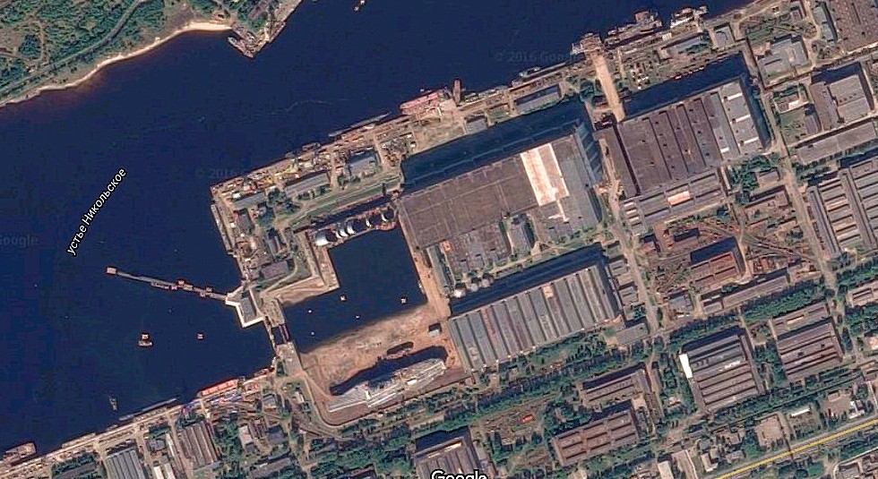

Ещё один вопрос - можно ли построить 2/3 (примерно) корпуса, смонтировать там оборудование, потом сдвинуть назад по стапелю с частичным спуском на воду (нагрузить корму балластом), и оставить так на консервации, потом на освободившейся длине стапеля построить носовую часть и затем их состыковать, построив в итоге корабль сравнимый по длине ватерлинии с Кузнецовым, или даже немного побольше, пусть тот же обратный наклон форштевеня и длина по ВЛ метров 280?

А что мешает строить корабль кусками как Мистрали в реале?
Тут смотря какой корабль. В случае с АВ у меня масса сомнений, потому, что потом надо будет всё на том же стапеле стыковать. Это вполне может оказаться невозможным по каким-нибудь причинам, которых я не знаю. Поэтому однозначно ничего не утверждаю.

https://navy-korabel.livejournal.com/138283.html
Севмаш
А вообще от СССР досталось избыточное количество стапелей, проблема в организации.

Пока мы строим мега-лодки чудовищных размеров, там нечего делать. А строить их мы будем долго.
865
Спусковой вес и длина выбега при спуске скорее всего не дадут.
Нет. По тем же причинам.
Кроме того теперь нужно учитывать высоту прохода под мостом ЗСД - даже Мистраль проходил только без мачты, а для прохода АВ скорее придется недостраивать верхние ярусы надстройки.

А какой может быть спусковой вес? Стандартное ВИ определено как 33600,  спускаемый корабль судя по картинкам будет недостроенный как Викрант был у индусов, то есть боковые спонсоны и надстройку будут у стенки доделывать. Он по идее сравним с ледоколом, по весу больше, конечно, но не фатально. или всё же нет?
Второй момент - длина. Я почему-то всегда думал, что 270-280 метров на Балтийском можно спустить. Разве нет?
https://upforme.ru/uploads/000a/e3/16/4663/t29188.png
В конце концов УРАЛ там спускали, а он 265 метров, причём если от бульба мерить, то почти та же длина выходит, водоизмещение тоже за 30 килотонн. Предложенный корпус на считанные метры длиннее чем УРАЛ и, возможно легче.
Можно предусмотреть конструктивом погрузку каких-то тяжелых узлов после спуска у стенки. Хоть это и онанизм, но технически возможно.

Там и ворота и бассейн. Делов немало по идее. Сейчас они с 55 цеха через плавдок спускают всё на воду. Там работ будет куда поболее, чем на сухом доке для Кузнецова сейчас.
https://upforme.ru/uploads/000a/e3/16/4288/t511317.jpg
Хотя спорить не буду, просто сомневаюсь. Мне кажется для начала надо было бы просчитать БЗ, построить один-два лёгких корабля, как на картинке или близких к Кузнецову, на них откатать и технику и тактику и ремонты, там уже другие поколения будут решать что-то кардинально, с новой верфью и т.д.
869
Хотя насчёт Севмаша...
https://upforme.ru/uploads/000a/e3/16/4288/t370593.jpg
Я так понимаю, было предложение сделать прямой спуск из 55 цеха в реку, уполовинив бассейн. Тогда можно строить большие корабли прямо там, в эллинге и сразу на воду их, в готовом виде.
Примерно так
https://upforme.ru/uploads/000a/e3/16/4288/t129782.jpg
Но копать придётся очень много, строить перемычку бассейна, а главное - всё занято нашими монструозными подлодками.

И вот по Балтийскому заводу:
В отличие от головного судна проекта ледокола «Арктика»,  «Урал» сойдет со стапеля с уже загруженными реакторными установками и практически полностью оснащенный системой электродвижения. С целью усовершенствовать производственный процесс, было принято решение увеличить спусковой вес атомного ледокола «Урал» до 19 000 тонн.
Атомный ледокол «Урал» готов к спуску
19000 тонн что называется, подтверждено.
А вот что не подтверждено, но планировалось на полном серьёзе:
– «Лидер» – это ключ к счастливому будущему Балтийского завода. Его ширина будет 47,5 метра, а спусковой вес 50 тысяч тонн!
Дело государственной важности.
В итоге не вышло, но хотели-то на полном серьёзе!
И на ещё более полном серьёзе планировалось спустить на воду проект 23 с его размерами и спусковым весом, уж не знаю, какой он там планировался, но явно не 50% от стандартного ВИ, а как бы не почти 100.
Интересно, а ССВ-33 "Урал" с каким спусковым весом сходил со стапеля?
Отредактировано timokhin-a-a (2020-06-15 00:10:15)
