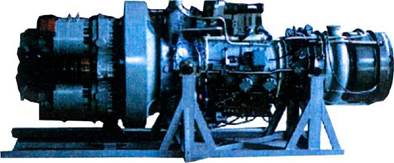

На основе АН-24 в ОАО "Мотор Сич" создана установка АИ-24УБЭ (1981 г.) для питания потребителей электриче­ской энергией и сжатым воздухом. Установка предназначена для самоле­те ДРЛО А-50.
АИ-24УБЭ выполнен в виде отдельно­го конструктивно законченного агре­гата и имеет систему подачи и регули­рования топлива, систему запуска и зажигания, генераторы питания элек­троэнергией систем потребителей, ав­тономные масляную систему и систе­му суфлирования. Статическая систе­ма регулирования двигателя поддер­живает постоянной частоту вращения ротора независимо от изменения на­грузки.
при разрушении подшипников гене­ратора. Запуск установки осуществляется от одного стартер-генератора. Номинальная мощность 800 л.с. n = 15800 об./мин. Расход отбираемого воздуха 2,1 кг/с Снимаемая электрическая мощность 480 кВт
В схеме управления АИ-24УБЭ предус­мотрены защиты по предельным па­раметрам: температуре газов за тур­биной, забросу частоты вращения ро­тора двигателя, падению давления масла в маслосистеме и защита при­вода генераторов переменного тока
Частота тока 400 Гц Напряжение 208 В Часовой расход топлива - не более 500 кг/ч
https://www.ok-t.ru/studopediaru/baza8/316510280888.files/image1519.jpg
АИ-24УБЗ [82]
Вид топлива - керосин ТС-1, Т-1, РТ Габаритные размеры 3000х1320х1110 мм Масса 720 кг

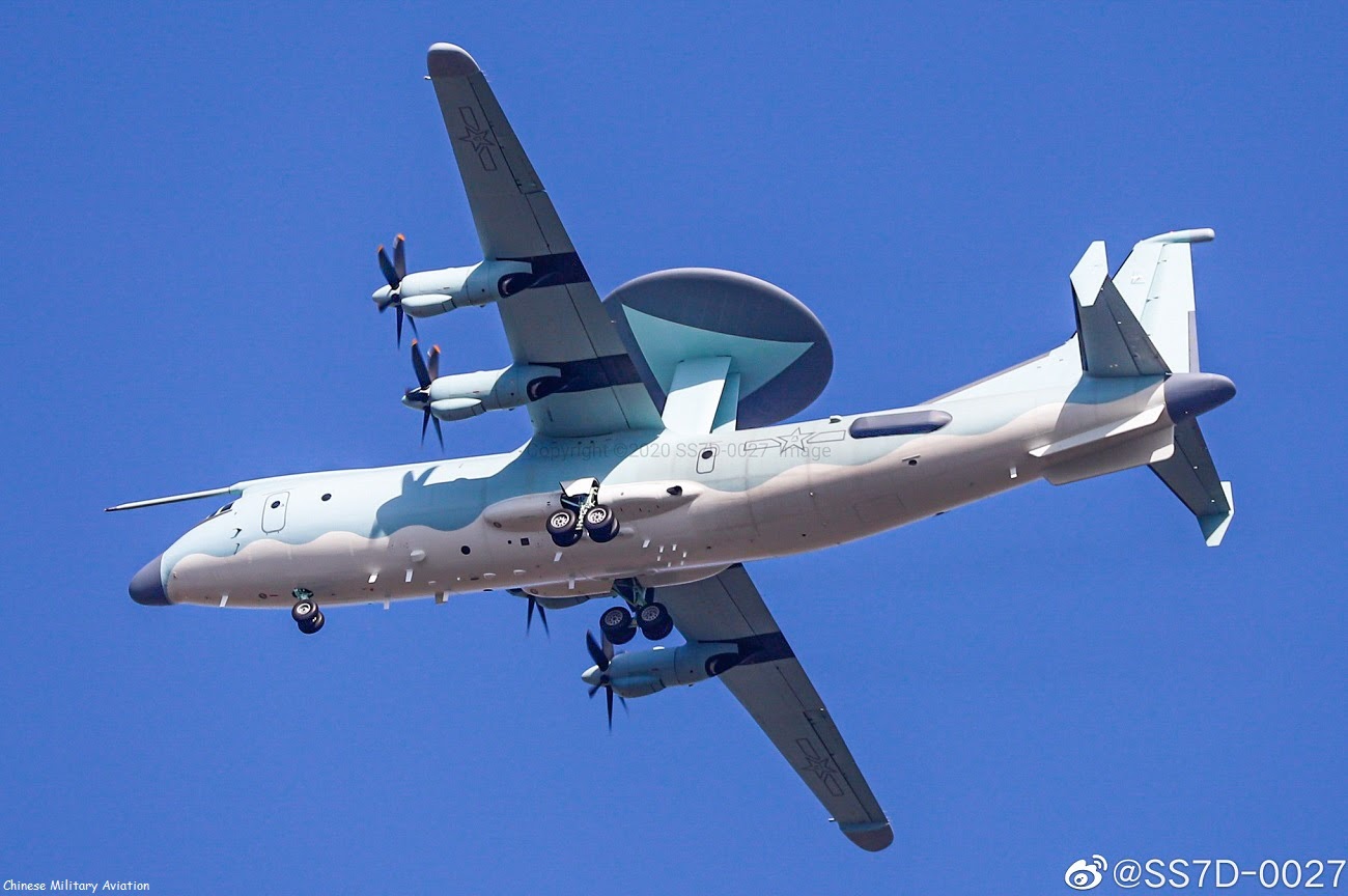

Особенно Y-8J современные, на их фоне А-50 хорошо смотриться.
В составе ВВС и ВМС НОАК сейчас в реальности под 40 самолетов ДРЛОиУ без учета Y-8J, последних вообще всего 4 штуки было построено. Львиную долю китайских самолетов ДРЛОиУ сейчас составляют KJ-500 - их было за последние несколько лет построено как минимум 22 штуки, а с прошлого года в войска пошел модернизированный вариант со штангой для дозаправки в воздухе (на фото). Ну и кроме них остаются в составе китайской авиации 4 KJ-2000 и 11 KJ-200.
http://upforme.ru/uploads/000a/e3/16/232/646672.jpg

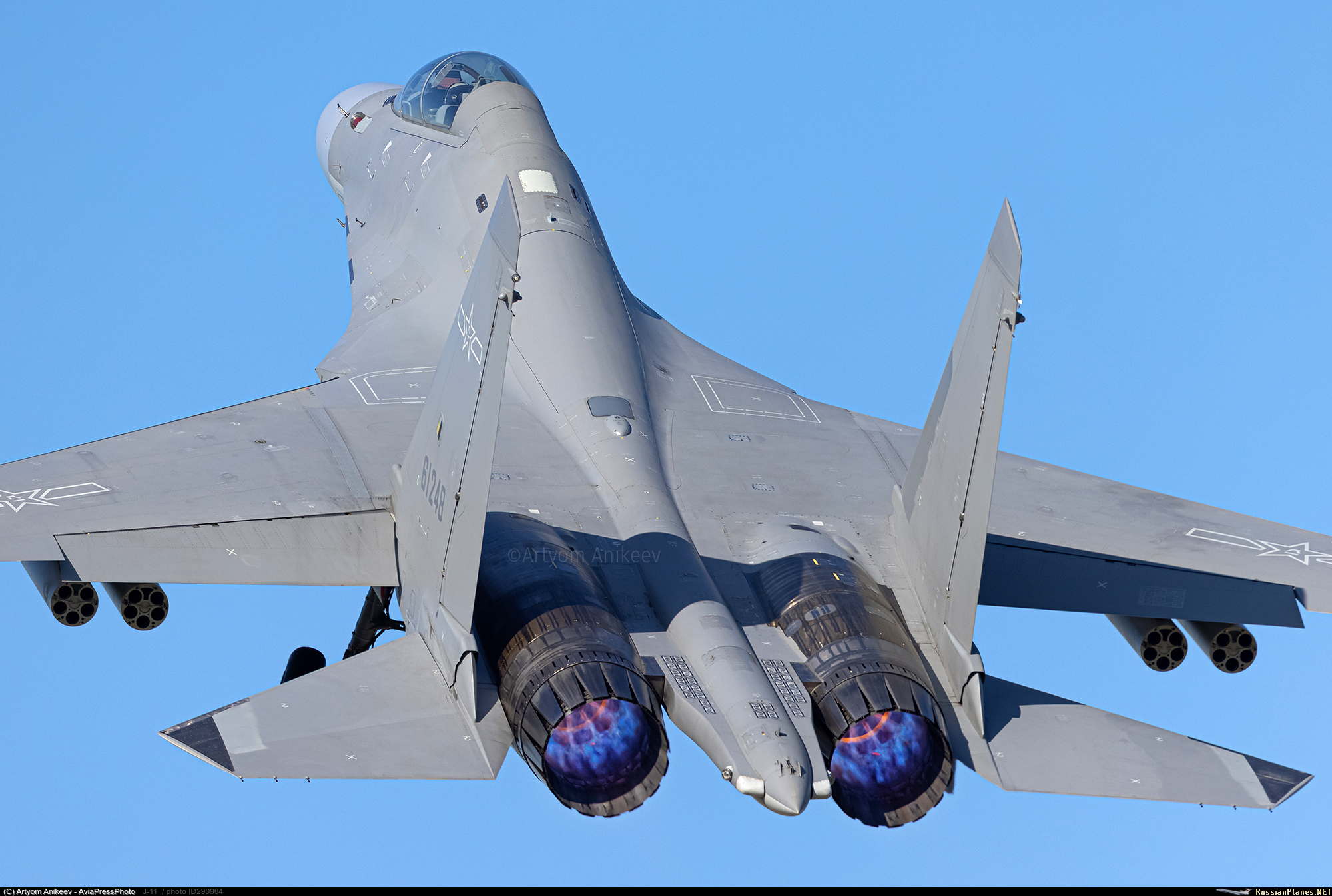

По движкам тоже самое, на авиадартсе китайский Су-30МКК ремоторизованные с китайскими движками.
На авиадартсе не было никаких ремоторизированных Су-30МКК, там были китайские многоцелевые истребители J-16, которые с самого начала выпускаются с китайскими движками WS-10.
https://russianplanes.net/id290984
http://upforme.ru/uploads/000a/e3/16/232/167589.jpg
P.S. Китайцы вообще особо не увлекаются ремоторизацией самолетов выпущенных или купленных ранее  с нашими двигателями на китайские двигатели, так как размеры наших двигателей семейства АЛ-31Ф и китайских WS-10 несколько отличаются друг от друга, соответственно их невозможно просто так заменить, там требуется доработка в заводских условиях, что требует лишних времени и денег. Они поэтому просто для имеющихся подобных самолетов закупили достаточное количество наших двигателей в запас и самостоятельно их ремонтируют и продлевают ресурс.
Max speed (km/h): 550
Max range (km): 5700
Max endurance (h): 12
Max takeoff weight(tons): 77
Range against fighter sized targets (km): 470
470 км по истребителю,у А-50 хуже.
Ну вот ,а Blitz. рассказывает что НОАК не может свой движки.
Сколько J-16 выпустили?
https://ic.pics.livejournal.com/dambiev/74651708/3602550/3602550_original.png
Тут говорят про 100.
https://aviaforum.ams3.cdn.digitaloceanspaces.com/data/attachment-files/2021/07/1621805_b0623f9ee1829b1efad0fe4c4b89d99e.jpg
А тут 128-252. Если с последней цифрой не ошиблись, то это больше чем у нас Су-30/35.
Уважаемый Navigator, а на какие еще самолеты Китай ставит свой двигателя?
