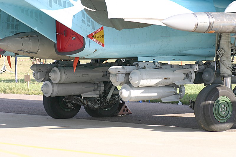

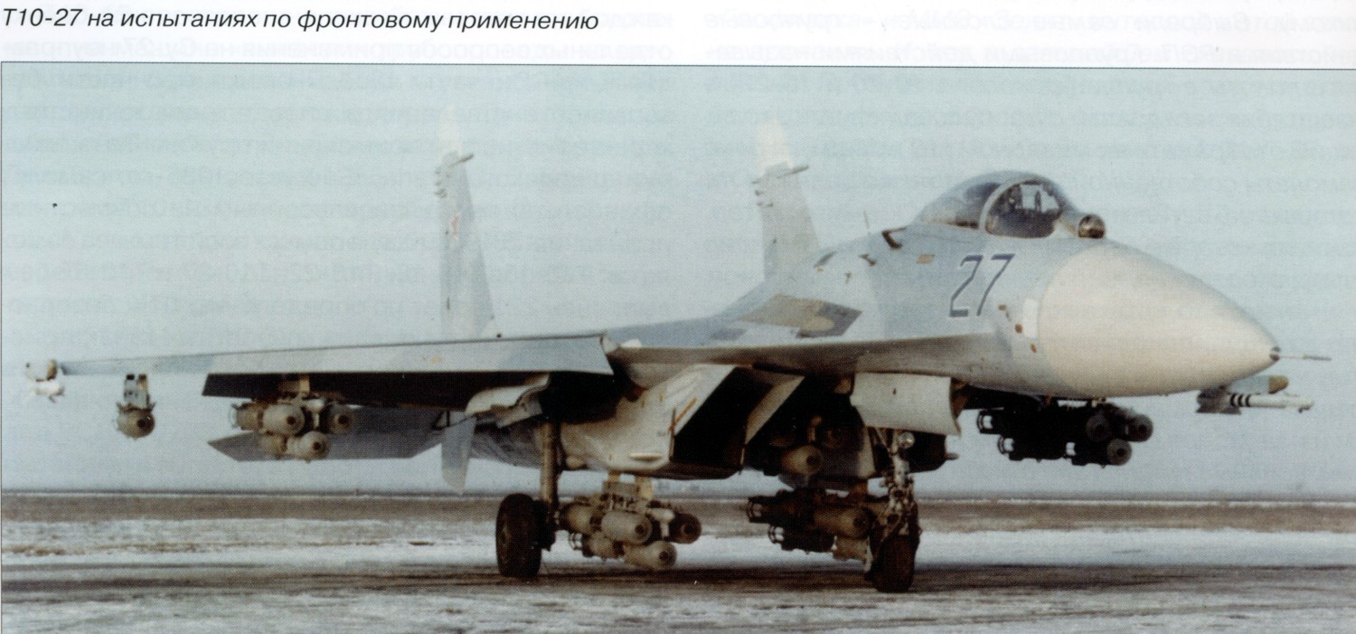

24 бомбы калибром 250 на Су-27СМ3,солидно.
Точно 250? Там на одном МБД 6шт., т.е. полторы тонны. Данные места подвеса приспособлены под такие нагрузки?
223
НКВД написал(а):
одном МБД 6шт.,
Это ФАБ100

cobra написал(а):
Это ФАБ100
И я о том же.
228
cobra написал(а):
то ФАБ100
Угу, вот

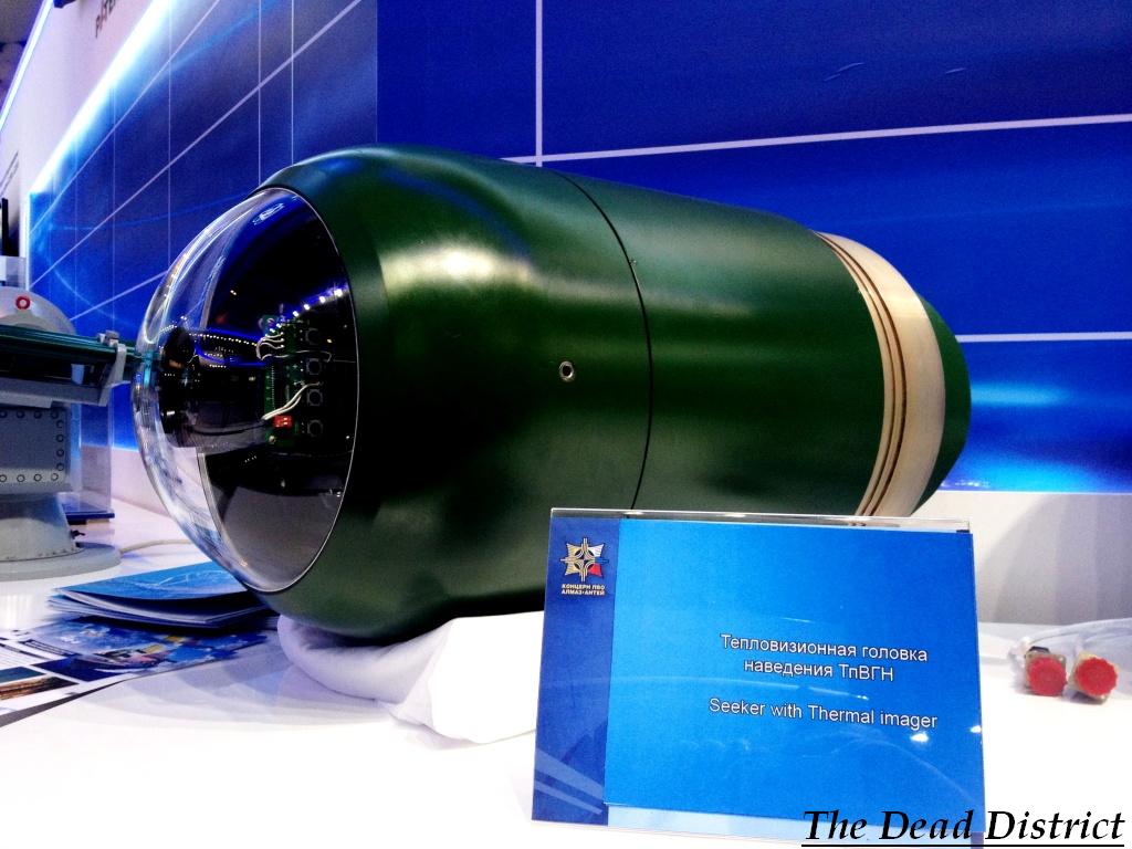

Х-29ТД — модернизированный вариант[14]. Западные источники предполагают, что он оснащён тепловизионной камерой, позволяющей наносить удары ночью[15][16]
Можете проверить по ссылкам.
http://forumupload.ru/uploads/000a/e3/16/4624/t21029.jpg
http://forumupload.ru/uploads/000a/e3/16/4624/t30779.jpg
низкоуровневая ТВГСН и тепловизионная ГСН д
