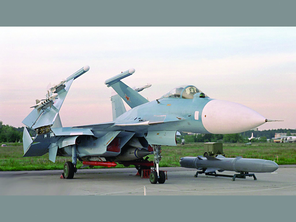

http://upforme.ru/uploads/000a/e3/16/3447/t93472.jpg
А вот на Су-33 подвешенный 4-тонный Москит
Выясняли уже,это макет,при чем на земле,в реальности ни чего такого не было реализовано.
Авиационной версии Москита не существует.
Нет возражений 100500+

Стоп,стоп.Подавление ПВО одна из первостепенных задач для ударной авиации.
Slav написал(а):
Х-31 с модификациями, Х-35У
Вы забыли про Х-59МК,это ПКР.
Slav написал(а):
SLAM-ER
Это же для работы по земле?
Slav написал(а):
ВЗ Су-34: Х-25, Х-29, Х-38, Х-59
Вы забыли про Х-35У,выше видео по работе в Сирии.
Еще люди на аифорс и ВПКнаме писали о версии Х-31 для работе по земле.
Не знаю правда или нет,но слухи за такую версию есть.
Slav написал(а):
Если будет заварушка, где такое оружие понадобится, то ракет хватит на всех. А вот в мирное время конечно же эффективнее отправить 1 B-1 вместо нескольких F-15.
Так если будет заворушка то как раз у ТА будет работы выше крыше по своему профилю.
