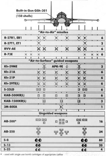

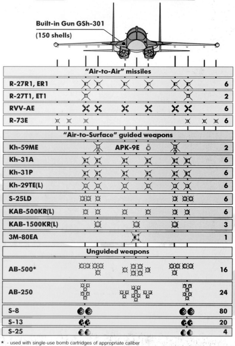

Ранняя схема
http://upforme.ru/uploads/000a/e3/16/4096/t23305.jpg
Есть такая фото
https://imageup.ru/img112/1521808/su-34.jpg
36 бомб калибра 250 кг.
В сети есть куча фото где Су-34 с различными АСП.

На ней, кстати, максимальная нагрузка внезапно как раз те самые 8т.
Но вообще, схемы это не интересно(особенно на которых под самолёт "Москит" подвешивают), как и ваша уверенность что именно может Су-34 поднять. Реальные нагрузки, плиз.

Ну так старая схема,выше приведено фото с 36 ФАБ-250+прибавь вес бомбодержателей.Можно наити слова Бондарева про 12+ тонн,можно наити статьй где описывается как получалось 12 тонн
Максимальная масса боевой нагрузки достигалась именно с этими боеприпасами: 16 бомб ФАБ-500ШН, по две ракеты Р-27ЭР и ЭТ плюс четыре Р-73 весили 10 204 кг. А предельный вес внешней нагрузки 12 т получался с подвесными баками. Ее давали такая же загрузка бомбами в сочетании с четырьмя ракетами Р-73 и двумя ПТБ-2000 или половинная (восемь ФАБ-500ШН) с четырьмя Р-73, двумя Р-27ЭР и одним ПТБ-3000.
Или что все врут?
